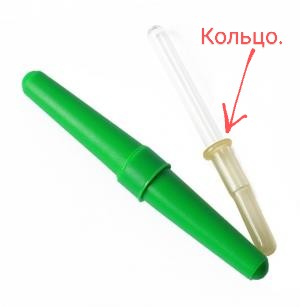

А в РТИ эти резинки маслобензостойкие? И чет сомневаюсь я, что кто-то проверять решится:jokingly:
Вряд ли, конечно, МБС. Но я изначально речь завёл о сальнике под помпой (над 202-м подшипником) и в самом корпусе помпы. Они там работают по воде. Жесткость можно подобрать "на ощупь", купив 2-3 колечка ближайших размеров.
Сантехнические резинки-все маслобензостойкие.Слышал про это раньше,а проверил это на своем ружье для подводной охоты.
В нем поршневая заливается маслом для гидравлики.
Это что ж у тя за ружжо такое? Гидравлическое?)

Эти кондомчики пипеточные просто так полежат и то склеятся, то рассохнутся. Без всякого масла.

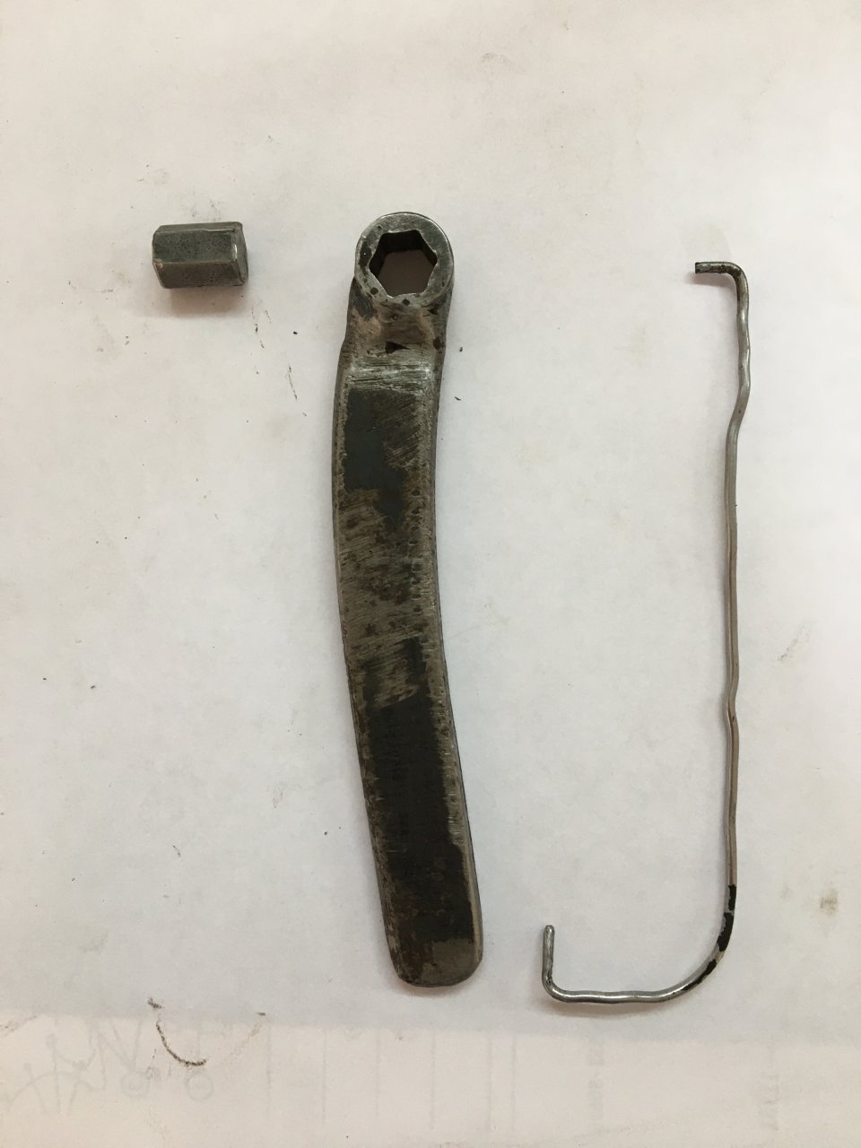

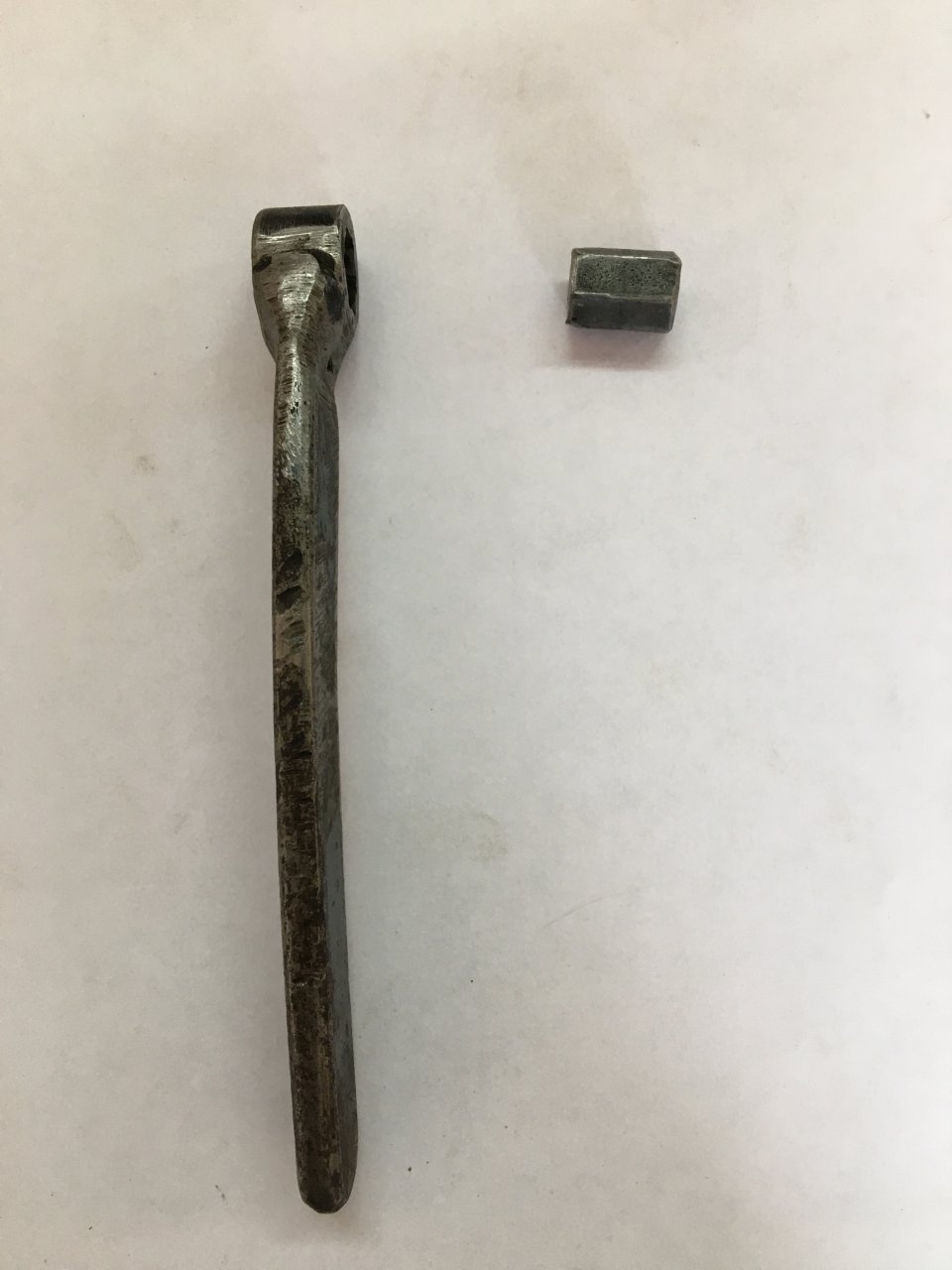

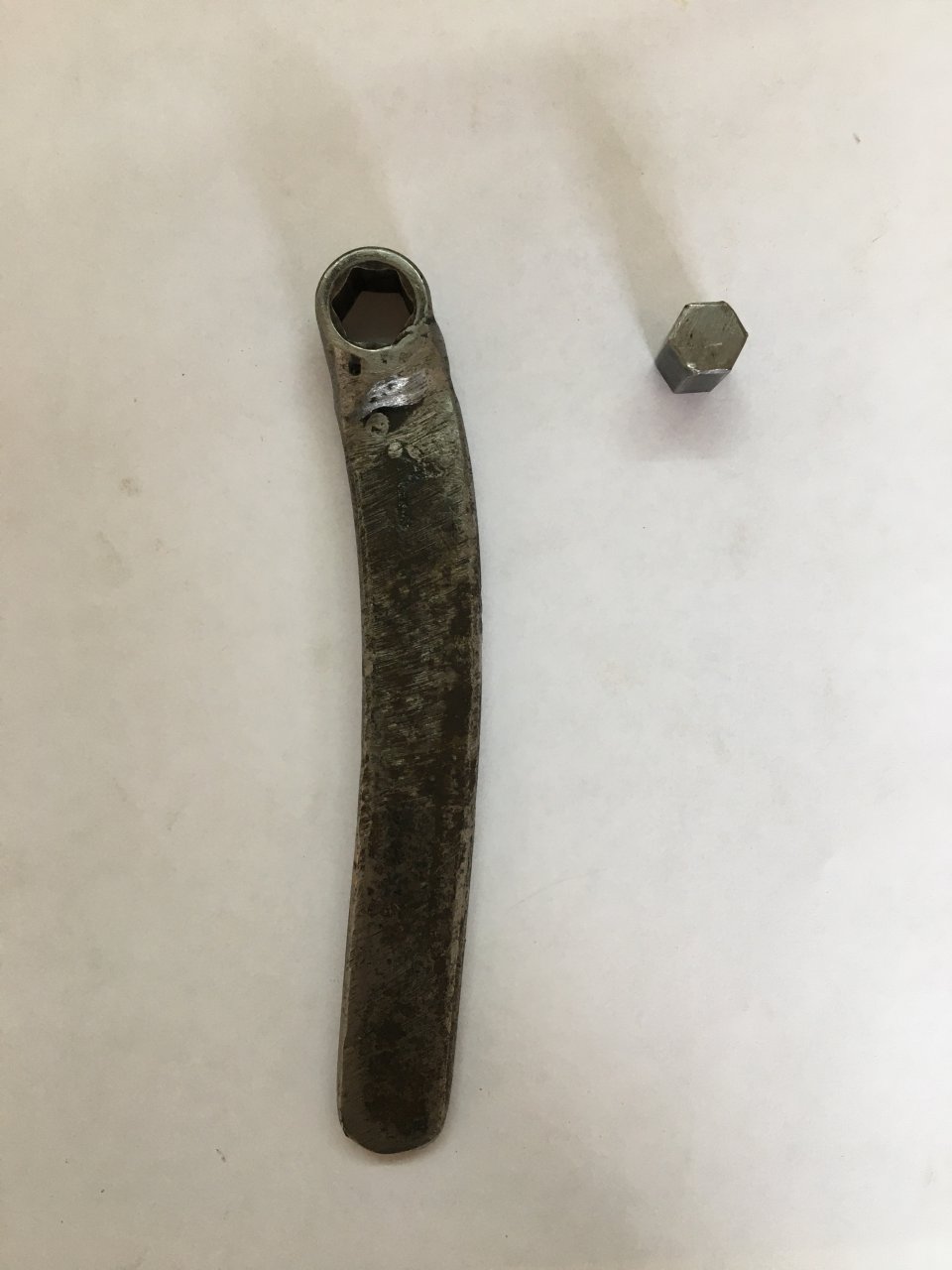

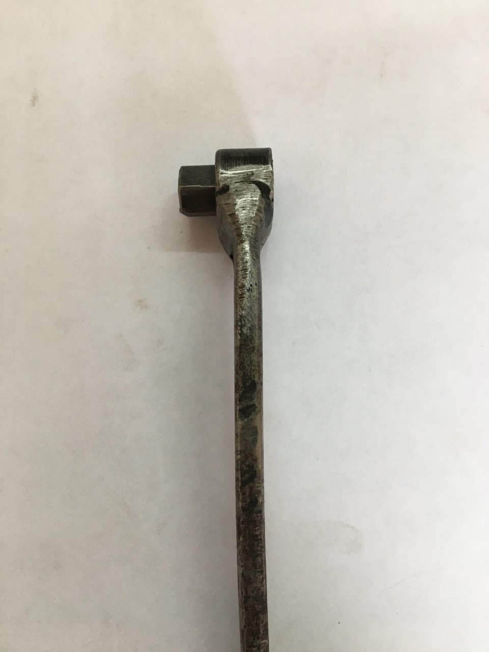

Продолжу здесь. Ключ для откручивания болта коленвала. Берем ударную головку на 10, почему ударную, у нее больше "мяса" и металл не хрупкий как у обычной , а более вязкий. Желательно производства не китай, в моем случае King Tony. Отрезаем необходимую нам часть. Далее берем Г-образный шестигранный ключ на 10, и отрезаем кусок такой длины чтобы только проходил между щеками коленвала.
Ярослав
25.11.2012
3 036
1 077
Чайковский
Ярослав
Волжанка 46, Казанка 5м2
Honda BF60, Yamaha 50

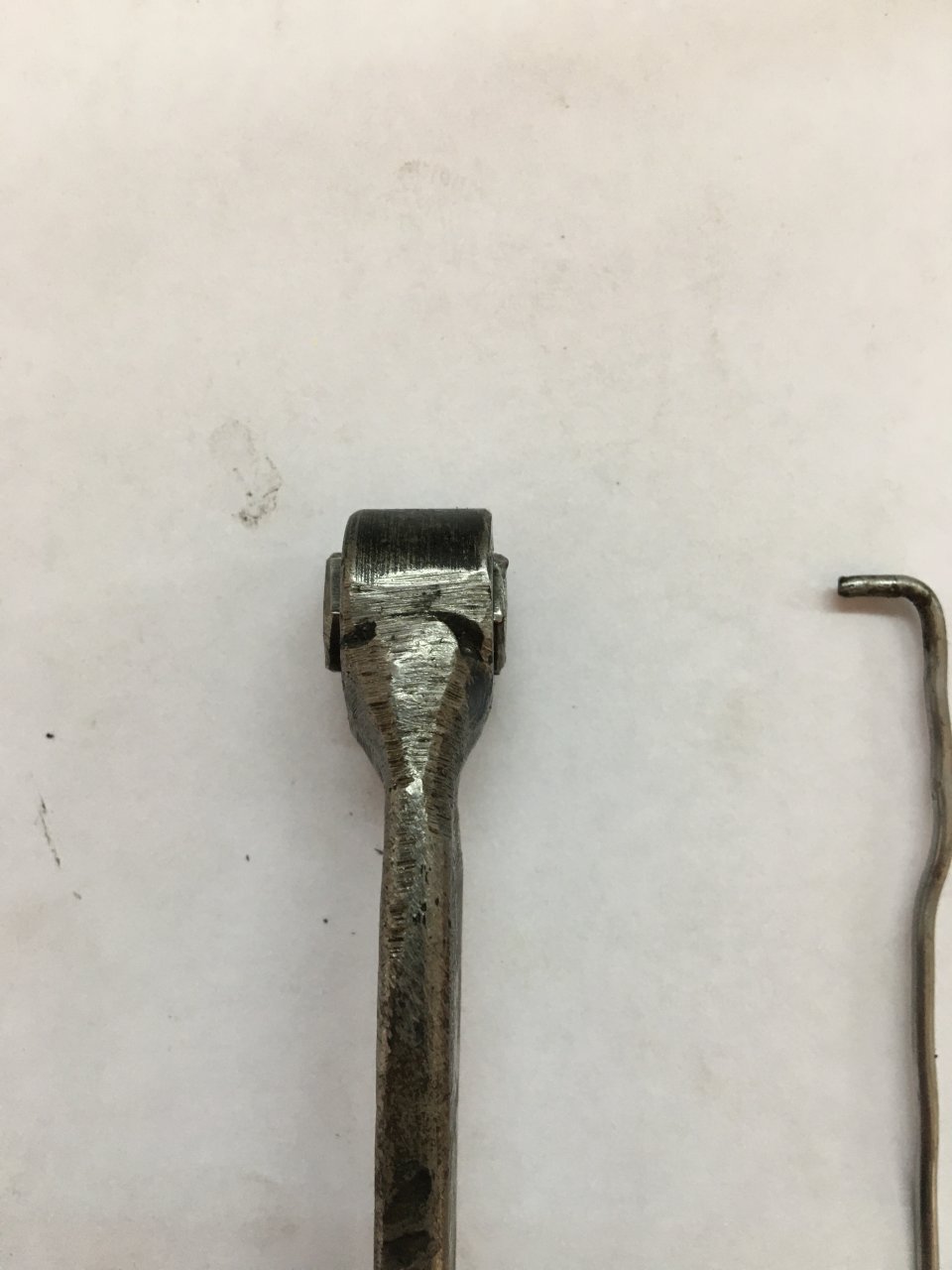

Далее привариваем к обрезанной части головки полосу, у меня немного слабовата получилась, короткую делал специально чтобы ключ не занимал много места, при закручивании - откручивании одеваю кусок трубы.

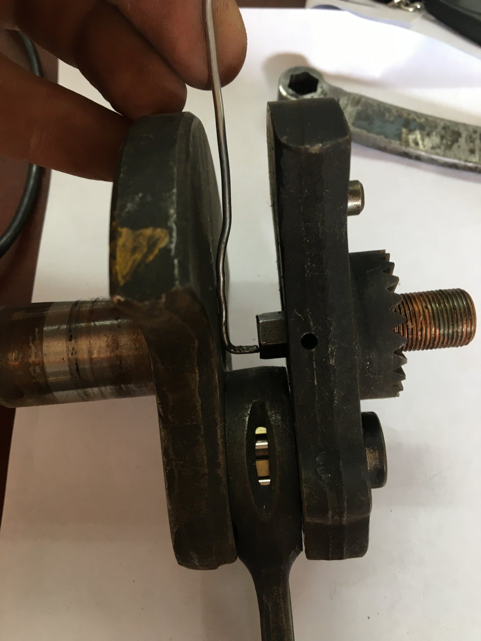

Теперь маленькая хитрость это проволочный крючок, нужен для того чтобы шестигранник ввести в болт на всю глубину.
Ярослав
25.11.2012
3 036
1 077
Чайковский
Ярослав

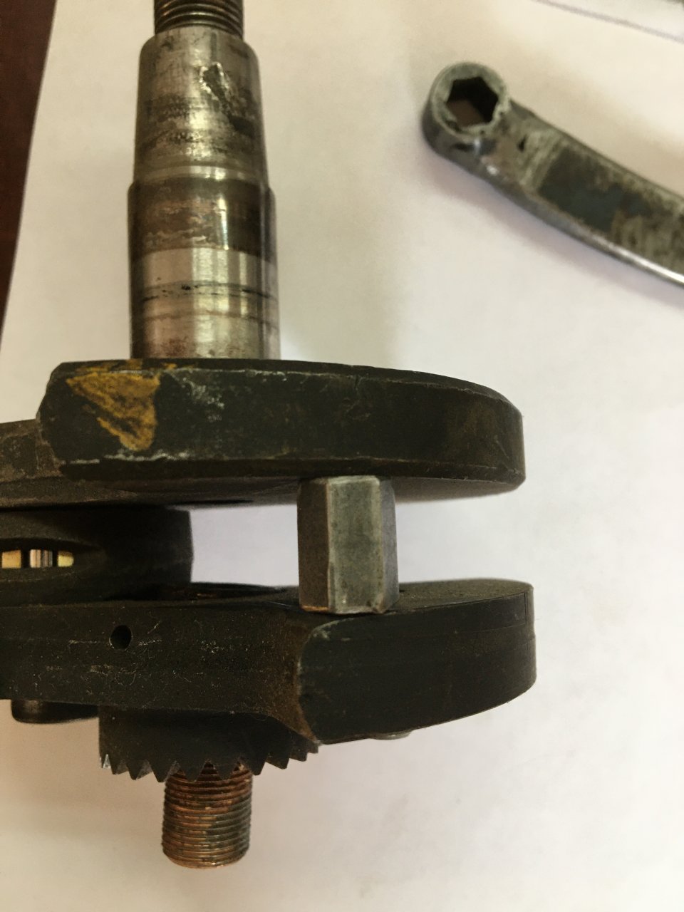

Работа ключем, шестигранник вставляем в ключ, вводим между щек коленвала, проволочным крючком проталкиваем шестигранник в болт, расклиниваем ключ сверху пластинкой подходящей толщины чтобы ключ не съезжал с шестигранника.
