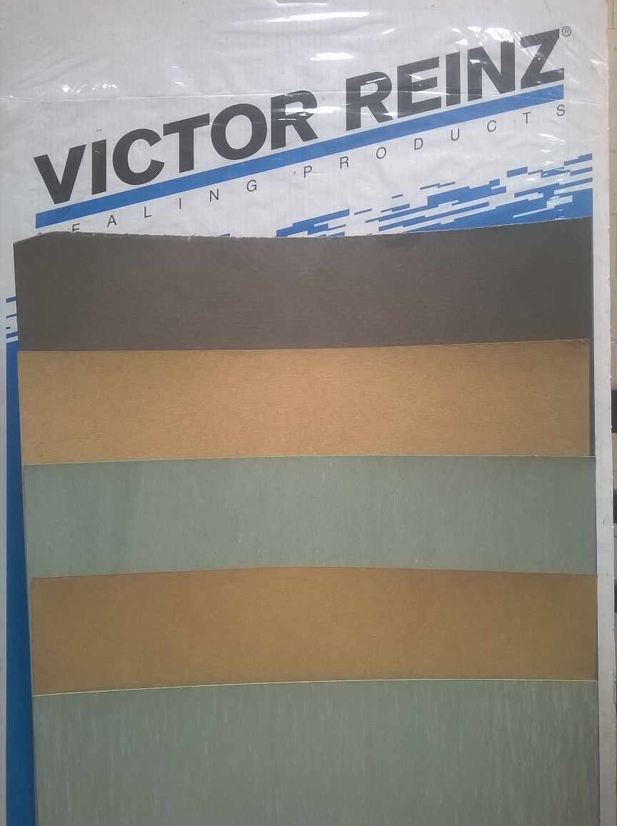

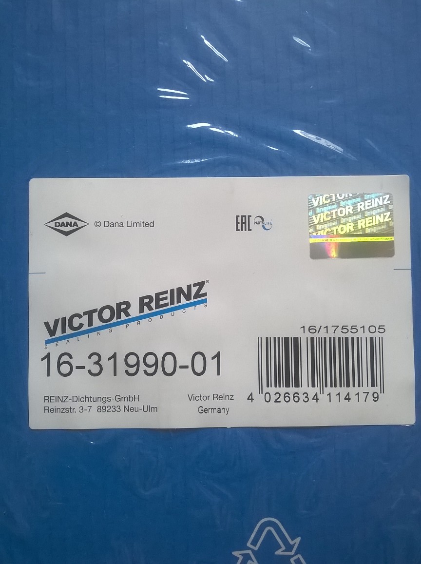

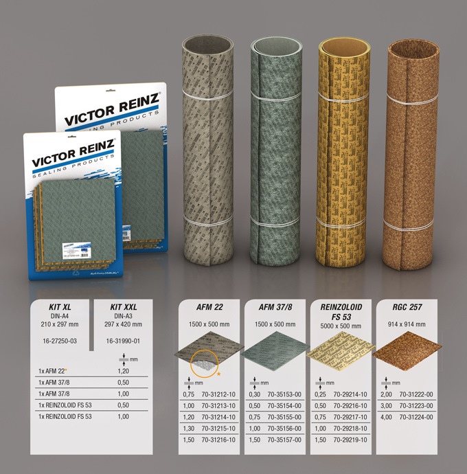

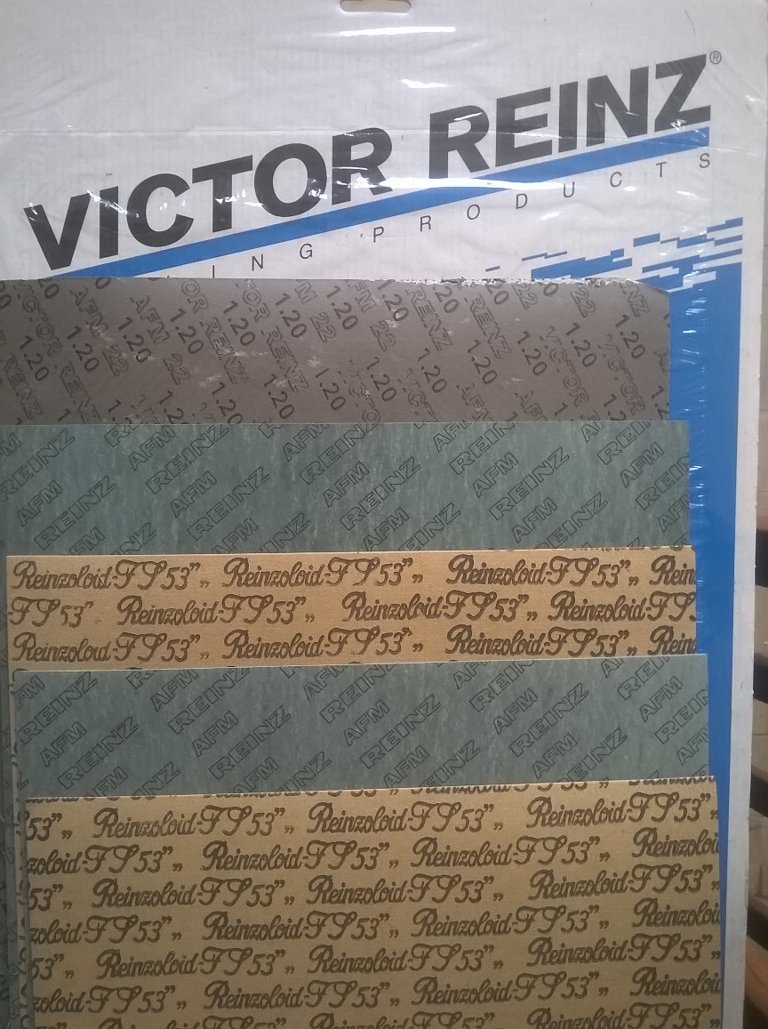

Думаю пригодится в этой теме, да и не только, для тех кто изготавливает прокладки своими руками. Долго искал и нашел прокладочный материал, паронит, прессшпан, производитель Victor Reinz, каталожный номер для заказа в магазинах exist, autodoc, 16-31990-01, в комплекте 5 листов материала форматом несколько больше А3, есть аналогичный А4, или отдельно кусками 1500*500 мм. В данном комплекте:
1- армированный паронит 1,2 мм, армирован перфорированным металлом похоже на алюминий (не магнитится),
2 - паронит 0,5 мм,
3 - паронит 1,0 мм,
4 - прессшпан 0,5 мм,
5 - прессшпан 1,0 мм
Весь материал очень эластичный и однородный по структуре.

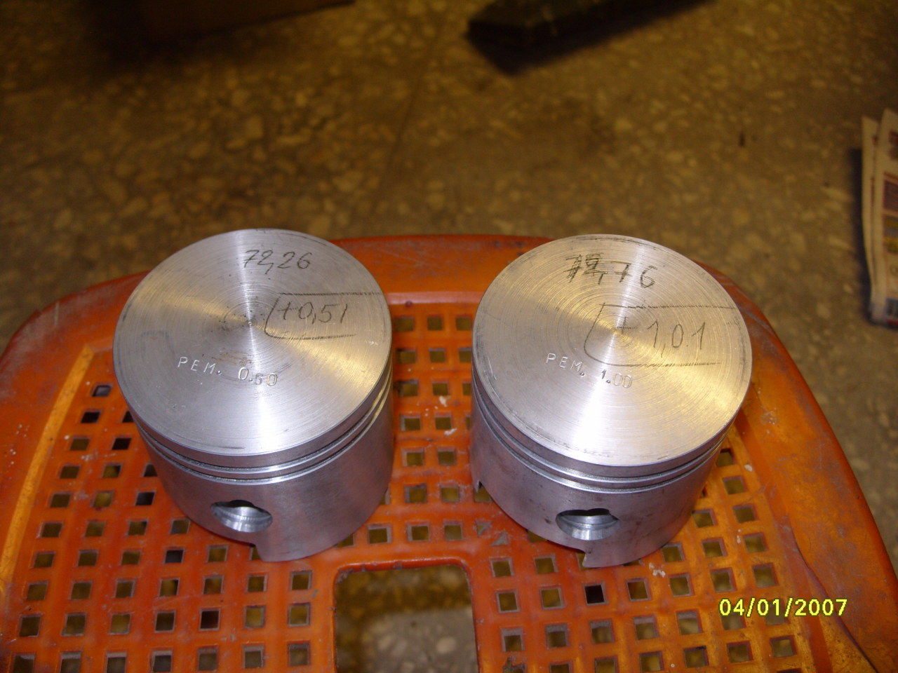

Ниже фото моих поршней, первый и второй ремонт:
146694
На дату фото не смотрите, батарейки в аппарате сдохли и настройки слетели.
В общем, у меня нареканий по поршням не возникло. У расточника тоже. при покупке была возможность выбрать поршни с одинаковыми циферками, нацарапанными карандашом. Также на поршнях есть выборка под стопорные кольца пальца, чтобы удобно было извлекать стопора с ампутированными усиками.
Чуть не забыл. Указанный диаметр совпадает с реальным на расстоянии J=20 мм от низа юбки. На рисунке отметил красной линией.
146697
Точили гильзы в размер +0,15 мм. к диаметру на расстоянии J, или +0,25 мм. к диаметру под жаровым поясом D2.

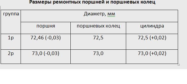

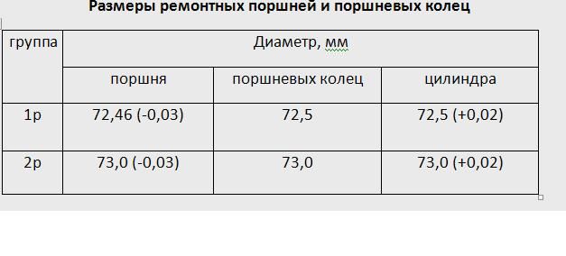

Привет Алексей ! Сложно как-то у "Вихрей" с ремонтными деталями. Видно каждый производитель этого товара действует по своим правилам. А какие они х.з., всё "засекречено" :?Было-бы так как на двигателе мотоцикла ИЖ-Планета-5 (см. вложение) проблем бы стало меньше. В книге Страшкевича, с. 35, написано что поршни отливаются из специального алюминиевого сплава, т.е. то-же секрет:mad:... Так-то последний советский ПМ к которому официально изготовлялись ремонтные поршни, кольца и пальцы была "Стрела" (ЗиФ-5).

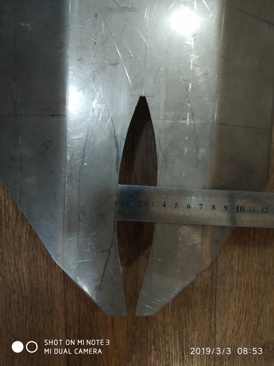

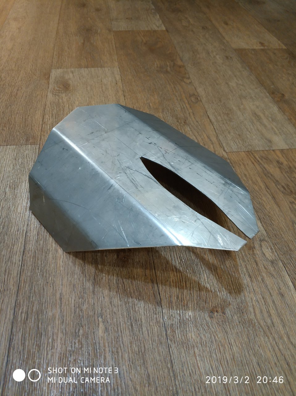

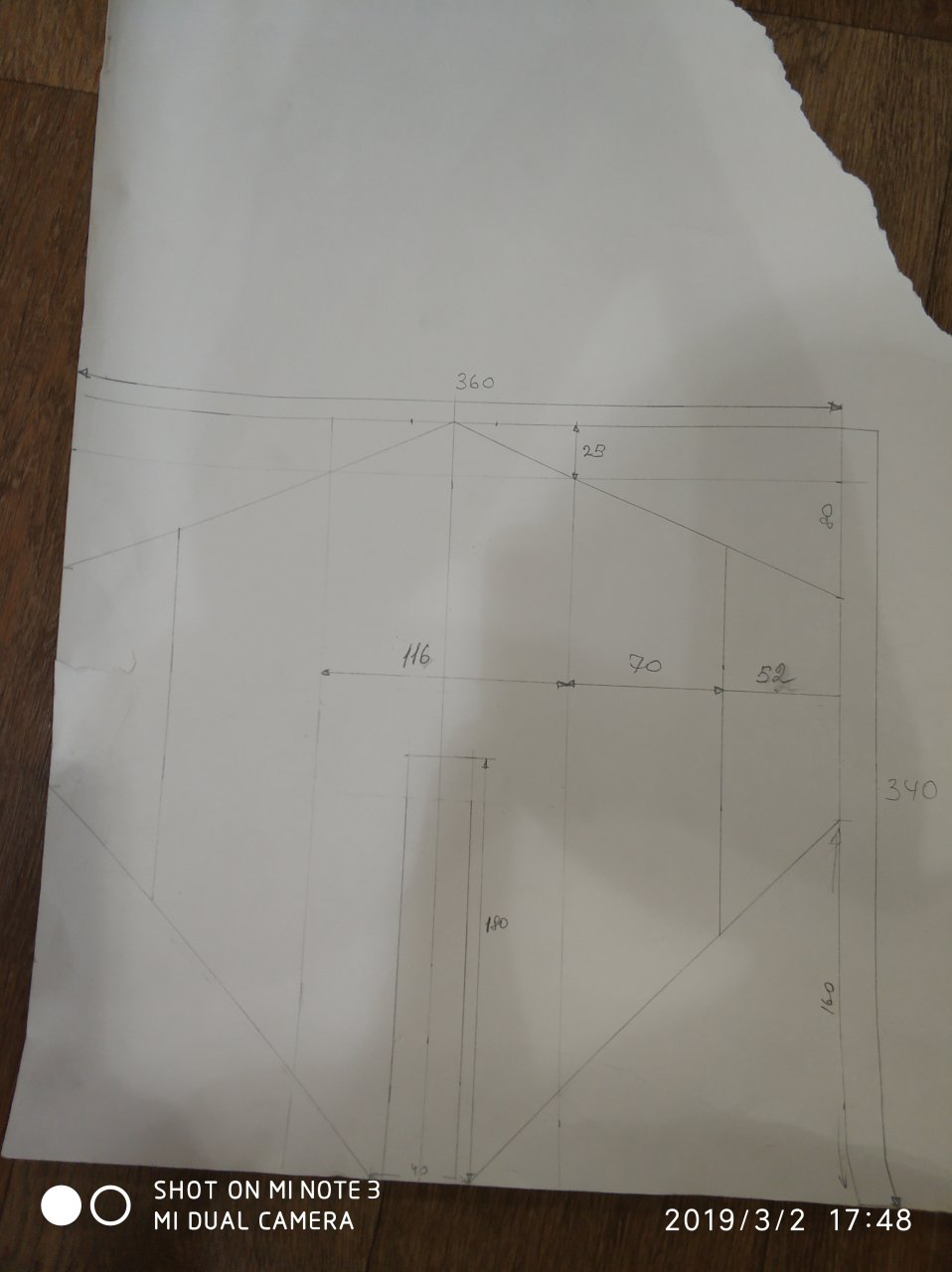

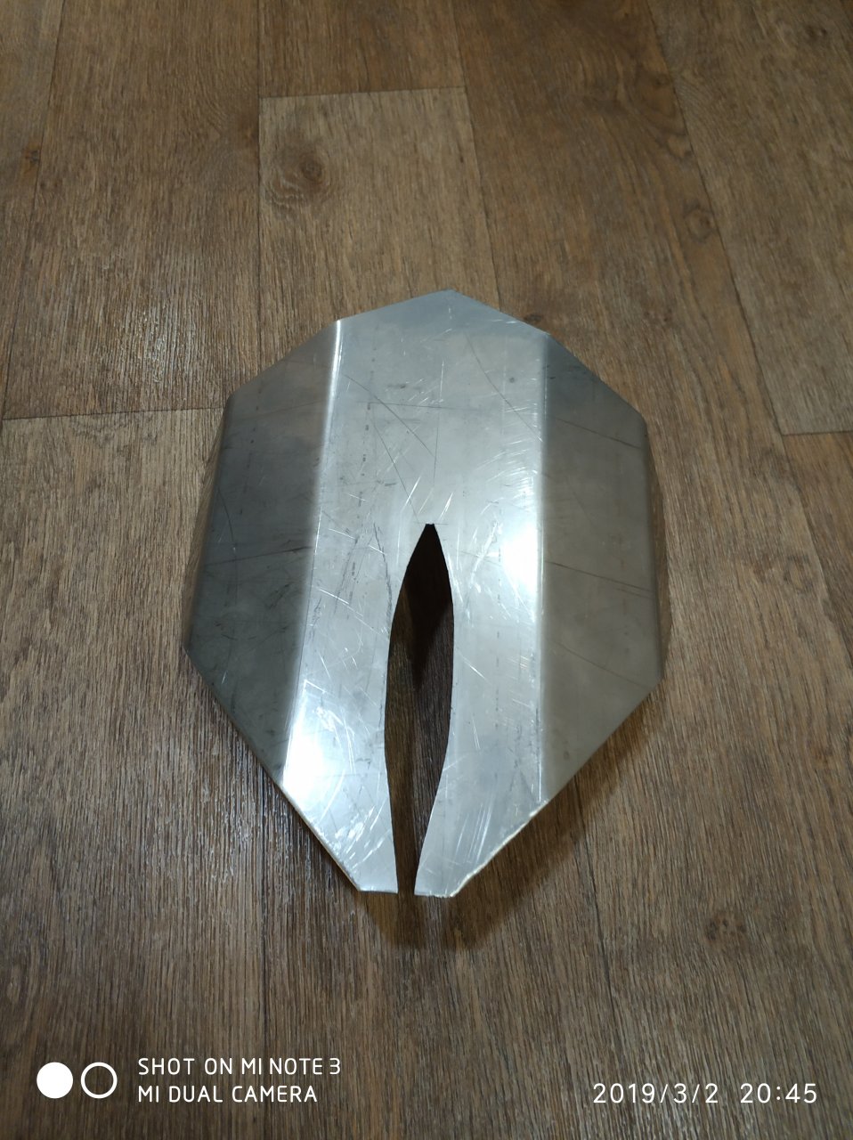

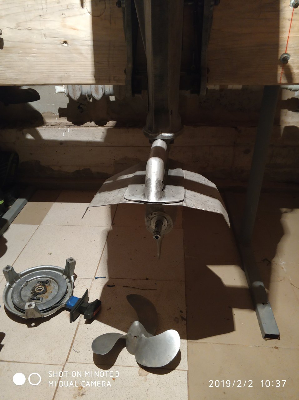

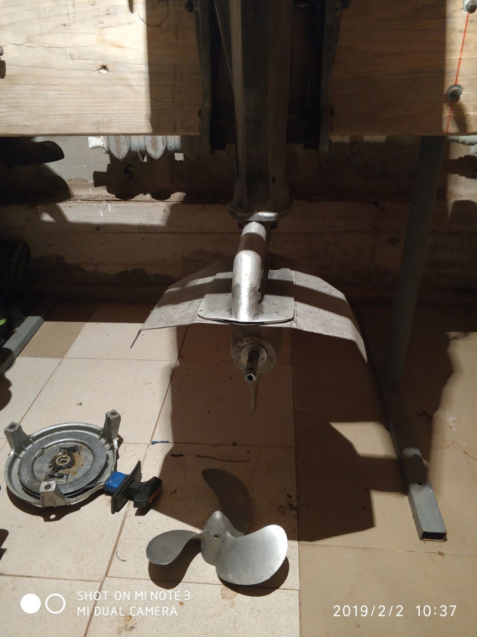

Гидро крыло на вихрь,может кому-нибудь пригодиться.Я был вынужден поставить т.к были прохваты воздуха,после ремонта и усиления транца на казанке получилось 415 мм вместо 380.
Oleg76
17.01.2019
Нижний Новгород
Казанка
Вихрь30,ветерок8
На моторе выглядит так:
Oleg76
17.01.2019
Нижний Новгород
Казанка
Вихрь30,ветерок8
Небольшая правка,ширина пропила в гидрокрыле под редуктор 30 мм
