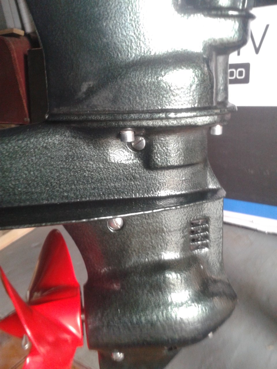

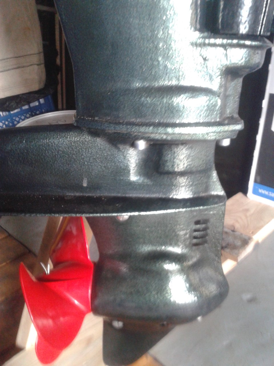

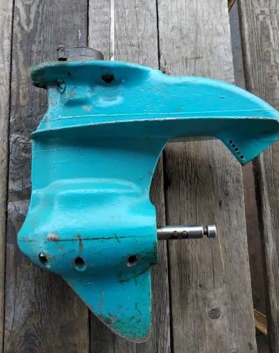

Всем доброго времени суток уважаемые водомоторники. Не могу понять. На двух новых моторах вихрь 30 есть отличие. У одного 2 отверстия для заливки и сливки соответственно, а у второго 3 отверстия еще для смазки или контроля смазки подшипника. В воде не были еще. Производитель говорит что разницы нет что 2 что 3 отверстия это не принципиально. А ваше мнение как правильно должно быть? Спасибо за ответ
2 113

Одна заливная, вторая сливная а третья это контроль воды и смазки 202 подшипника. На одном она есть а на другом нет. Вот думаю это косяк или как?
Просто разные модификации.
печкин
07.09.2018
2 104
290
украина,киев
надувнуха
вероятно,редуктора разных конструкций.
контроля воды и смазки 202 подшипника не бывает.
туда закладывается консистентная смазка типа литола или циатима для смазки двух 202х подшипников.
я ставлю 2 закрытых с обрезинеными торцами и не парюсь.
а в корпус редуктора заливается 100-125 мл нигрола при помощи щприца-точней дозатора не придумаешь.
главное перед процедурой слить с редуктора водо-нигрольную смесь и промыть его внутренности бензином.
второй редуктор,где нету верхней пробки,тоньше в том месте,и там нет 202х подшипников ,а вместо них меднографитовая втулка.
это редуктор старого типа,но откуда он взялся на новом моторе?

Вот тут нет под транцевой плитой
avyurin
05.03.2017
78
14
Пенза
Спарка Вихрь-25
А здесь есть это отверстие
да,редуктор под 202й подшипник.
видно,последняя заводская модернизация.
как по мне,если ставить туда закрытые подшипники,набитые смазкой,то эта пробка и не нужна.
я так и делаю.
под помпу подряд 2 сальника,потом 2 закрытых подшипника,а пробку и не трогаю.

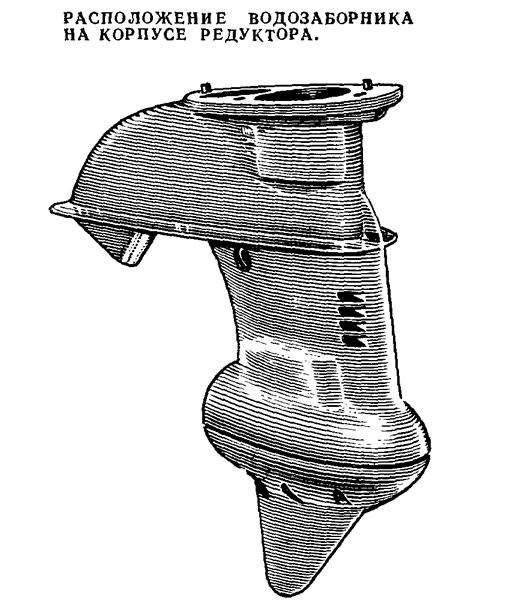

shalagin
05.08.2012
1 806
258
г.Сыктывкар
Ветерок-8м

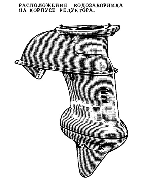

Как правильно написали выше, отверстие для смазки подшипника 202 находится на другой стороне редуктора. Это первая модификация редуктора с передним забором воды. Впоследствии это отверстие перенесли.
