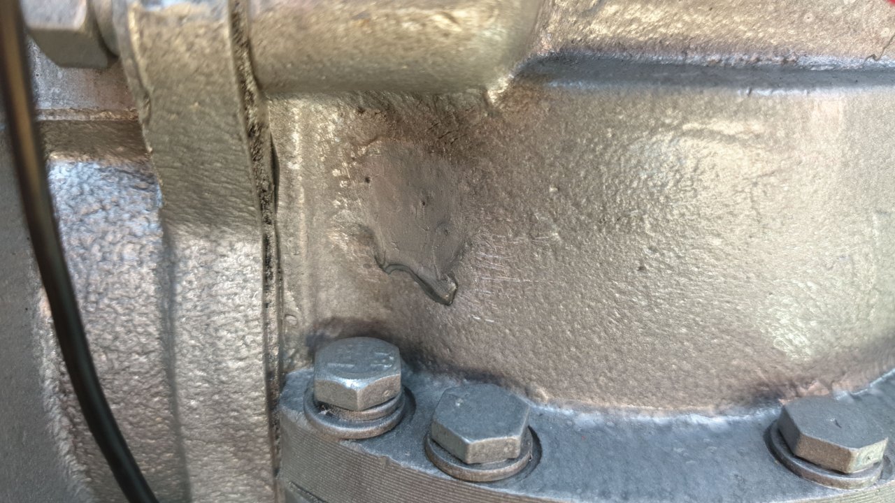

Здравствуйте. Хотел узнать вашего мнения. Варенный блок это или литье такое и краска?154137
очевидно, что то подкрашивалось (видны следы от зачистки).

А варили или нет вот в чем вопрос...
ну потемневшая краска вверху, намекает на нагрев.

поковыряйте ножичком,по крайней мере будет понятно,сварка это или шпаклевка.

Похожа на крашенную шпаклевку

Здравствуйте. Хотел узнать вашего мнения....
Когда то на нем разволилось колено, осколками пробило картер. Дыру залепили, скидали из того что было, чтоб заводилось, покрасили и продали. Вот мое мнение.
По фото:
  1. разные болты на 6, - на заводе только одни ставили.
  2. Гравер под бол ставят только либо чайники либо если болт длинный, ито если длинный то подкладывают шайбы, так как гравер ломает, но тут нет таких нагрузок по этому простительно.
  3. Если не кажется то виднеться паранитовая прокладка- на заводе только картон.
  4. Блок в труднодоступных местах толком не отмыт.
  5. Судя по оттенкам метала блок работал не один год.
  6. На месте сварки видны следы зачистки, так что по-любому сварка, если другой дрянью не залепили.

новые движки под колпаком никто и никогда с завода не красил.

очень смахивает на закрашенную многолетнюю грязь.

буржуи красят, а наших кстати да, тоже не встречал.
пермские блоки красились, картер нет. по поводу гравера под болт, если память не изменяет, крайний болт вкручивается в половинку картера, т.е. гайки там нет, значит гравер под болт.

У пермских блоков красились блок и выпускной картер(глушитель). Картер двигателя не красился ни у каких. На картинке самое натуральное наедалово с заваренной дырой. На заводе никто таким браком заморачиваться не стал-бы, а оправили-бы в переплавку.

Головка блока тоже красилась. Красилось чем то типа серебрянки с лаком и при перегреве это всё потом "желтело- темнело" и шелушилось.

Да, про головку забыл. Действительно эта фигня на пермских блоках шелушится. Один из глушителей покрашен был под серебристую молотковую эмаль с виду. Уж очень сильно видимо набрызгали, что такую здоровенную шагрень эта краска дала. На Ветерках старых еще движки красились непонятно для чего. Все равно от бензина с маслом краска постепенно слазила.
