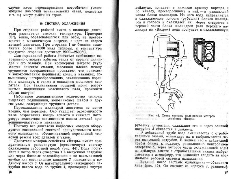

Как писалось выше,первое-это большой диаметр контрольки.
posting.php?mode=edit&f=16&p=79731 -тут и реальная причина прихвата озвучена,на 8-9 страницах.
Уже писал,если из контрольки в верху головки шла вода,то нижний цилиндр точно охлаждался,потому как подача воды идёт,сначала в нижний цилиндр,оттуда к верхнему,и по головке,такая схема у всех моделей Вихря.
Часто,бывает так что помпа вроде как качает,но в силу каких-то причин она не создаёт должного давления.Проявляется это так,при плавном наборе оборотов, всё отлично,а вот если с малых резко дать полный,то охлаждение пропадает,я и сам с таким сталкивался.Происходит это из-за сильного давления выхлопных газов в дейдвуде,а помпа это давление прокачать не может,вот и пар-а часто и дым вместо воды с контрольки.
Хороший способ борьбы с этим явлением,глушитель работающий для холостых оборотов,например как IGNAT сделал,кстати,у него на видео видно 2 контрольки,и термостат стоит, всё в норме помпа прокачивает.
topic1754-100.html
  • 131,3 КБ Просмотры: 2 131

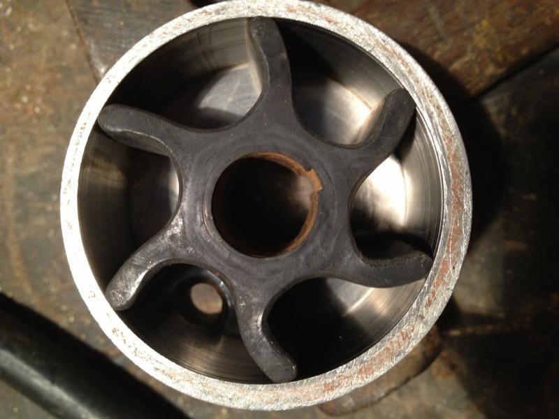

Здравствуйте! Какого диаметра должна быть крыльчатка и корпус помпы внутри? У меня эти детали новые, а лопасти при вращении загибает в другую сторону. Люфта вала точно нет. Но не смотря на это вроде качает, но подозреваю, что не должным образом

Ерунда какаято, лопасти не может при работе в другую сторону загибать, скорее ты их в начале собираешь не в ту сторону. Диаметр тут не причем.

Так вот и я с таким раньше не сталкивался! Собираю в правильную сторону - навстречу вращения. А в наиболее удаленной точке от центра лопасть распрямляется и далее ей легче загнуться в обратную сторону
на фото лопасти загнуты в другую сторону. Если резина новая и мягкая, их давление воды само перегнет. Если жесткие, то порвет.
