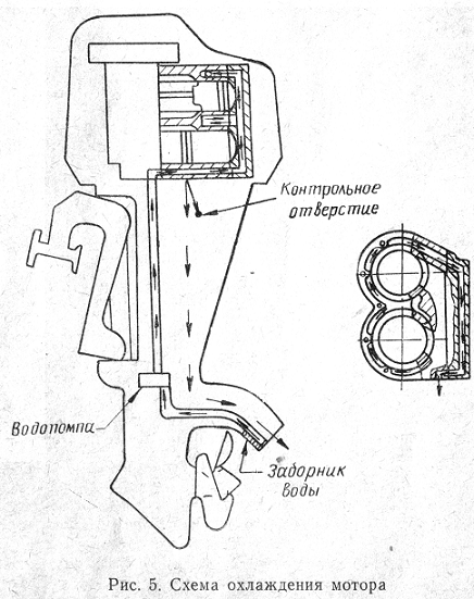

да я волнуюсь что верхний цилиндр так как нибудь самотеком омывается, а не заполняется полноценно. если честно не очень разобрался как вода в двигателе циркулирует а схему наити не смог
Если есть сомнения, то лучше сделать контрольку в самой верхней части верхнего цилиндра(это где-то обсуждалось).А что бы разобраться, как проходит вода, нужно очень внимательно изучить каналы на разобранном моторе (когда накроет творческое настроение и в одиночку, что бы никто не мешал :uchu: )

согласен, не хочется разбирать рабочий мотор чтобы просто посмотреть. если сделать контрольку с верху не будет ли перегреваться глушитель, и надо ли глушить в нем контрольку, или одно другому не мешает? а мягкая крыльчатка может плохо работать, ей проще прогнуться чем воду под давлением протолкнуть. не всегда красивое кооперативное лучше страшного заводского

Я писал в нескольких темах, что контролька из верхней части верхнего цилиндра делается для того, чтобы полностью ликвидировать завоздушивание водяной рубашки и улучшить охлаждение двигателя. А не для того чтобы просто посмотреть. Если оттуда идет вода (а не пар), значит водяная рубашка полностью заполнена водой. Истина. которая принимается без доказательств. Однако нашлись и несогласные. А крыльчатка должна качать и даже слишком мягкая: лишь бы оба дна корпуса помпы сжимали ее.

У вас или подсос воздуха или вода утекает в местах соединений водяной трубки в дейвуде. Когда крутите дрелью вода идёт не встречая сопротивления. А ставите голову , сопротивление резко возрастает и вода находит дырочку в верхнем или нижнем уплотнениях.

Вскрыл глушак и головку и выяснил: левая сторона и трубки глушителя заполняются параллельно цилиндрам и затем с самого верху верхнего цилиндра по каналу в правую часть глушителя и вниз на сброс. Это так для интересующихся. И возник вопрос, а если сбросное отверстие слегка зажать? те уменьшить с 6мм к примеру до 4-5мм тем самым увеличиться подпор помпы к верхнему цилиндру и контрольке, и одновременно снизиться влияние противодавления выхлопных газов в сбросной канал?
