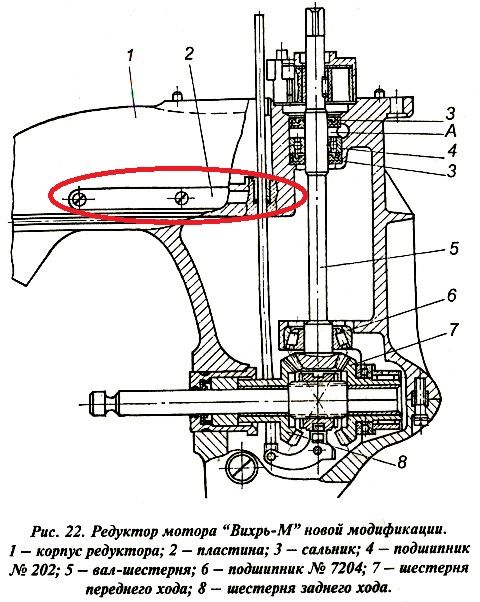

Re: В-30 охлаждение.
...была такая же фигня оказалась дело в пластине на редукторе .Замазал герметиком и хоть поливай с кантрольки
Это я проверю самособой, но дым в контрольке врятли иза пластины на канале.
