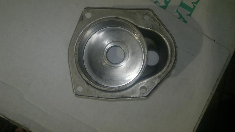

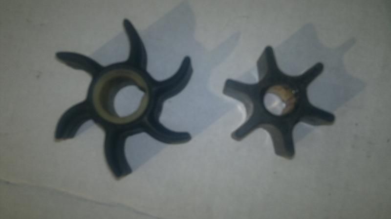

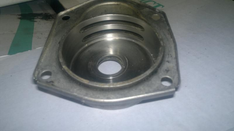

Подскажите, как правильно должна стоять пластина под помпой,и вообще имеет ли это значение, и какие последствия если она не так стоит. Я заменил пластину, помпу и крыльчатку всё новое. На холостых вода не идёт, на малых идёт плохо, а чуть до средних газ добавлю опять не идёт, что за беда? Мотор в-30, редуктор с забором воды на выхлопе.

Пластина должна быть развернута на 180 градусов относительно выходного отверстия помпы, крыльчатка должна выступать из корпуса на 0,1мм, пластина под крыльчаткой должна быть ровной, это вкратце, в остальном по данному вопросу существуют горы данных и только ленивый их не найдет.

Спасибо. Потратил время и нашёл в инете тоже ,что сказано Вами. Убедился только в том, что всё у меня собрано правильно, 180 градусов между отверстиями. Но ничего вразумительного по поводу симптомов про воду не нашёл. Есть либо совсем не идёт вода либо на холостых не идёт а потом при езде постоянно. У меня только на малых немного идёт больше никак вообще, ни на холостых ни на среднем, полный не давал просто.Прокладка под ГБЦ тоже я думаю не можеТ, тогда или снаружи вода появилась, или бы мотор работал плохо если она внутри попадала в цилиндры.

Если насос собран правильно, то он может не качать по следующим причинам: вал-шестерня имеет радиальный люфт, т.е. вышел из строя подшипник 202 (или бронзо-графитовая втулка на редукторе древней конструкции); забиты трубопроводы до или после помпы (обороты повышаешь-подпор и нет прохода воды). Проверка работы насоса до установки редуктора на дейдвуд: закрепи редуктор вертикально в тисках, аалей в отверстие помпы воду, пока не будет полная (она не должна уходить из помпы), крутани резко за гребной винт, чтобы вал-шестерня крутилась по часовой стрелке (или ключом на 10мм за квадрат В-Ш. Должен быть выброс воды из помпы. Собирай, помпа будет работать.

Болезнь может быть и в пластине что закрывает водяной канал на редурторе. Промажь с наружи герметиком её

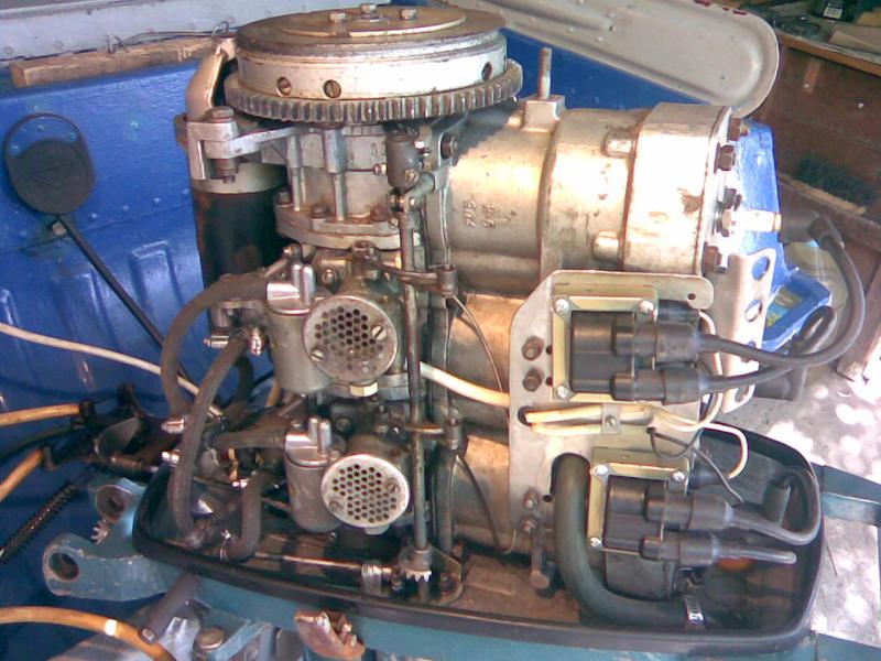

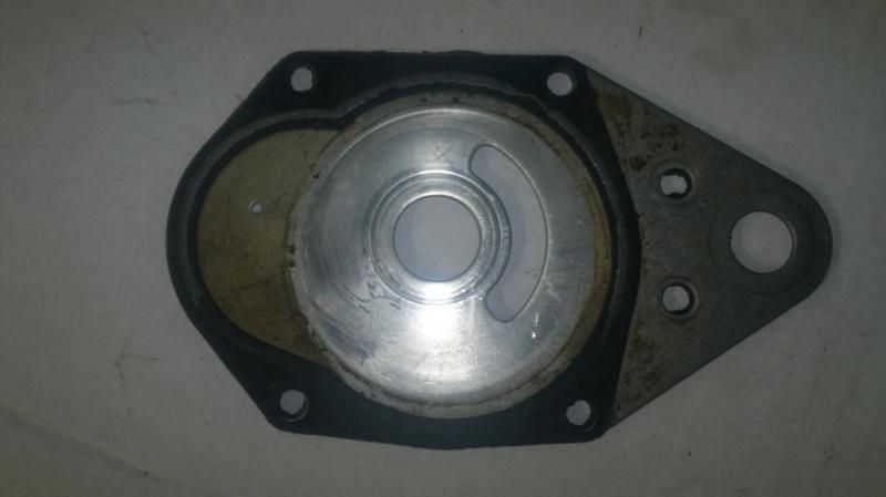

всем здравствуйте смотрел на соседней теме про термостат на вихрях посмотрел про помпу решил рассказать про свою в прицепе я уже писал на другом форуме короче взял родную вихревскую посмотрел как сделано на меркури и сделал так же выложу фото поймете все переделки мотор перестал греться почти совсем на холостых в бочке на воде проверять пока нельзя
