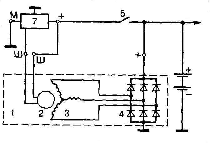

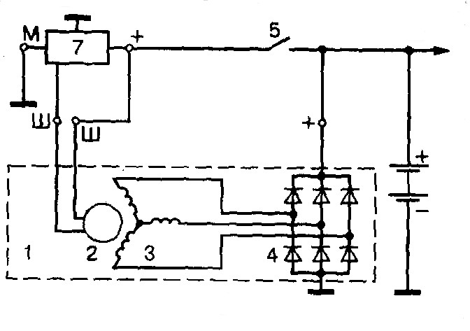

фазировка катушек это как??? подбирать типа как соединять начало -конец обмоток? и потом на один выпрямитель? или все же на каждую катушку выпрямитель, читал здесь где то что вроде так будет лучше когда на каждую катушку свой выпрямитель а потом уже ввсе в кучу собирая мощность с трех
Voivano
2 517
Ачинск
Ракета РЛ-380
Я понял, что как в автомобильном сделать - звездой. Начала катушек на массу с концов через диоды плюсы снимать, или мостовой схемой. Набери схема автомобильного генератора, там много картинок и вариантов.

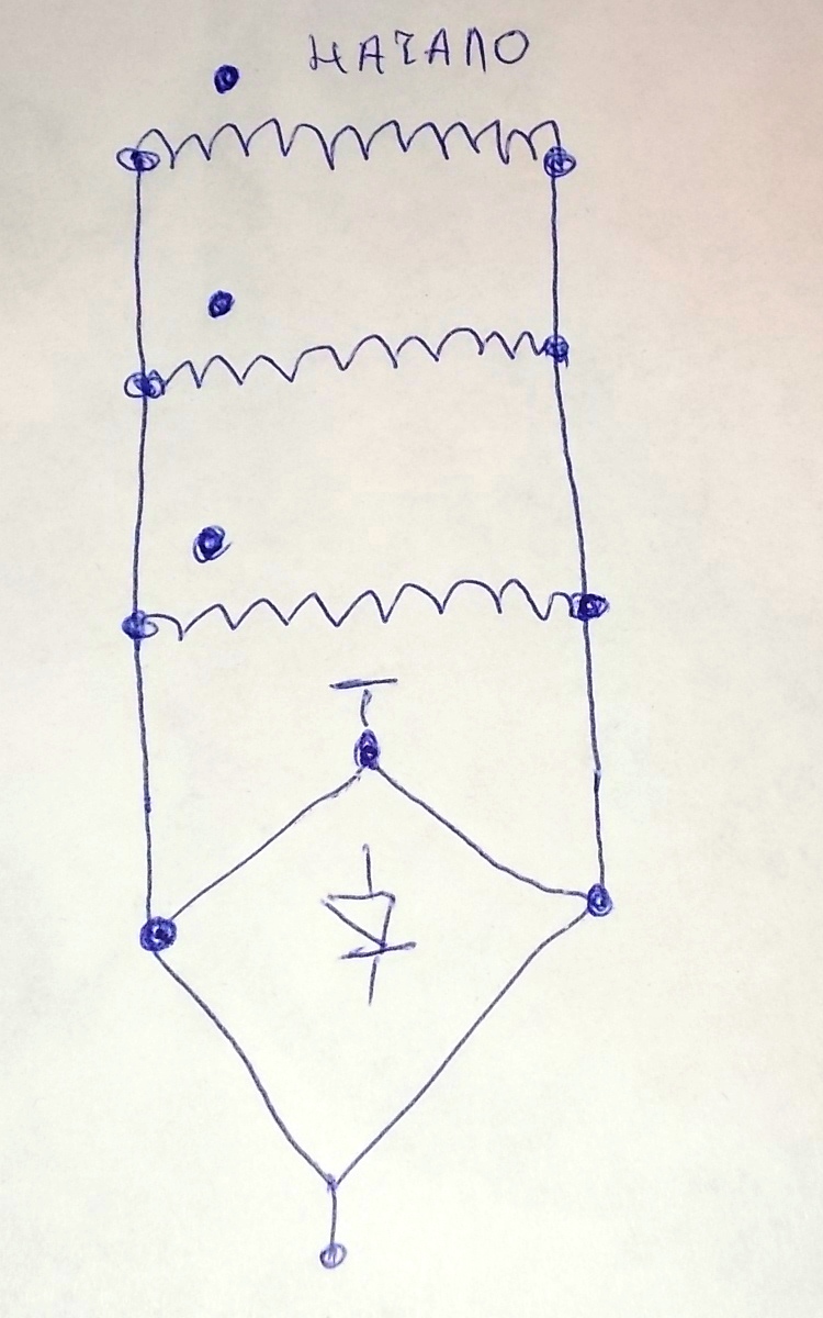

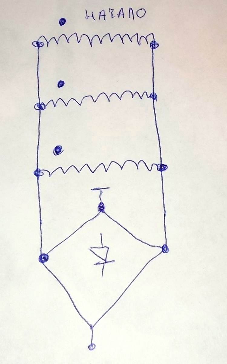

Да правильно.
Вот по этой схеме.

Думаю, что так нельзя делать, катушки расположены под углом 120 градусов. Значит будут шунтировать друг-дружку.
Мне тоже думается,что не все так просто. И L-метром в этом случае не проверишь,так ведь?
От насыщения может больше витков намотать более тонким проводом?Обмотки параллельно,может прокатит по току?

Если бы у тебя все катушки находились на одной оси, то такая схема была бы возможной. А так, скажем, на первой катушке напряжение максимальное, на второй начало расти, а на третьей убывает... Ну что получили?
Да правильно Володя, они же по очереди будут магнитное поле получать, скорее всего нельзя так соединять.
Вячеслав- три моста и выходы параллельно. Как и планировал изначально. Хотя попробуй ради интереса соединить по нарисованной схеме, сложности то вроде нет ни какой, мне самому интересно стало!
Это увеличит индуктивное сопротивление катушек и приведет к потере напряжения уже не на 3000-3500 оборотах а гораздо раньше.

Зачем на каждую катушку по мосту. Соединяем звездой (начала катушек в кучу), а концы соединяем по мостовой схеме, чего мудрить, если уже все давно придумано и используется.

Никаких кондеров не надо, аккумулятор все тебе сгладит. Делай, как на моем рисунке и не парься. Кстати у тебя в таком виде и напряжение будет выше, и вся мощность испольуется. Может еще придется витки сматывать, чтобы с каждой катушки выходило по 10 вольт на тысяче оборотов. А на выходе получим 14. А без нагрузки должно быть 17
