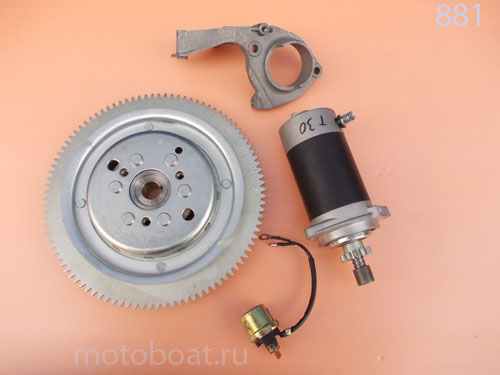

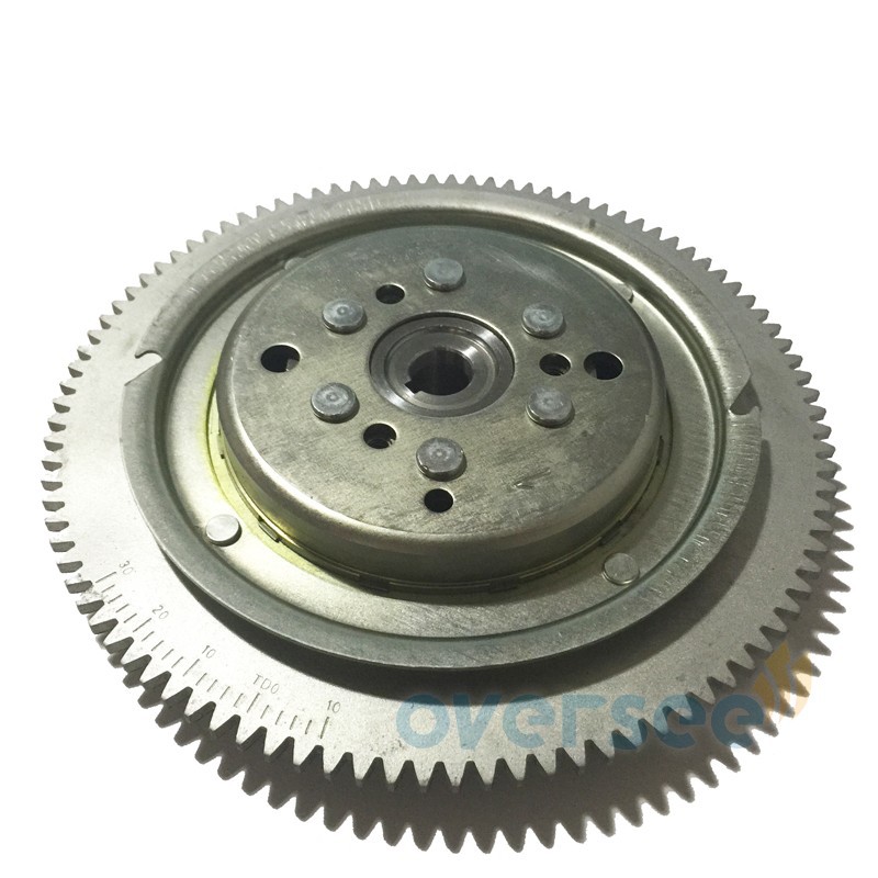

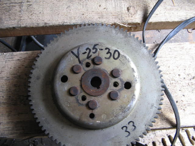

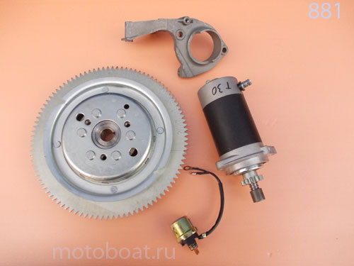

можно и так..посмотрел маховик от лодочного мотора yamaha по сути это тот же маховик, что и у скутера только на него приклепан другой конус под колено и запрессован венец с пластиной для ручного запуска

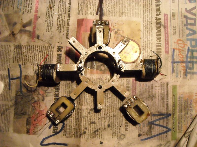

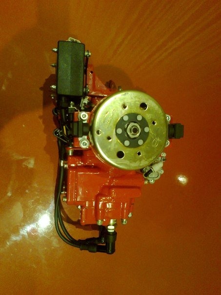

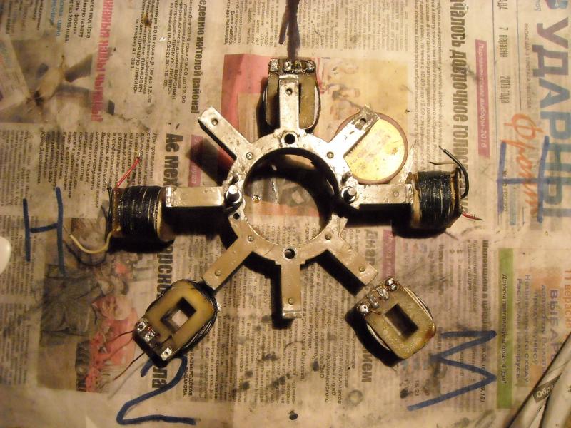

в общем так парни! решился я на такой эксперимент, так как он несет минимум затрат и все вроде под рукой! катухи намотаны все заново и накопительные и световые. в генераторных катушках намотано по 230 витков и три катушки . будут стоять как на фото 1-2-3 это генераторные а н- это зажигание. теперь что бы исключить малейшее влияние генераторных катушек второй сердечник будет разрезан как показано и описано выше. катушки думаю подключить каждую через свой диодный мост и после моста соединить в общий плюс и минус. если вытянут магниты нужные мне параметры это будет гут! хотел и 4 катуху мотануть но я думаю что хоть бы эти вытянуло железо и магниты. теперь вопрос!!! на алике нарыл реле регулятор от хонды дио вроди на 4 контакта. я так полагаю что 2 вход и 2 контакта выход регулируемого уже напряжения. проканает ли етот реле регулятор??? разные там лампочки и спиральки не предлагать! слишком у меня дорогой эхолот что бы экспериментировать . короч нужно четкое регулируемое напряжение на 14.2 вольта, максимум 16. :?ну и забыл!- родное сопротивление генераторных катух 7 ом у меня получилось с 230 витками 8-8.5 ома мультиметр прыгает между этими цифрами.

Газетка интересная))

:D газетка местная так называемая сплетница насильно втюханая на работе! в туалет не канает слишком красачная :D а вот как подстилка на стол пойдет

Подстилка - очень правильное слово думаю)))
