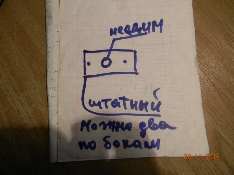

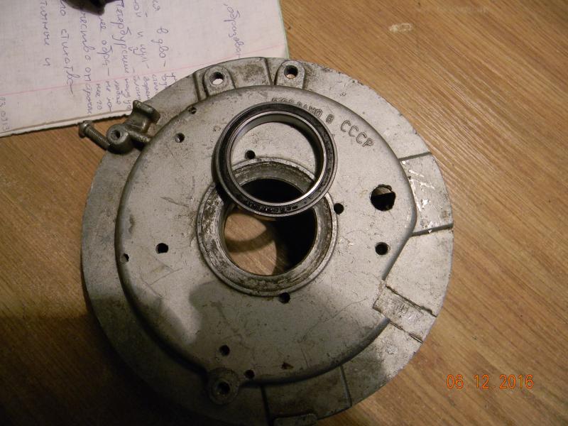

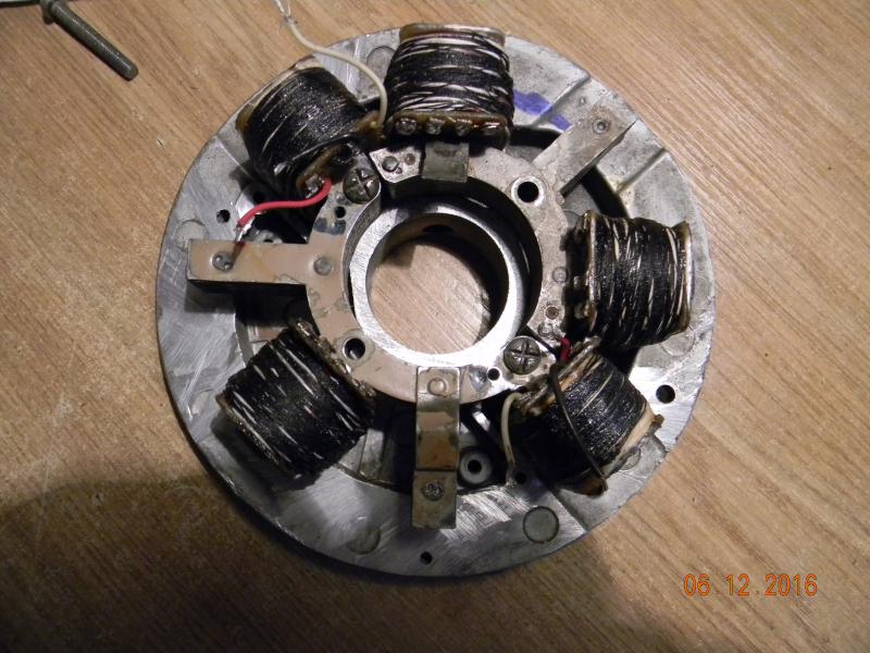

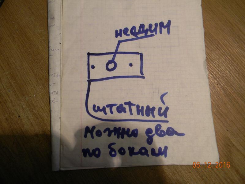

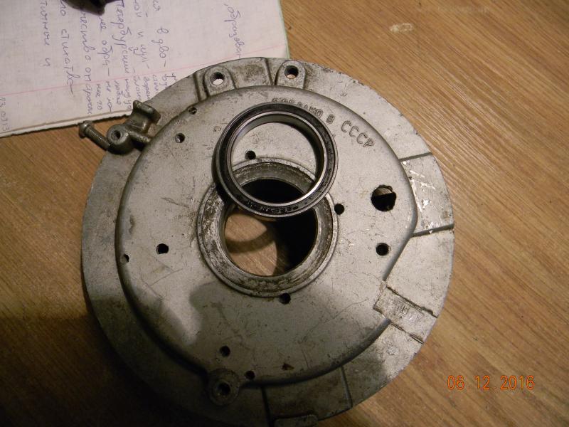

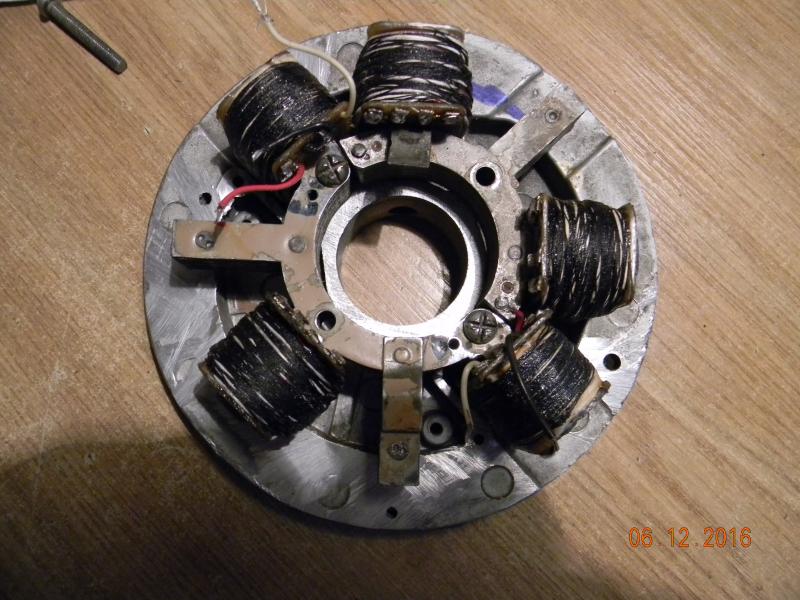

ну а я потихоньку двигаюсь к цели сбегал у ггараж и подогнал железо прикрутилл на тареллку- вот что получается и получается неплохо. кстати про усиление магнитовв! рылся вчера на алике и смотрел неодимовые магниты . а что еслли просверлить штатный магнит посреди и вставить в него неодимоый - есть на алике цилиндрики неодимовые! как идея???
3 907
Идея провальная, оставь её. Штатные магниты в маховике залиты, а то что ты видишь внутри это башмаки. Мешать поля доп, магнитами не надо иначе останешься без зажигания и генератора.
Делай как начал, получишь добавку- за труды праведные :hahaha: :lol:
Voivano
5 230
2 553
Ачинск
Ракета РЛ-380
Красиво получается. Но наверно сразу сделать зазор между сердечниками побольше, чтобы генераторная катушка не оказывала воздействия на катушку зажигания. Возможно, придется даже вставлять алюминиевые экраны между сердечниками, чтобы свести на нет потокосцепление. Магниты на маховике стоят между стальными полюсами их не видно под алюминием. Но в полюса ты правильно их не впихаешь, отталкиваться будут. Поискать надо прямоугольные плоские.
леонидыч
21.01.2014
347
Орша
вячеслав
км 330
ветер 8 3шт ветерок -12 и нептун 23
так андрей! а если поля совпадать будут тоже не покатит????? если так то жаль!!! я думал что америку аткрыл :hahaha:плоские тоже есть но их не обработать по кругу что бы были изонутые под диаметр.зазор между сердечниками порядка пол милиметра
3 907

3 907
Нет нет Вячеслав что бы поля совпадали придется за ново изготовить маховик и вместо штатных магнитов поместить точно такие же неодимовые, но это не всё, неодимовые то же разной силы идут, есть такие которые 300-400 кг.см2 притягивают. Тут не всё так просто, придется рассчитывать и перематывать катушки зажигания, оно же сгорит на мощных магнитах. В общем оставь эту затею из неё будет толк только с кардинальной переделкой всей системы.
Думаю легче будет маховик от скутера поставить. :hahaha:
