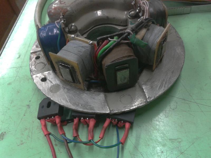

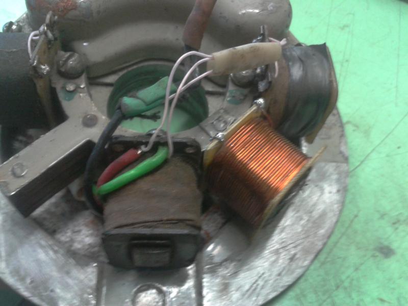

Вырезал и склеил четыре катушки, намотал 160 витков проволокой 0.7 мм на каждую, установил на свободные рога зажигания (ветерок+мося). На каждую катушку по мосту. На одно зажигание поставил мосты на 4 ампера (без отверстия для крепления к радиатору), закрепил сверху на катушках, на второе мосты на 6 ампер (с отверстием) вынес и закреплю на магнето снизу.
Для каждого зажигания сделал стабилизаторы. К началу сезона подберу нагрузку на 1, 2, 3, 4, 5 ампер и испытаю с вольтметром, когда буду идти на глиссере.

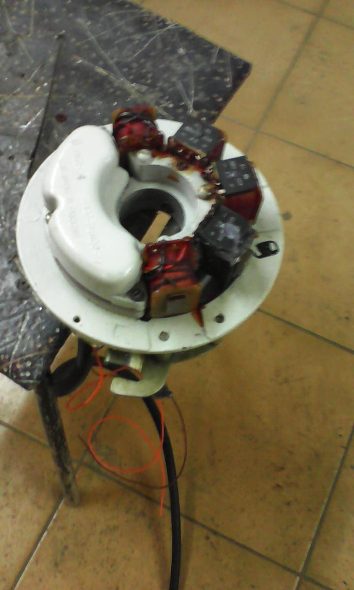

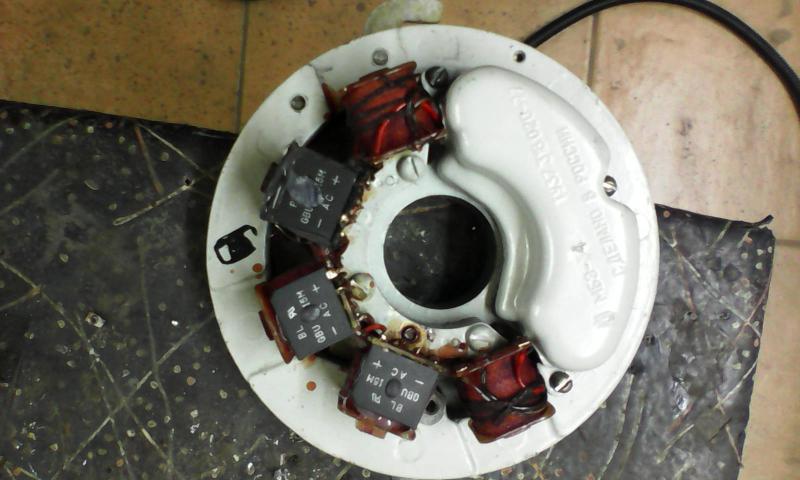

А я вот так сделал , испытаю отпишусь, катушки родные ветерковские, регулятор напряжения планирую под плату зажигания поставить.

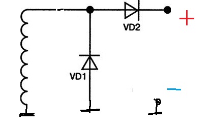

Если не хотите лезть под маховик и отсоединять второй провод осветительной катушки от "массы", то можно поставить "полмоста" (диоды не менее 5 А).
