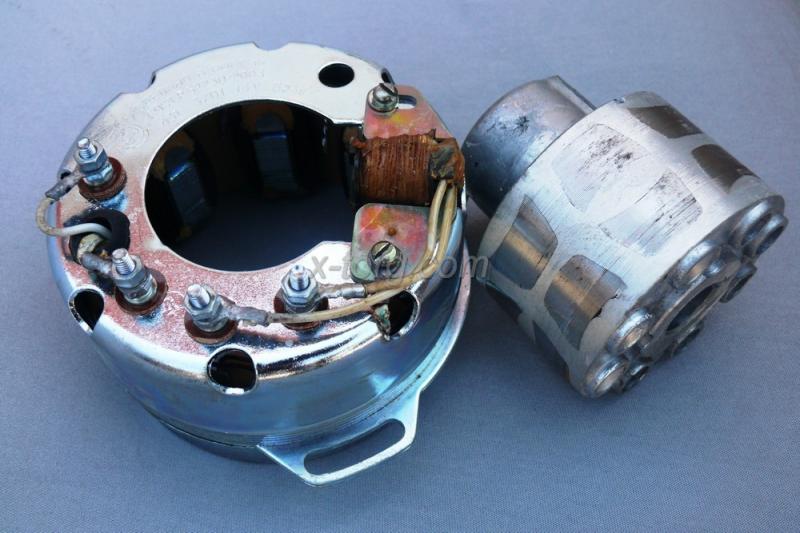

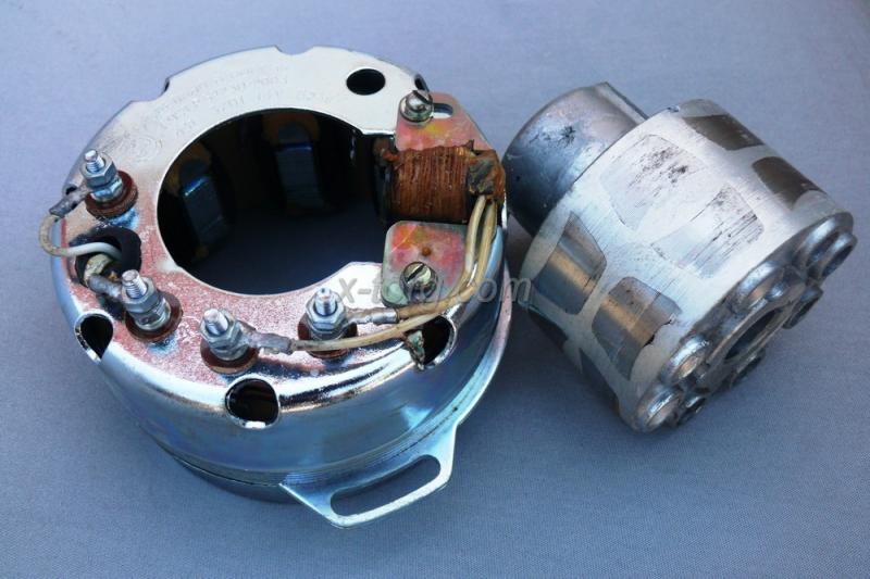

Я бы с удовольствием облегчил жизнь Ветерку применив генератор 90 ватт от Восхода-Минска. Это значительно проще и существенно легче, к тому же нет проблем с зажиганием достточно поставить второй датчик и автоопережение имеется в родных коммутаторах, к сожалению не достаточное для Ветерка, но можно сделать и комбинированную систему с мех. поворотом. Остается только одна трудность- пуск мотора. Тут надо изобретать как закрепить храповый диск на ротор. Вопросов много решает такое зажигание с приличным мощным генератором.
Если чутка подумать, то сложности в реализации не большие- в основном токарные работы.
4 импульса за оборот, удивительно надежная и компактная система. На оборотах 500 уже имеем свободно 40 ватт.
(помню по Минску и его лампе в фаре+ в заднем фонаре)

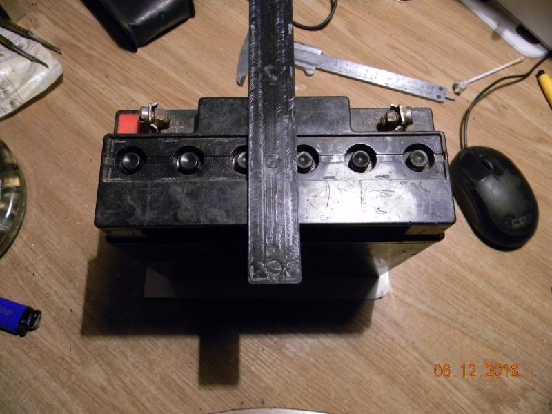

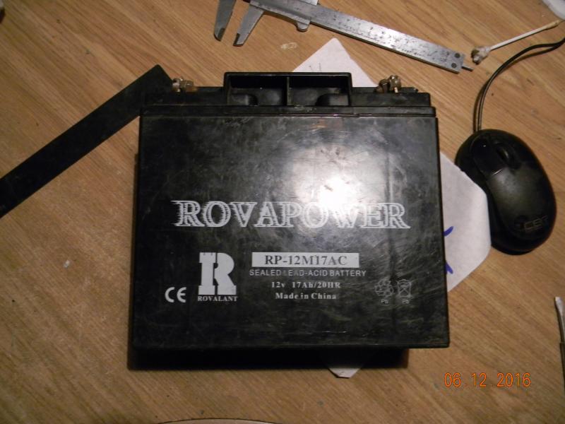

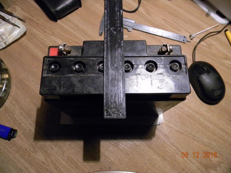

Гелевые АКБ на редкость надежная вещь, я то же использую гелевую 17 А.ч уже несколько лет, но она работает только на батарейное зажигание и не более. А в остальном во всех- даже недельных походах используются отобранные литиевые аккумуляторы, классические батарейки и всё. Нет у меня потребности на природе больше ни в чем кроме отдыха и волшебной тишины! Лес, костер, рыбалка на удочку, щука в котелке, грибы, ягоды, в ведрах и волшебный аромат природы ни с чем не сравнимый. Лепота однако! А цивилизация это уже дома, эхолот то же имеется и навигатор на лодке, но используется очень редко это всё. Нет и в этом нужды. Окуней надергать на уху-

В бесперебойниках которые стоят, ошибочно называются гелевыми. На самом деле это обычные кислотные аккумуляторы. Только электролит находится в наполнителе. Выходят из строя, чаще всего по причине высыхания оного, в одной из банок. Это братья китайцы, спецом не доливают одну банку, делая таким образом ограничитель ресурса. Если совсем не угробили, то тупо открываешь крышку, снимаешь резиновые пробочки, наливаешь шприцом по 15-20 кубиков дистиллированной воды... и служит он тебе еще очень долго. В прошлом году на кран купили такой для помпы в лодке, он через пару месяцев перестал держать емкость. Я привез на кран слегка измученный тойотовский тридцатку, а себе забрал для пробы этот. Залил водичкой, и работает он у меня как миленький.
Не, Володя, название правильное- гелевый. От слова гель, то есть обычный кислотный электролит, только в виде геля. А АКБ классическая свинцовая. Тут ребята уже меня поправили в ЛС. что я не правильно написал слово ГЕЛИЕВЫЙ, ну мне простительно, ошибка же грамматическая, а не техническая. :hahaha:
Я 100 амперные с УПСников АТС и серверов так же лечил, добавлял воды и всё красиво работало дальше.
Год стоят под напряжением, уровень падает в банках и они теряют боеспособность, это классика когда год напряжение не выключается с АКБ.

вода может немного помочь, пока маты внутри не стали черными. иначе кирдык полный. посл добавления воды дать просто отстоятся сутки-двое. хорошие ups (АРС) держат напряжение на акк несколько ниже чем дешевые (Мастек) от этого в них акк и служат по 3-5лет. электролит не так испаряется.

а ведь тоже витала в голове такая идея только от явы гену пределаную на датчик хола от того же восхода
У Явы генератор Вячеслав не очень пригодный для таких целей, он не автономный как на Минске. И к тому же капризничать любит как и все генераторы с возбуждением от внешнего источника напряжения. А вот датчик холла или оптический можно поставить довольно легко и на генератор Минска, для этого надо просто удалить верхний ротор с магнитом. Но это уже лишает генератор нормальной автономной системы зажигания и ведет к усложнению всей системы. Надо же колхозить другую зажигалку и батарейную совсем нет смысла делать, она же скушает прилично мощности с генератора, два канала (два коммутатора две катушки) надо прокормить :shock: Что у нас останется тогда на АКБ? Опять 30 ватт :hahaha: :lol:

да! так оно и есть!! нема смысла!я просто хотелл сказать что была мысля от мотоцикла но мне показалось что проблемно наверху магнитов примудрить еще и маховик- как бы он по плечам не зарядил.
Нет, нет, маховик не в коем случае нельзя на ротор этого генератора, только храповую пластину и только через точеную из дюраля шайбу или фланец. В верхней части ротора стоит магнит для датчика, к нему близко не стоит делать металл. Магнит там то же хитрый, точнее расположен по хитрому в роторе. Вся прелесть опережения как раз в верхнем роторе и этом самом датчике с магнитом. Сейчас идут новые системы этого генератора, угол уже увеличен за счет косого сердечника датчика, сколько в реальности не знаю, давно уже эти зажигалки не тестировал и не настраивал. Но генераторы подросли в мощности не плохо, было 65 вт. когда то, стало 90. Конструктивно не поменялся генератор. Есть с датчиком внутри статора выглядит уже современно.
Тут если заниматься то вполне всё реально так же как и скутерный генератор. И перемена уже существенная и кардинальная. В твоём случае для тролинга на малых вариант Минска наиболее подходит по мощности и оборотам. Вариант скутера чуть проигрывает по соотношению мощности на тех же оборотах. Да- и по памяти писал количество импульсов на Минске, а потом посмотрел на ротор на фото и понял что ошибся. Импульсов за оборот не 4 а 8. :shock: То есть начальная отдача генератора на малых значительно выше скутера. (за все модели скутера не говорю, я просто всех не могу знать) У скутера с 12 катушками будет 6 импульсов от этого сделан вывод о начальной мощности и от реальных 40 ватт на генераторе 65 ватт. (реальная эксплуатация мотоцикла более 35 лет назад)
