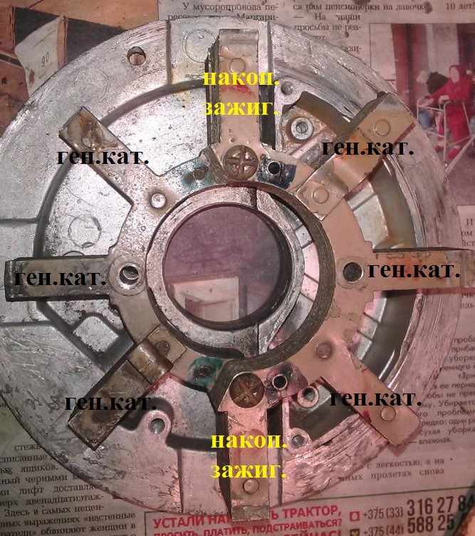

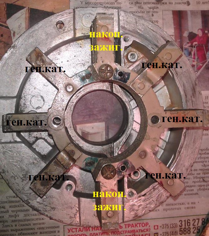

все можно сделать гораздо проще. либо на скутерном генераторе либо пробывать на мбэ3 добавлять железо отпилив два крайних рога и вынести схему из под маховика. а на средний намотать еще катущку световую. я все же думаю в паре будет ватт 50. в общем наработки есть.

vovan944 как вы расписали вроде нельзя делать.в электрике не силен но умные ллюди говорят что если наделать стока катушек на каждый рог то будет наводка на катушки зажигания. не зря же конструкторы сделали имено пустые рога между катушками - это видимо идет как развязка по независимой работе, что бы не мешали они друг другу. не могу это обьяснить научно с точки зрения электротехники но я предчувствую что это не зря заложено конструктрами. поэтому придерживаюсь мнения на основе инттуиции что катушки световые надо делать две друг напротив друга и сттвить две и при этом легче все же разрезать железо и разьединить их что бы вообще исключить какое то бы ни было влияние друг на друга. при этом если получиться домотать на световвые обмотку сколько влезет ( пишут что 200 витков влазит) и этим самым я так предполагаю что подыму уровень заряда на меньших оборотах. мысли такие что при двух световых катушках если я сниму хоть 50 ватт с двух то это уже хватит для более менее подзаряда акумулятораа 17 ампер часов при малых оборотах. а что бы не было перезаряда надо походу ставить реле регулятор от скутера. есть у кого опыт установки скутерных реле регуляторов которые подойдут под эти хотелки? и второй вариаант све же боллее надежный и правдоподобный это впарить полностью генератор и все регулирующие приблуды со скутера. но это более дорогой вариант но он имеет место быть еслли не получиться с предыдущим.

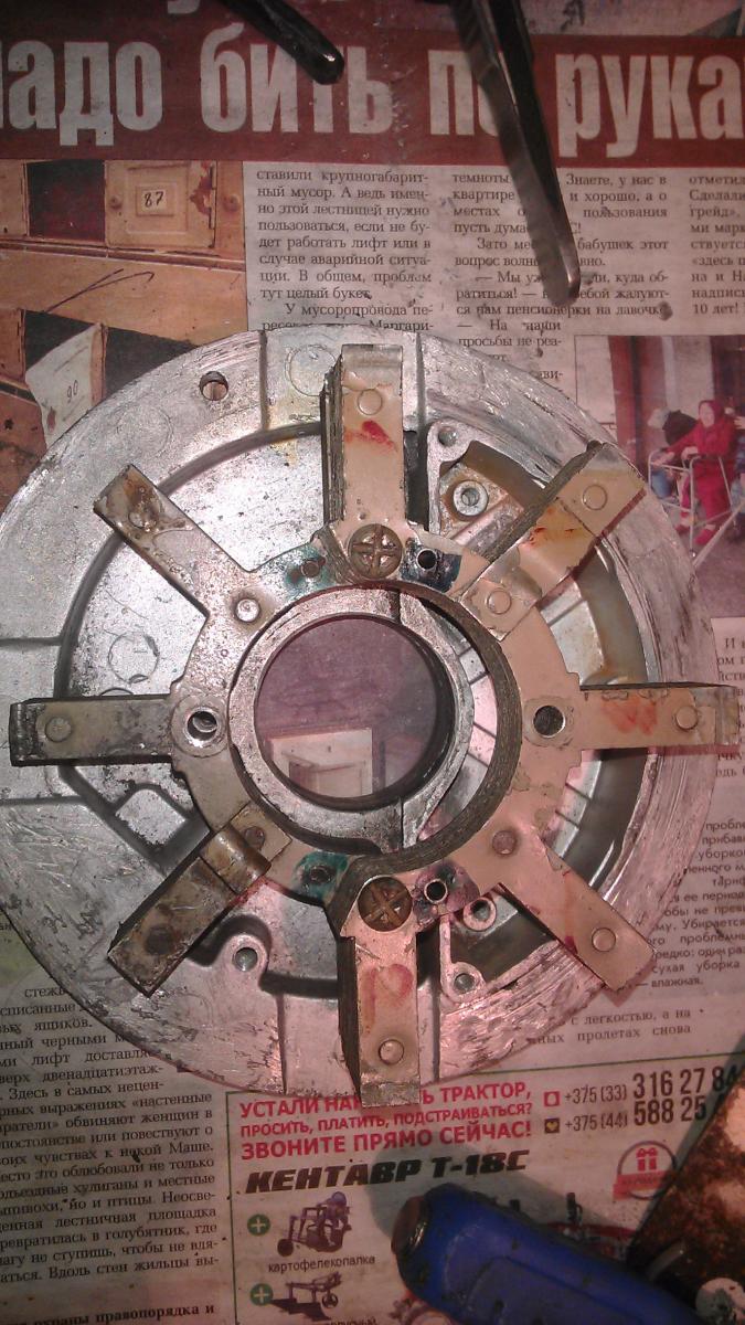

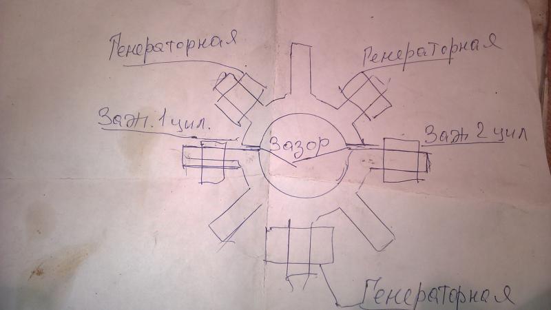

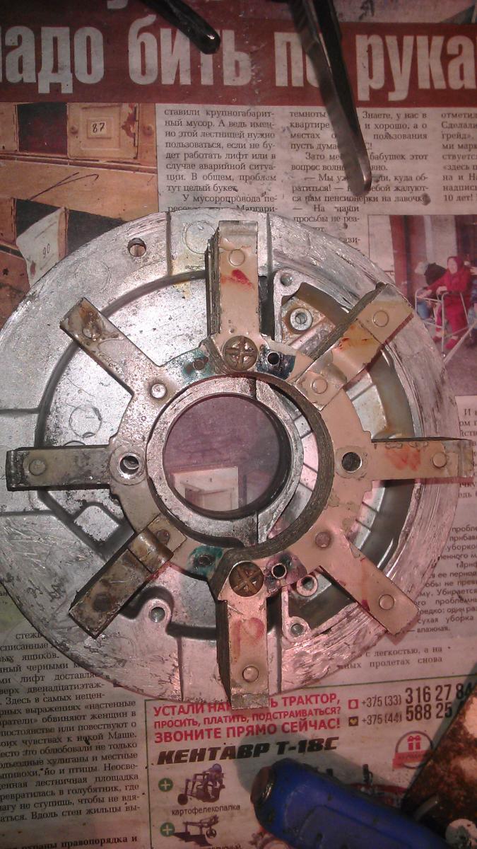

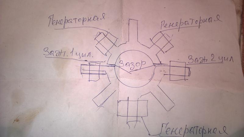

Я думаю стоит попробовать, а если угол скорректировать не получится, то снять катушки и разрезать железо много времени не нужно... или этот уже готовый сердечник под 8 катушек можно сделать на нептун...будет вообще огонь :good:
На вихрь такой сейчас делаю...

и кстати если на заводском сердечнике заполнить два пустых рога катушками зарядными и получим в сумме 3 зарядные катушки, то никаких наводок на зажигание нет! намотать одну тонким проводом и две толстым и поставить на каждую катушку диодный мост (3А 100В вполне хватит), то по сути должно хватить на зарядку 18 А/ч АКБ
