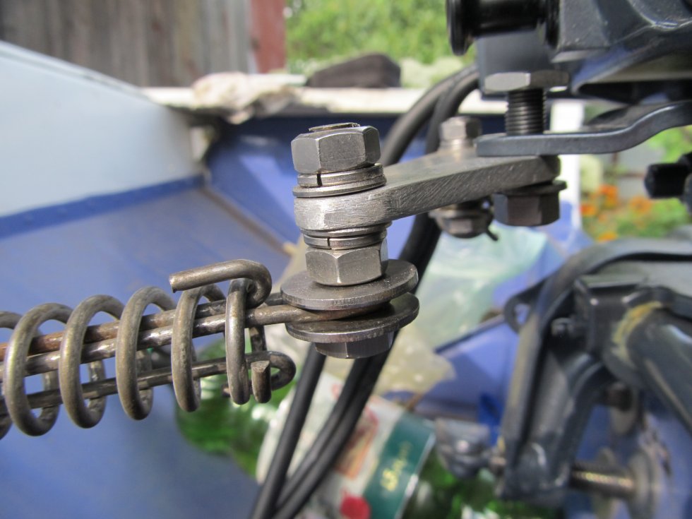

Да, можно без талрепов!
Когда мы, студентами покупали Прогресс 4 вскладчину, в конце 80-х, там просто стоял кусок ржавой цепи, со свисающими с одного конца, тремя звеньями.
Все просто.
Что бы сжать пружины на 1/3, по инструкции, петля троса просто вставлялась, в нужное звено.
Более или менее все попадало куда надо.
Точно так же находилось место и для крепления мотора, что бы штурвал стоял ровно.
При чем рулевой трос был довольно аккуратно заплетен в петли, там не было коушей и зажимных планок.
Цепь сама по себе нежесткая конструкция и совершенно не мешала откидке мотора.
При всем этом, усок толстой ржавой цепи выглядел, мягко говоря, ужасно, хотя надежность этой конструкции, сомнений не вызывала.
Но!
Я, например, никогда стальные тросики не заплетал, и мне установка коушей и зажимных планок, кажется значительно более простым действием
А вид с нержавеющими деталями - значительно аккуратней.
Все болты, гайки и прочее, из Метизов, из нержавейки.

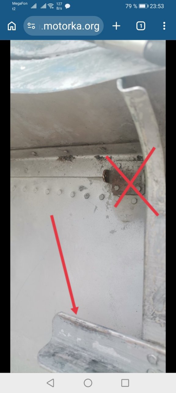

На днях до лодки доберусь, сфотографирую. Видимо, нужны для чего-то, не просто же так поставили.

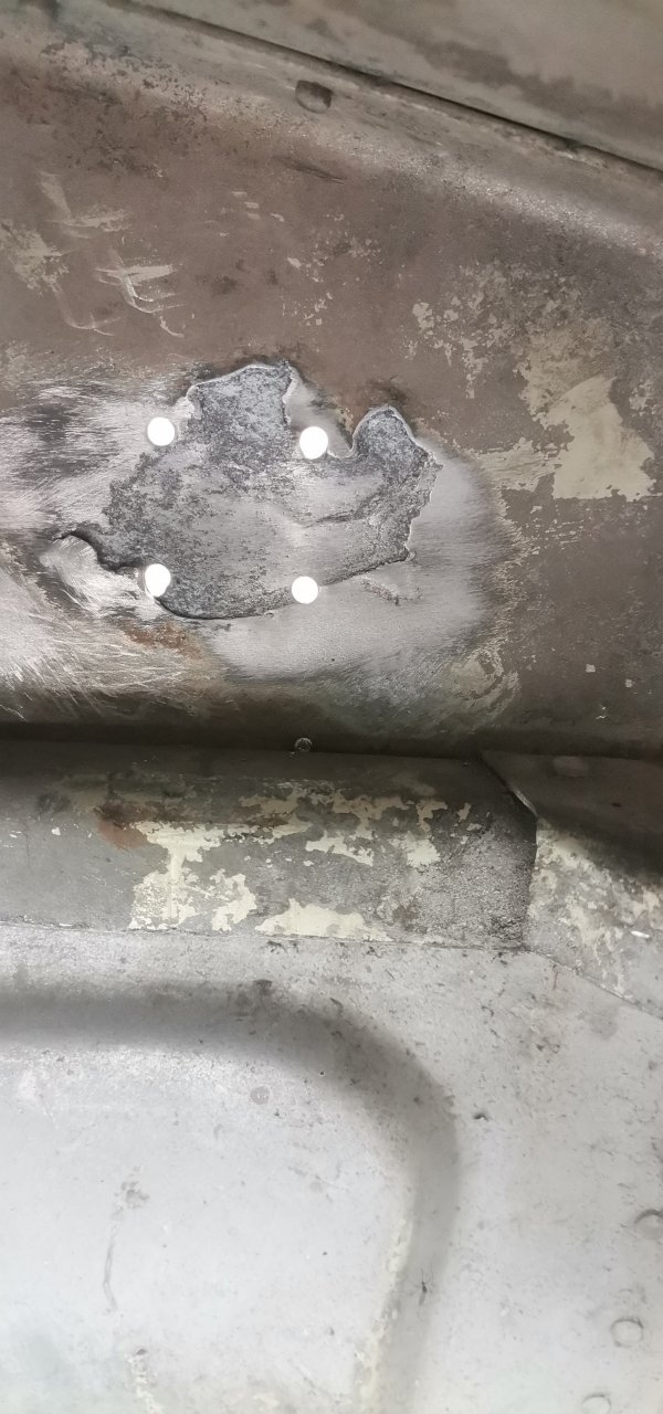

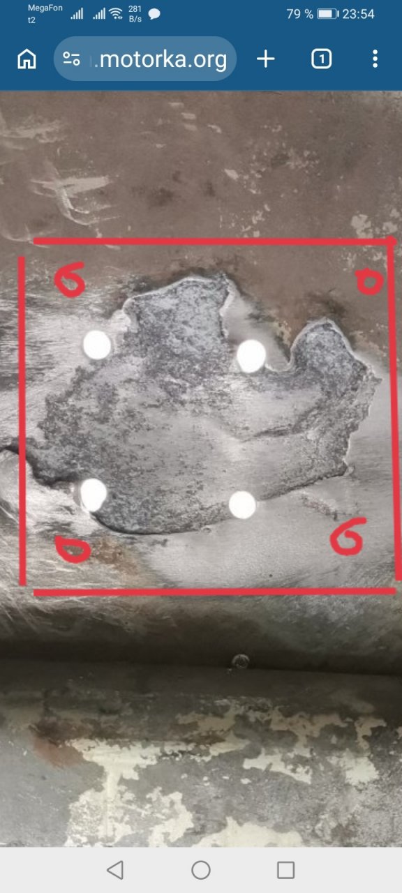

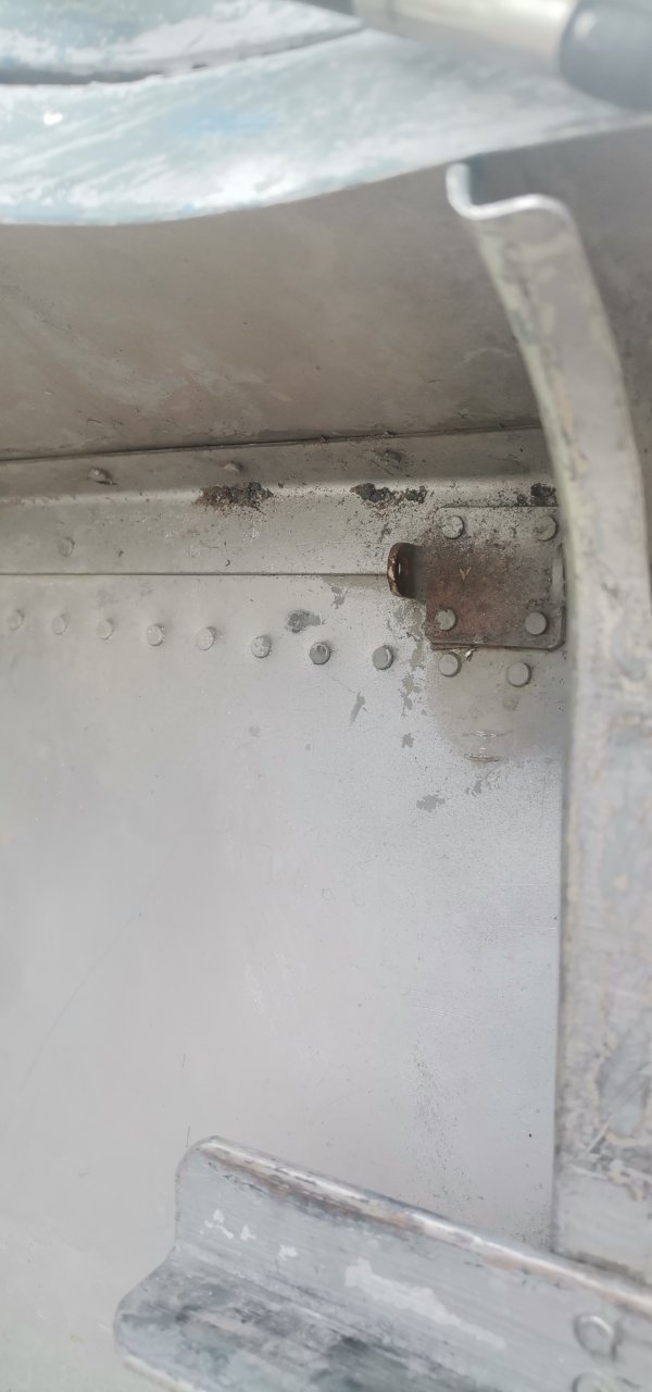

Вот фото. На первом - кронштейн ролика на борту, в районе заднего шпангоута. На втором - повреждения на транце там, где ролик отрывали. Что с ним делать все-таки, насколько оно критично?
Вот даже по фото расположения кронштейна видно и подтверждается то,о чем я и вопрошал-
Ну и самое смешное-как они в этом случае работают?
Вот как? Как в таком случае ролик будет работать как ролик?
Ролику нужен хоть какой нибудь радиус огиба тросом,а сдесь трос получается почти параллелен верха ручья ролика.К тому же ролик-качающийся,он просто спадет вниз.
В ощем что то трудно верится,что это новшество относилось именно к рулевой.Либо чье то новаторство.
А ничо не делать.Это межслойная коррозия.Оч вредная бяка.Возникает иногда вообще среди листа.
Закрасить и приклепать кронштейн обратно.На надежность крепления кронштейна этот дефект не повлияет.
Только нужно расшарошить края до конца,дабы удалить весь порошок и отслоившийся алюминий.

Вот фото. На первом - кронштейн ролика на борту, в районе заднего шпангоута. На втором - повреждения на транце там, где ролик отрывали. Что с ним делать все-таки, насколько оно критично? Посмотреть вложение 271179Посмотреть вложение 271180
Вот это уголок, штатной задней лавочки и до транца почти метр ещё ?
271181
Не нужен тут ролик.
А это, что за место? Если это транец, то ролик должен стоять в самом углу, напротив бортовых дырок под трос....
Фотограф из тебя, так себе..... Ничё не понятно....
Я бы площадку под ролик побольше сделал и голову бы себе не забивал, ерундой всякой....и на болты м5... м6 прикрутил бы, не морочась с клепанием заклёпок.
Я сам не очень понимаю, как ролики в таком месте работать должны. Могу предположить, что они там из-за того, что задние ролики установлены не по углам, а ближе к центальной оси. Но это точно не "народное творчество", клепка явно заводская.
По межслойной коррозии: может, надежнее пораженное место вырезать и заплату приклепать? Место неудобное донельзя, не подлезть, чтоб нормально зачистить.
Не нужен тут ролик.
Да, место то самое. а второе фото - это транец, но ролик там не в самом углу, а примерно посередине между бортом и боковой стенкой рецесса. Придется, похоже, задние ролики максимально к бортам переносить, правильно понимаю? Зачем только на заводе так как сейчас поставили, непонятно.
Предположительно, там используются самоустанавливающиеся ролики, типа вот таких, как на Рулевом Калужского завода.
То есть это не ось самого ролика, а ось на которую крепится кронштейн ролика и сам кронштейн, вместе с роликом, на этой оси качается.
Как то так...

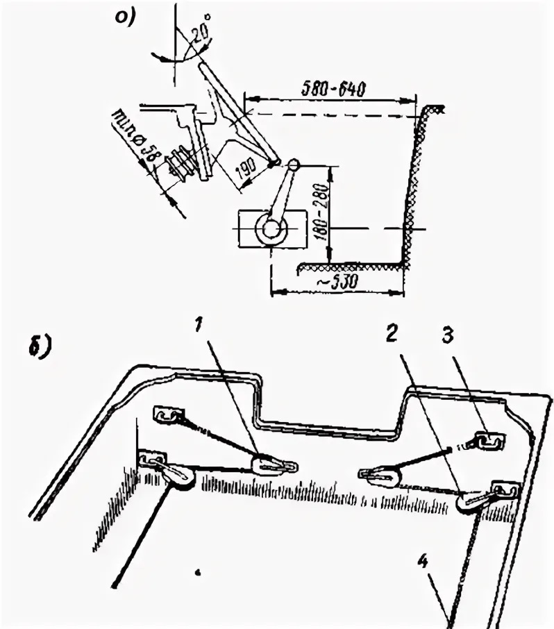

А вот еще, возможно пригодится, схема проводки рулевого штуртроса, которую, почему то, любили применять американцы, на своих лодках во времена производства первых Прогрессов.
Может будет полезно.
Однозначно - заплату!
Там, выше ватерлинии, можно приклепать глухими вытяжными заклепками.
Кронштейн ролика, я бы посадил на стальные болты с самоконтрящимися гайками.
Только болты из оцинковки, что бы не жрало дюраль.
На Оби тоже такие с завода.Просто на фото вторая часть(качающаяся) не показана.
Вообще не однозначно.Просто потому что-зачем?Наружная часть транцевого листа не тронута сквозной коррозией.
А лепить заплату-это уже расходы и маскировка заплаты,что сделать без потайных клепок нереально.Это фсе-головняк.Это фсе-куча ненужных дырок.
Да и нафига она там ваще на таком маленьком по размеру дефекте?Да ищо и выше ватерлинии?
При надлежащей обработке снутря,оставшейся толщины хватит еще на столько же лет.
Ну.если так уж боязно за то,что место якобы прослаблено,то можно подложить лист дюраля под кронштейн,большего размера,чем место дефекта.И приклепать кронштейн вместе с ним.
Ну... я примерно так и думал.
Ну... меня, конечно всегда интересовали мотивы, по которым люди делают очень странные действия, при чем добровольно и без принуждения паяльником, но, все таки крепить ролик , через который проходит рулевой трос, к трухлявому месту, на мой взгляд - неправильно.
Поэтому - заплатка!!!
По размеру большая чем это трухлявое место.
Ну, что такое - всего 8 вытяжных клепок, в чем проблема?
И ничего там маскировать не надо, все будет ровненько и аккуратненько.
А к заплатке, уже можно кронштейн ролика - на стальных болтах, с самоконтрящимися гайками.

Во первых, при рекомендуемом диаметре рулевой катушки "от 58 мм", придется крутить штурвал пару оборотов вправо, пару влево.
вместо 2/3 оборота в каждую сторону.
Как то этого... не очень то хотелось бы.
На сколько я вижу, на фото мерк кобыл на 60, был у меня такой, только сороковка. Он огромный и тяжёлый. Ему может и нормально будет та схема с полиспастами на картинке выше, ибо таким мотором, резко вилять, черевато "вау/эффектами". То есть "острота рулёвки" будет избыточна с диаметром катушки 58мм.
Кстати, под рукой у меня сейчас рулёвка Крым М, померил её = ровно 58 мм,..... у Обяхи, вроде диаметр побольше будет.

Как то - непонятна идея!
Имел ввиду приверженность к штуртросовой системе как таковой.Вроде несложно было понять это.Да и слово "маломерка" там было неспроста...но,это для тех,кто хочет слышать.
Это твой взгляд.Имеет место быть.
Я озвучил свой.
Вариантов много.Моно ваще ничо не делать.Тож вариант.
Для колхозного вида пойдет.Будет крепко и безобразно.
Но,а если нуно есчо и эстетику корпуса блюсти?И вот тут то заплатка будет не очень выглядеть.С роем клепок вокруг.Снутря то пофигу.
А снаружи?А это место-видовое.И будет сразу виден и колхозный метод и колхозный ремонт.
Если уж так приспичит заплату,то ее надо делать двойной(с вкладышем).Вкладыш проклепывать потайными.К транцу-зенковать и ими то же.Шпаклевать.Выводить.Красить.Нафига фсе это?
Красивый и качественный ремонт потому дорого и обходится...и геморный.
