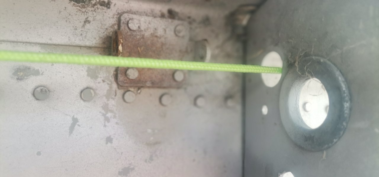

Насчет заплаты думаю из-за опасений дальнейшего распространения коррозии. Возможна она в таких случаях, ползет дальше, или остается локальной?
С зенковкой и клепкой впотай заморачиваться точно не буду, посажу на герметик и глухие вытяжные, если до этого дойдет. Можно и с вкладышем сделать, но проще шпатлевкой с наполнителем вывести-шлифануть-покрасить.
А почему кронштейн именно на болтах крепить? Нельзя же твердым материалом мягкий соединять, рваться будет. По опыту, кто днище болтами ремонтирует - у всех течет.

Кронштейн на болтах, для того, что бы можно было открутить кронштейн вместе с роликом для ревизии.
Кроме того, как ни крути, а при одинаковом диаметре стальной болт, по любому прочнее клепки из алюминиевого сплава.
Полная герметичность, в данном месте - не очень то и нужна, а вот перебрать и смазать съемную конструкцию -значительно проще.
Я у себя все клепки кронштейнов роликов отсверлил и заменил на болты, восемь лет назад, никаких проблем не наблюдаю.

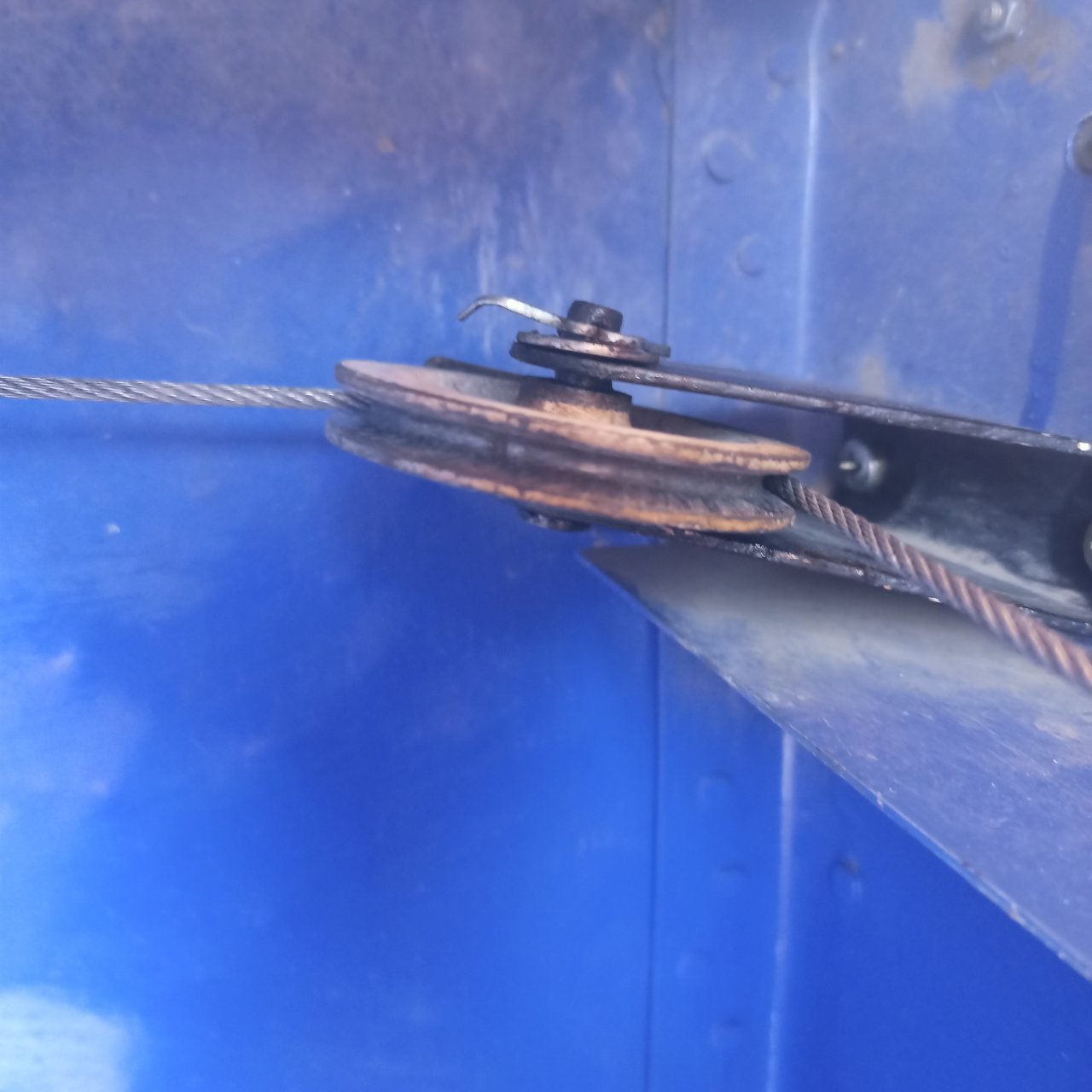

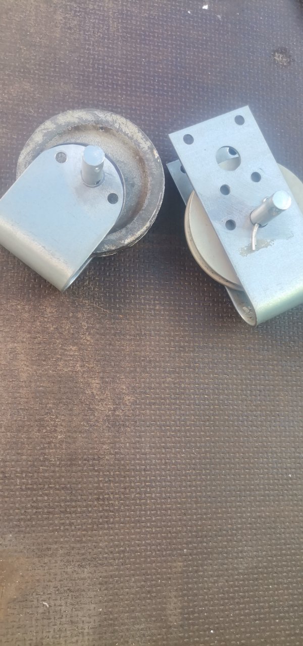

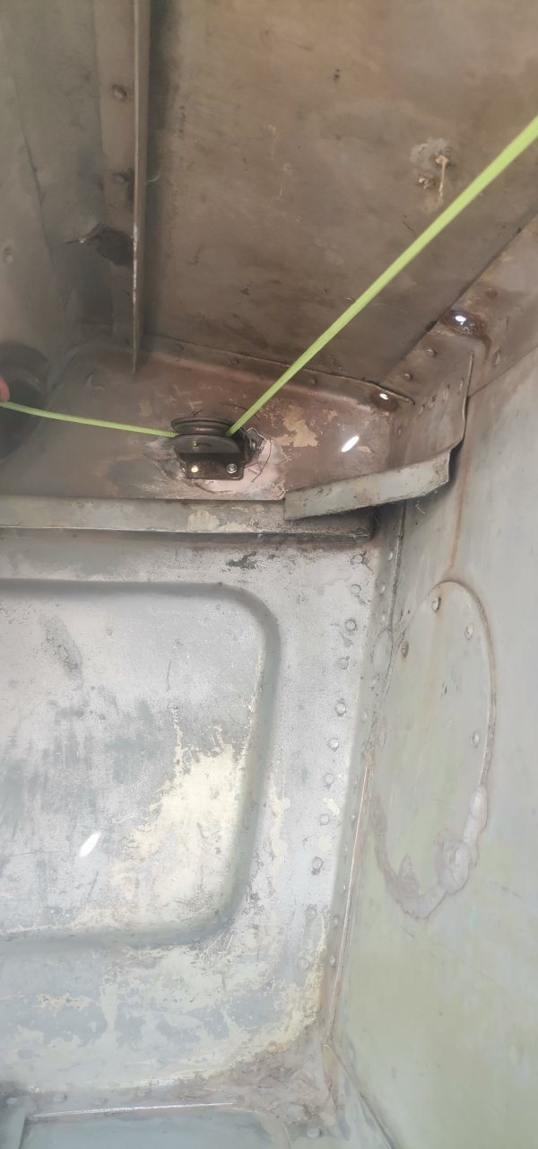

Собрал, установил, столкнулся со следующим: трос при установке залетает между стенкой плавающего кронштейна и самим роликом, соответственно, его там клинит. Не пойму, как вообще это может без клинов и закусываний работать, может, копаю не туда? В чем прикол самоустанавливающихся роликов вообще?
Кронштейны гнул сам из оцинковки, потому что прогрессовские ролики в родные кронштейны по высоте не влазиют.
Надо чтобы между роликом и кронштейном не было зазоров, почти не было.

Значит, придется все же ролики вытачивать под родные кронштейны. Те, что с завода шли, у них рабочий диаметр 20мм всего, несерьезно, как мне кажется.

Нет, вру.
Пошел измерил штангеном.
Ролик наружный диаметр 60 мм, внутренний 50 мм.
Зазоры в кронштейне, довольно большие, трос в эти зазоры, конечно поместится, но как он туда попадет?
Трос 3 мм уходит в ролик на 5 мм.
Но, все равно,у как он может вылететь?
Пружины навиты из проволоки 3 мм, они достаточно тугие, в свободном состоянии 75 мм, в сжатом 55 мм.

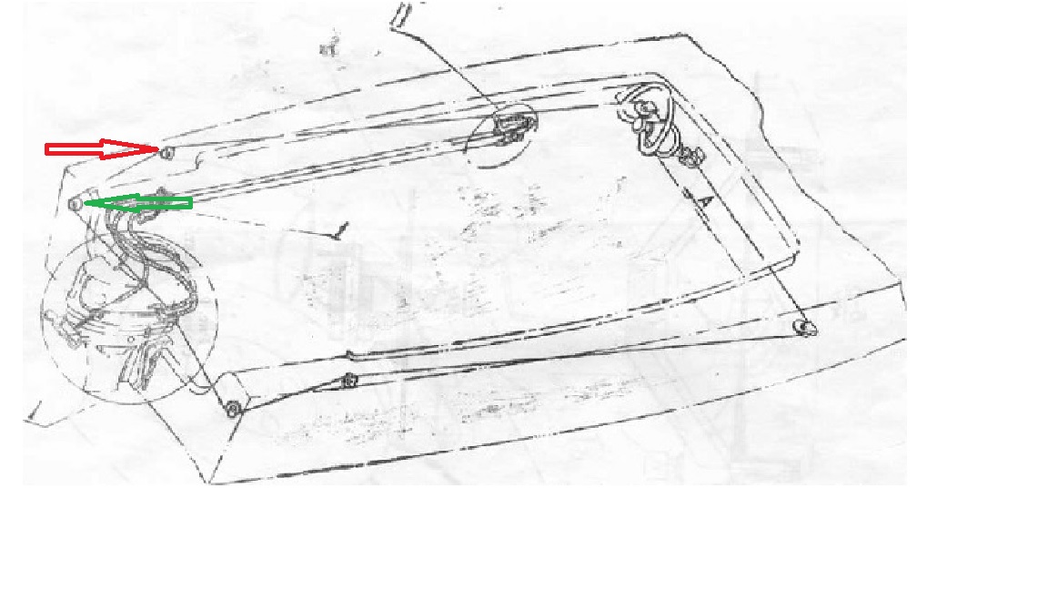

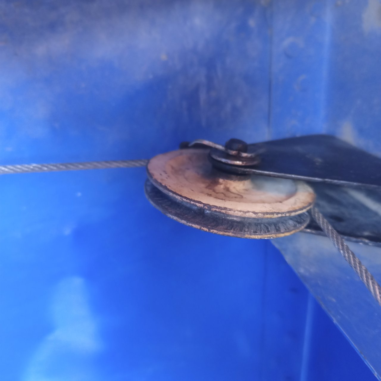

20 мм, никак не могут быть ролики, на которых трос поворачивает на 90 градусов.
Такие маленькие ролики стоят только там, где трос поворачивает, чуть чуть, на тупой угол.
На картинке, на такой ролик указывает красная стрелка.
А вообще, диаметр ручья ролика должен быть минимум в 12 раз больше диаметра самого троса.
Лучше - больше.

Вообще то, зазоры там такие с завода.
Они не появились, "из за износа", а просто зависят от места расположения отверстия для шплинта.
Тем не менее, за 48 лет, трос не слетал с рулевых роликов, ни разу.
Более того, вот сейчас на фото видно, что, трос входит в ролик под неправильным углом.
Это из за того, что я поднял транец на 50 мм.
А угол торца кронштейна рулевого ролика, на заводе, был рассчитан, на более низкую установку.
Изначально это делалось под спарку Нептунов, а потом очень хорошо подошло под Ямаху 40XWS, потому, что у этого мотора нестандартный, более длинный дейдвуд.
Интересно... вот, только сейчас, обратил внимание на эту "кривость"... так то это видно, только с определенного ракурса.
Вообще то - исправить несложно...

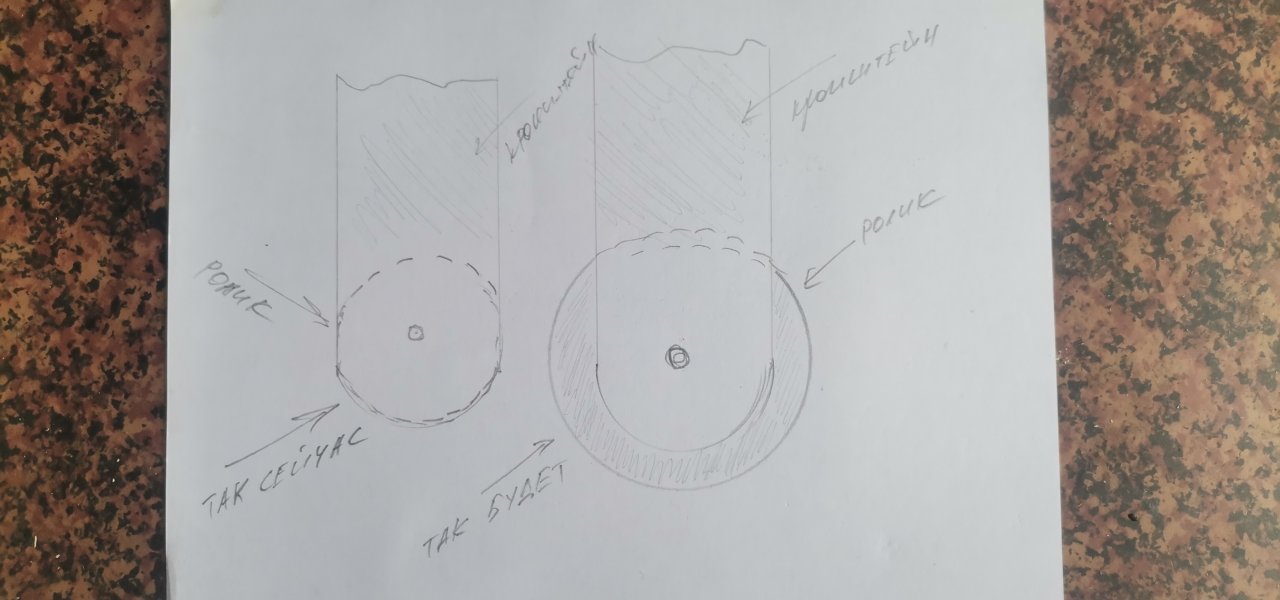

Да, ошибся я с диаметром. Края ролика заподлицо с 40мм подвесом, глубина ручья ~5мм, т.е. рабочий диаметр 30мм получается.
Вопрос: есть ли смысл его увеличивать? Сейчас весь ролик как бы внутри подвеса сидит, увеличу его диаметр - придется сверлить новые посадочные в подвесе, ближе к его наружней кромке, и края ролика будут выступать наружу, это критично или нет?
Вопрос: есть ли смысл его увеличивать? Сейчас весь ролик как бы внутри подвеса сидит, увеличу его диаметр - придется сверлить новые посадочные в подвесе, ближе к его наружней кромке, и края ролика будут выступать наружу, это критично или нет? Посмотреть вложение 271301

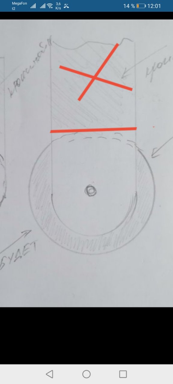

Хотя-бы вот так, с торца... запри трос в ручье ролика "перегородкой", и ничего ни куда не слетит, даже если транец оторвётся иль мотор улетит в воду. (у меня мотор "улетал" , если чё....,) говорю это уже "на опыте" = троса останутся в ручьях, собственно на них (тросах) мотор и повисает, при спрыгивании с транца.

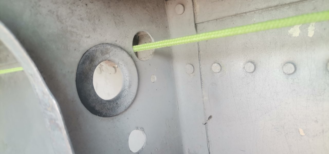

Это рисунок такой, художник из меня... Оно и будет "заперто" стенкой борта и стенкой транца.
Протянул веревочку пока для примерки, с родными роликами все работает. А промежуточные на бортах, чтобы трос ровно шел. Проще, наверное, задние ролики по углам разнести?

По всему выходит, что придется руль налево переносить, заводской кронштейн потому что выгнут больно хитро, Сильно это на крен повлияет? Езжу один или вдвоем обычно, весу во мне 65 кило, если в сапогах. В тов. старпоме столько же. Аккумулятор сзади справа, бензобак сзади слева.
