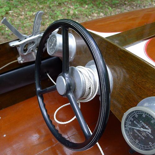

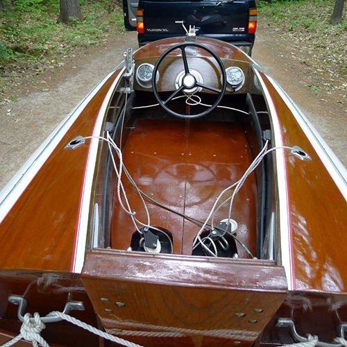

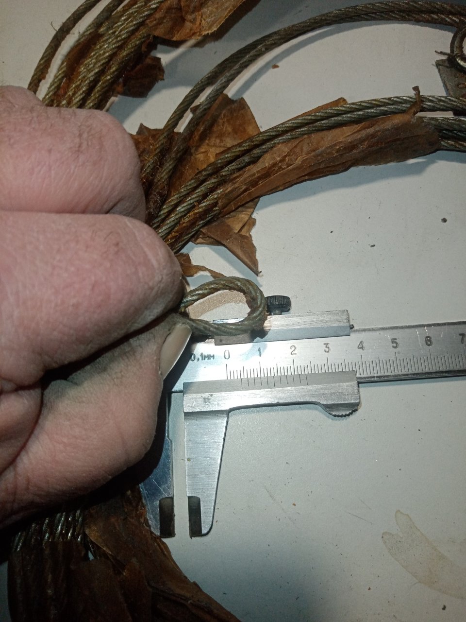

Дык тёрли же тут уже эту тему......
Это новый родной трос (тоже 50летний)....
Плетение троса....
Толщина...
Мягкость...., легко пальцами вот такое колечко можно сжать....

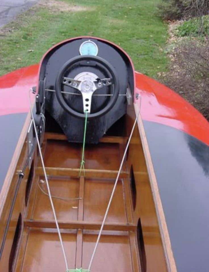

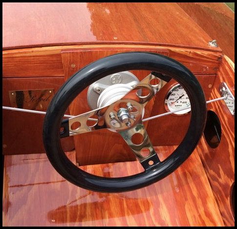

Лень глубоко в ютуб лезть, вражье кино искать, там рулёвка ваще из бельевых верёвок была сделана, на мотор 90л/с., причём через полиспасты....
Кстати....., полиспаст же работает на обычной верёвке, а почему рулёвка не будет работать? На рулёвке и нагрузки то детские, по сравнению с тем, чего может полиспаст.

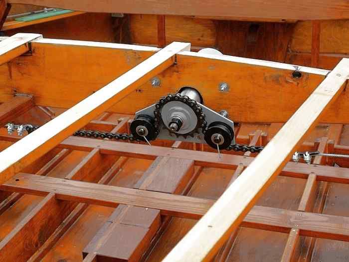

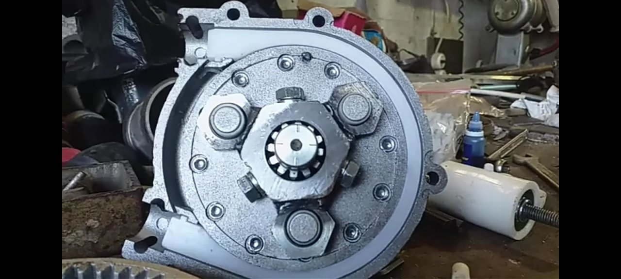

Вот приблуда, заверяют 0.7 оборота
Комплект для переделки рулевого редуктора в 0,7 оборота

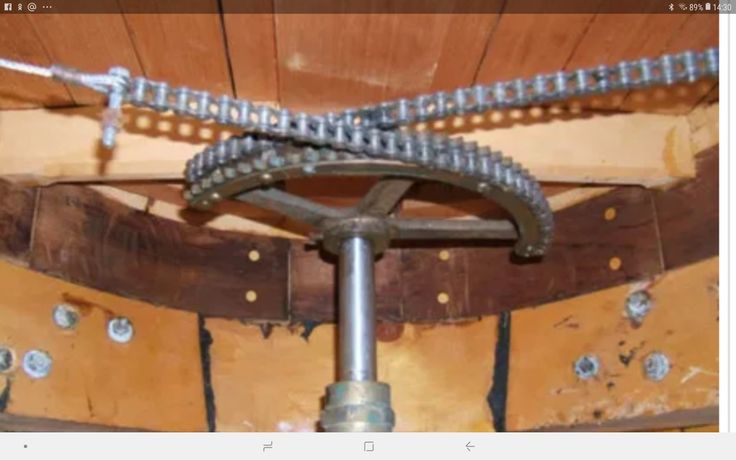

А вот "колхозинг" на эту же тему..... Но думаю люфт руля все равно останется и крутить руль будет намного тяжелее....
, для водомётных дел, сгодится.
