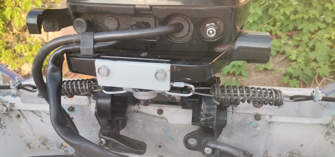

Все получилось. Штурвал фиксировал по втулке изолентой (белой, но сработало), трос на шкиве тоже ей, мотор от поворота фиксировал штатным винтом и товарищем.
Поворачивается все рукой прямо за вал, даже без штурвала, туговато, но это потому что я штатный регулировочный винт отпустить забыл.
Подъем мотора проверил, чутка только пружины сжались, троса что при поднятом, что при опущенном положении достаточно свободно провисают, не как струна на гитаре. Когда натягивал, смотрел на пружины, как только чуть зашевелились, зафиксировал. Может, поднатянуть троса, или не надо?
На воде не пробовал еще, только на следующей неделе получится.

На воде не пробовал еще, только на следующей неделе получится. Посмотреть вложение 271429
Ну наконец то.....
А то мы тут на нервяке за тебя, уже малевича на глобус натянули.....
Судя по фото, нормально у тебя пружины поджаты, сильнее трос натягивать не надо. Всё будет работать, как положено, с такой натяжкой тросов, как есть.

Надо чтобы пружины на 1/3 сжались.

Все получилось. Может, поднатянуть троса, или не надо?
Чем слабее трос, тем больге вероятность что он соскочит.
Попробуй держать руль, а друг пусть мотор повернет(или наоборот пусть мотор держит, а ты рули), если хода пружины не хватит компенсировать слабину-надо тянуть.....

Для тридцатки, нормально у него натянуто,(с двух сторон, пружина так и сжата..... примерно на треть, на фото), а для 60-70л/с эти пружины вообще выкинуть надо и заменить их кочергой.
"На глаз" определять на сколько правильно натянуты троса считаю ее правельно. При наезде на меляк или в крайних точках легко может трос слететь с ролика если будет слабина. По этому необходимо проверить что ее нет при перекладке крайних положений...
Мы же уже тут выяснили вроде, что трос с ролика слететь вообще ни как не может, ни при каких обстоятельствах...., даже теоретически это не может произойти.
Щас поищу фотку (почему это невозможно), если не найду, завтра ещё раз фотну.
А если хочется натянуть трос не "на глаз" и по максимуму на сколько это возможно, то трос нужно натягивать на полностью поднятом моторе, до полного сжимания пружин.
Но!!!!!!!!
Чем сильнее натянут трос, тем тяжелее будет руль и никаких плюсов от сильной натяжки троса просто нет.
Зачем тогда его натягивать?
