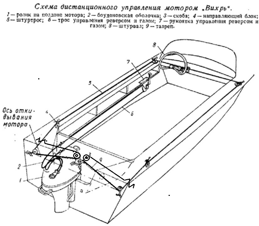

И кстати, где то мне попадалась схема штуртросового рулевого, для мощных двигателей, там добавляются блоки, усилия уменьшаются в два раза, угол поворота увеличивается в два раза.

Вот, нашел.
Кто то отредактировал картинку со стандартным управлением, очевидно, что для Вихря такая система избыточна.

Не совсем правильно на картинке: так риск перехлеста троса возникает, и блок с роликом на моторе "плавающий" должен быть. Я такой системой негабарит всякий на стройке наверх на этажи с земли поднимал, когда лебедки нету и по этажам не зайдешь. Легко тянется.
Ну в моем случае для 30лс неактуально.
Зато вот совершенно правильно упомянуто еще одно преимущество двухтросовой рулевой: полный угол поворота мотора в обе стороны. С редуктором и кочергой так не получится, всегда только в одну сторону полностью мотор поворачивается, а в другую - не дает, даже если кочерга раздвижная.
Кочергу по длине подгоняешь и в ближнюю к мотору дырку цепляешь и получаешь тот же поворот. Да, регулируемую тоже резать прийдется.
У меня стойка стабилизатора вместо кочерги была, и длину подгонял, не сильно помогло. Кронштейн кочерги к мотору тоже самодельный был, и точку крепления кочерги смещал на нем, результат лучше, но все равно - или в одну сторону поворот полный, в другую нет, или в обе стороны одинаковый, но не полный.
Ну это ладно, снял уже все, осталось ролики прогрессовские приспособить вместо родных, придется кронштейны гнуть под них. И еще, а можно же талрепы вдоль бортов расположить, а то в рецессе места маловато? Или чем ближе к мотору, тем лучше? Почему-то их в рецесс же ставят на всех картинках?
Потому что так и удобнее и не оттягивают тросы,ходящие в дырках шпангоутов.Соотвессно не требуется дикая натяжка тросов,чтоб трос не тер в дырках по ним.
При частом же расположении шпаций и места для хода талрепа между ними может не хватить.
По крайней мере на Газиске так.
16 613
1 334
Родные талрепы так и стоят "по бортам"....
Но ещё раз!!!!!!!!
Талрепы на тросах не нужны от слова ВАЩЕ!!!! , они там, как корове седло....
Это всё равно, что упавший рубль поднимать 10 тонным домкратом, а не рукой. К тому же, геморойно попасть с размещением талрепов в бортах так, что бы они не цеплялись за силовой набор в бортах и не гремели об него же при рулении.... ....
Тросы натягиваются рукой вообще без усилий, при установке рулёвки и больше к ним не прикасаются лет 50....иль пока трос не изотрётся/заерепенится/порвётся.....
Аяяяй,"прохфессор"...:ayayay
Так то оно так,но,талрепом гораздо ебче регулировать нужный натяг пружин.Чего при жестком тросе,да если еще и родными зажимами неудобно.
но,у мну нет талрепов.Изловчился и без них.
И не надо ля ля про неприкосновенность писят лет...
И десятитонным домкратом поднимать рупь тоже ёбче, только накуяж это надоть то? Но ты поднимай, я ж не против.
Мне вот рассказывали, что на наших местных заводах ситроен/мицубиси, ихняя петушатня, манипулятор(погрузчик) подгоняют, чтоб поднять упавший болт м6......
По мне это тупость, по петушачьи = наноиновация.
У меня обяха 1973года, трос порвался в 2024 году, считай столбиком.....
