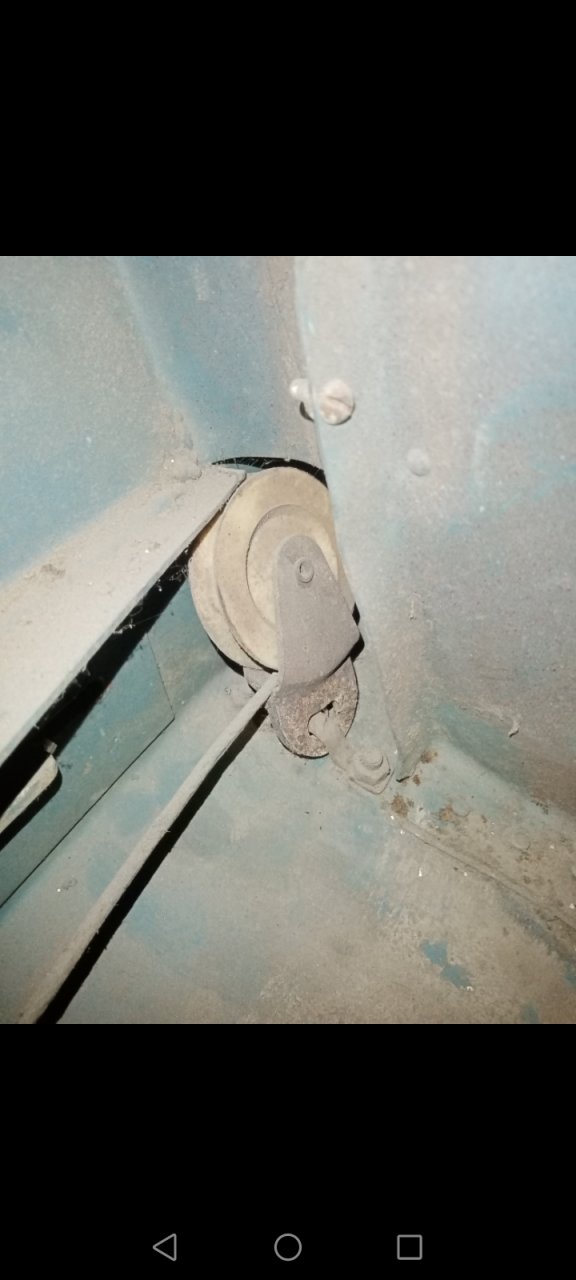

Вот такую фотку нашёл, она правда "вверх ногами" но не суть....(кстати и вверх ногами и трос вообще не натянут, он просто валяется в лодке в данный момент, а лодку я кувыркаю постоянно, на ремонте она ).
Некуда тросу слетать, ...., трос заперт в ручье ролика , со всех сторон подвеской ролика.

трос с ролика слететь вообще ни как не может, ни при каких обстоятельствах..
С ролика может, с кронштейна не может, при креплении кронштейна на борта, что на всех советских лодках. Может его зажать между роликом и кронштейном, теоретически. Но не должно в большинстве случаев
При минимальных зазорах, (ну хотя бы... зазор = меньше диаметра троса), это исключено.

Если хорошо дёрнет, и трос наискось слегка, кронштейн может отогнуться, трос расплющиться и загонит в зазор. Так что держите натяжение!

Если у ролика нет зазоров между скобой.А главное-что вершина ручья не имеет полки и эта вершина подходит вплотную к кронштейну.
И чо ето за кронштейн такой должон быть,что может изогнуться от "дерганья"?
Из соплей?
Ничё не будет. Ролики "на свободном подвесе" , они самоуставливающиеся!!!!
Отыграет подвеска ролика и всего делов, ролик сам займёт нужное положение в пространстве, никакого перекоса не случится и никак такую подвеску погнуть не получится.

Ну хорошо коли так. А бывают ролики жёсткосидящие, да ещё с разбитым отверстием, или вместо родной оси на гвозде.
Как говорил авторитетный чел Винни Пух = это неправильные пчёлы....., Пятачёк неси ружьё....

В инструкции к Прогрессу 4 написано - сжать на 1/3.
И ролики на Прогрессе "жесткосидящие" и зазоры там типа "огромные" , но инструкции - они такие!
Если делать "по инструкции", ничего не слетает.
И служит по полсотни лет.
Да и... Прогрессы, вероятно самые массовые дюралевые лодки, причем вполне возможно вообще - в мире.

....." не всё то солнышко, что встаёт"....
Вот..... над автоматом калашникова, как хошь измывайся, и он всё равно будет работать. На медне показывали по ящику АК, пробитый тремя осколками на вылет.... передернули затвор, а он работает и шмаляет, как ни в чём не бывало.
А вот есть ещё общепризнаный шедевр MG-42 (пила Гитлера) гениальных немецких инженеров, который издыхает наглухо от трёх песчинок.
Вот ты какой ролик на лодку, себе выберешь..., гениальных прогресовских инженеров или "автомат Калашникова" ?
Вот честно, уже не знаю как тебе объяснить, что пофигу регалии инженеров, если невооружённым глазом видно, что перед тобой ="сыромятина", не доведённая до ума = зечем эту хрень повторять на своей лодке, если есть конструкция ролика подобная калашу, на том же Крыме, Обяхе? . Которая будет работать при любых обстоятельствах и не слетит с роликов. Даже если трос вообще не будешь натягивать и сцеплять концы тросов друг с другом, трос с роликов не слетит, благодаря конструкции подвеса ролика.
