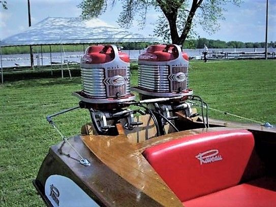

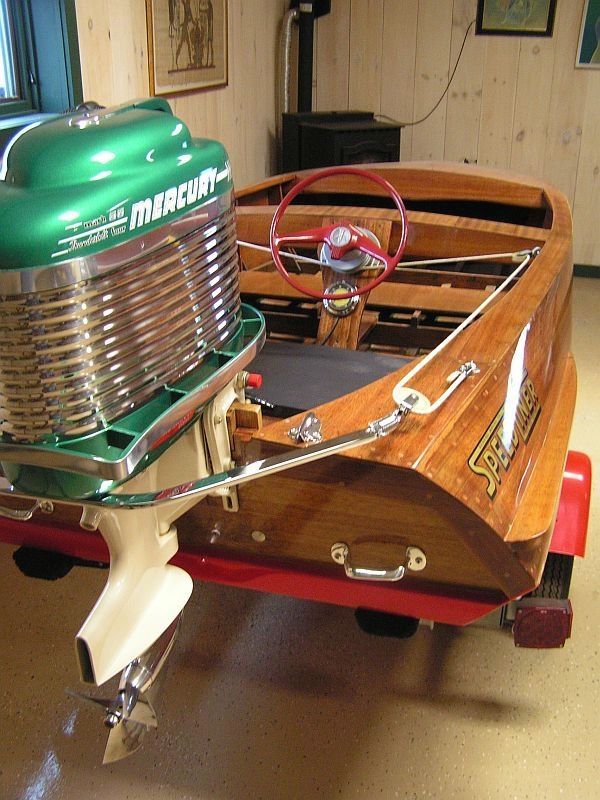

Вот вам буржуйские рулежки
9 748
6 525
И тоже компенсаторы с пружинами на роликах...
Ну, там они явно нужны. У них ролики крепятся не жёстко и натянут шнур, а не трос. Но это ретро и не случайно от этого отказались, имхо

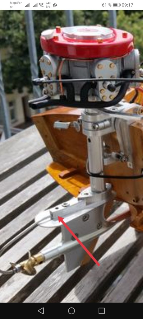

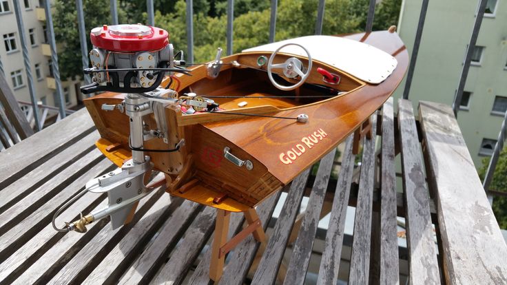

А это, поди выхлоп в воздух и орёт эта дрындулетка аки аэролодка,......
Надысь её ещё не видно, а всё живое уже в ужасе шарахается во все стороны...?

Ну так по редукторам это видно

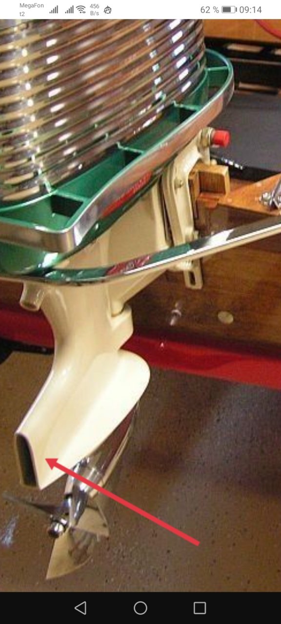

На втором фото кажется не выхлоп, это похоже какая то интерпретация помпы. Выхлоп у звездообразного мотора прям у цилиндров, на сколько я вижу.
9 748
6 525
Ты про кривую трубку? Я и сам не пойму, что это. Явно привет из прошлого.
Выхлоп-черные трубы по три цил.в трубу, две трубы в атмосферу!!!!
