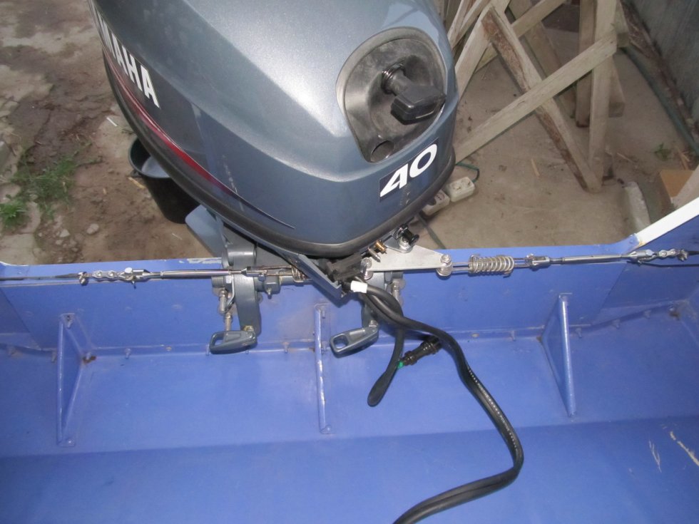

Не чуди...."бОльшенький"...., шаг до маразма остался...
Пружина (даже две пружины) на рулевом тросе = читай на рулевой тяге, это не безобидный люфт руля, как на редуктороной рулёвке......, это неконтролируемое тобой, болтание мотора на ходу, куды ему вздумается, со всеми вытекающими.
Поэтому жесткость пружин подобрана с учетом сил возникающих при повороте мотора на ходу.
Пружины при этом остаются несжимаемыми, дабы не допустить люфт в рулевой.
Посему, пружины не участвуют непосредственно в рулении,....
А натянуть трос, у пружин просто силы не хватит...., загляни под планширь и посмотри, как тросы провисают....., никакого" преднатяга" на трёх метрах, эти пружинки создать просто не могут.
На более крупных моторах, пружины не ставят по причине всё тех же сил возникающих на ходу, даже просто винт с интерцептором на 60/70 л/с, может сдавить одну из пружин "в ноль" и создать нехилый люфт в рулевом. Соответственно когда будешь газовать, сбрасывать газ и поворачивать, лодка будет терять управление в эти моменты...., особенно в поворотах.
Посему на крупные моторы ставят кочергу, ИМЕННО ВМЕСТО ПРУЖИН, а не в дополнение к ним.
А теперь назови мне, хотя бы одну!!!! причину, по которой я бы захотел поставить пружину на рулевую тягу( т. е. создать люфт в рулевой), ну например на своей машине?
"Если уже ничего не помогает...", надо таки, прочитать инструкцию!!!
В инструкции к Прогрессу написано, что при установке рулевого троса пружины должны быть сжаты до 2/3, от своей длины.
Зачем нам странные мыслеэксперименты и философические рассуждения?
Все же - просто!
Вот, я ставил новую Ямаху в 2018 году.
Заменил старый ржавый трос, на нержавеющий из Метизов.
Трос, скорее всего китайский, очень мягкий, 3 мм, усилие на разрыв больше 500 кг.
У меня раньше стоял кусок ржавой цепи зверского вида, благодаря цепи, можно было выставить правильно штурвал, прикрутив болт в нужное звено.
В данном случае пришлось, для правильной установки использовать два, относительно дорогих, талрепа из нержавейки.
Но за то они выглядят очень аккуратно.
Трос нигде не провисает.
Ролики, я все отсверлил, перебрал и смазал.
Вместо клепок поставил стальные болтики с самоконтрящимися гайками.
Пластину для крепления вырезал из старого алюминиевого бампера от Нивы.
Не знаю как на Оби, на Прогрессе 4, трос один, он проходит через рулевой барабан и закручивается на барабане в разные стороны.
Трос в барабане зафиксировал сплющиванием кусочка старой медной тормозной трубки.
Я покупал 10 м, мне хватило.
Все работает идеально, усилие на штурвале очень маленькое.
16 613
1 334
То есть на сантиметр, полтора пружину сжать. Я так и говорил, чуть сжал пружину..... рукой за трос потянул и закрепил, вот и весь натяг, то есть нет там натяга, посути никакого.
А на рулевой колонке, почему бы руль не перекинуть на валу? Зачем такие сложности с дорогими талрепами, у которых регулировочного хода, пару см., да ещё и поди в стенки рецеса упираются в поворотах.
На всех лодках трос один.
