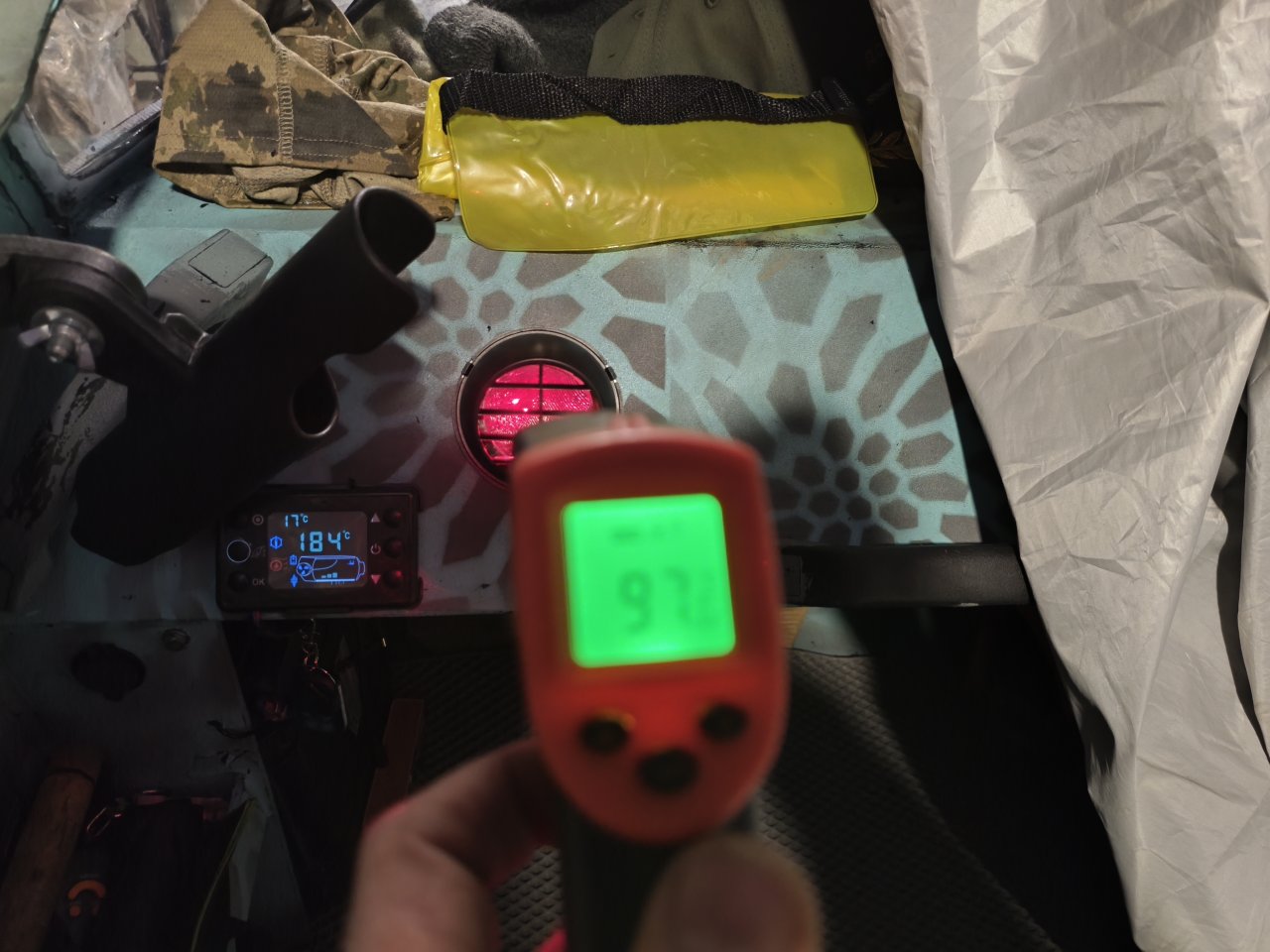

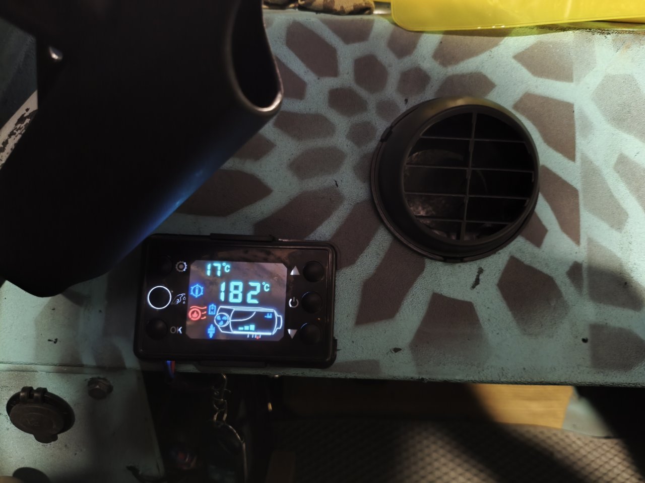

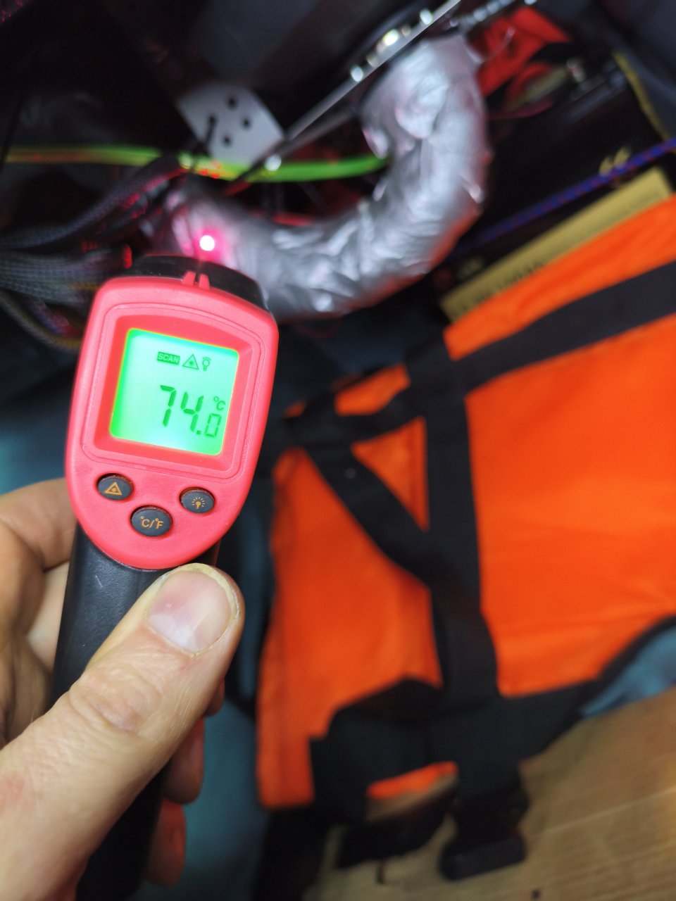

Запустил отопитель (купил соляры))))
Кочегарит даже слишком хорошо для такого небольшого объёма. Испытывал на 3-й из 5-ти скорости:
Максимальная температура на обмотке выхлопа на выходе из котла:
Температура на обмотке выхлопной трубы рядом с проходом борта:
Температура борта рядом с проходом борта:
Температура внутри трубы подачи горячего воздуха:
Нигде температуры, критичной для пнд, нет.

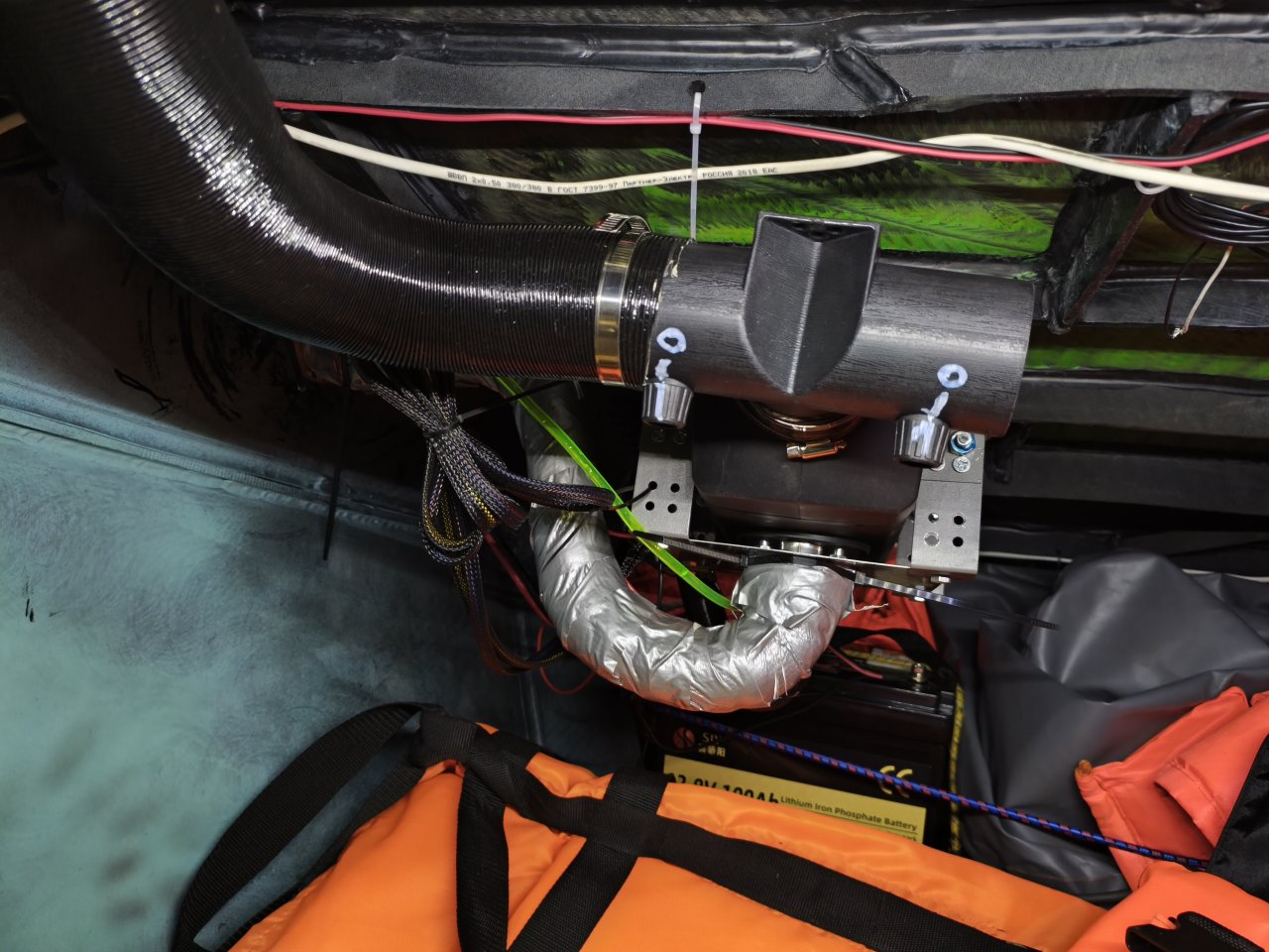

Ну и поставил тройник - одна половина на сопло в торпеде, вторая - в ноги:
Для поддержания тепла под тентом достаточно будет и первой скорости.
Общий вес устройства - 4,6 кг котел + топлива 4,5 л - 4 кг. Итого +9 кг к весу лодки..

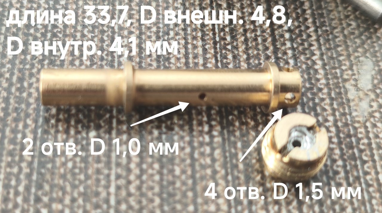

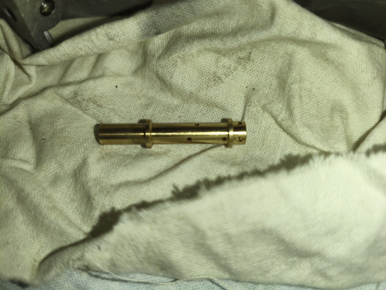

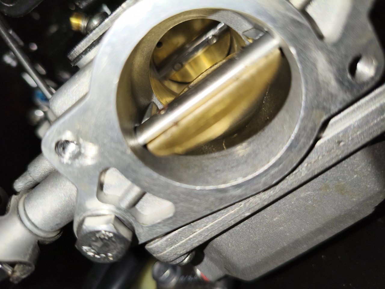

Вожусь сейчас с карбюраторами для китайской двадцатки. Хочу ещё поддать гари, чтобы выжать с китайчика все соки. Два карба с газона по 2,5 т.р. пришли для опытов, расточил диффузоры до 25 мм, развернул жиклеры до 1,28, а с ними мотор плохо заводится и едет медленнее родного с 21/115. Один карб даже на глисс поначалу не захотел выходить.
Карбы точь в точь, как родной. Да не совсем, как оказалось.
Нет, чтобы сразу глянуть на эмульсионную трубку родного карба:
и сравнить количество отверстий с распылителем покупных:

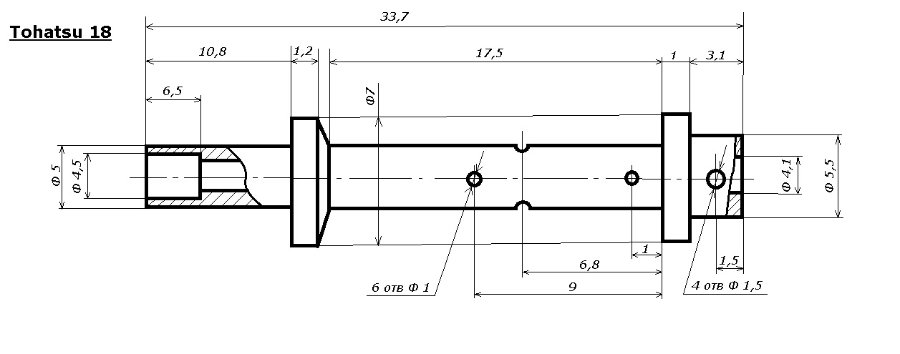

Нет, дождался, пока в ветке по двадцаткам выложили распылитель едущего карба:
Ну и привел трубку в соответствие этому чертежу. Сверлил сверлом диаметром 0,8, потом хвостовиком сверла 0,98 разворачивал отверстия до 1 мм. Установил.
Мотор теперь с расточенным карбом заводится легко. На воде устрою сравнение с родным карбюратором..

Один из двух расточенных карбюраторов после доработки распылителя поехал на 1-1,5 км/ч быстрее родного. И оказался на 1,3 л/ч прожорливее - 10,9 л/ч вместо 9,6 на родном карбе..

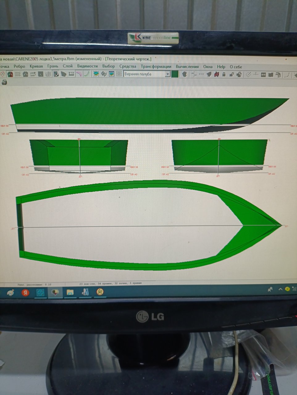

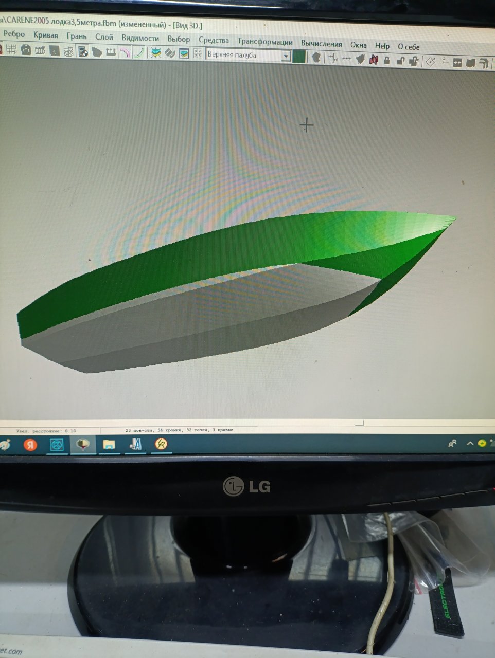

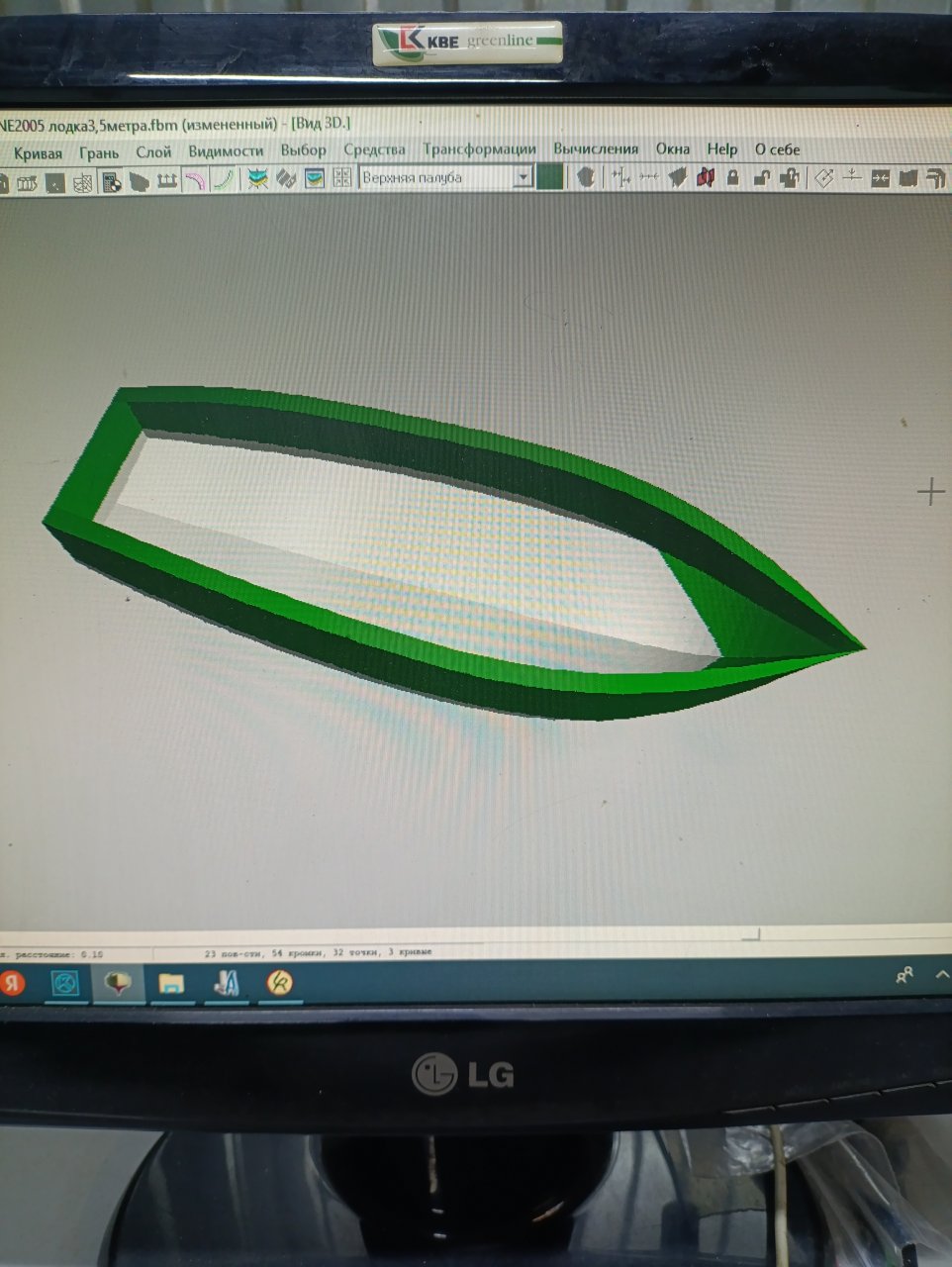

Ту что я нарисовал, на неё надо лист пнд 2×4 метра . Лодка 3.5 на 1.2 , килеватость 4° , такие на вёслах очень ходкие, и транец есть, моторчик 2.5 лс. и кайфуешь по реке
