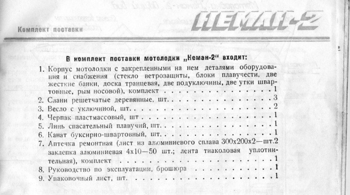

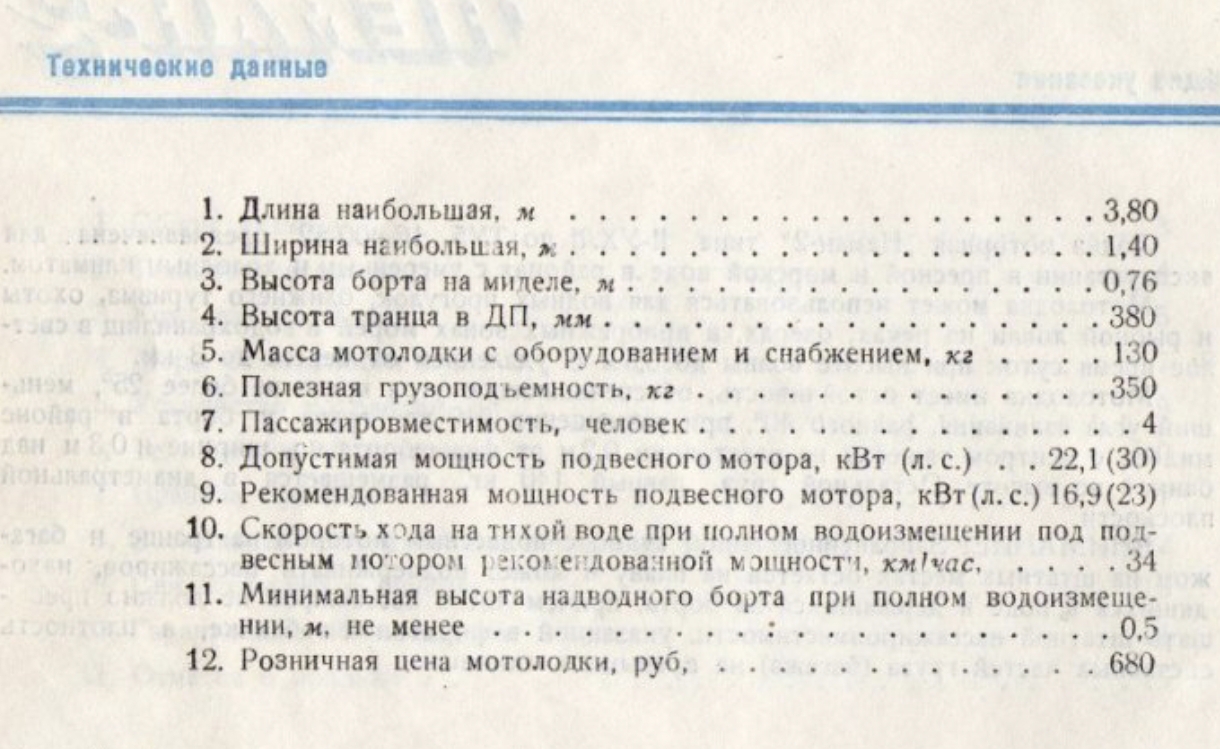

Из руководства по эксплуатации к Неману-2
265475
265476
265477
Так что Неман-2пнд под доработанной китайской двадцаткой идёт даже с превышением паспортных данных.
Результат достигнут. Тему можно считать закрытой..

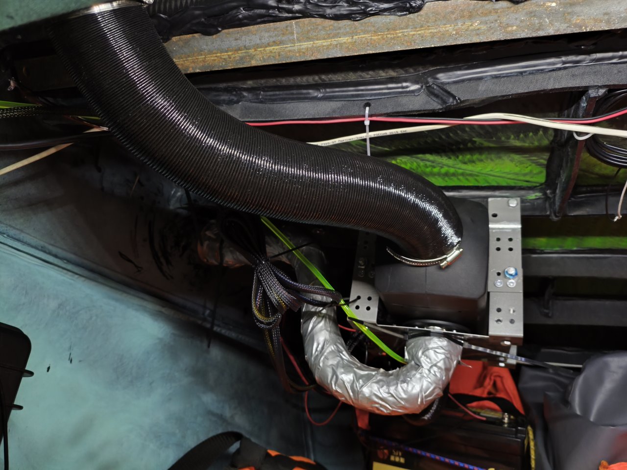

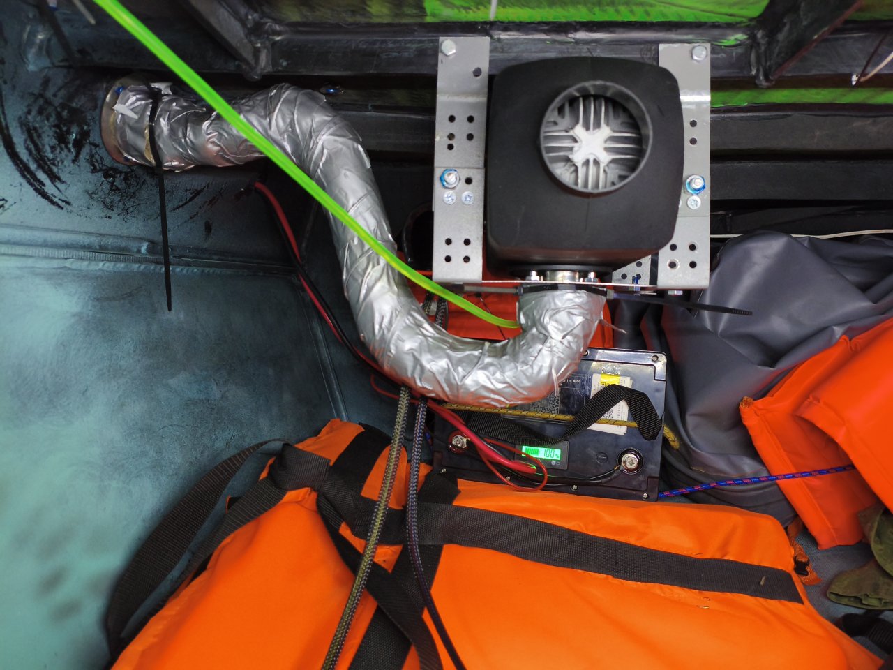

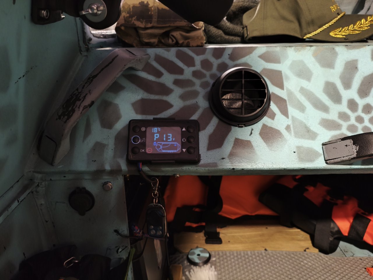

В связи с похолоданием дошли руки до установки сухого фена в подкапотное пространство.
Выхлопную трубу обмотал базальтовой обмоткой для печных труб ииармированным скотчем.
Проход борта брал на алике и устанавливал в процессе строительства лодки
Бак на 5 л соляры поставил в задний рундук рядом с топливным баком.
Общий вес автономки с заправленным баком добавил 10 кг к весу лодки..

А проверял? На всю мощь, у меня горела на глушаке и ванила караул, еще адмирал чего то там советывал, и тоже отвалилось,в итоге тупо закрыл

кВт то сколько? У меня 5 стояла ,поменял на 2кВт
На 2

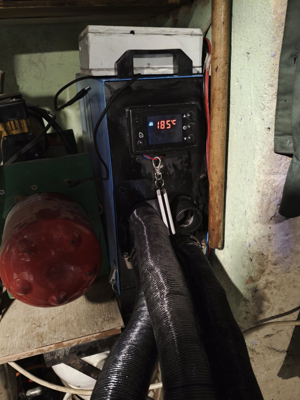

Проверял, нормально. Усаживается со временем, но температуру держит.
Гараж топлю такой

В лодке вывод теплый на пол нужно,там самый холод, это если спать,
Я тройник с перекрываемыми соплами заказал. Один раструб на торпеду будет, второй в ноги загну..
