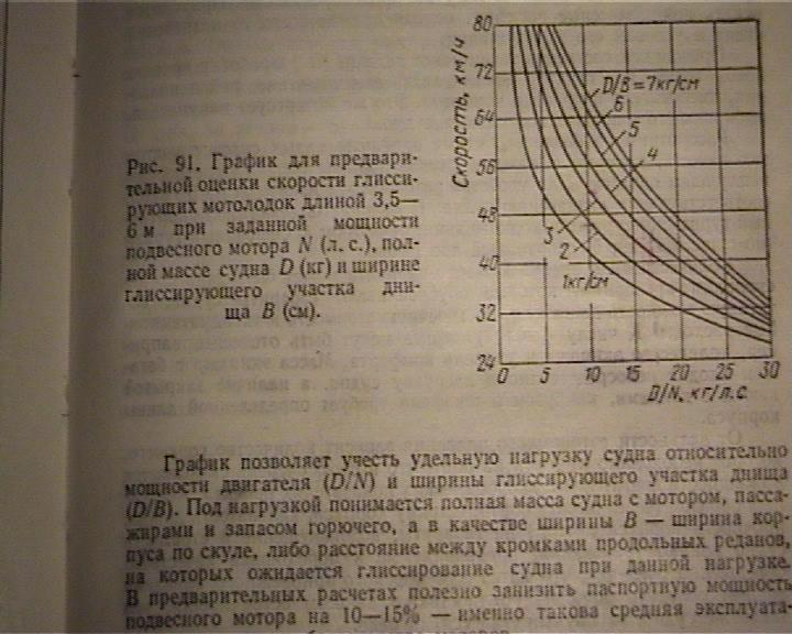

Когда то в сети попался такой график. Сохранил и иногда сверяю данные , полученные на воде . Часто они сходятся.
Например у меня Казанка М с мотором 25 л.с. и одним человеком весит примерно 350 кг.. энерговооружённость получается 14 кг/л.с. скорость 50-52 км/ч. Если садятся ещё двое по 100кг. , то энерговооружённость получается 22 кг/л.с. лодка идёт уверенно 38- 40 км/ч.
Проверяли этот график на Прогрессе с Мерком 50 4т . Данные спидометра тоже в общем то соответствовали этому графику.

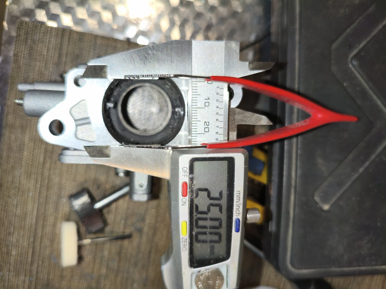

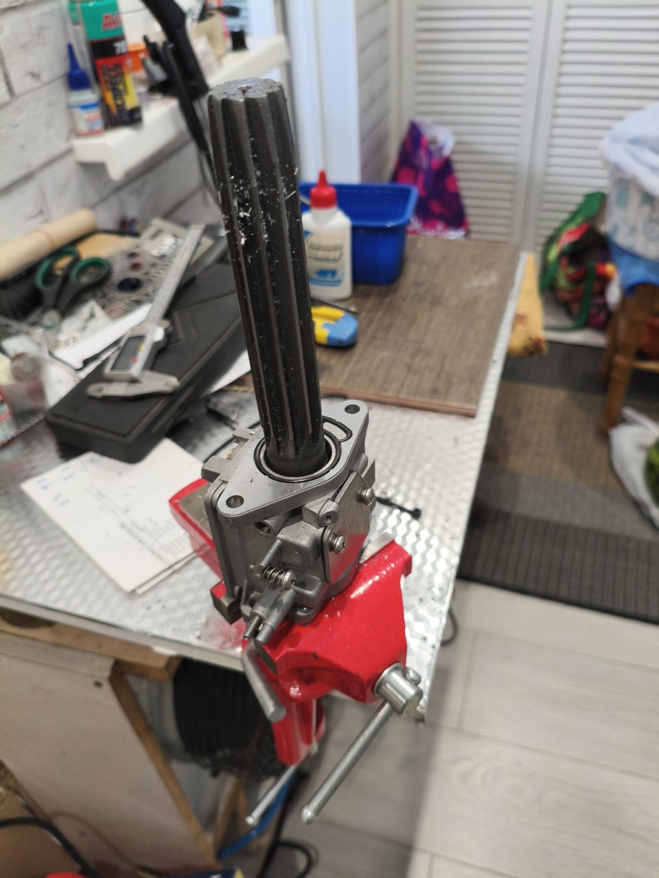

Желая поэкспериментировать с тохаклоновым карбом, развернул разверткой диффузор с 21 мм до 24 и догнал до 25 мм лепестковой насадкой на дрель, заполировал, рассверлил жиклер с 1,15 до 1,28 мм.
Посмотреть вложение 265332Посмотреть вложение 265333

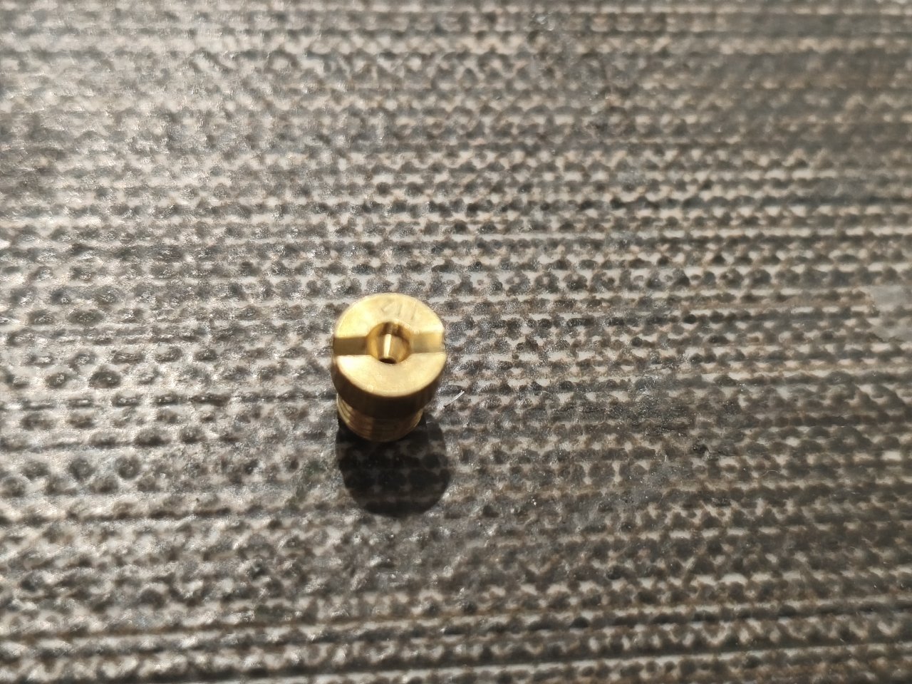

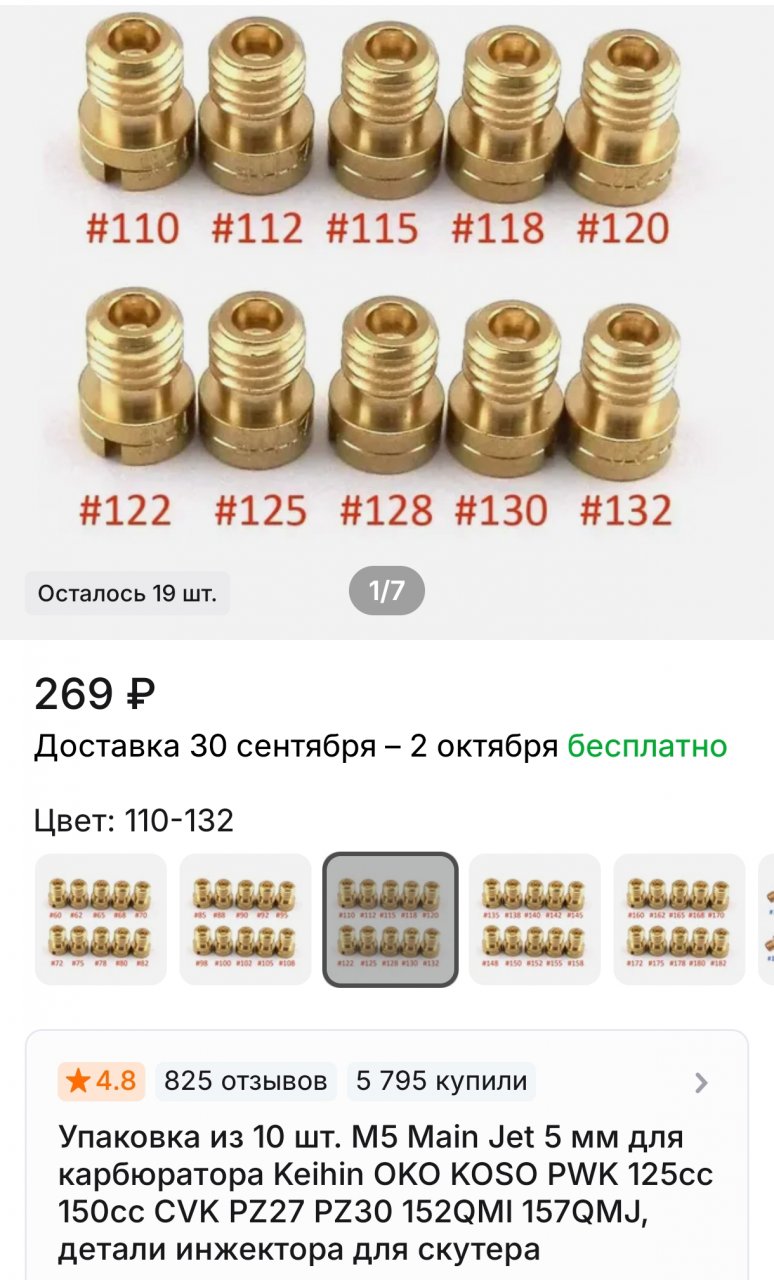

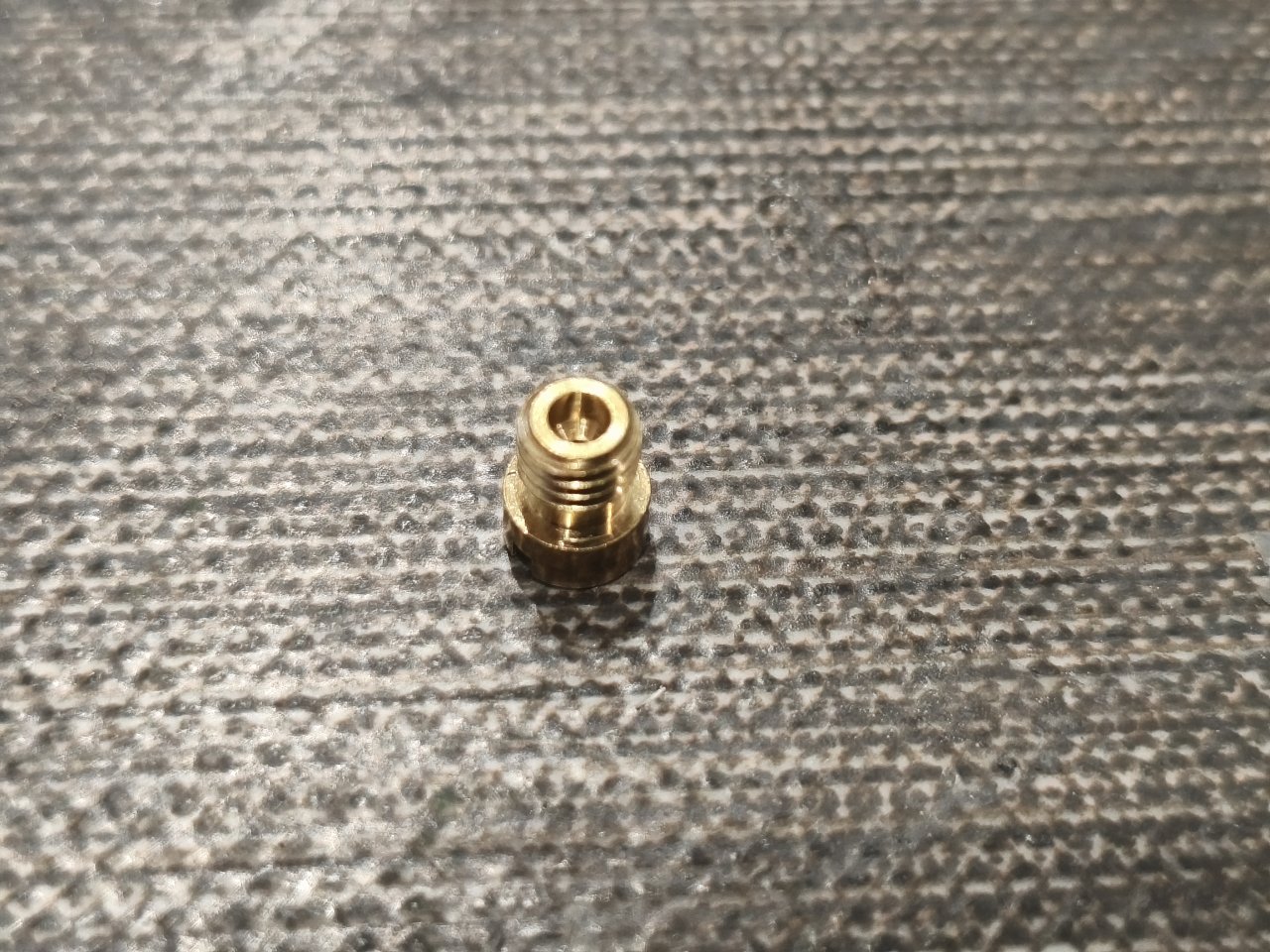

Максималка упала на 1,5-2 км/ч, расход такой же. Решил попробовать разные жиклёры. Да вот только на тохоклоновских карбах гтж с резьбой М8 - нигде не найти такие. Подходят только воздушные жиклеры от классики. Но минимум, что нашёл в продаже - это #140. Запаял, просверлил. Получилось, но корявенько. Вспомнил про набор жиклеров с резьбой М5, которые брал для сузуковского карбюратора -

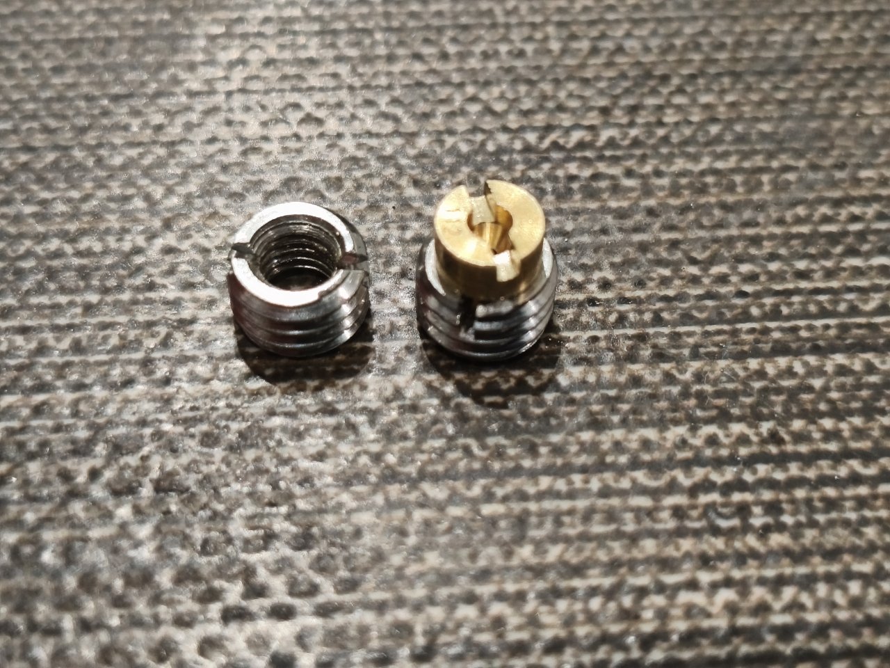

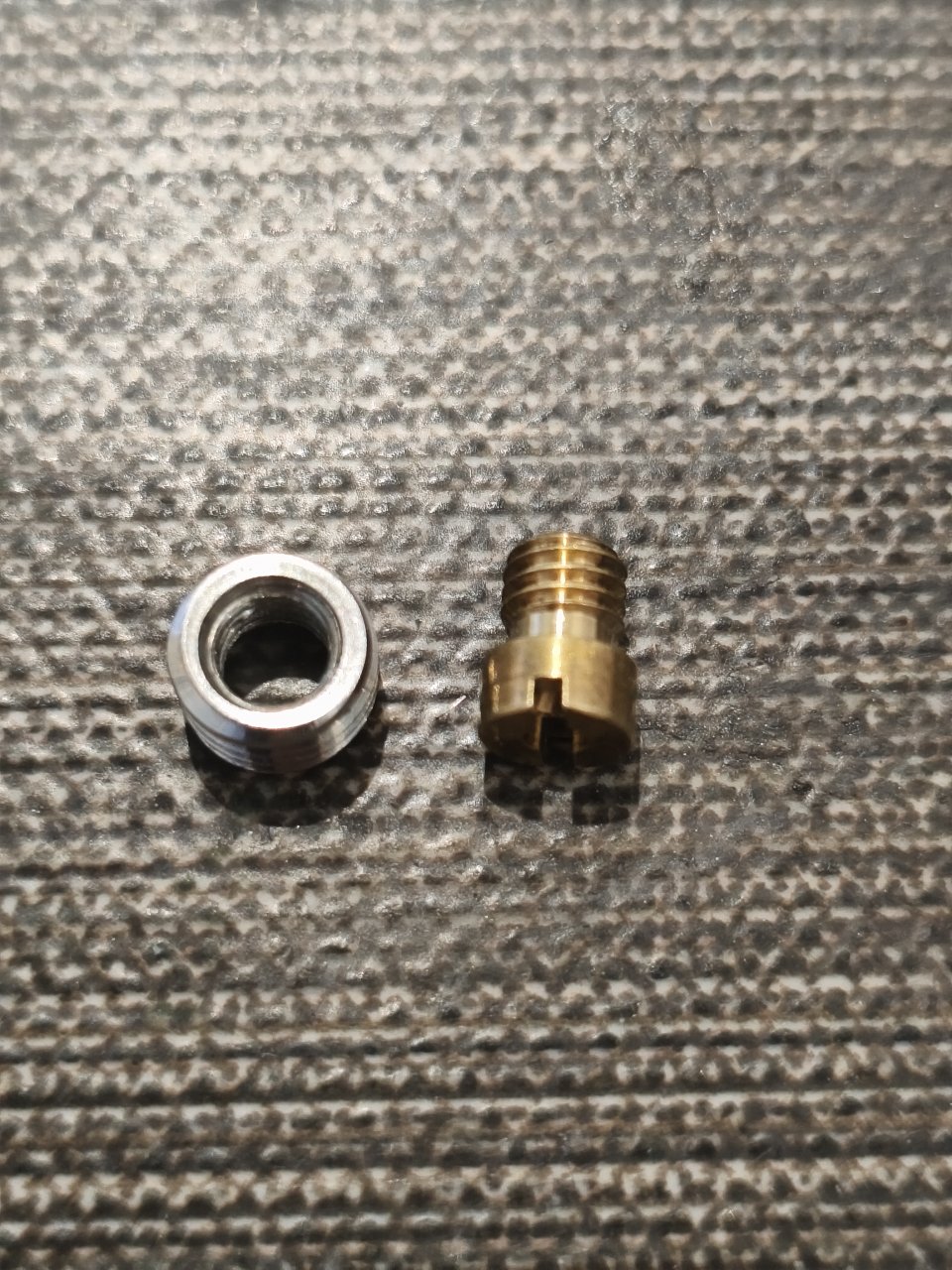

И заказал переходники с М5 на М8

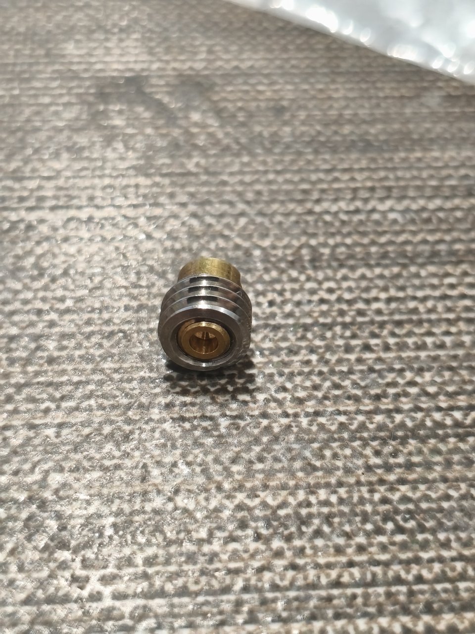

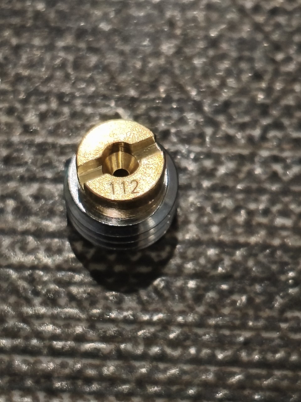

Вот что получилось:
Посмотреть вложение 265326Посмотреть вложение 265327Посмотреть вложение 265328Посмотреть вложение 265329Посмотреть вложение 265330Посмотреть вложение 265331
Так-то лучше..

Что с диаметром дифузора решил?

Привет. Испробую пока с диффузором 25 на 125-м и 122-м, потом, на 21-м, пойму динамику и приму решение. Уменьшать диффузор до 23 мм не вижу смысла, потому что тестил такой карб с гтж 121, положительной динамики не увидел..
