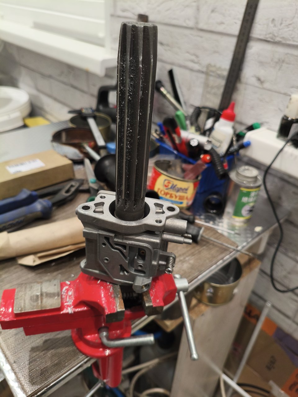

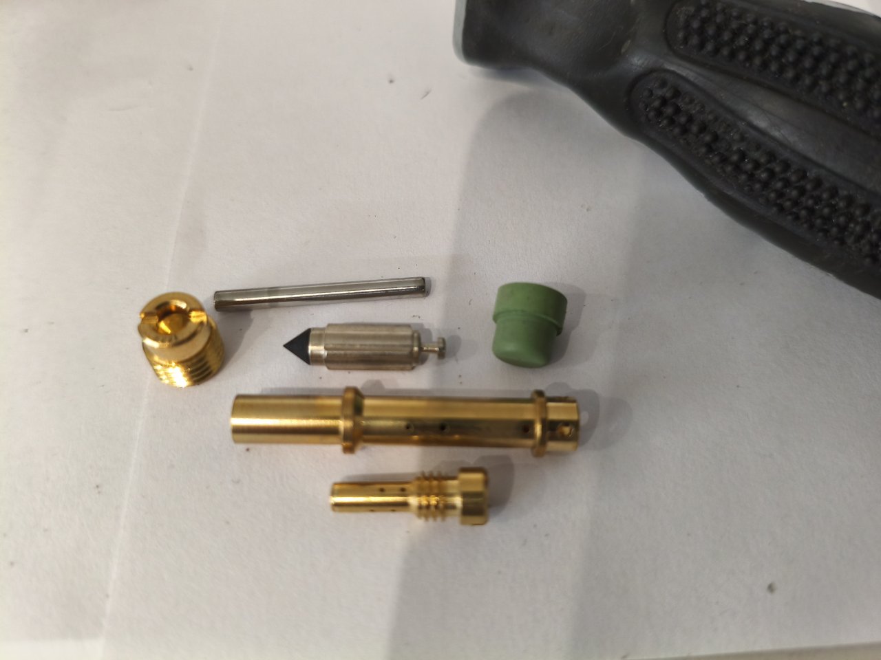

Проверка карба с азона
перед распилом
Хватает с полтычка, работает устойчиво.
Диаметр диффузора увеличится с 23 до 25, гтж с 1,22 до 1,27 мм
266667
266668
266669
266670
Эмульсионную трубку и жхх трогать пока не буду
266671

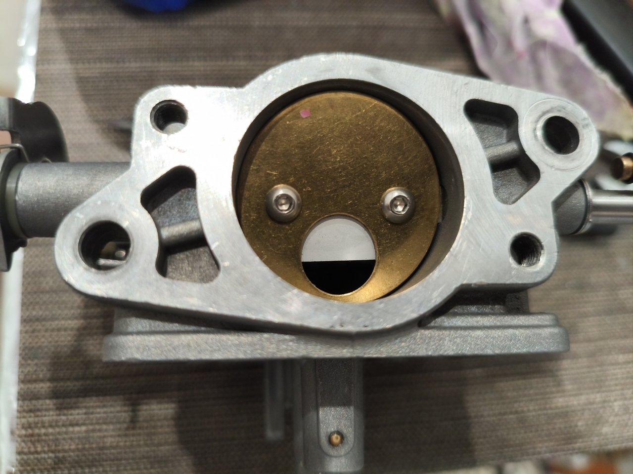

Рот кричащей заслонке прикрыл наполовину шторкой из поликарбоната, чтобы был устойчивее запуск на холоде..
перед распилом
Посмотреть вложение 266667Посмотреть вложение 266668Посмотреть вложение 266669Посмотреть вложение 266670
Вот и развертка пригодилась. Не зря видно в ящичке лежала и ждала своего часа. А сейчас многие и не знают что это такое. Раньше помню когда втулки бронзовые на шкворнях меняли побаивались разверткой проходить. Все больше шарик искали подходящий от подшипника и им пробивали раза за два, а то и три. Все грамотно, не придерешься, особенно постом ранее, когда сверлил одним диаметром эмульсионную трубку, а доводил до нужного размера хвостовиком сверла. :good::good::good:
Да. Разверткой удобно работать. Аккуратно накручивать диффузор на неё. Я ещё на конус развертку заточил, когда предыдущие карбы с диффузором 21 мм растачивал. Там сложнее. Больше снимать. Пробовал развертку в дрель зажать через переходник - появились биения и диффузор расточился до вскрытия воздушных каналов - пришлось вживлять вставку в диффузор из алюминиевой трубки 25х23 мм и уже её растачивать.
Поэтому такую операцию делать только на станке или вручную..

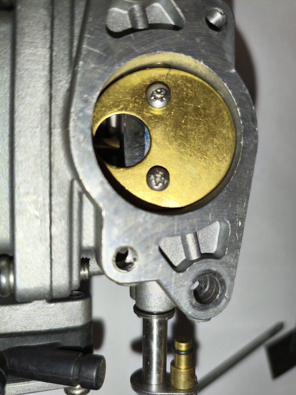

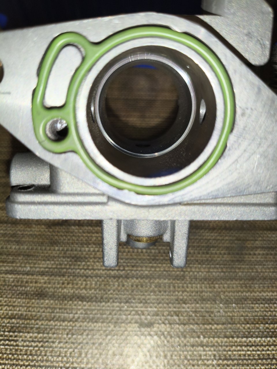

Диффузор развернут до 25 мм и отполирован
266758
Из-за слишком большого отверстия в воздушной заслонке запуск мотора с таким карбюратором в околонулевые температуры затруднен. По советам бывалых подложил под винты крепления пластину из алюминиевой банки, закрыв отверстие тем самым наполовину
266759
В принципе, для электростартера это не проблема - покрутить лишние секунду-другую. Но с таким большим отверстием при закрытой заслонке мотор не глохнет. А иногда, случается, пригождается резервный способ заглушить мотор, если кнопка стоп не сработает.
С такой доработкой прогретый мотор при закрытии воздушной заслонки глохнет..

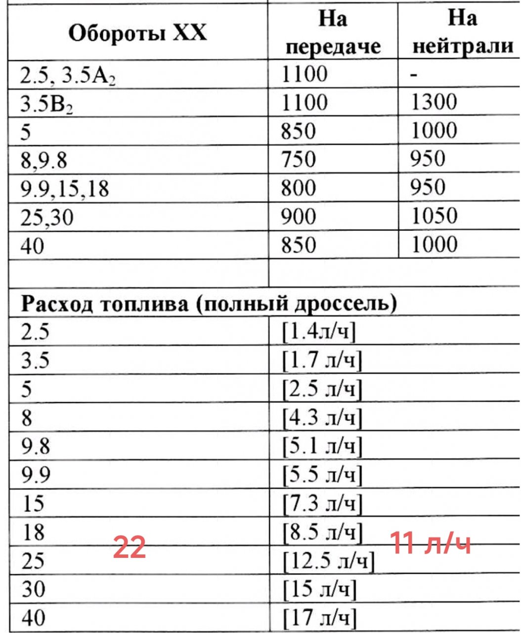

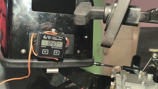

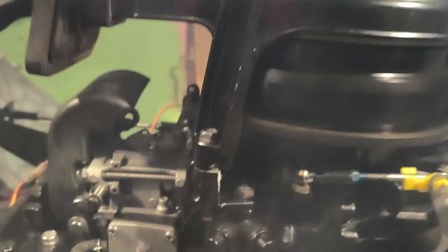

Работа расточенного карба на ХХ
ХХ стал хорошо регулироваться - появилась нормальная горка. До расточки обороты падали только при закручивании винта. Теперь и при откручивании, т.к. смесь стала богаче.
На полном ходу прибавка составила 200-3000 об/мин по сравнению с родным нерасточенным карбом. В итоге 5700-5760 вместо 5450-5500. Скорость 36-37 по сегодняшнему штилю с той же общей массой 500+ кг. Расход составил 10,8-10,9 л/ч, что вполне укладывается в тохацевские данные из руководства по ремонту

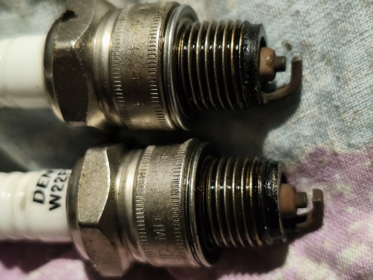

Свечи:
266844

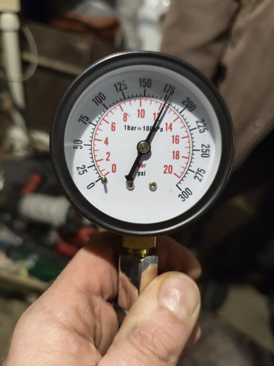

Компрессия в обоих цилиндрах:
266845

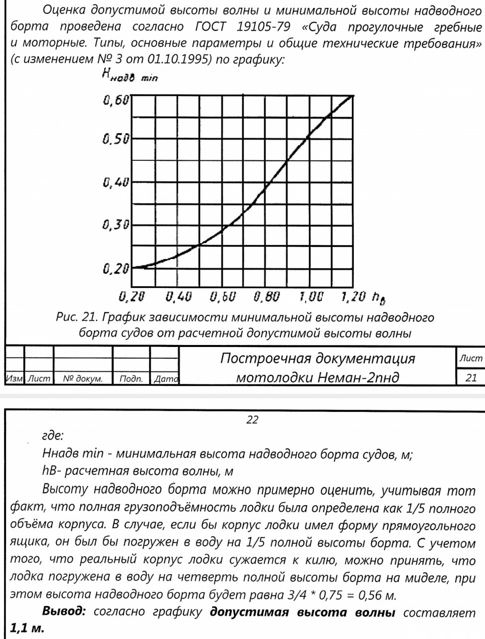

Построенную документацию закончил. Думаю, для судна индивидуальной постройки в ГИМС для проведения освидетельствования и классификации должно быть достаточно. Осталось мелких блох вычесать и в тираж)))..

Я пробовал через госуслуги подать заявление на техническое освидетельствование с целью освидетельствования маломерного судна индивидуальной постройки.
Выдает сообщение, что освидетельствование судов, не подлежащих регистрации, не проводится.
Думал, завысить массу, чтобы за 200 кг выйти, но испугался, что без всяких проверок впендюрят массу из заявления и тогда однозначно придется регистрировать.
Если решу перейти на 30 л.с., тогда пойду сдаваться.
Услугу по освидетельствованию судна индивидуальной постройки (или при внесении конструктивных изменений в конструкцию судна, и т.д.) с целью классификации оказывает ГИМС согласно регламента
Ты написал 40л.с. ,неман с жаводс 30л.с.
Там не с бухты барахты присваевается л.с. на транец,а выщитываются,от корпуса зависит
У меня не Неман-2, а Неман-2пнд))))..
Все расчёты проведены по ГОСТу. Там тридцатку с двойным запасом прочности можно вешать. А 40 л.с. ограничивается высотой волны, которая ограничивается высотой борта.
Ну и как говорится, проси больше, получишь как надо. Поэтому 40 л.с., 5 чел., 400 кг, которые опустят до штатных для Немана-2 30 л.с., 4 чел., 350 кг..

От изгибающих моментов. А это - тяга на швартовах плюс рычаги струбцины относительно точки приложения силы. А этот момент уже через стрингеры и бортовые листы передается Формулы и чертежи в документации приведены..

И волну неправильно ращитал,1.1 метр ни кто ни даст, мотор 40 л.с. берется максимального веса, который есть
А если нерегестрат,то вобще забуть про все
1 886
Обратись в испытательный институт, тебе там ответят ,что и как, т.к. от них заключение ,и сертификат нужен,согласно твойго проекту,
1 886
Это моя высота борта, даже я не смог получить волну больше метра:snimau shlyapu:
Не надо. Я сертифицироваться для серийного производства не планирую.
Для гимса достаточно построечной документации. Они сами ее проверяют на предмет соответствия ГОСТ 19105-79 "СУДА ПРОГУЛОЧНЫЕ ГРЕБНЫЕ
И МОТОРНЫЕ. ТИПЫ, ОСНОВНЫЕ ПАРАМЕТРЫ И ОБЩИЕ ТЕХНИЧЕСКИЕ ТРЕБОВАНИЯ"
Мои данные подтверждены расчётами. Пусть уменьшают, для этого освидетельствование судна индивидуальной постройки и проводится..
1 886
У меня тоже подтверждены ,даже сертификат есть
Только надводная высота , полностью загружеными твоими 5 чел и максимальный весс мотора не прокатывает
Читай, у тебя еще волна через корму залитает,
