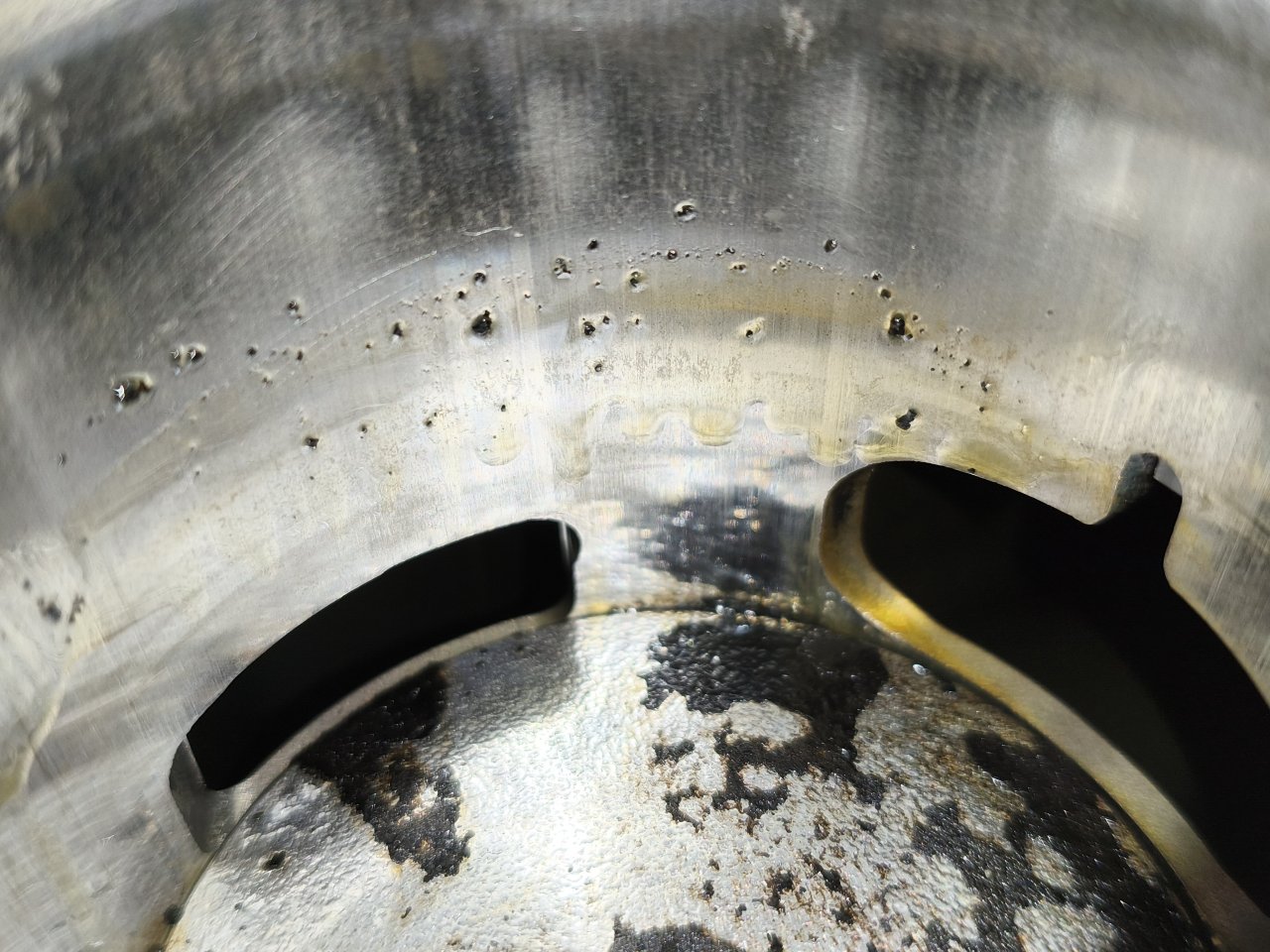

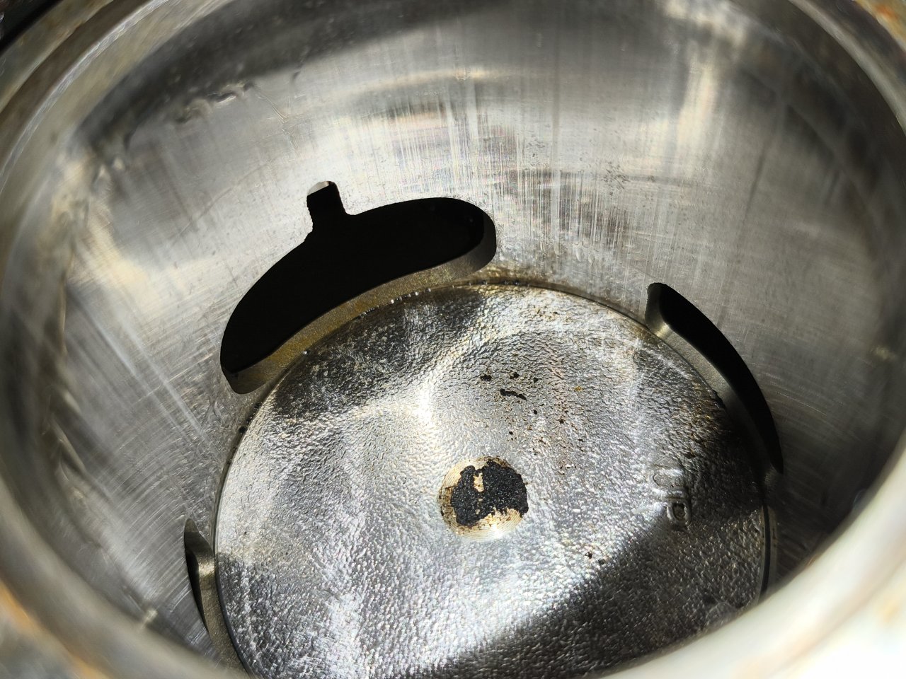

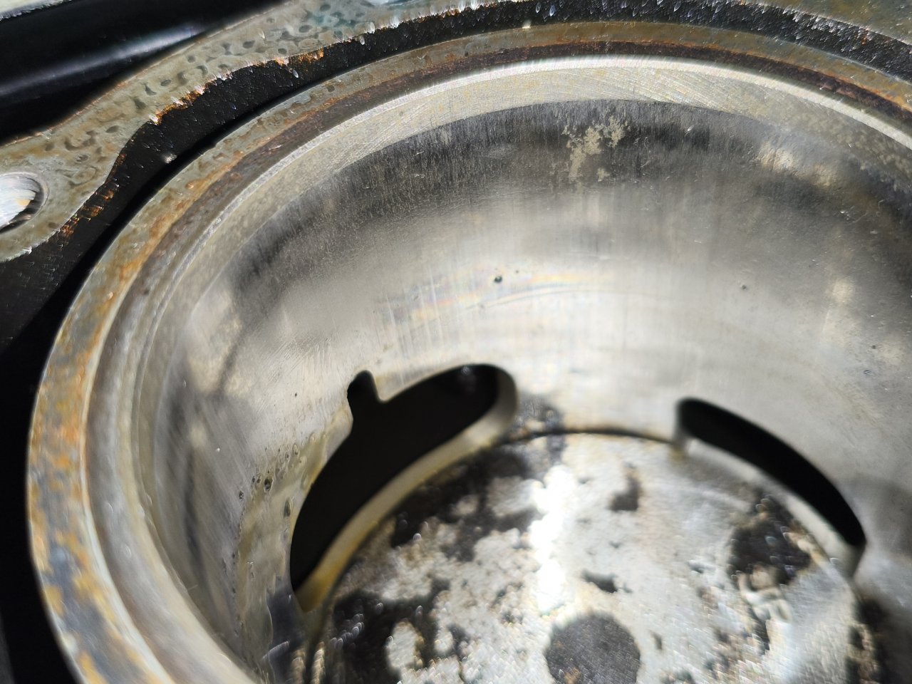

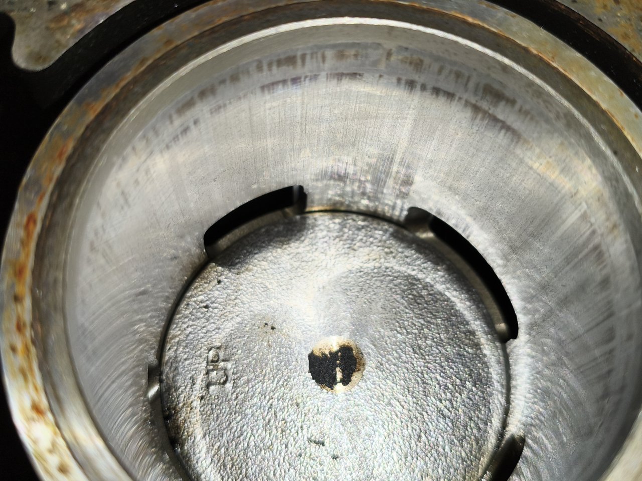

Состояние цилиндров китайской двадцатки после 30 моточасов.
Верхний:
Нижний
Есть ручной хон. Но не вижу необходимости.

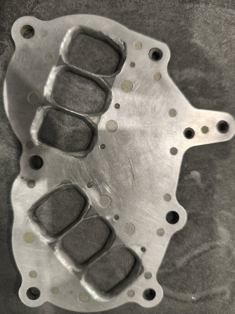

Клапанную пластину на скорую руку раздал под скос шарошкой в шурике. Подровняю ещё дремелем, полирну. Лепестки композитные..
Верхний:Посмотреть вложение 268401Посмотреть вложение 268402
Нижний
Посмотреть вложение 268403Посмотреть вложение 268404
Какая мерзкая поверхность днища поршня...это чтобы нагар получше задерживался?
А эти натиры на гильзе?Походу кетайсы кольца хромированные воткнули...
Поршни сниму, отполирую, все равно иголки в ВГШ хочу на подшипники поменять.
Натиры на стенках цилиндров на ощупь не ощущаются. Обыкновенная для этих моторов ситуация. Компрессия в норме.
Сниму кольца, посмотрю тепловые зазоры. Есть ручной хон. Посмотрю, может и пройдусь им по цилиндрам..
