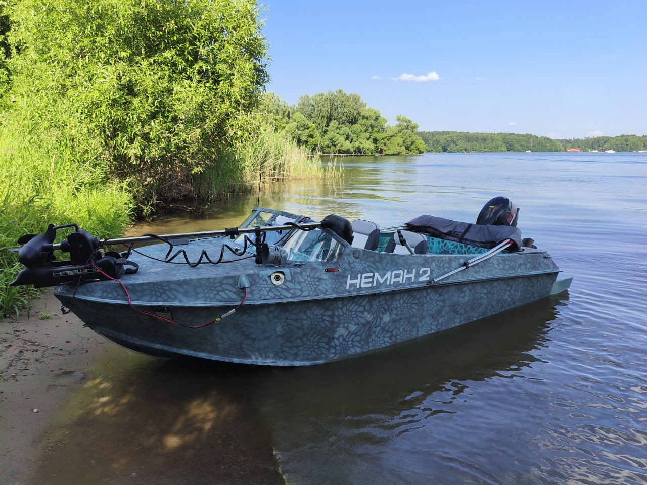

Лодка радует:

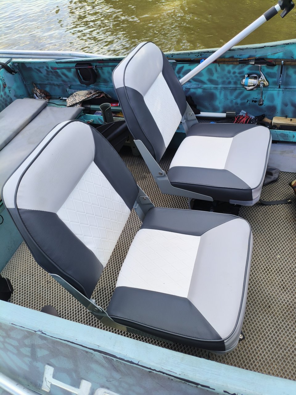

Установил под кресла амортизационные стойки. Волну стало проходить заметно комфортнее.

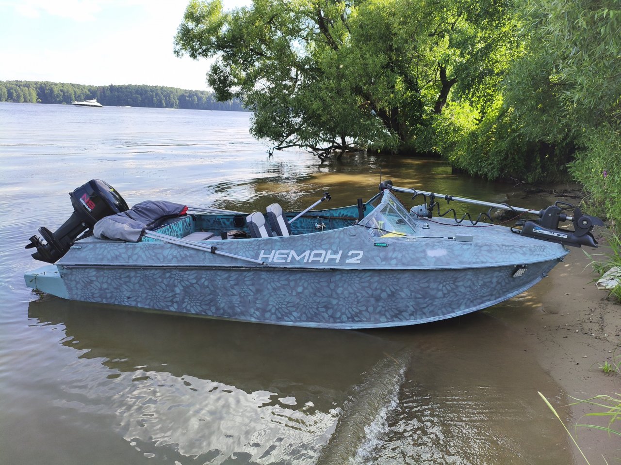

В связи с тем, что в задние боковые рундуки, где у прототипа находятся герметичные блоки плавучести, установлены топливные баки по 30 литров, центр тяжести смещён на корму и выход на глисс затруднен.

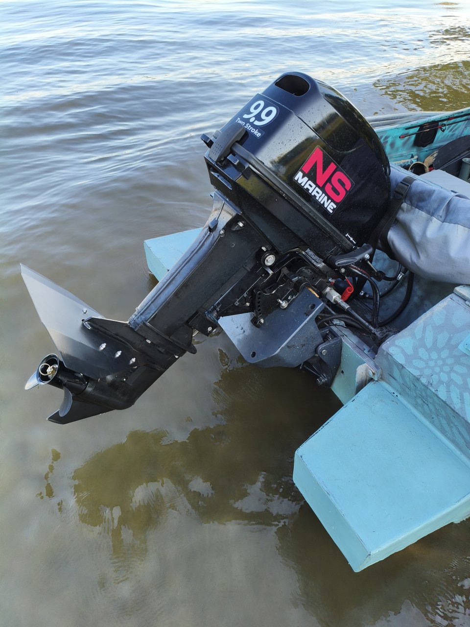

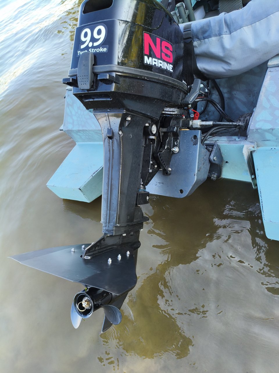

Установил гидрокрыло.
Выход на глисс с максимальной загрузкой (общий вес лодки под 600 кг) заметно улучшился. Мысли о необходимости транцевых плит посещать перестали))..
