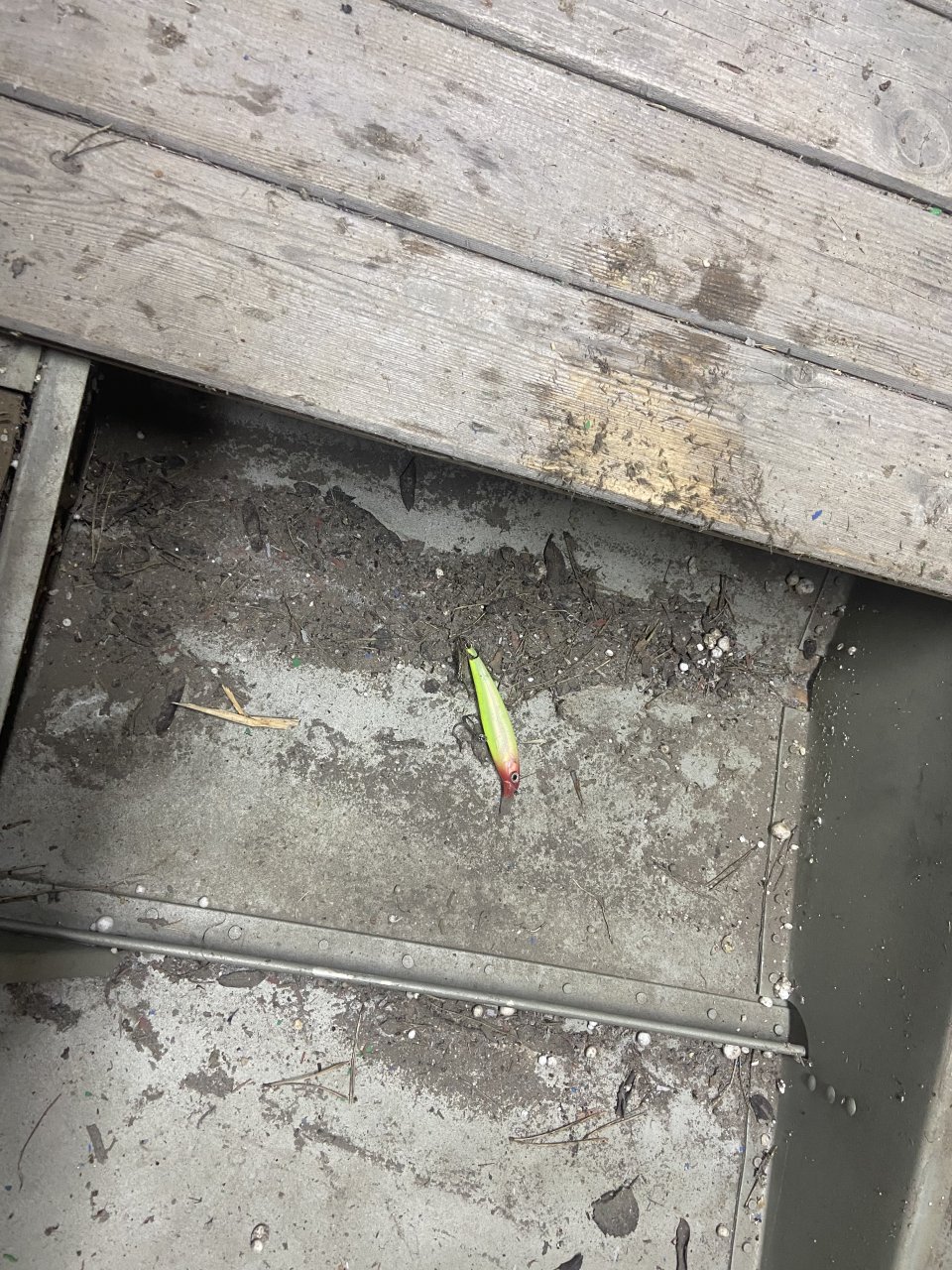

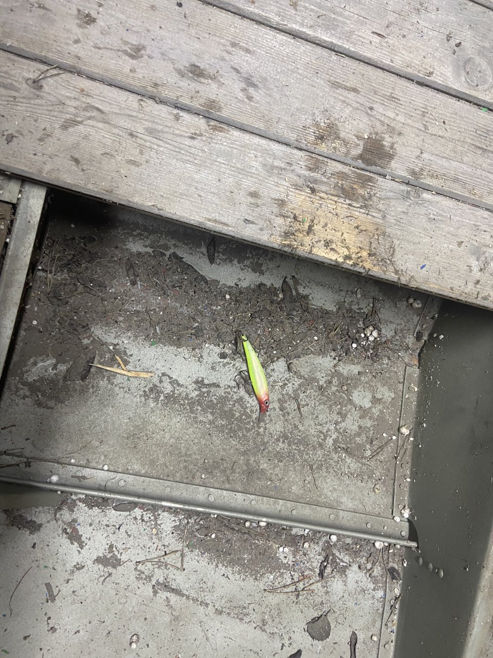

Старые полы из вагонки сегодня разобрал, в куче мусора нашелся потерянный воблер:yahoo:. Новые сделаю из фанеры 9 мм, в плотную к бортам везде чтобы ничего не терялось.

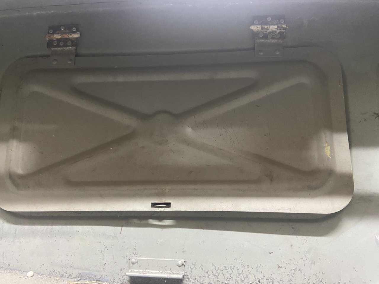

Люк на старом корпусе был. На новом резать не стал.
Тоже не хочу люк делать. Вот только , что с дверкой под приборкой делать, снять ее на хер, так? Очень неудобно вверх открывается.

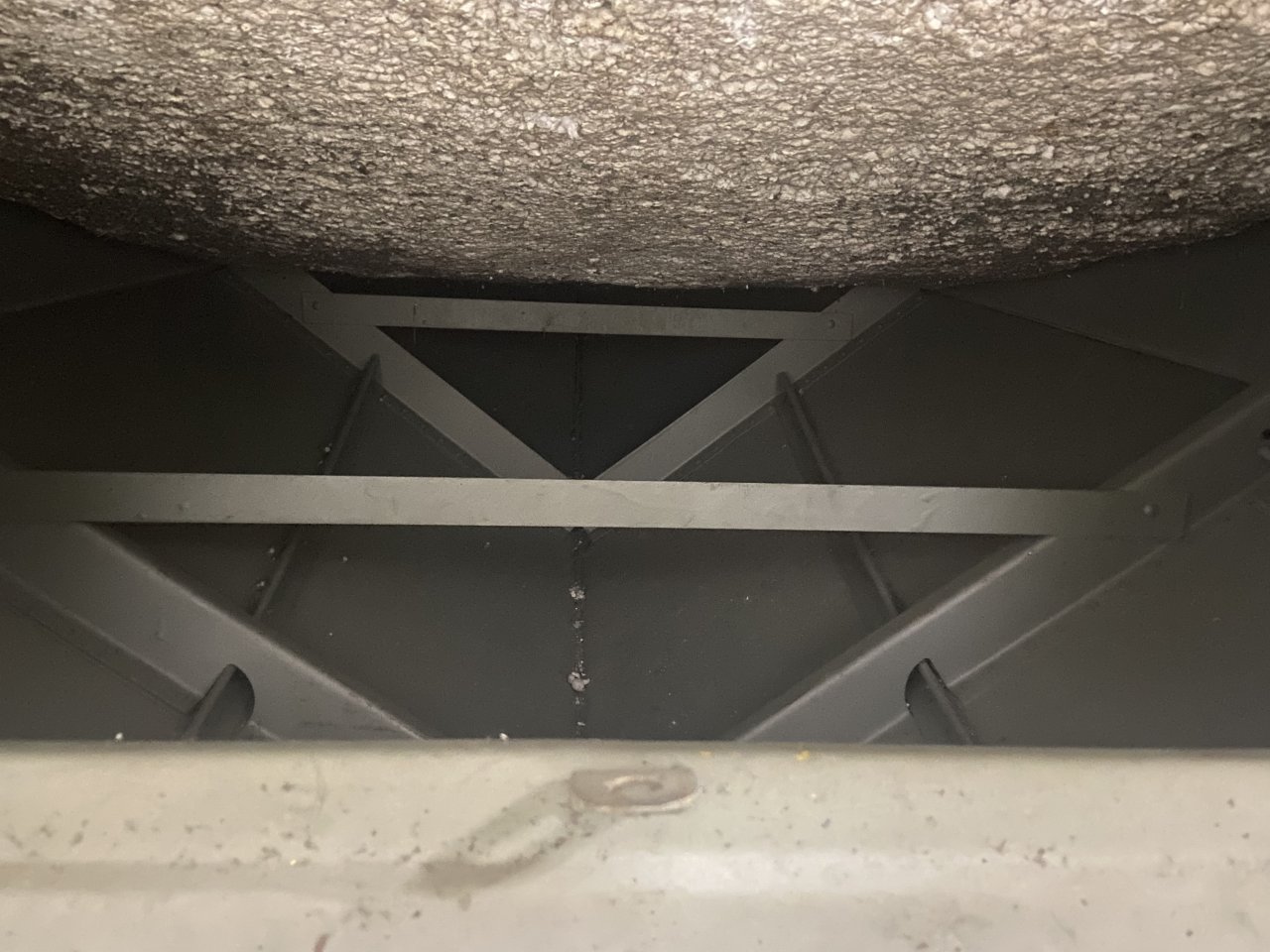

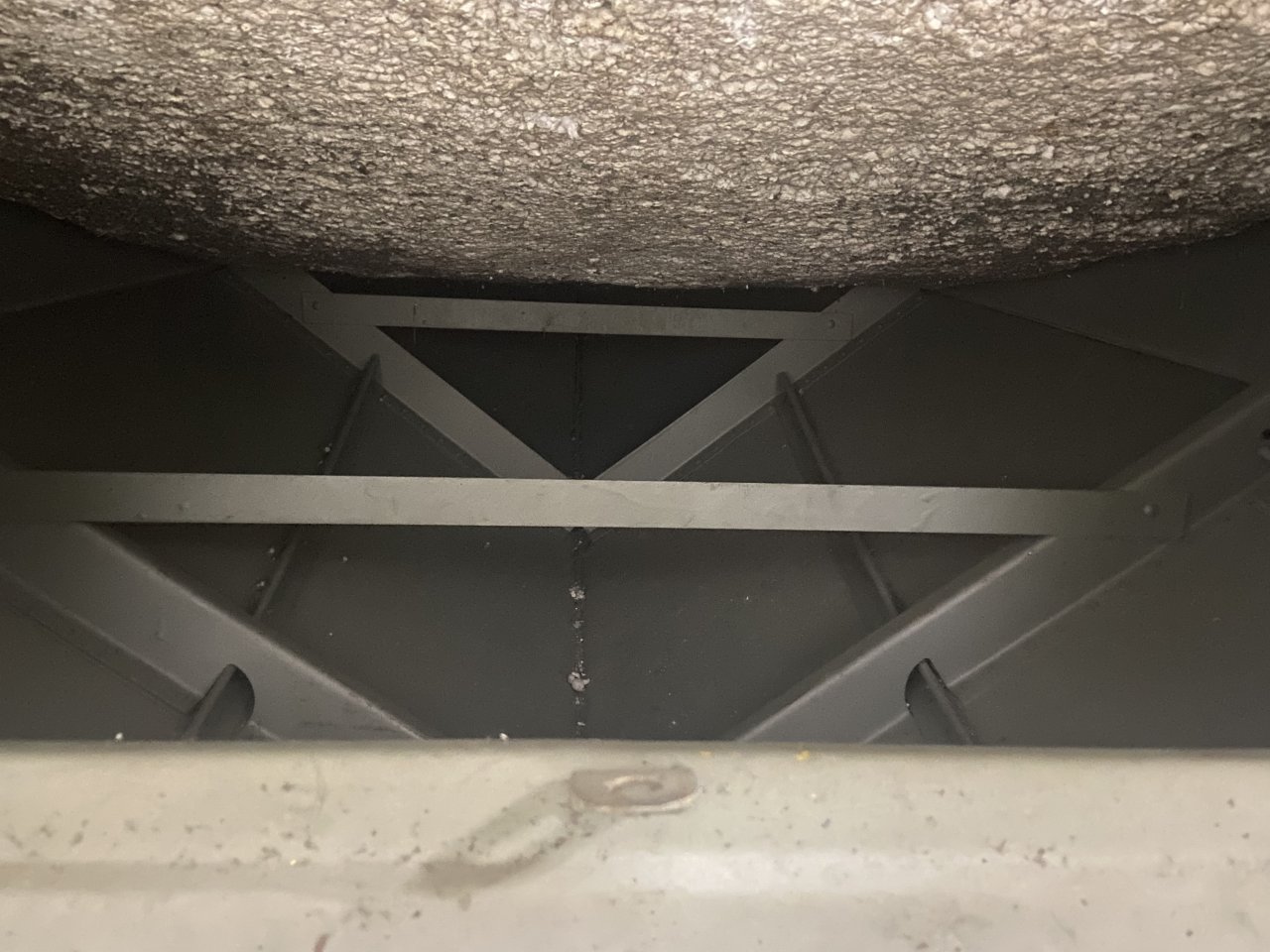

  1. Есть вопрос по блокам плавучести. Где их лучше сделать? Есть у меня пеноплэкс , вот думаю под пайолы его застелить. Он ведь вроде воду не впитывает. К самому днищу -килю пенофлекс нельзя ложить? Как вода будет тогда уходить? И в нос к верху как то может добавить еще, там заводской пенопласт. На клей-пену приклеить. В ниши по бокам рецесса еще не смотрел, болты откисают.
Классическая ошибка всех новичков. Нельзя этого делать. На дно ничего нельзя класть, должен быть свободный сток воды и вентиляция. Под пайолы нельзя т.к. в случае затоплении судна будет оверкиль. По феншую затопленное судно должно находиться на ровном киле. Восстанавливай все штатные блоки, их не дураки делали. Можно добавить на бортах и в носу.
