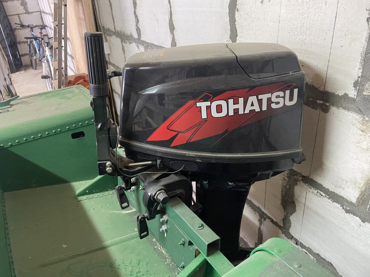

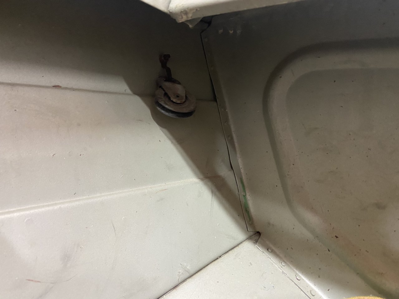

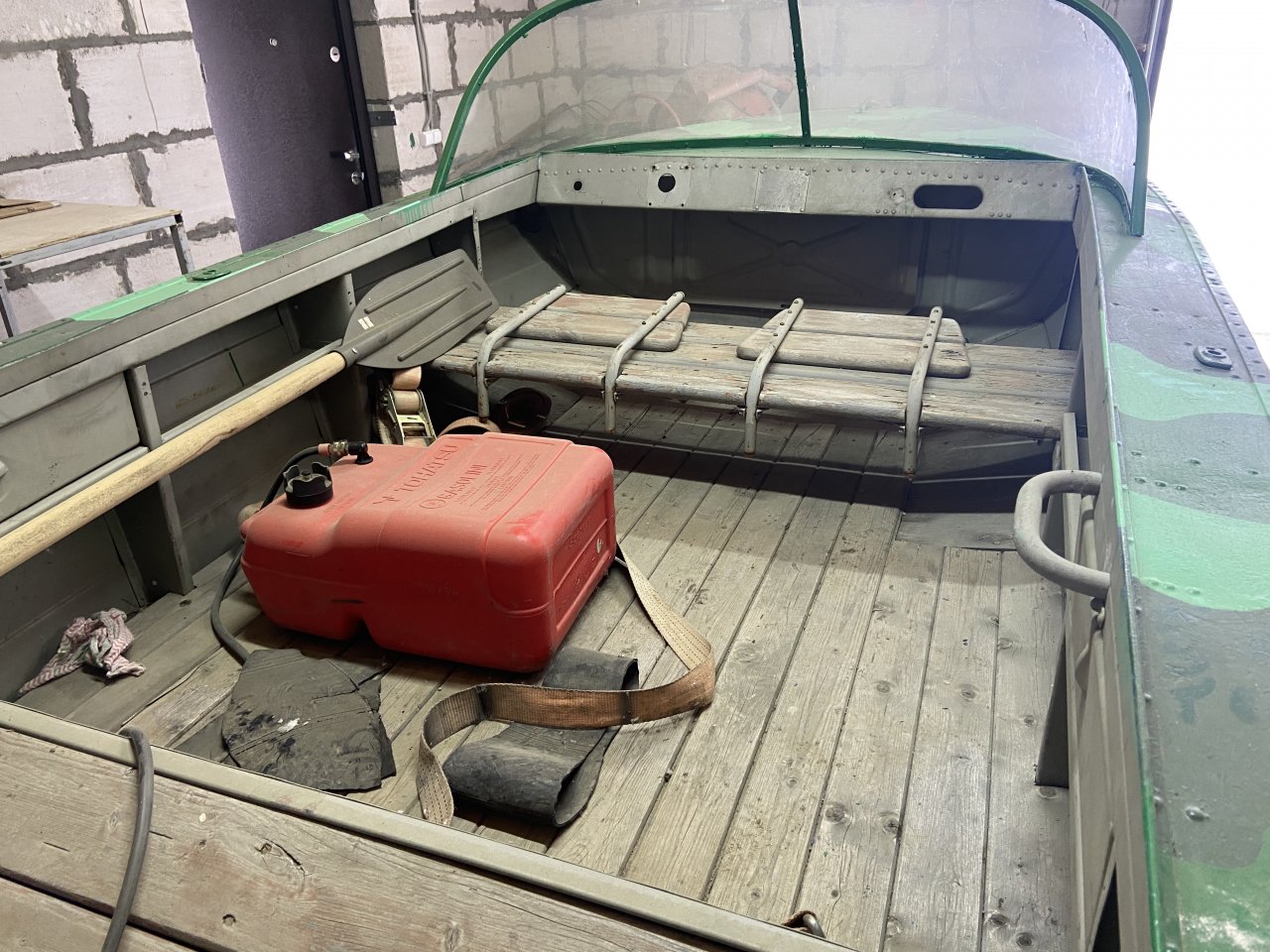

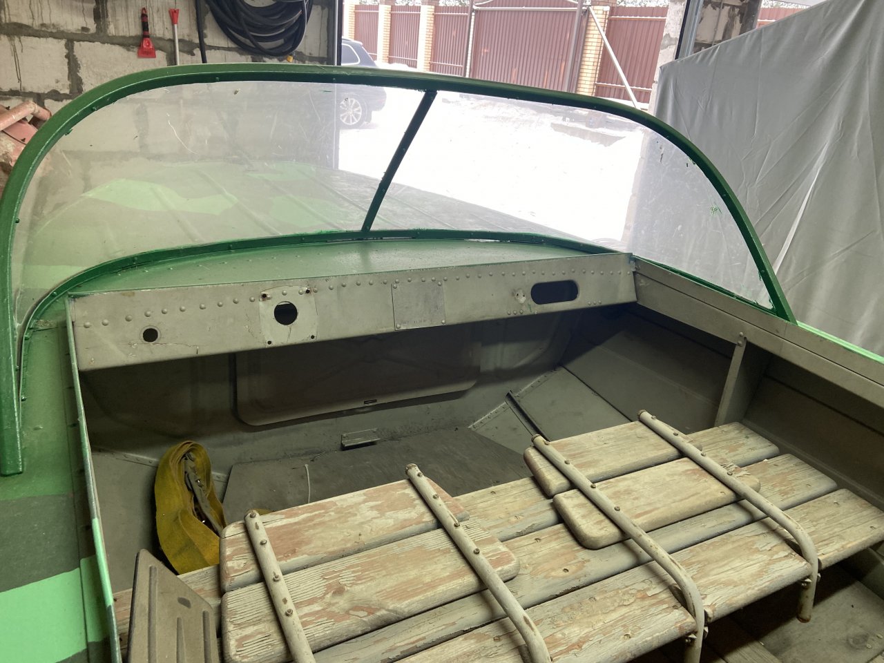

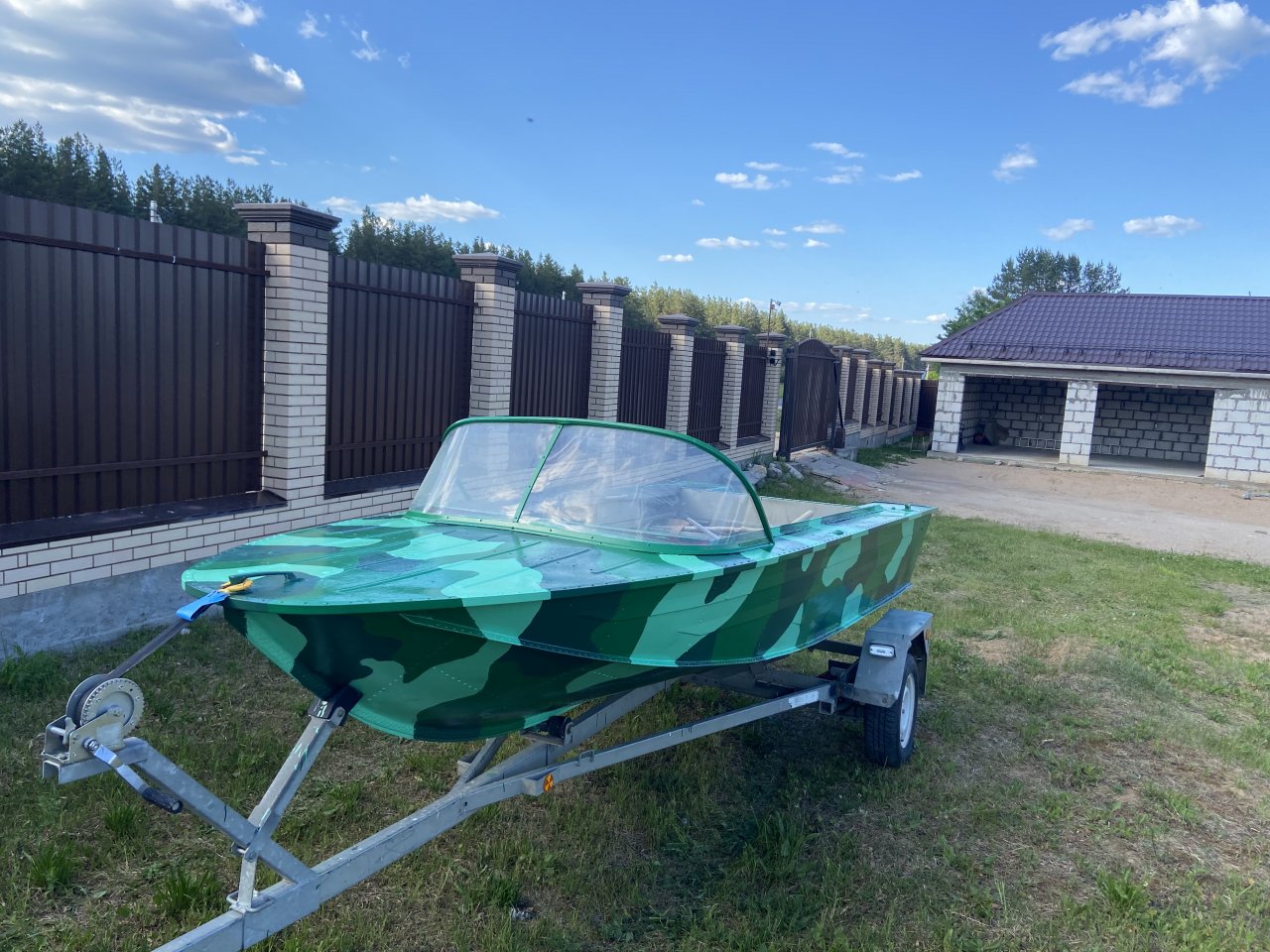

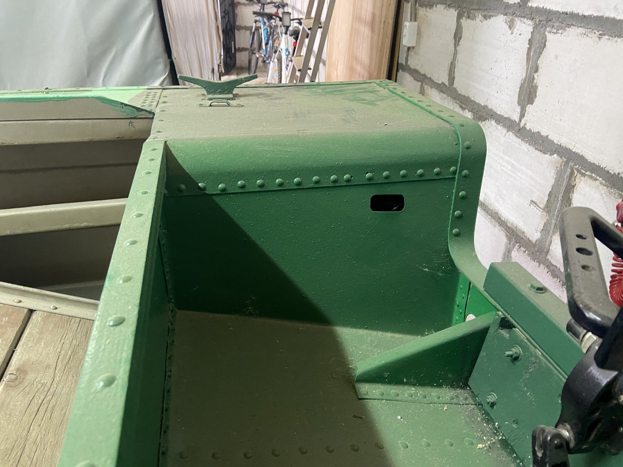

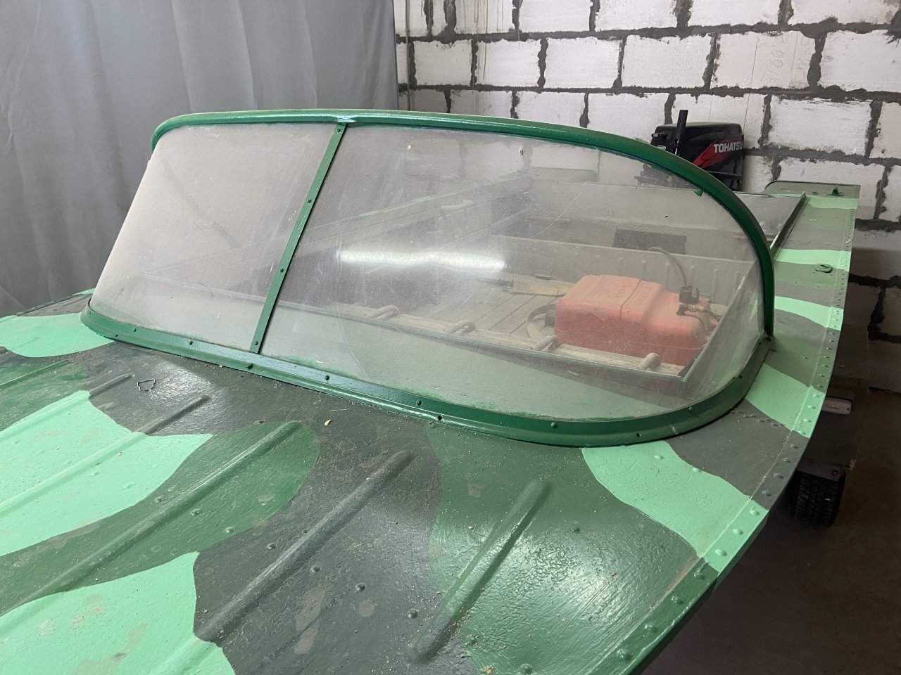

Доброго времени суток. Принимайте в ряды Южанководов:). Купил лодку в Архангельске в 2017 году. Оказалась без документов. Только в прошлом году все оформил как надо и успел только покрасить . Южанка досталась в очень хорошем состоянии. Мотор Тохатсу-25 2 Т. , раздушен до 30. Вот хочу в этом году поставить дистанционное управление и по этому поводу есть вопросы. Сразу хочу сказать, что я еще чайник в этом. Так что не пинайте сильно)
  1. С какой стороны лучше поставить руль и почему? В заводской приборке отверстие слева. Если справа, то как все переделать?
  2. Надо ли усиливать транец , к примеру шпильками под мой мотор?
  3. Посоветуйте где купить стекло с дверкой? Цена/удобство.
  4. Устройство помпы?
Это для начала. Первое что решил сделать, это заменить слани.
1. Я советую поставить руль на штатное место - слева. Можно, и родное тросовое рулевое попробовать восстановить.
Я на своей "Казанке 5М3" переставил руль на правую сторону. Поставил импортное рулевое. Более 10 лет эксплуатирую т постоянно жалею, что так сделал. Корешок, на точно такой же лодке под "Ямахой 60", ходит и радуется. Подумай хорошо, прежде чем тратить на это своё время, деньги и силы.
  1. По стеклу советовать не буду, т.к. не имел опыта. Сам ставить стекло с калиткой не хочу - не вижу необходимости. А может, просто, привык через борт высаживаться. К пирсу всегда бортом подхожу. При подходе к берегу, возможно, через калитку удобнее.
  2. По помпе проблем нет, вообще.
В том то и дело, я тоже не хочу и не могу, в силу обстоятельств, тратить лишние время и силы. И дистанцию ни сам буду ставить, а в Водно моторном центре, мотор у меня румпельный, а я сам не знаю как переделать. Тем более восстановить штатное рулевое..)). Что смогу , буду делать сам. Так только я не понял, почему не устроило рулевое справа? На фотках в инете у многих так стоит.

Не переутяжели лодку, разочаруешься.
Да, тож думаю об этом. И мотор слабоват. Может из фанеры 8-9? Сверху квин алюминий.
Вместо досок, так что точно не намного утяжелю
3 159
1 311
На всех лодках что были и сейчас есть, руль стоит по штатному, слева. На Нептуне только ставил справа, не впечатлило. Всё решается развесовкой лодки, разложишь всё в ней по местам, где то тяжёлое, где то полегче, и нормуль.
Квинтет не советую поверх фанеры, эта люмишка нагревается на солнце как сковородка.

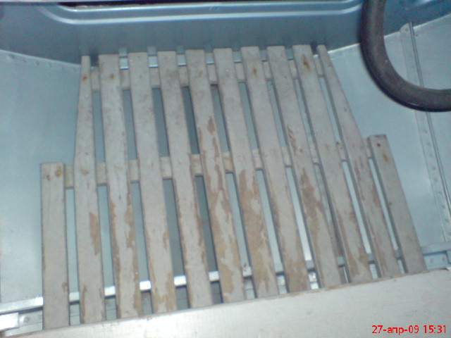

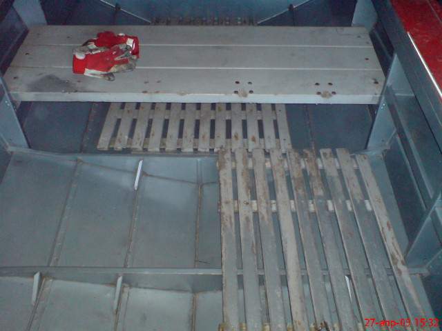

Но я бы не делал как в этой теме.
Вот на фотках родные слани.
Сделать похожие, но поверх реек прикрепить фанеру 4ку, крашеную ес-но. Просто крашеную обычной НЦ.
Она быстро сохнет, совсем немного впитывается.
Это достаточно хорошо и не дорого, тяжести нет.
Не под водой же слани используются, чтоб бакелитку или олифить, а на 5-6 лет полюбому хватит..
Делаешь решетку рейками, а потом фанеру вырезаешь, доводишь ее до бортов, чтоб щель как можно меньше получилась.

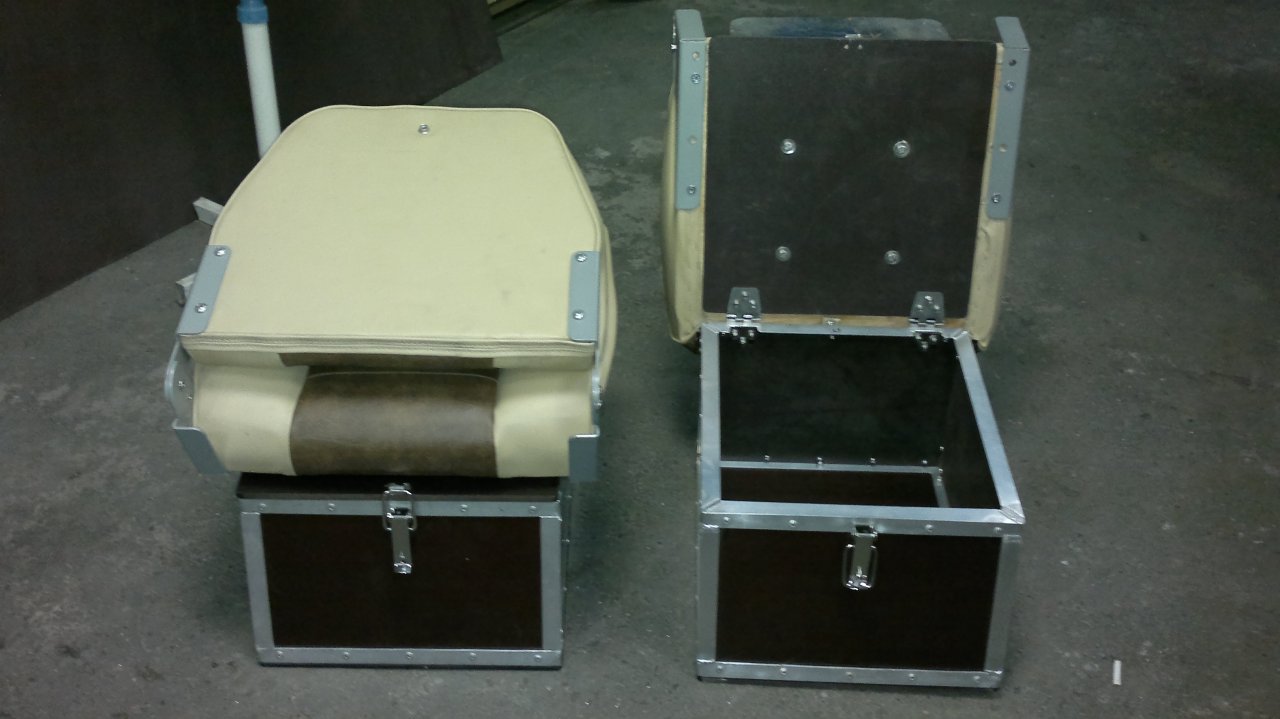

Под капитанское кресло ящик надо. И там посуду держать.
Схватил кресло вместо с ящиком и на берег.
А в кресле пассажира хранить плитку газовую.
Притом, этот ящик на дно не крепить. Когда крен, сдвигаешься и крена нет.
Когда на леща стоишь ловишь, тоже кресла удобно переставить.
Опять же, если спать в лодке на сланях, сдвинул и ложись во весь рост.
Да при ловле на джиг, пнул ящик с креслом под панель и танцуй в лодке.
с494
14.03.2010
3 943
790
Сейчас Прогресс 4
Сейчас Джоник 50(70) 3цил

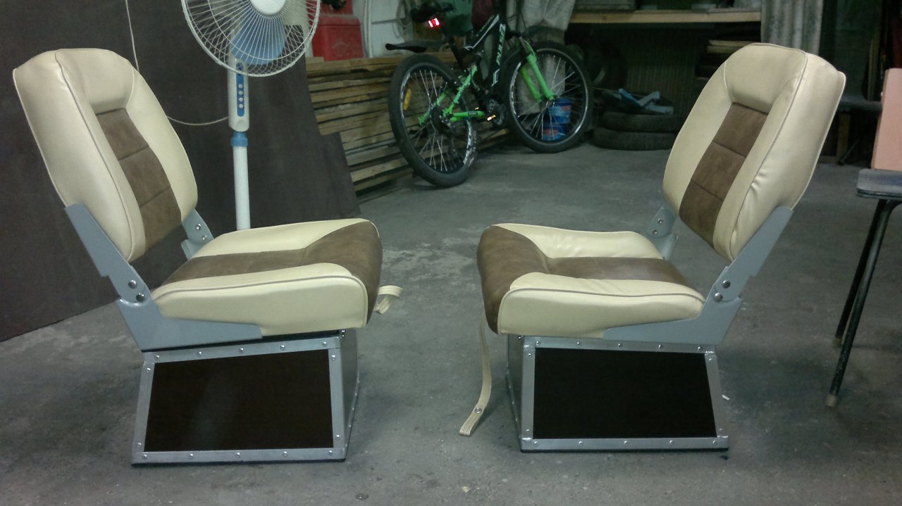

Типа таких.

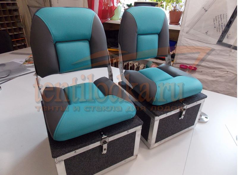

Сиденья на крышки прикручены? Поворотные или нет?
Это ты сам выбирай.
Если покупать, то вот, например. Дорого.
А сам можешь из 15 кв.трубы рамку сварить, по бокам фанерой той же 4кой.
Ну а дно и крышку из бакелитки 6-8
Эта поворотность, болтаться, качаться... нафик надо!
Простота, удобность и легкость первичны.

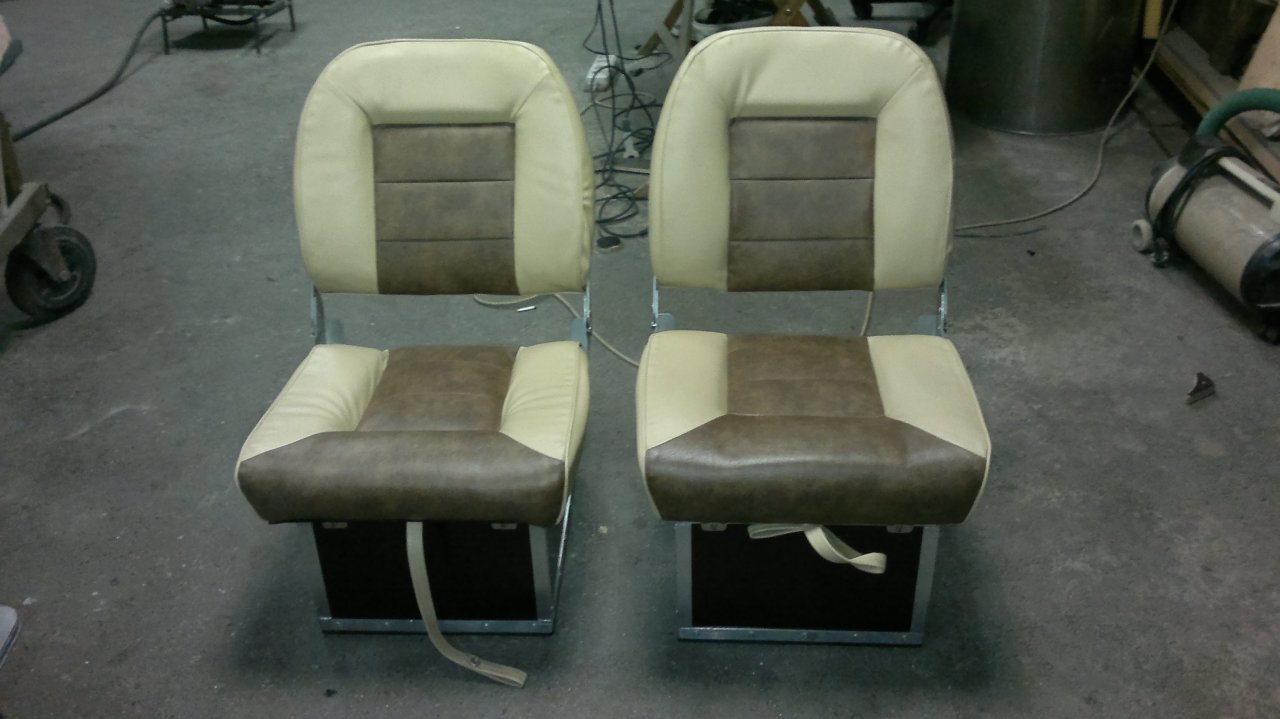

Ну так то да, но может быть поворотные со стопором есть? Просто думаю и так мотор слабоват для Южанки, а так еще утяжелю фанерой. Хз. Это получается, ящик отдельно, и сиденье отдельно просто на него ставишь, так?
9 555
4 762
Если ящики к паёлам не крепить то зачем их крутящимися делать!? Повернулся с ящиком и всё. У меня в лодке вот так.

Я ничего не ставлю, у меня в П4 диван. И впереди и сзади. Мне тяжесть пофиг, у меня на полном 70 пиндосских мустангов под колпаком взбрыкивают.
Прикрепить сидение к ящику без крутилки неужто нельзя?

Все понятно. Сидухи куплю, ящики сам сделаю. Прикреплю к крышками без поворотника. Так значит удобнее. Лодки с рулевым не было, поэтому и спрашиваю разные варианты
1 880
Очень удобные как у докера, себе на прог такие делал , :good:делал с 2мм дюрали ,дно с фанеры , чтоб легче было, или с 1.5 мм ,не помню, крутилки там нах ненужны, на берег вынес и в кресле сидиш, на нос поставил и балдей, опракинутся нериально, как у меня по ковралину так и под собственным весом проблема сдвинуть, а когда сидишь то вобще не риально, и по волне ,и т.д.
Будешь делать, делай низ и стенки, верх не крепи, подгоняй наклон , и как удобней сидеть , потом петли прикрутишь, откидываются вперед, не забудь низ кресла задняя часть длиннее

Не утяжели!!!!
Место под спальник гуд.
Будет возможность ковролин положить будет песня. босыми ногами приятно. В сапогах, осенью, не страшно с ковролина не сыпется под слани.
Штурвал в штатное место. Стекло оригинал, гудовско! Редко когда новые лобачи смотрятся гармонично на старых лодках.
Осторожно в поворотах, лошадей с избытком для этого корыта. Лодка класс!!!
И самый главный вопрос кататься КАТАТЬСЯ и ещё раз кататься. Эксплуатация покажет, что надо поменять или добавить.
Сегодня опять фотки смотрел, почему у 90% рулевое справа??
Да мне то не проблема стекло с боку обойти, а вот рыбачки женского пола:pardon:, того и гляди навернуться).
Пендосовкая тема. Неипи мозг ставь в штатное.
Стекло гуд не хрен переделывать На сиденьку встать и аля на палубу. После сезона двух не понравится переделаешь. КАТАЙСЯ не рукаблудничай!!!!
