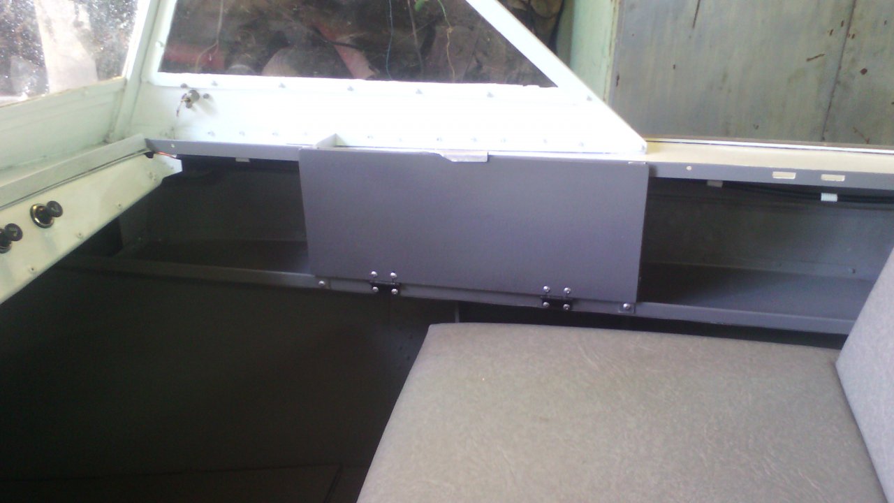

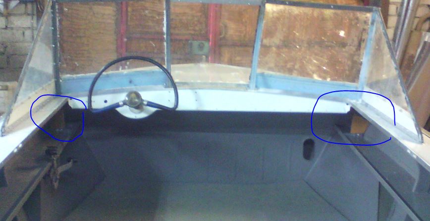

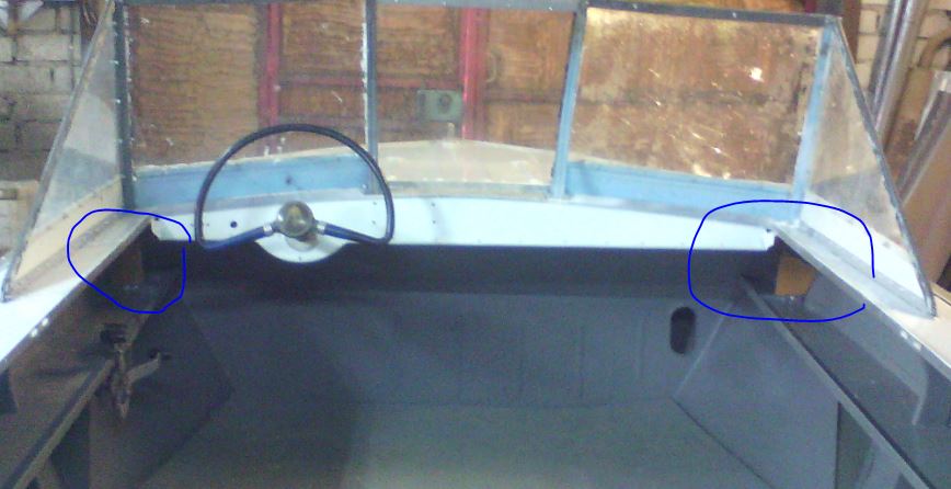

Пол надо делать. У меня фанера типа ФСФ или бакелитка, 9 мм. По центру пониже опускай, по бокам спереди уклоном вверх. Иначе высоко сидеть. Сзади сидушек посредине делай крышку съемную в полу. Там пару хороших тайных отсека получается. Канистра 10 л. Легко ляжет, аллюмин. Во второй рыбу сверх нормативную положить. Сидушки у меня на ящиках. из той же фанеры.ЕЕсть они на авито..
Сами сидухи складные. Это обязательно. Сложил и сидя джиг. На штурманском на спинке типа прикормочного столика сделал. Сидишь на фидер, все под рукой. И поворотные, безо всяких стопоров. Очень удобно и для джига, и для троллинга, и для фидера. Даже на поплавочку ловить. Развернул, и лови с кормы. Я прикручивал к полу, но может и не крепя удобно, надо пробовать. Закрепи пока на 2 самореза, потом поймешь. Я просто на берег их никогда не вытаскиваю, нет нужды.

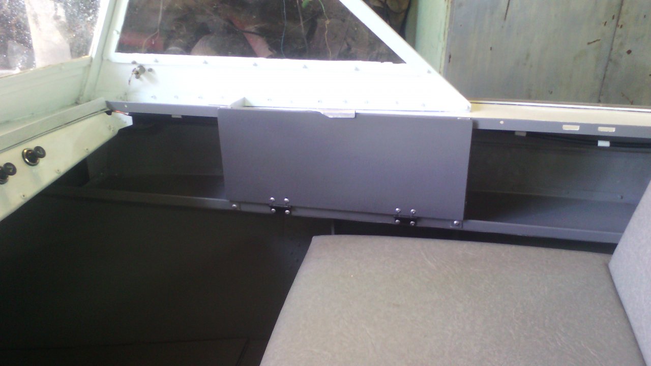

Еще совет. Между ящиками должно остаться расстояние, что б нога в сапоге Эва могла развернуться. И можно было лечь на пол и заглянуть под панель приборов, ну и под палубу долезть. Не смейтесь, это ВАЖНО. Если тело не проходит, много не наработаешь в висячем положении.
Ящики делай герметичными, на герметике полиуретановом. Вода полюбому в лодке будет, то волна, то дождь. Там хоть что-то сухим останется. Крышка должна перекрывать ящик. Поворотный механизм новый сейчас стоит не более 1 т.р. Немного за удобства

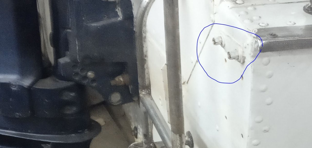

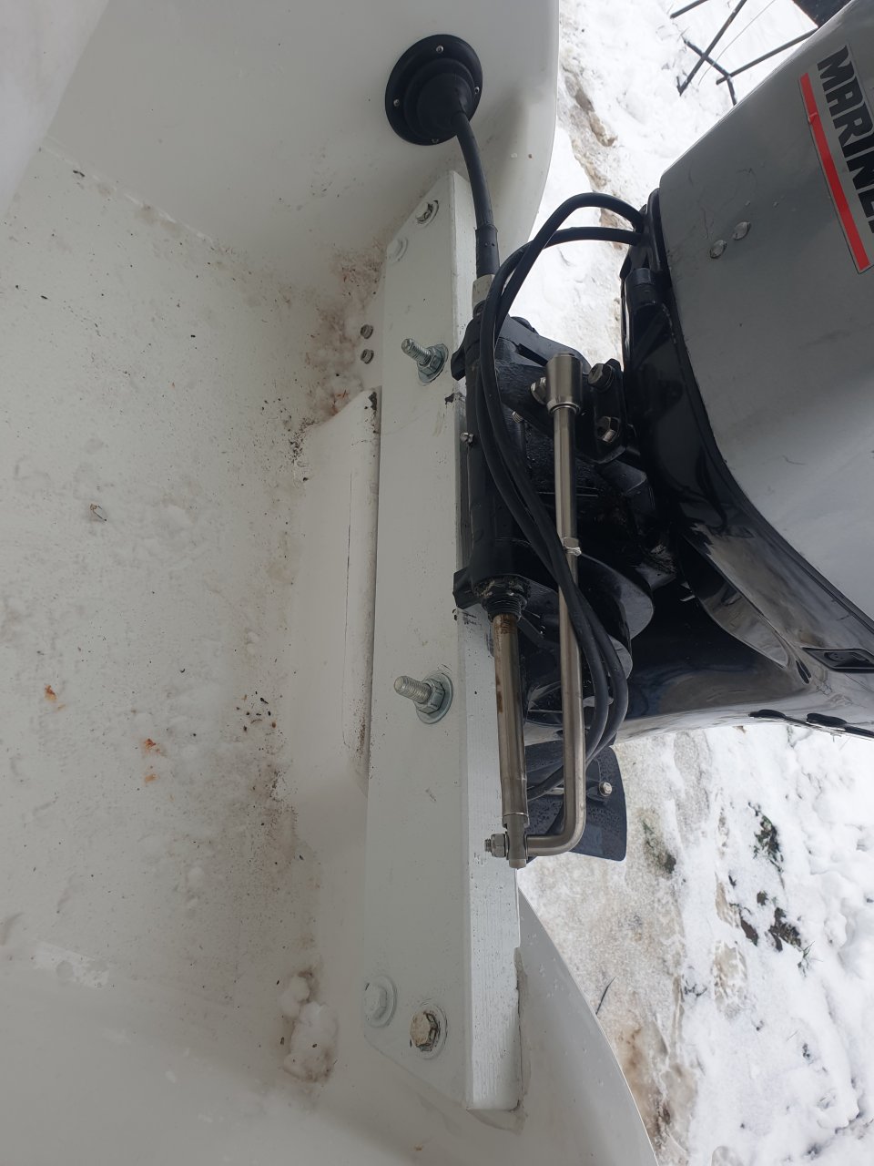

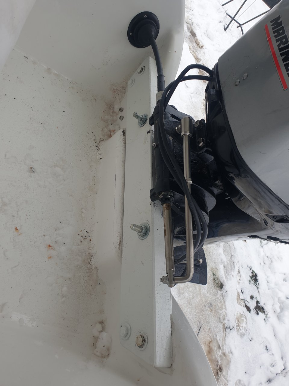

Троса двигают тягу через струбцины, а тяга через кочергу мотор.
Когда троса крепишь сразу за мотор, при откидке они или натягиваются сильнее, или наоборот, ослабевают.
И мешаются в корыте самоотлива.
А вот так, с тягой, они идут себе в 2,5см вдоль стенки транца , хоть откинь мотор, хоть опусти - натяг одинаков.
Кроме того, чтоб ролики не вырвались с мясом, задние их крепления закреплены через планку с другой стороны,
241413
а передние подкреплены 4мм дюралью от потопчины до полки
241409 241412

Я ничего не подкреплял. Перед мотором стоят подпружиненные с двух сторон штуки, типа талрепов. Даже не знаю, как правильно назвать. Они работают в 2 стороны и выбирают свободный ход тросика. Натягивать сильно не стоит троса. тогда все хорошо будет

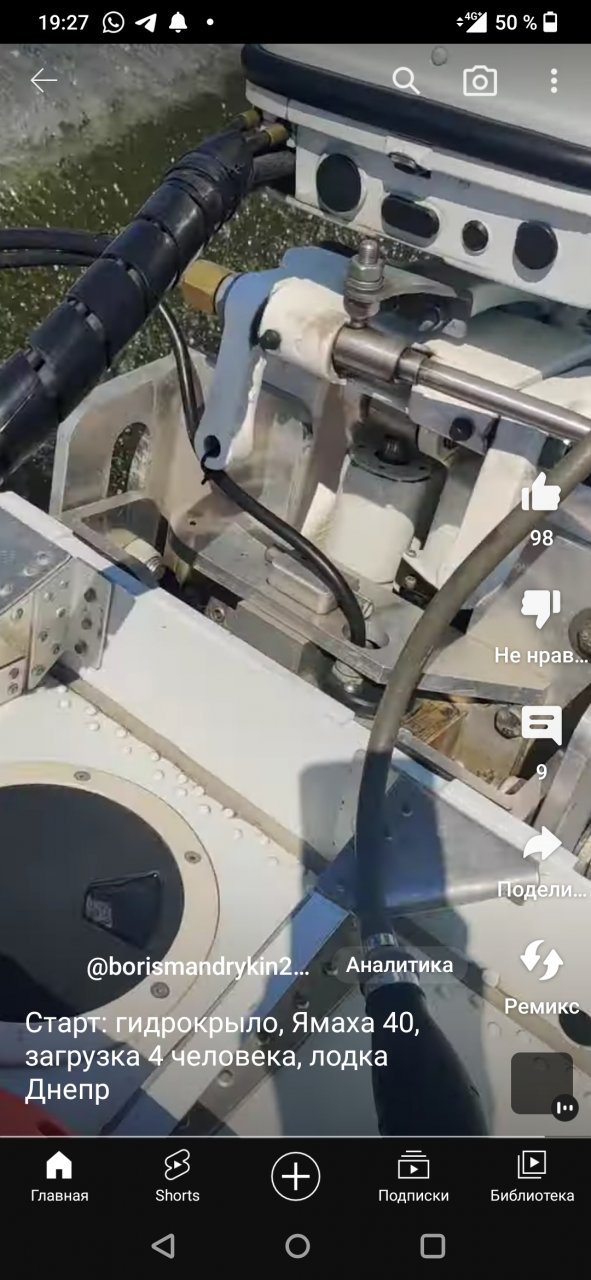

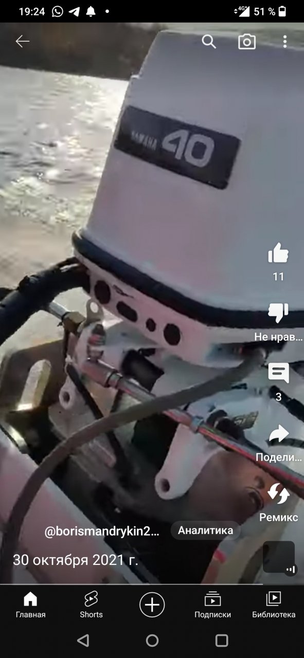

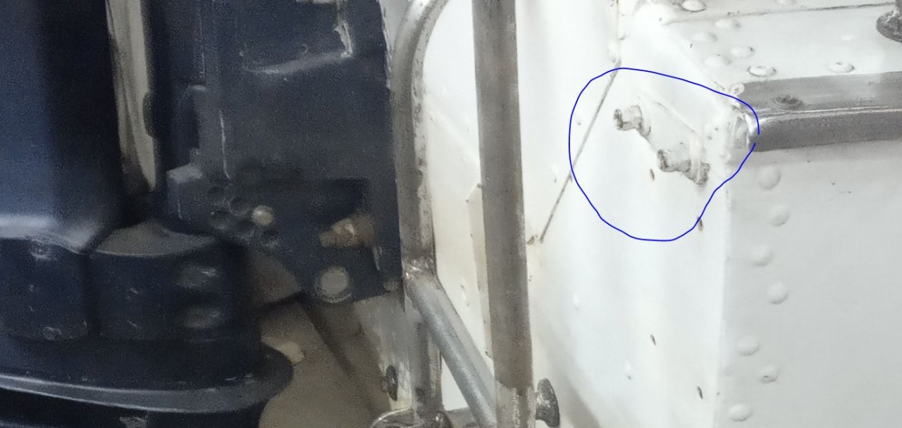

Давай не будем забивать человеку голову. Нужно сделать, чтоб мотор одинаково поворачивался вправо и влево, желательно, чтоб тяга не давала цепляться ограничителям на кронштейне поворотного вала и ограничителям откидного кулака. Тут или регулируемая не оригинальная тяга, или родная. Ничего ни за что не должно цепляться и упираться.
На фото два разных подвеса. Смотрим на кронштейн, через который кочерга крепится к мотору.

Ты тоже здвинул ближе к мотору? И изагнул её?У меня с верху стоит быстросьем, тяга в низ идет, но не клинет, шар делает свое дело, и удобна, отщелкнул крути мотор ,но у меня три отверстия, по центру самое гуд
Ещё один! Андрюш, поставь шарик, чтоб вниз смотрел. Теленков мне подсказал в свое время. Иначе при подъеме и повороте тяга будет цеплять за струбцину.

И на вторую дырку возможно. Если что шайбы подложи.
