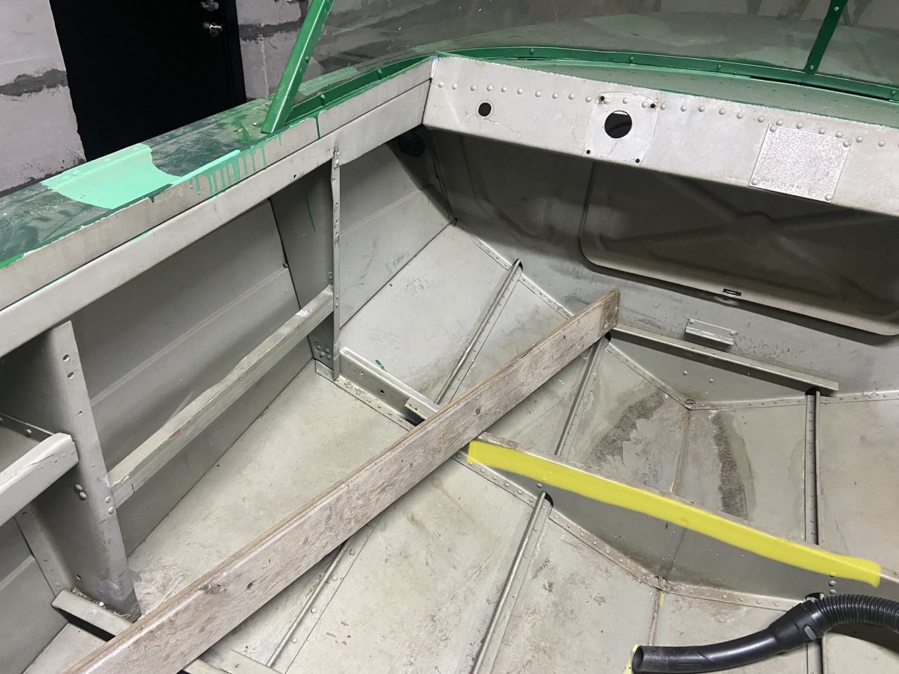

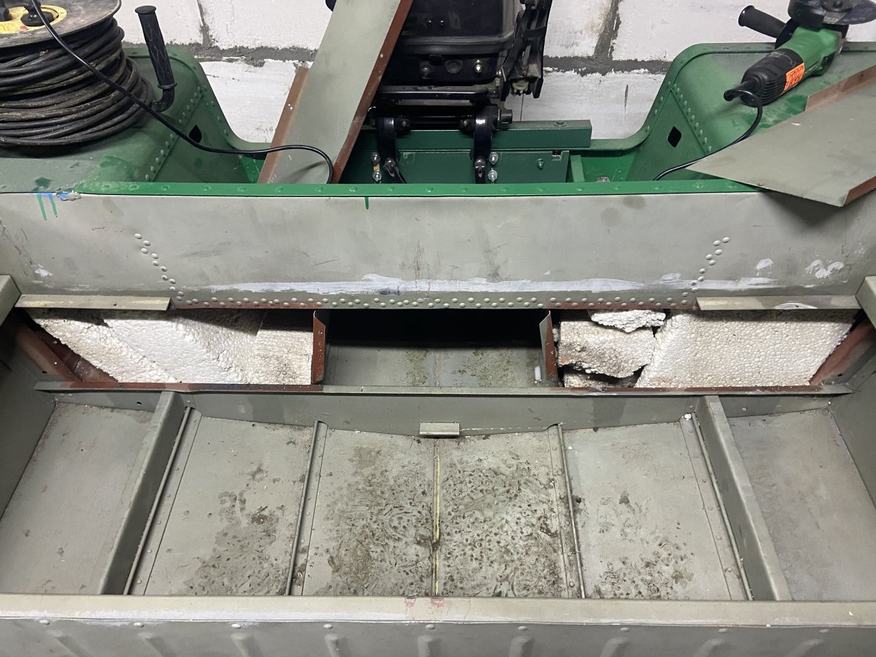

На дно ничего нельзя класть, должен быть свободный сток воды и вентиляция. Под пайолы нельзя т.к. в случае затоплении судна будет оверкиль.
Я много и не хотел под пайолы ложить. Добавлю в нос и в корму по бокам заполню. А кстати, где штатные места под блоки плавучести в южанке кроме

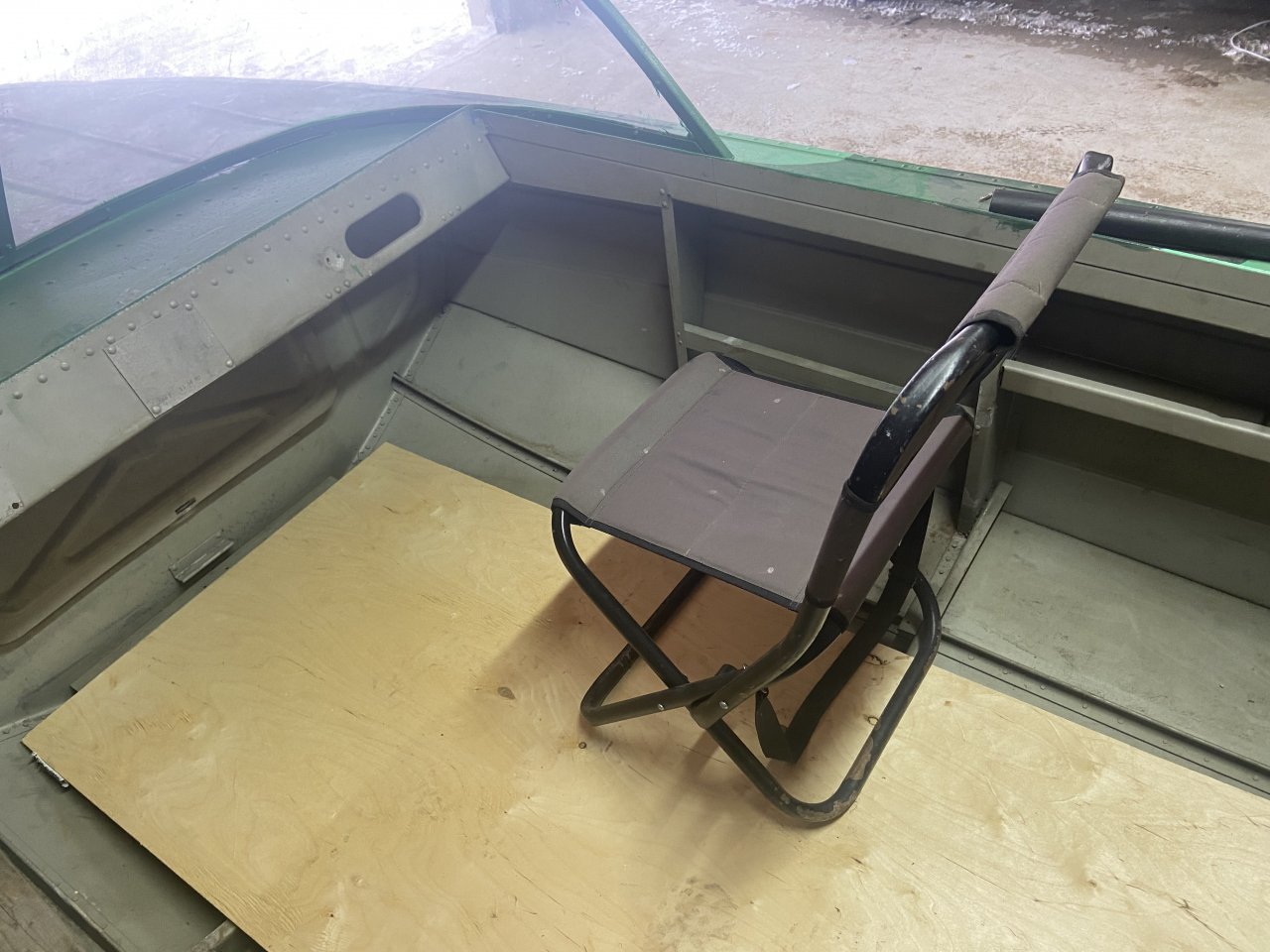

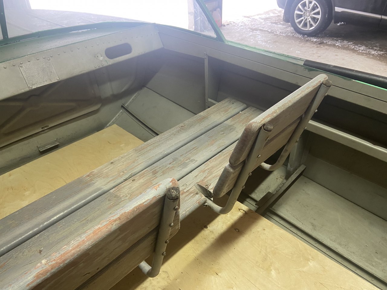

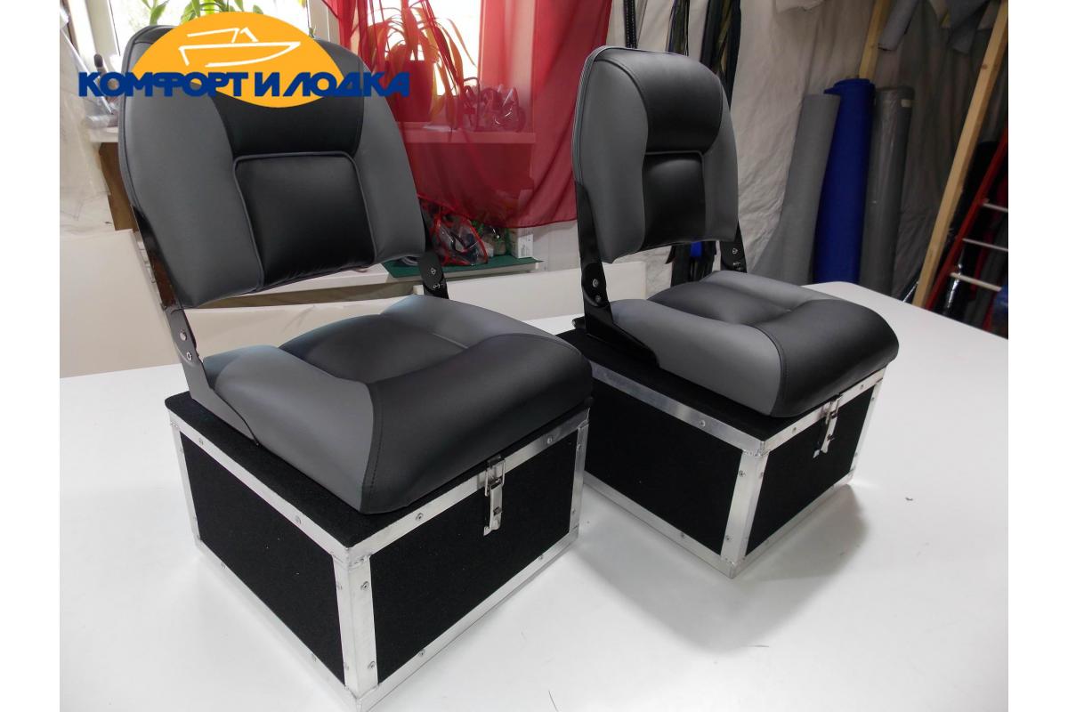

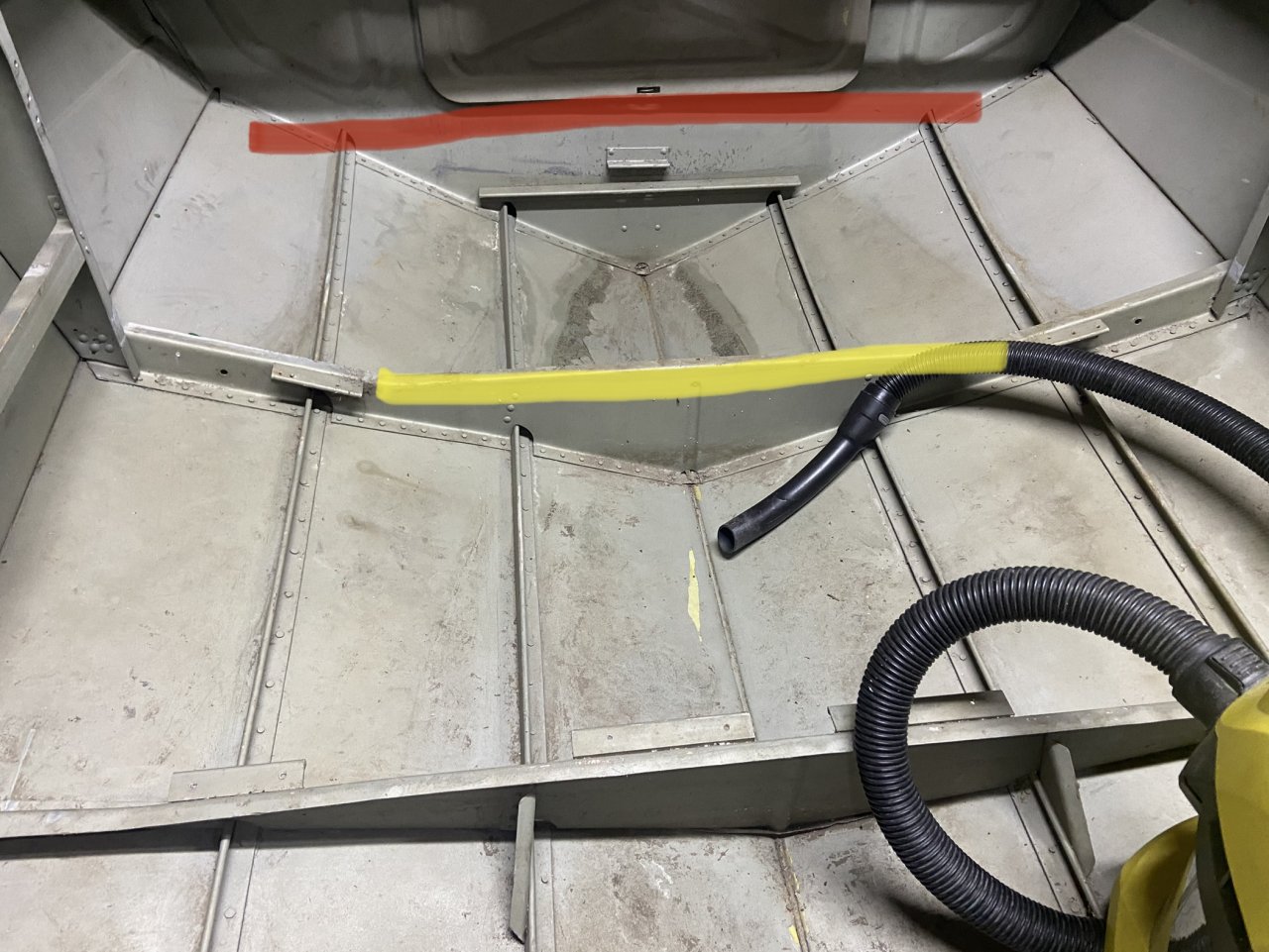

По ящикам с сидениями есть вопрос. Как их установить , если в лодке пол ровный только посередине 80 см. :(. Если только поднять его до уровня рундука и под уклон к корме. Хз. Это если сьемные делать ящики. Если стационарные, то можно конечно и понеравномернее разместить наглухо привернув к полу. Что скажите?

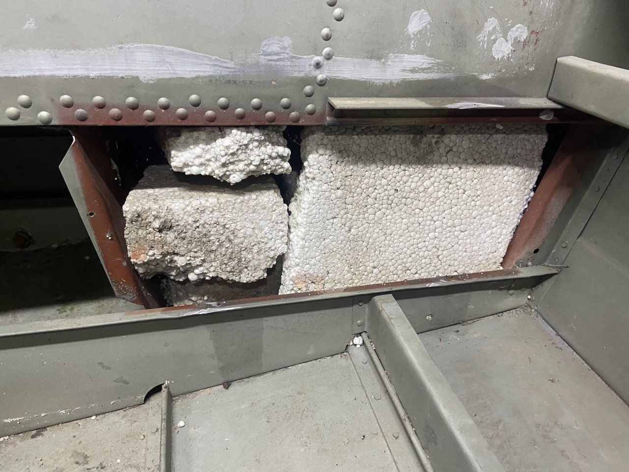

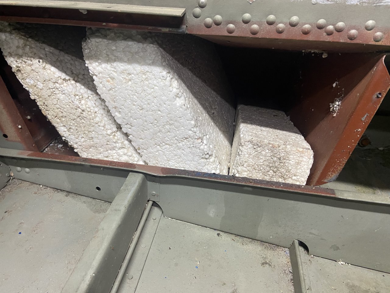

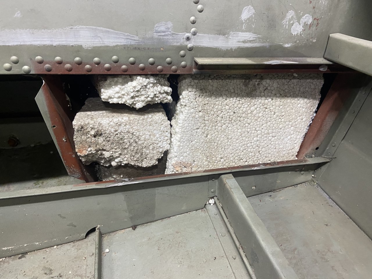

Вскрыл полости под блоки плавучести в корме. Что там не густо пенопласта…)). Кое как запихали огрызки какие то на заводе. Надо заменить его на пеноплекс.
А нужен тебе ровный пол? Положи кусок фанеры, вообрази руль, подложи что-то под пятую точку, примастырь машинку.... Куда ноги девать будешь? Тебе по волнам скакать и управлять этим лотком
Всмысле нужен ровный пол?? А как я эти ящики смогу размесить у приборки? Я же фото скинул.

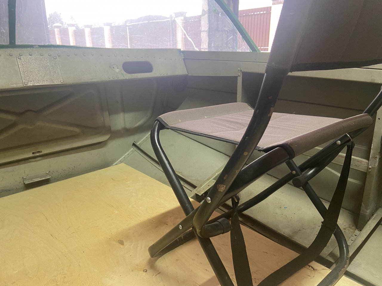

По ящикам с сидениями есть вопрос. Как их установить , если в лодке пол ровный только посередине 80 см. :(. Что скажите?
Вот и закинь подальше свою идею "пол от борта до борта".
Не нужен пол там и даже вреден, выше написал почему вреден, да и все равно там почеловечьи не наступишь из за крена.
А поднимешь полы, гарантированно намучаешься с проблемой... под названием " коленки возле ушей", правильно Борис тебе написал.

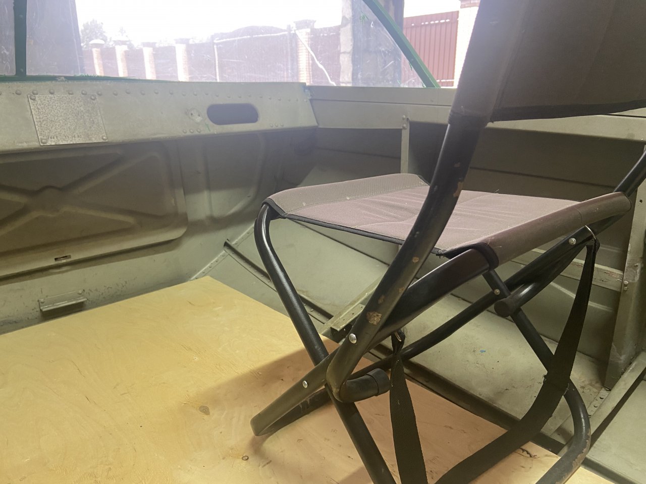

На 3-4 см если подниму то будет выше ушей?) До бортов -не значит впритирку
16 511
1 274
Ваще то, даже если отпустишь пол на 3-4 см, коленки все равно возле ушей останутся.
Ты не гадай, залезь в лодку, включи логику..... и выбери лучший из худших вариантов посадки, там выбор очень не велик.
Верняя рамка стекла = на самом то деле задаёт высоту пола...., она (верхняя рамка) должна быть тебе примерно на уровне переносицы носа, в крайнем случае, не ниже подбородка.
Ибо только в таком размерении стекло будет выполнять свое предназначение = перекидывать выше твоих глаз мошек, майских жуков, дождь, ветер....... Ну ласточку или чайку уже не перекинет, в лоб её словишь.
Ты в курсе, что на лодках ты смотришь поверх стекла, а не через стекло, как на машине?
Сидения будут стоять в метре от переборки, там пол уже ровный

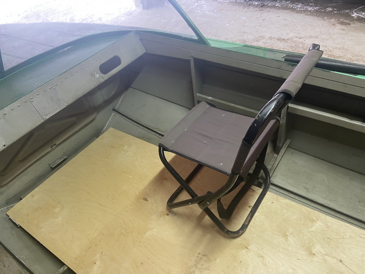

Да нет, придется спереди слани чуть поднять наверное, а то ящики под сиденья слишком близко будут друг от друга. Или как уже писал, эти рундук ставить стационарно ближе к бортам со скосами по краям. Я их все равно вытаскивать не буду, лодка в гараже стоит. Просто есть еще сомнения, может и на стойки крутящиеся сиденья поставлю. Поставил сегодня, стул туристический высотой 35 см, колени получаются в руль почти упрутся, а голова выше стекла). Штатное сиденье высотой 24 см , сидеть не удобно , очень низко. Понятно, что в идеале нужно на приборке надстройку выше делать, и стекло тоже выше. Вот тогда все удобнее будет. Получается все друг за другом и тянет. Сейчас сделай полы не так , потом переделывать будешь. Сколько читал и смотрел видосов, у всех наверное так, - постоянная модернизация чего то. Если сразу все делать по уму, то это большие вложения. Ну тогда уж наверное сразу что то стоящее брать.
16 511
1 274
Молодец, ты постиг основную истину.
Теперь ищи компромисс.
Чем ближе сидения друг к другу, тем меньше крен.
Чем выше стекло=тем уродливее внешний вид лодки.
Чем ниже пол, тем ногам и спине легче. Чем ты дальше сидишь от стекла, тем выше можешь сидеть на сидении..
Короче.....
Борт поднять фальшбортом, рамка стекла тоже поднимется, отодвинуть сидение на шпацию назад, руль с выносом поставить, торпеду наростить.
Полы на месте оставить.
Примерно так выглядит компромисс., бонусом получишь прибавку к скорости и красивый ход лодки, из за изменения развесовки в лучшую сторону.
Готов ли ты на это, вот в чем вопрос.

Я хоть и не адмирал:), но все это и сам прекрасно понимаю, уже писал выше, что это потребует не малых вложений и самое главное времени:snimau shlyapu:.
