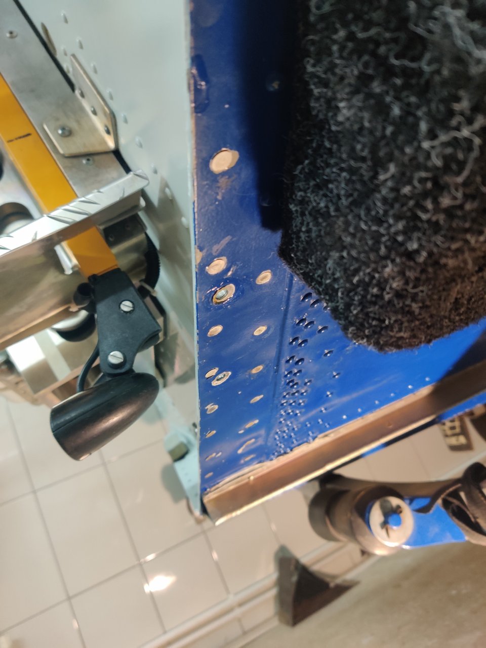

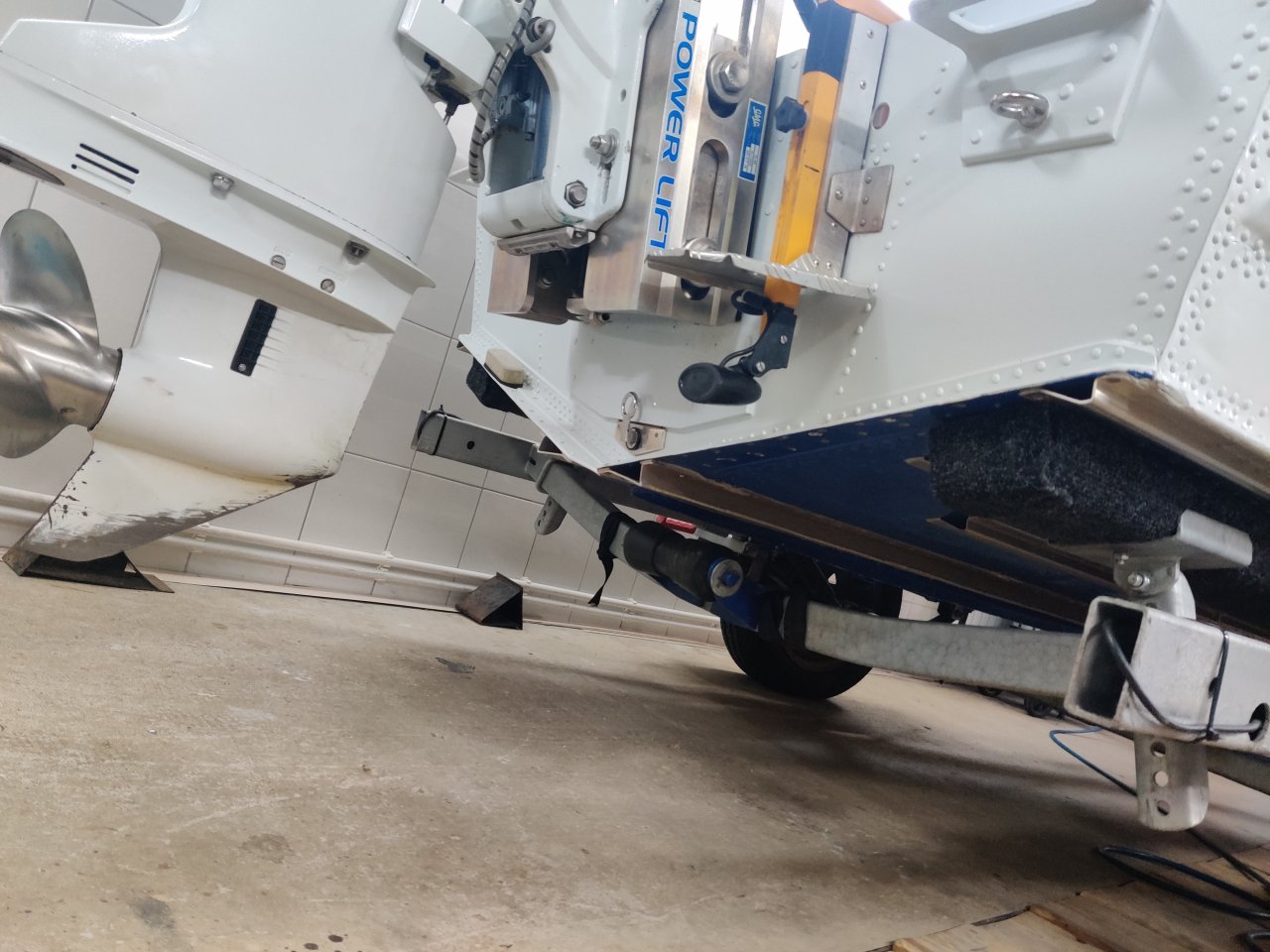

Ну да, датчика эхолота придется вклеить в дно лодки. Пришёл кронштейн, установил его. Болтается как хер знает что….( На предыдущей лодке у меня норм кронштейн держался. Какой самый простой и надежный способ? Думаю на герметик вклеить, но вот только как добиться чтобы воздушный пузырьков не было в нем. ? Если в контейнере пищевом размешать хорошенько и аккуратно вдавить туда датчик. Но и сам контейнер нужно как то приклеить ко дну. И еще вопрос , куда лучше вклеить в моем случае, рядом с помпой, слева под кринолином, но там и там не совсем удобно будет или под баком по центру, но это тоже не просто если вообще туда он войдет.

А прокладочку какую сколхозить, на худой конец кусок резинки вставить между кронштейном и транцем не судьба?
Какую прокладку? Там только если лодку дырявить и на глухо кронштейн

Так ты попробуй на воде, датчик на стубцине, если все гуд, тогда уже думай куда, хотя если в контенер, то сразу вклей, пару штук, снимиш с струбцины и в контенер положишь, сравниш разницу
Можешь включить на лодке и послушать есть стук или нет,
Ты оказался прав…((. Продали мне неисправный датчик. Не показывает и не стучит. Или может какие то настройки не включены? Хотя навряд ли, так?
И самое главное че делать то теперь? Есть советы?
Исчи в настройках, может выключен ,
Если неисправный датчик то ты попал,

Не отвечает :mad:. Думаю значит специально продал
Ну, если выеснится что капут датчику, то попал на датчик,, смело в гараже включай, если заработает ,побежит хрень полная на экране, а есди плитка под датчиком, то тооочно услышешь

Датчик проверяется на стекле. Кусок стекла играет роль воды. Начинает показывать. Поищи настройки, почитай форум. Ну и разъемы почисть. Сколько у меня было эхолотов, датчик ни разу из строя не выходил. Чаще всего дело в контактах.
