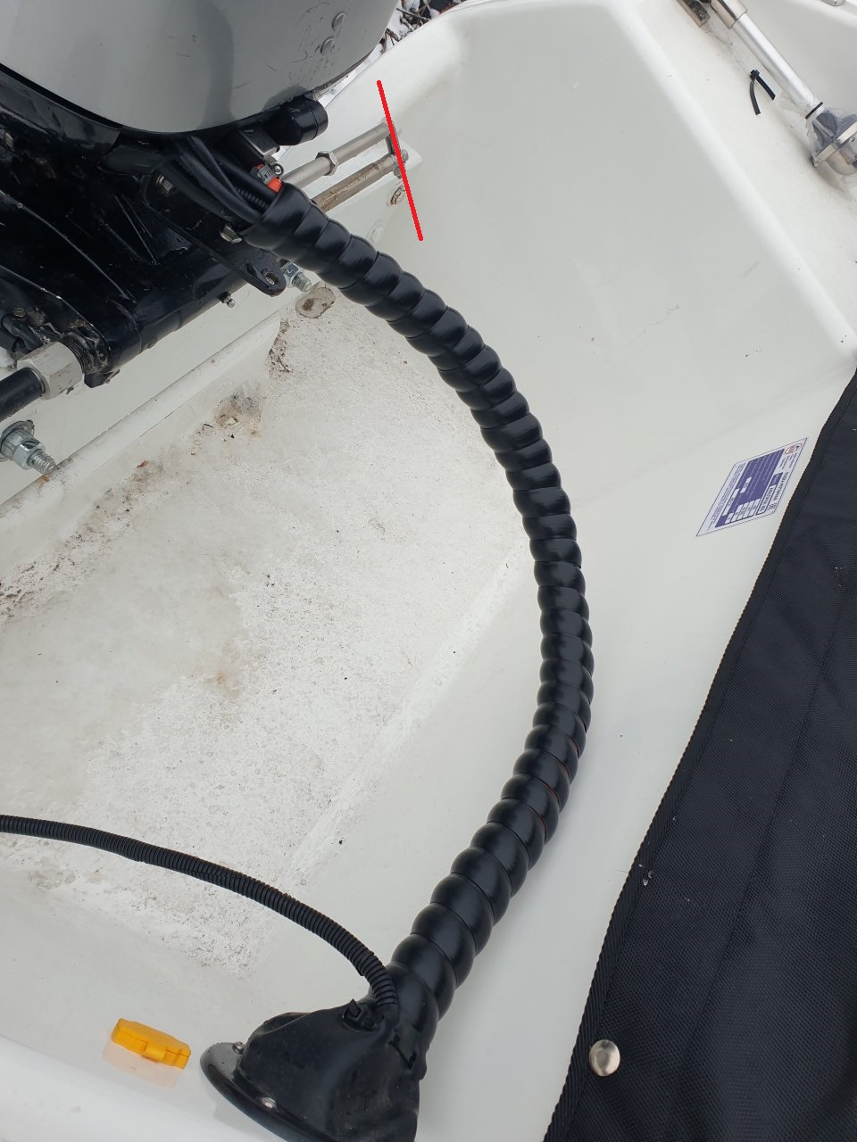

Ещё один! Андрюш, поставь шарик, чтоб вниз смотрел. Теленков мне подсказал в свое время. Иначе при подъеме и повороте тяга будет цеплять за струбцину.
Датчик трима ещё не ставил?
Вобще ничего не ципляется, ни вверх ни вниз ,ни привыворатах, циплял бы поставил в низ
Так я же в теме сегодня про датчик трима вылажил, квест есче тот

У меня с верху стоит быстросьем, тяга в низ идет,

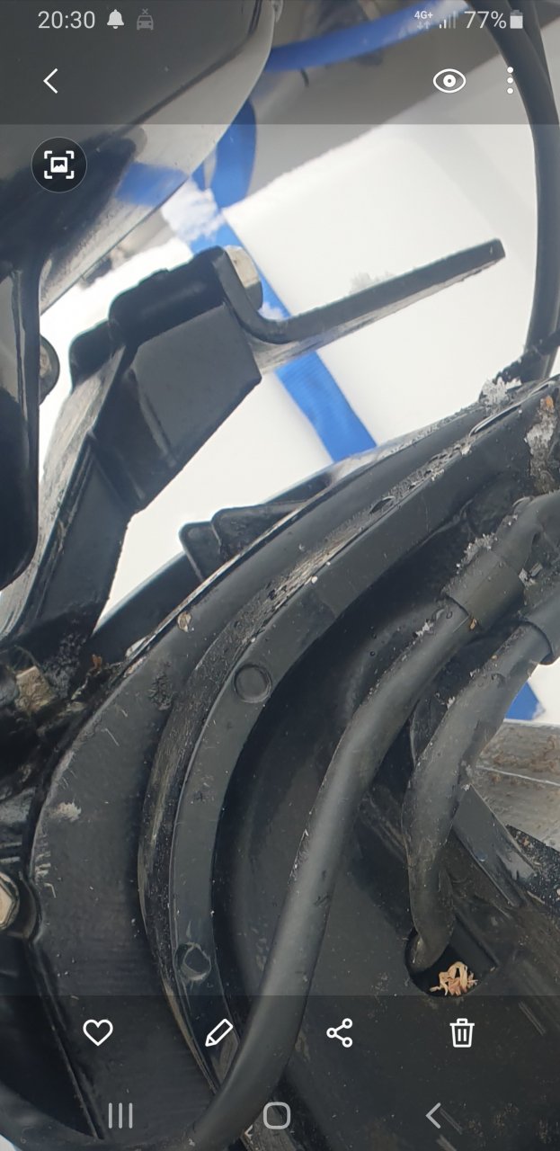

У кочерги та сторона которая в наконечник троса вставляется, параллельна ось оси поворота мотора, на фото выглядит как-будто под наклоном?
1 884
Ты имеешь ввиду что выкручена? Трос в право закручен?
1 884
Тут лучше видно, кочерга же кривая
Красным нарисовал ось кочерги, она должна быть параллельна оси поворота мотора. У тебя кронштейн на моторе вниз башкой похоже стоит, переверни чтобы гайки были под плоскостью кронштейна и шарик тогда будет вниз.
1 884
Не помню по чему , но так получился самый лучший вариант, без напряга, на хонде тоже шар с верху был
По фото сложно судить, но я бы попробовал перевернуть кронштейн. У себя перегибал кронштейн тк перегибало кочергу, у меня она без шара.
1 884
Смотри на упор кронштейна, если его перевенуть то небудет упора ,просто на болтах, это с завода так походу стоит

Смотри на упор кронштейна, если его перевенуть то небудет упора ,просто на болтах, это с завода так походу стоитПосмотреть вложение 241435

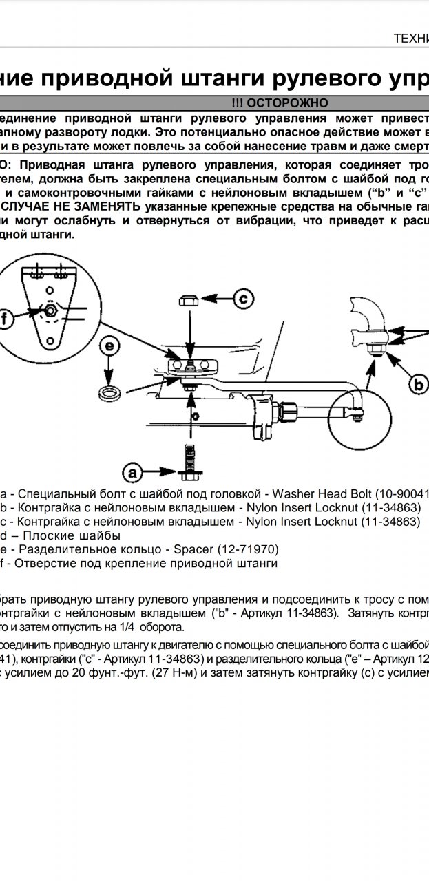

На Махе наоборот. Тебе же Андрей скинул мурзилку. Открой и посмотри, как этот кронштейн должен стоять. Переверни, а шарик вниз. Болты потом на лактайт.
1 884
Перевернуть не проблема, но Борь, что то у меня невышло, хоть убей непомню, но напряга на кочергу то нет, пальцами снимаю, без напряга,
Борь , кронштейн правильно стоит

Перевернуть не проблема, но Борь, что то у меня невышло, хоть удей непомню, но напряга на кочергу то нет, пальцами снимаю, без напряга,
Попробуй. Даже на фото прикинь, где шарик(крепление) сейчас, и где оно будет. Геометрия изменится.
9 670
6 459
1 884
Полюбому изменитя геометрия , но наверно просто не сниму быстросьм, можно подогнуть
1 884
Ну вот. Кронштейн стоит верно. Но точка крепления должна быть внизу! Вот и выводи туда
С низу это для глухой тяги, быстросьем не снимится, упрется
Завтро попробую, снять то непроблема

1 884
Давай по-другому, отстегни шар, выстави ось кочерги вертикально и подведи быстросъем к шарику, посмотри совпадение по высоте.
Ты имеешь ввиду угол 90° между кочергой и троссом? Так он и так там 90° по другому и быть неможет, отверстие вертикально просверленно в тросе, и толщена большая, ни как не свернешь, только по кругу ворочеется, но так и положенно
Или кочергу горизонтально тросу?
Снимешь. Завтра попробуй. Не получится, вернуть всегда можно. Трос в рубашке без проблем на полоборота поворачивается. Не забывай, что у тебя ещё два гайки откидной оси на струбцинах есть. Ими и длиной тяги финишная регулировка делается.
