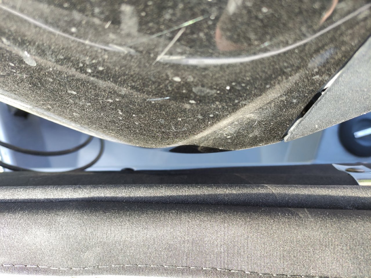

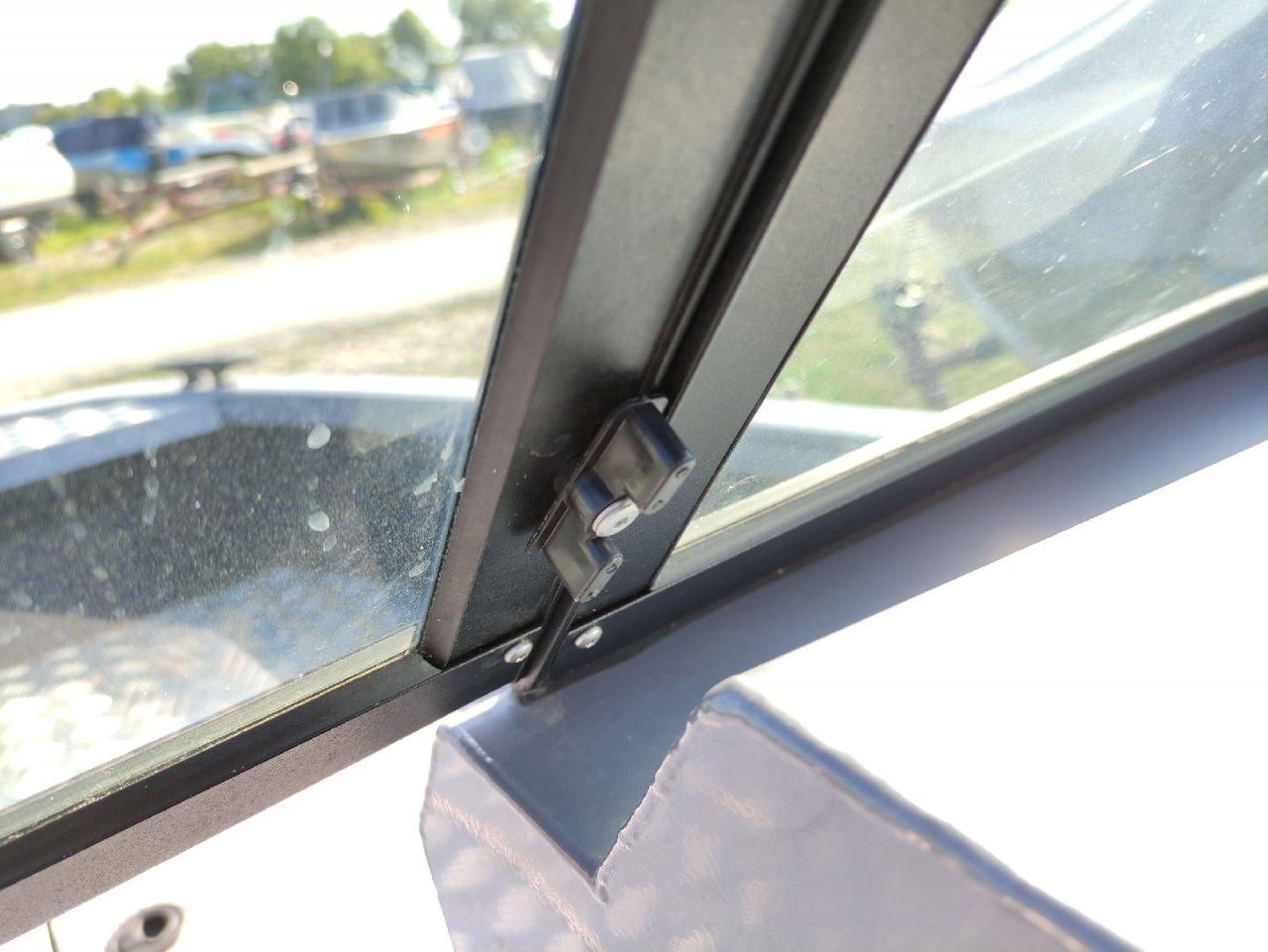

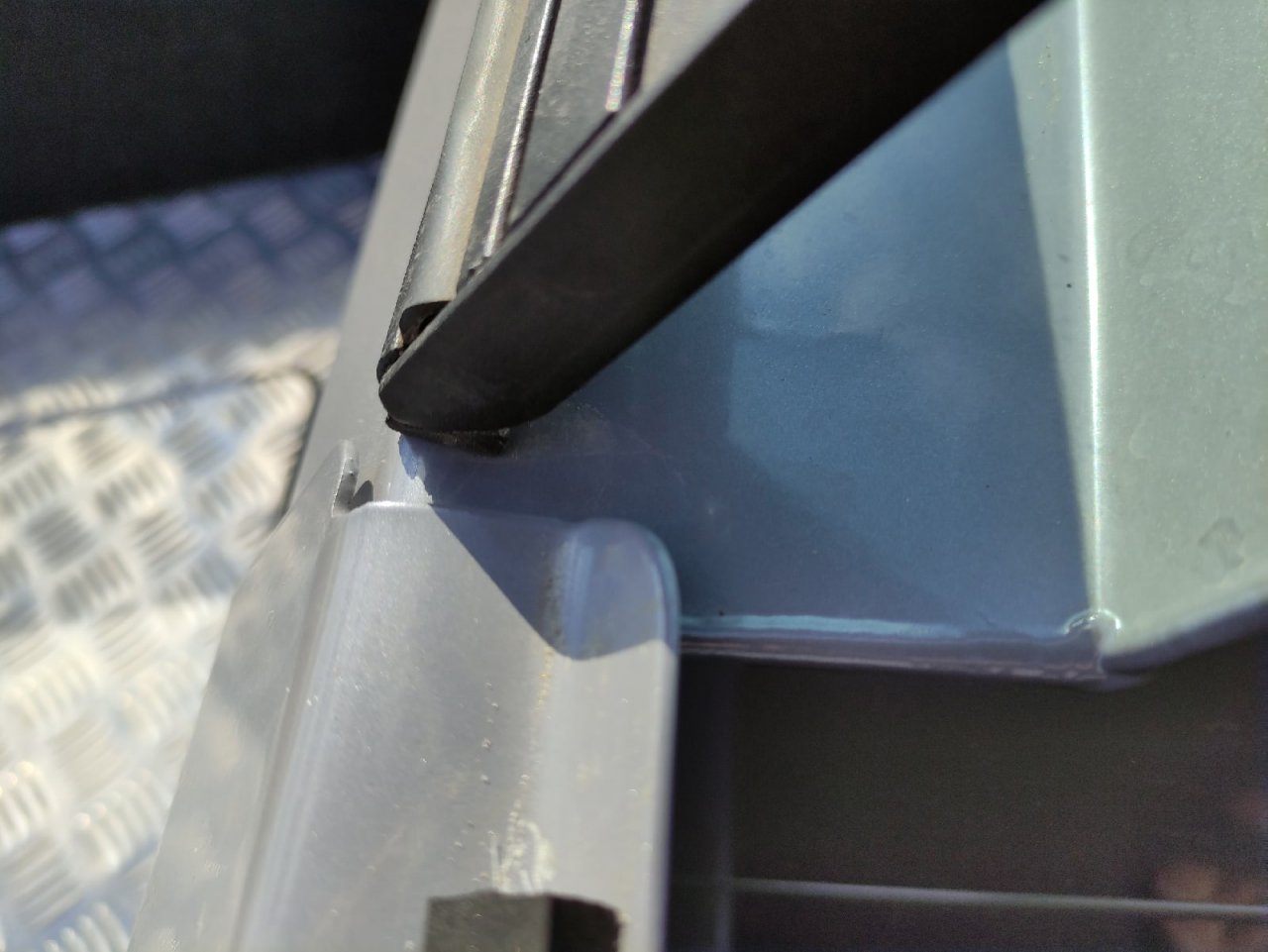

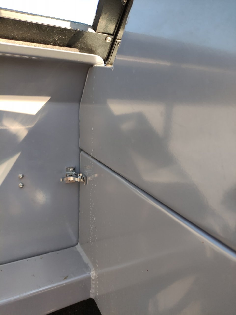

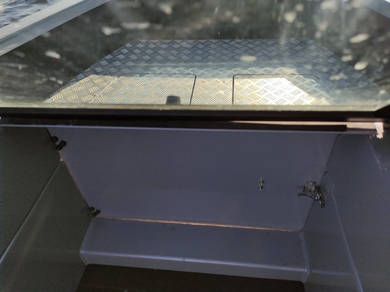

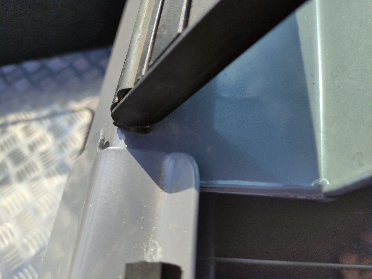

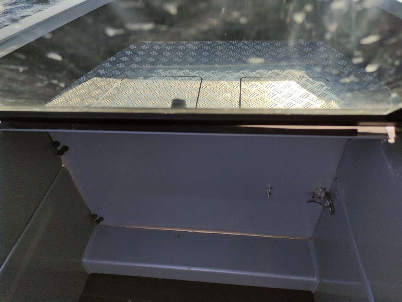

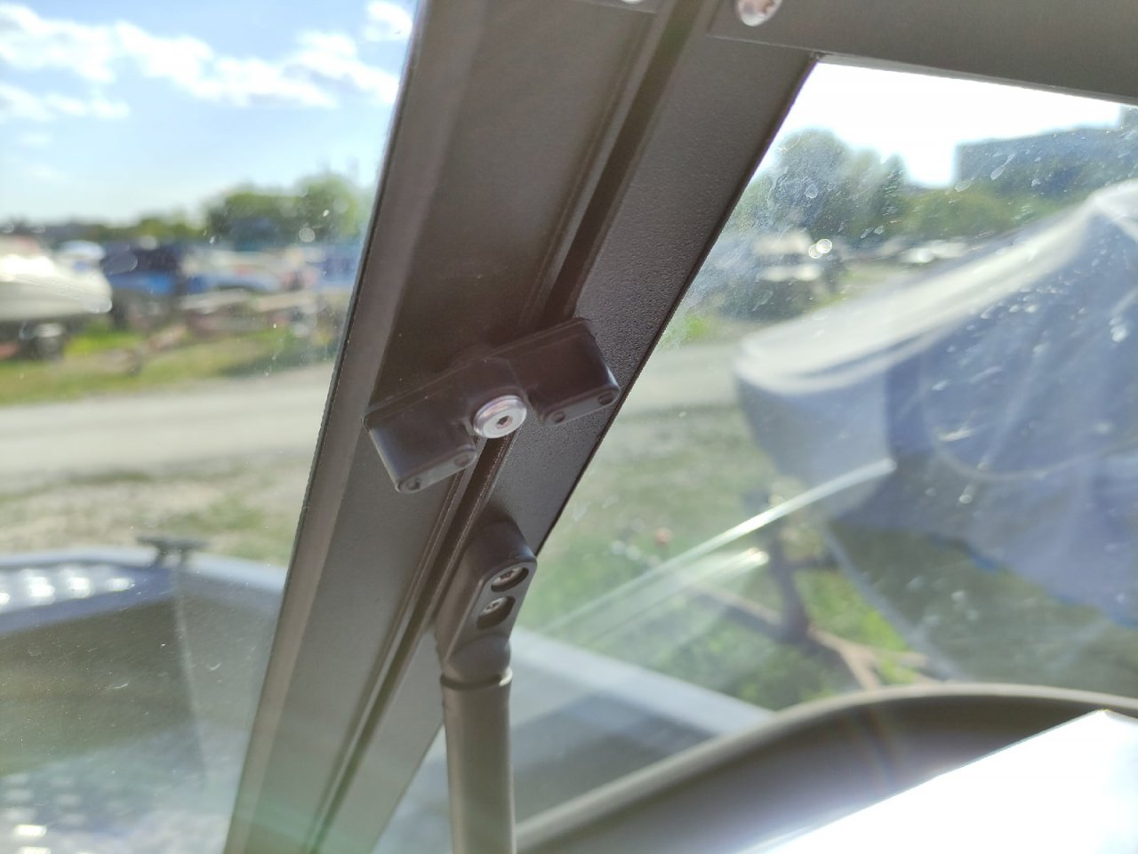

Фотки сделай как не закрывается. Просто посмотреть степень косяка при изготовлении..
Вот верхнее. Закрывается нормально.
208884

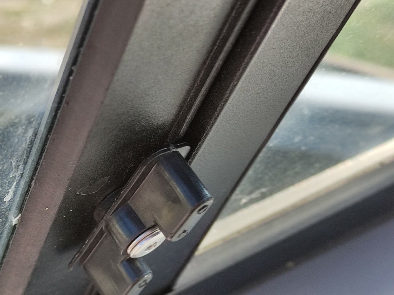

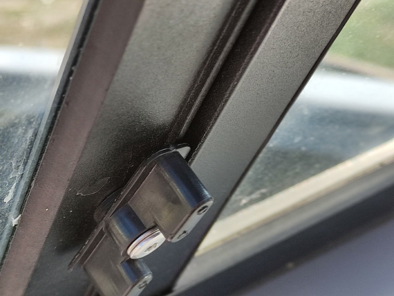

А вот нижнее. Проблема в двух миллиметрах
208885208883208886
В целом не критично, но оно не работает
Вот такая щель образуется. Из-за этого дверца резонирует
208887

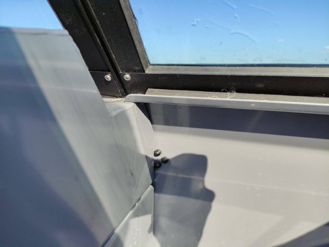

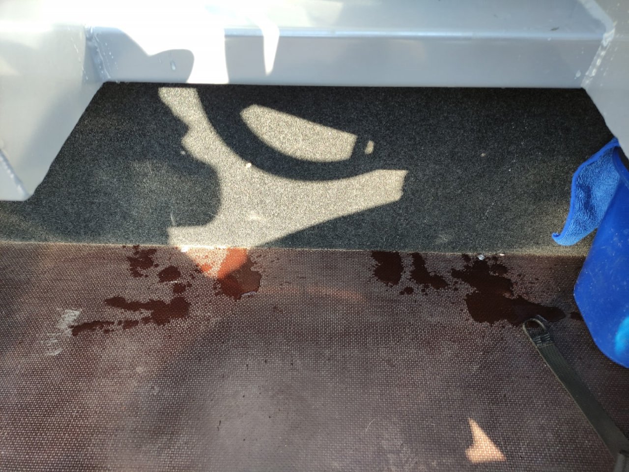

А вот проблема с уплотнителем. Его просто нет там, где проходит влага. Это я просто помыл стекло.
Вода на сланях
208889
Вот через эти щели проходит. С другой стороны такая же. Но что-то не сфоткал((
208891
А на скорости вода идёт по этим выемкам и капает в конце консолей
208890
208888

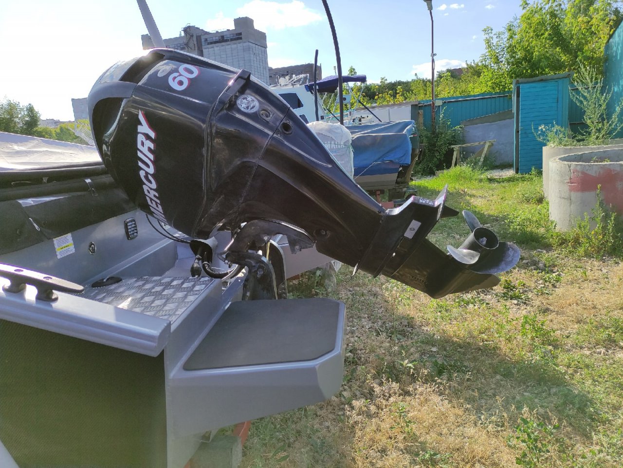

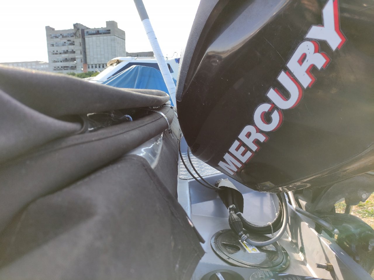

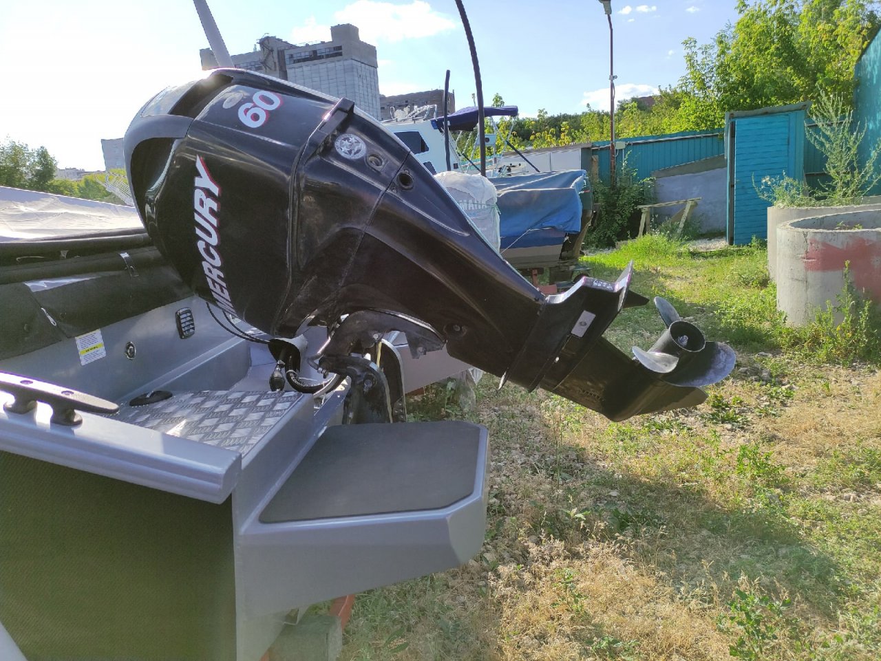

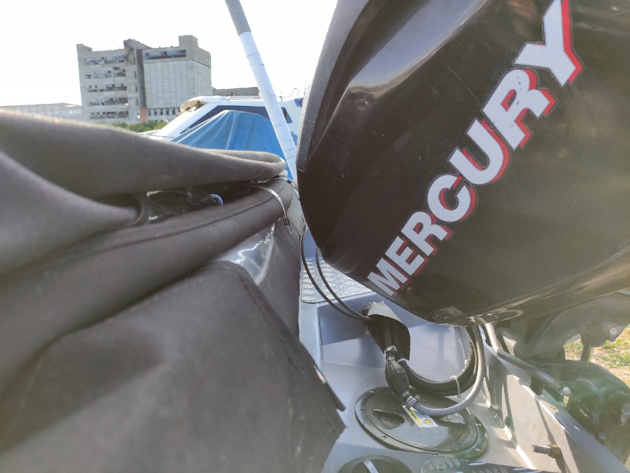

Вспомнил ещё одну проблему. Возможно это только с мерком т.к.из 60ок это самый высокий мотор.
Это максимальная высота мотора. Если поднять выше - крышка мотора упрётся и её можно повредить/сломать
208893
208892
208894
Но зато сегодня в волну, против течения и ветра разогнался до 59км/ч. Но тут либо снимать, либо замерять. Постараюсь взять второй телефон и снять видео по скорости

На калитку надо клеить резиновый уплотнитель. Думаю идеально подойдёт резиновый медицинский жгут

А ничего не мешает дверце становиться на свое место в районе нижней защелки? Может там что то как раз 2 мм — внахлест пустили и она не дает? На фото вроде бы накладка прикручена.. не видно куда заходит... думаю в твоем положении, проще всего — ткнуть носом дилера.. все козыря у тебя в руках...

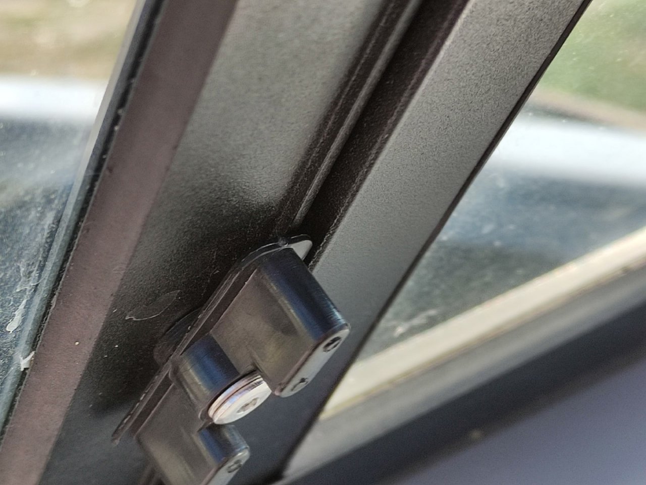

Протяни гайки крепления стекла ,левую сторону, оно просядет и защёлка совпадёт. Начни от форточки.

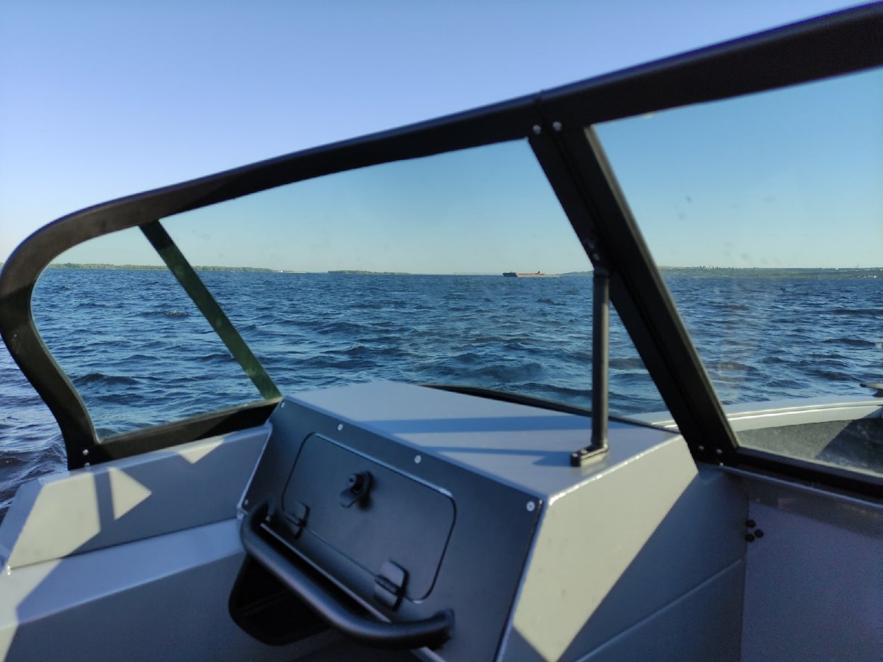

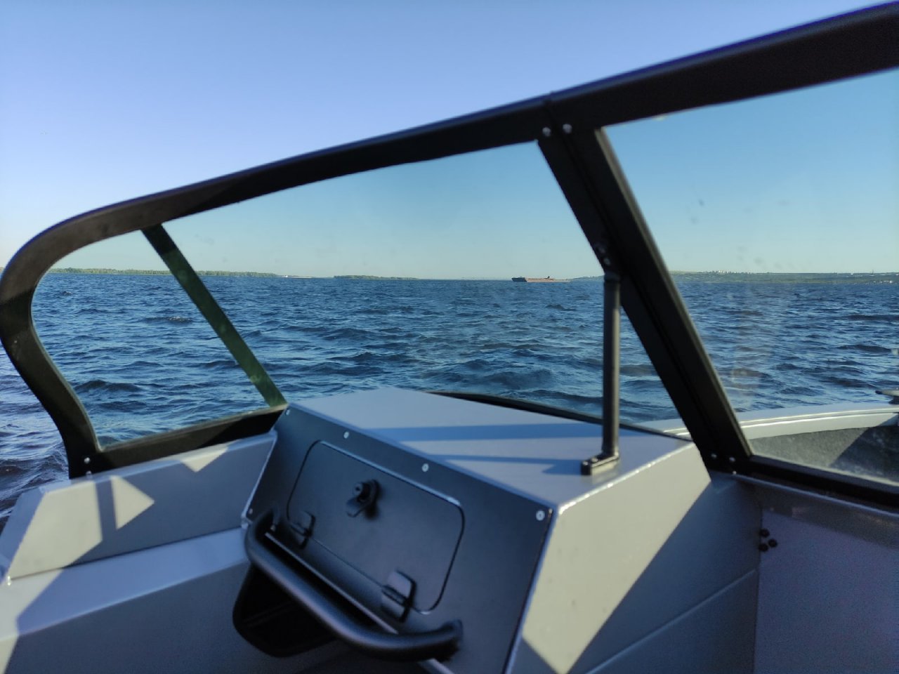

Да, при проходе волны, особенно под углом - залетает вода в кокпит через низ тента. Неприятно. Тоже оценил эту особенность. Но я бы не сказал, что литрами за раз. Через 20-30км езды по волне задний диван мокрый. Но и волна должна быть побольше, чем на видео.
Один раз на сильной боковой волне залетела вода спереди, попала на телефон (лежал на боковой полке). Был неприятно удивлён.
В дождь вода проходит через углы калитки, далее по выемки на консолях и капает между судоводителем и пассажиром. Тоже неприятно. Если спать в лодке в дождь - накапает. Что для меня критично. Попробую это исправить.
Что нос брызги даёт сильно - пока не заметил. Либо может после прогресса у меня не сложилось такое впечатление. Вообще брызги летят, но не сказал бы, что прям критично.
Хотел к концу сезона собрать недочеты, но раз уж начали, то продолжу.
Не нравится стекло. Быстро царапается и оставляет следы. Скорее всего через пару лет буду искать коленное.
Положение пассажиров сильно влияет на крен лодки при езде 40км/ч. На скорости 50 и выше лодка ведёт себя лучше. Положение пассажиров уже не так сильно влияет на крен, лодка начинает лучше резать волну, но платить бензином за такой крейсер я пока не готов.
Значок на руле отвалился. Посадил его на клей.
Наверное пока всё
Сергей, а не думал стекло затянуть в бронеплёнку как пластиковые фары на авто затягивают? От царапин очень поможет думаю.
Нет. Дверца не мешает. Без неё такая же проблема.
Попробую. Спасибо

Затянуть в бронеплёнку не думал. Идея хорошая. Подумаю.

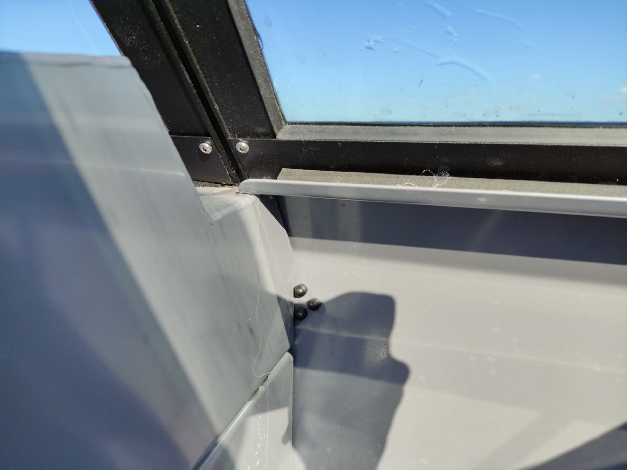

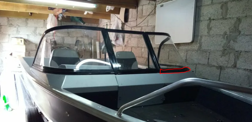

Щели консольные я зашпатлевал полиуретановым серым герметиком. В дождь заливало нещадно, до 3 литров за ночь. На дверцу приклепал полоску из алюминия ,закрывающую калитку, туда тоже заливало при стоянке т.к. дифферент на корму.
Игорь 2019
27.02.2021
выборг
Волжанка46 Фиш 2020
Я60F
И стекло протягивал всё по кругу, разболталось через 2 часа хода. Также течёт по уплотнителю нижнему, закрывающему винты крепления стекла к консоли, снял уплотнитель, промазал чёрным герметиком, поставил уплотнитель, промазал ещё раз свверху все стыки.Там много где течёт, даже по стойкам вертикальным снизу, я разбирал всё стекло и мазал все подозрительные места, их видно приразборе - грязно и мокро.

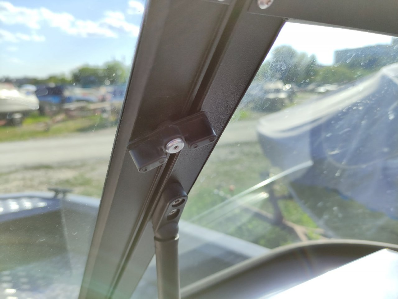

Подскажите, крепёж под этим уплотнителем (на картинке выделил)?
Уплотнитель не на клее/силиконе? Крепёж под болты? Шестигранники? Торекс? Чтобы лишний раз не ездить, а в интернете инфу не нашёл
Да, под ним, уплотнитель типа тонкостенного шланга, с краю подцепить и на себя. Сначала нужно протянуть стекло, потом я разобрал угол ближе к форточке, там пара винтиков, потом открутить стойки вертикальные боковые, тоже пара саморезиков, толкаешь везде черный герметик, и собираешь. Крепёж стекла вроде крест. под отвёртку, точно уже не помню, но все головки винтов надо мазать герметиком. Если что непонятно объяснил , звони 921899774 девять вацап.
Игорь 2019
27.02.2021
выборг
Волжанка46 Фиш 2020
Я60F
Я на фотке у тебя не увидел вертикальных полос- стоек, стекло просто в рамке без усиления?
AuTuQu
01.08.2019
601
438
31
Волжанка 46 фиш
Mercury F60 ELPT EFI
Спасибо! Если что напишу.
Есть. И по бокам стёкол усиления и стойки тоже присутствуют

Вот тут снизу стоек есть щели, вода по стеклу стекает и туда, Потом по профилю внутрь и вытекает с торца, затем в карман . в зависимости от наклона- левый или правый.
Игорь 2019
27.02.2021
выборг
Волжанка46 Фиш 2020
Я60F
Без снятия верхней рамки стекла стойку не вытащить, я долго пытался засадить обратно- без изгиба не лезет, лучше снять...
