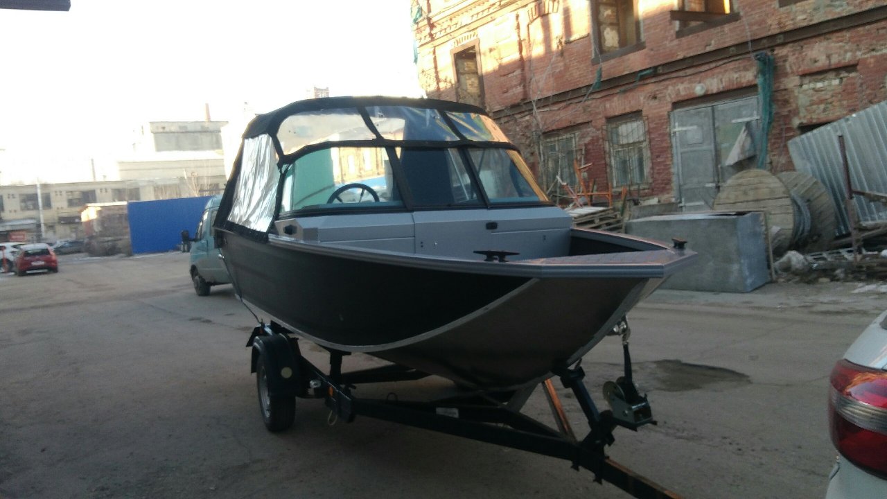

Уважаемые форумчане! Добрый день!
Долго искал свой корпус...
Лодка нужна для покатушек и рыбалки. В основном для первого.
Иногда ходить из Саратова в Елшанку, с возможностью вернуться почти в любой шторм.
В шторм, конечно, не всё время идти по коренной, а почти весь путь проехать через Каюковку, а на коренную выходить совсем чуть-чуть (местные поймут)
Размер искал 4,5-5.0 под 50-60 сил.
Изначально склонялся к Казанкам 5м2-5м4, 2, 2м, Сарепте.
Но эти корпуса требовали определённых изменений под свои хотелки. А хотелось иметь лодку с калиткой, стационарный бак, сидения которые легко демонтировать (для быстрого оборудования спального места на полу), либо сидения которые можно разложить в спальное место (например как на Салютах), высокий ходовой тент, максимальную скорость в районе 60, чтобы крейсер был 40-50 с приемлемым расходом топлива.
Всё это повышало стоимость корпуса, а тут ещё и законы стали жестче, в плане изменений конструкции судна, в том числе на поднятие и усиление транца. Всё это заставляло задуматься о приобретении нового корпуса.
И тут я увидел в живую волжанку и понял, что это то, что мне нужно!
Пришлось сдвинуть покупку на сезон, но зато купил то, что действительно хотел.
Конечно, рассматривал и другие корпуса, но они либо не впечатляли своей внешностью, либо были сильно дороже.
10 сентября лодка была заказана, 8 декабря приехала и была готова к отдачи. 11 декабря я её забрал.
У меня есть какая-то боязнь компоновки с открытым носом, но и классик не хотелось. Поэтому взял самоотливную платформу фиш. Да и классик 46 (с поднятием стекла) выглядит посредственно. Как будто подиум для стекла проектировался под "фиш", а "классик" сделана для разнообразия.
По комплектации - из допов ходовой тент, бак на 60 литров, топовый огонь.
195150
195151
195152

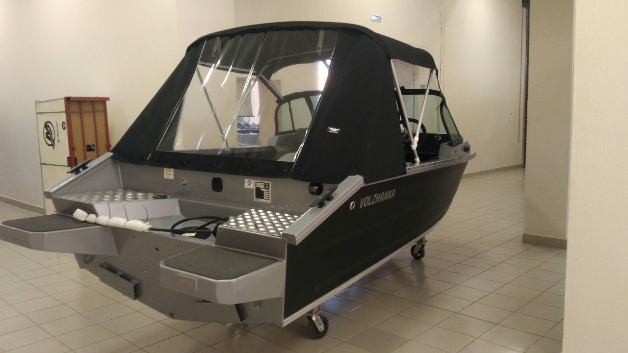

Все последние изменения модели описаны в видео
В целом у меня всё тоже самое.
Тент крепится к корпусу полностью на клёпки, имеет возможность сворачивания боковин, заднего стекла, либо полное их снятие. Полезная функция про которую я не знал. Посмотрим на долговечность, но по внешнему виду и на ощупь я доволен качеству (Ткань Recsystem). Тент с похожими характеристиками на "Лодка 44" стоит 31тр. + доставка + самостоятельная установка. Поэтому и цену считаю приемлемой (35т.р. за эту опцию)

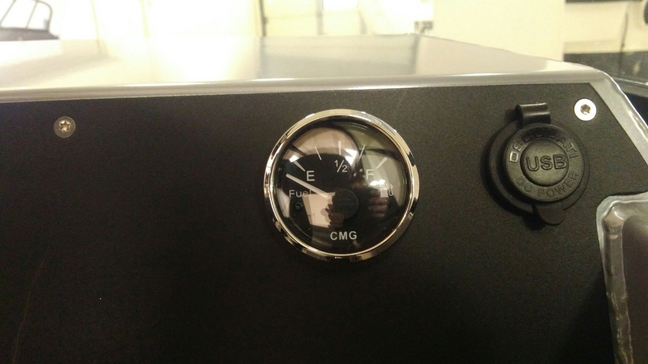

Топливный датчик достался CMG, а не KUS (хотя, скорее всего это одно и тоже)

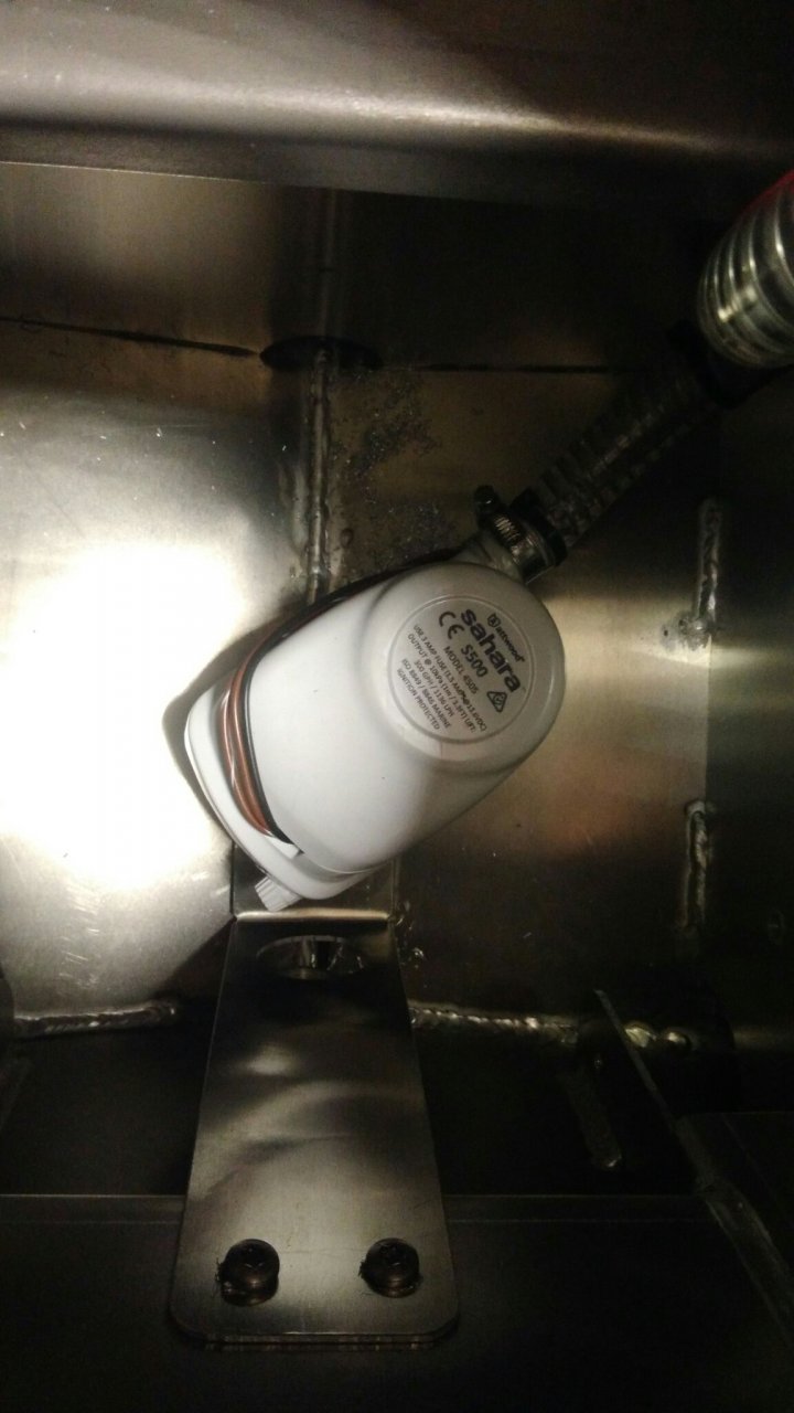

Помпа теперь автоматическая Сахара S500, с возможностью включения с кнопки
Тут же можно увидеть много, очень много стружки((

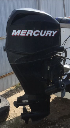

Тогда я рассматривал 4ех тактные моторы хонда, ямаха, меркури и сузуки 50-60 сил.
Был найден мотор Mercury F60 ELPT EFI 2010 года за 260 с машинкой, тросами, датчиками тахометра и трима. Редуктор обычный со значением 1.83. Предыдущий владелец купил его вместе с лодкой в 2011 году.
195167
195168
Винт 13ый (но есть и 14ый). Как думаете какой винт нужен?
Как вешать мотор? В соседней теме такой мотор висел на втором отверстии. Планирую повесить на третье.

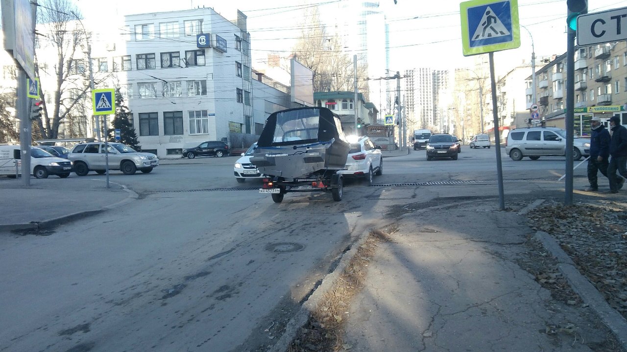

Летом был куплен прицеп "ИП Харитонов". Почти всё можно настроить под размеры судна.
195171
195172
195173
