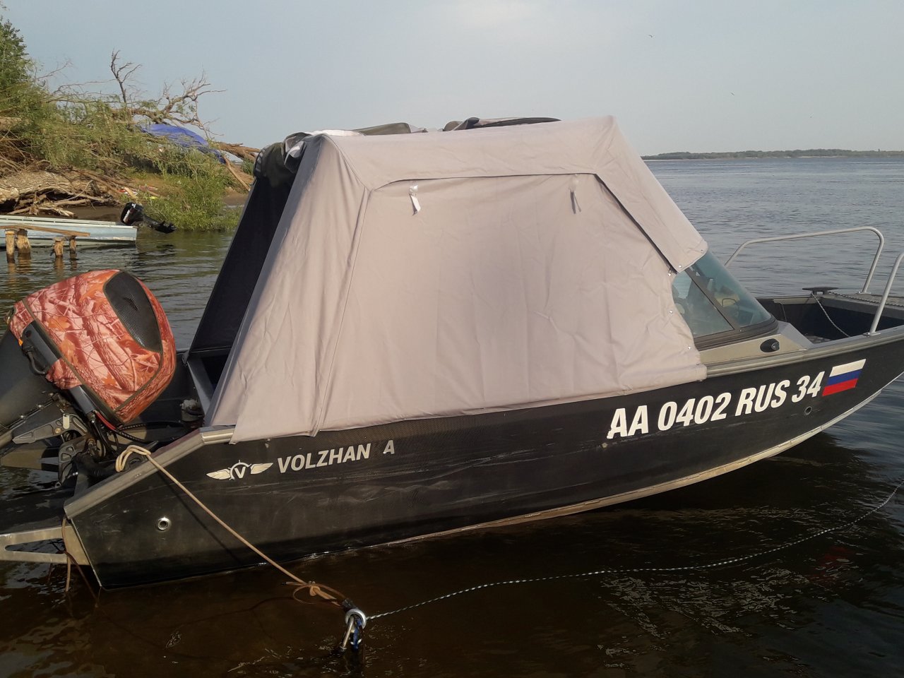

Есть. Красотой он конечно не блещет, зато удобный:) Специально делал повыше и пошире, что бы обитаемость внутри увеличить.

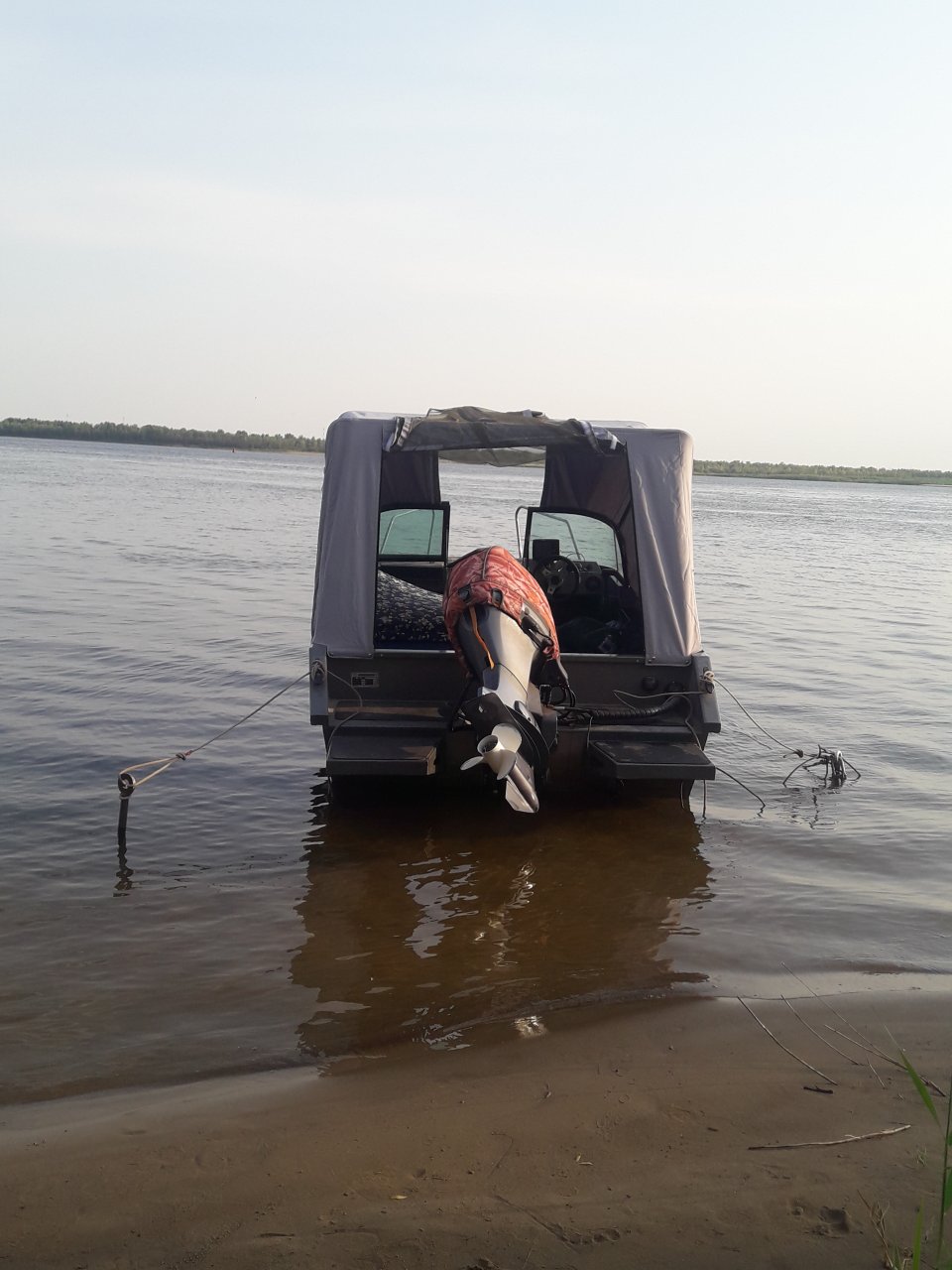

А так тент лежит в собранном виде на планшире - места в кокпите не занимает.

Блин, а на хрена такой высокий то?
Сантиметров 20 точно высоты лишнии.
Ну я вот тоже повыше думал, чтобы не совсем скрючившись там передвигаться.
У меня рост 192 я замучался от низких проёмов, уже фобия какая то на этот счёт(

Блин, а куда там ходить?
Имхо, тент в идеале не должен задевать головой если сидя выпиваешь стопочку, а выше это лишняя парусность в шторм.

Да что же тебе всегда все не так!!! :):):)
С высотой все нормально - была бы возможность, сделал бы на 100 мм выше.
Еще раз повторяю, тент не ходовой, а жилой. С поднятым тентом не хожу, а вот жить под таким гораздо удобнее, чем под теми, что делают на заводе.

Каждому свое
По моему три дуги просятся , если для себя любимого делал .
