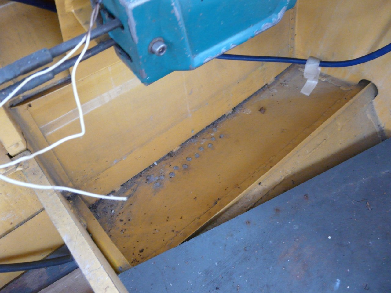

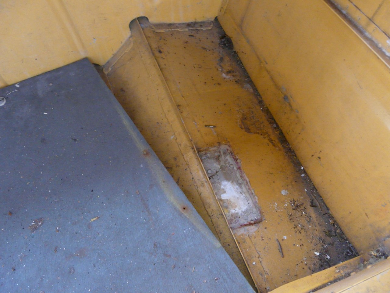

Знаю что это уже обсуждалось, но тем не менее решение так пока и не принял. Собираюсь полностью перекрашивать Сарепту, перед этим естественно необходимо привести корпус лодки в порядок и усилить его в проблемных местах (лодка с номером до 1000 - первой модификации 1976 года выпуска). Как я писал вначале, на корпусе лодки есть 4 заплатки на заклёпках и две из них снаружи корпуса, при спуске перед покупкой лодки (на стоянке) не текли. Поскольку ставил их не я, то и состояние заклёпок мне не известно, возможно герметичность клёпанного соединения держится на краске или эбоксидке.
Перед покраской ещё планировал сразу усилить проблемное на предмет протечек место (точечная сварка соединения бортовых листов с днищем) и поставить на полиуретановый герметик и заклёпки алюминиевый "П" образный профиль, т.е. заплатки на днище в районе носовых скул придётся убирать - иначе будут мешать.
Суть вопроса насчёт заплаток сводится к следующему: убирать их все и варить Амг 5 Аргоном или оставить всё как есть ???
Заранее благодарю коллективный разум за совет !

Там на фото — снаружи и не видно ничего кроме заклепок...

Судя по фото заплатка на эпоксидке, возможно на полиэфирке. Если надумаешь снимать, нужно высверлить заклёпки, и на улице промышленным феном нагреть смолу. При 90 градусах она размягчается, горячая элементарно поддевается шпателем и снимается. Греть постепенно, возможно за несколько заходов. Железная щётка в помощь. Пары ядовиты!
Как латки делать уже, надеюсь, почитал? Чем клепать будешь?

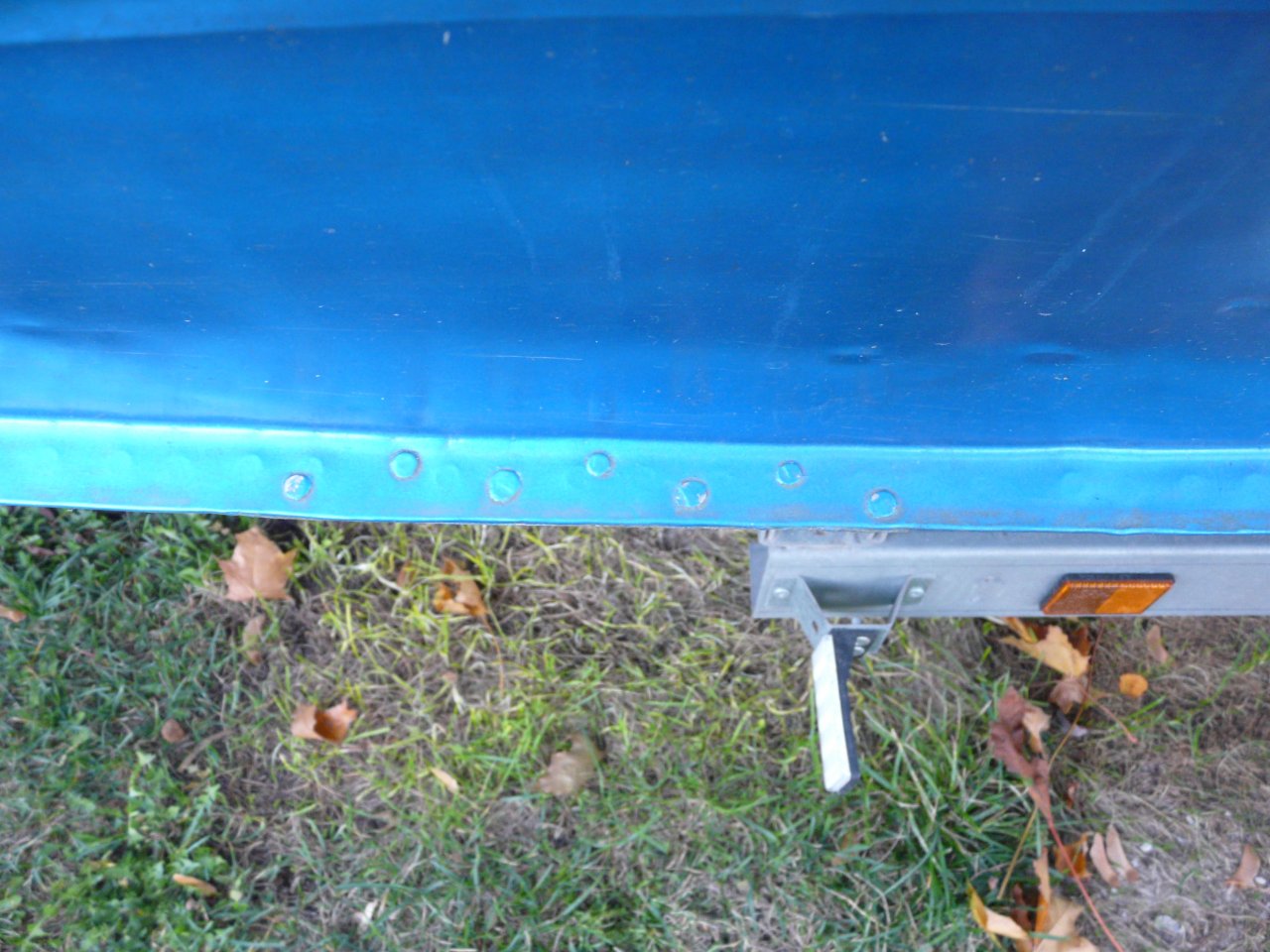

Да на этих фото возможно и не совсем понятно, на днях зачищу краску снаружи и сфоткаю (наличие накладок снаружи). Что меня беспокоит - так это эбоксидка на втором фото ( ... ведь от вибрации рано или поздно может отскочить в любой момент :?).
Есть у меня советский клепальный пневмопистолет с насадками под разные шляпки заклёпок, новый- в смазке ещё.
Думаешь всё таки клёпка заплатки а не проварка аргоном самого корпуса - без заплаток ?
P.S. спасибо за советы, пригодятся

А ещё я думаю, что с этой латкой ничего не случится. Там заклёпки все держат, а не смола. Скажу честно, я всю смолу удалял, но у меня все было иначе.

Я бы делая для себя ,проварил все сомнительные места и забыл про них навсегда.
Вот и я изначально склонялся к этому варианту "Сделал один раз и забыл навсегда", единственно смущает возраст Амг - 46 годков всё таки, и не известно как он поведёт себя при сварке.

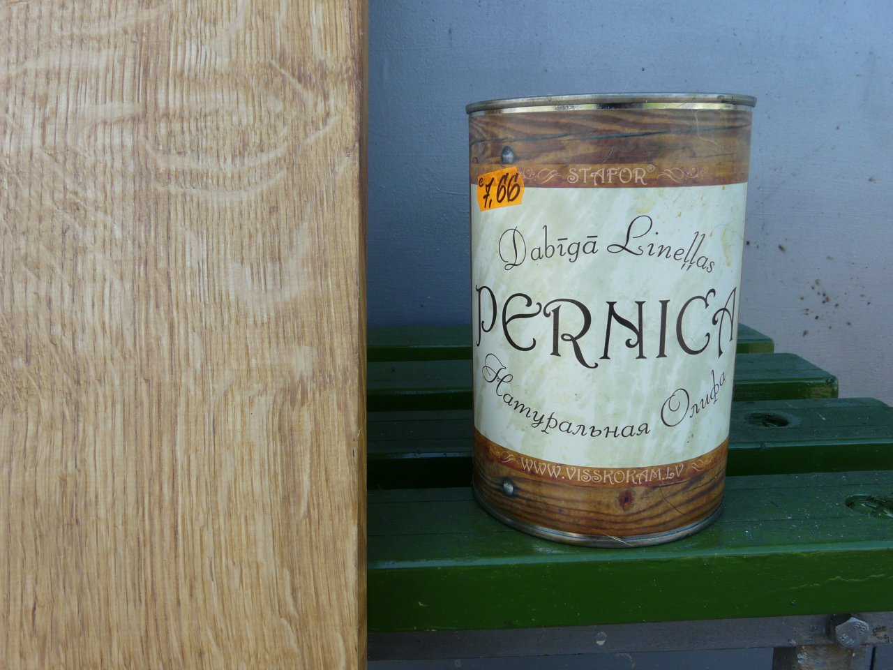

Сегодня закончил подготовку дубовой доски (30 мм) для транца, взамен старой. Менять всё равно нужно, т.к. во-первых: у моего Меркуши нога L и вдобавок "big foot" (грузовой редуктор с передаткой 2.31:1) - вес приличный 116 кг., и во вторых: старая доска имеет продольную трещину с одного борта длиной примерно 30 см (видимо гарцевали на спарке не хило :?).
Дубовую доску предварительно пропитал 2 раза горячей натуральной олифой - чтобы дерево дышало и влагу не впитывало, апосля два месяца сушил в гараже. После подгонки и установки транцевой доски, сфоткаю ещё раз.

Хорошее дело! Я при ремонте лиственницу ставил.

Мне кажется дуб не самый лучший вариант..если клеяный то еще ничего... а если цельная — будет ее корежить от влаги пропитуй ее хоть чем... в баталерке балкон был сперва с дубовыми составляющими — до поверхности чуть больше метра — через год был пропеллер. Перед установкой олифили и красили.. как сказал деревянных дел мастер — цельный дуб от воды и солнца ведет.. рекомендовал сделать клеенный трехслойный или лиственницу применить для этих нужд...
А чего дельтафанера не вариант?

Там водостойкого ... только клей и ламинированое покрытие, остальное все прессованная берёза ( если это то о чём я думаю :?у нас её называют ламинированная водостойкая фанера ).
Сделал я из такого куска на берегу столик себе и людям (для чистки рыбы), торцы закрасил, после зимы пучит столик не по детски, потому как филейными ножами покоцали верхний ламинированный слой.
А вот за ДУБ я спокоен, не поведёт и не подведёт :good: ... если он правильно обработан и высушен (не менее 2-х месяцев по специальной программе ).
Насчёт клееного слоями материала - согласен "прочнее" к нагрузкам, но до до той поры пока не хапнет влаги с торца или между слоями. Посему водостойкая фанера (то же 30 мм.) пойдёт у меня только на кормовую перегородку, которая отделяет рецесс от кокпита - в помощь дубу и для усиления самого транца (посредством алюминиевого прямоугольного профиля -2 шт.). С влагостойкой фанерой проблем нет, ибо сам завод у нас в городе, но как говорится ... хочу всё сделать по-"Фен Шую" :pardon:
