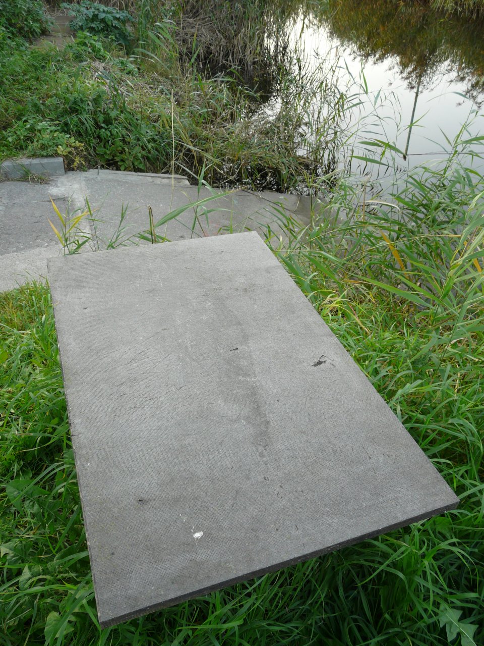

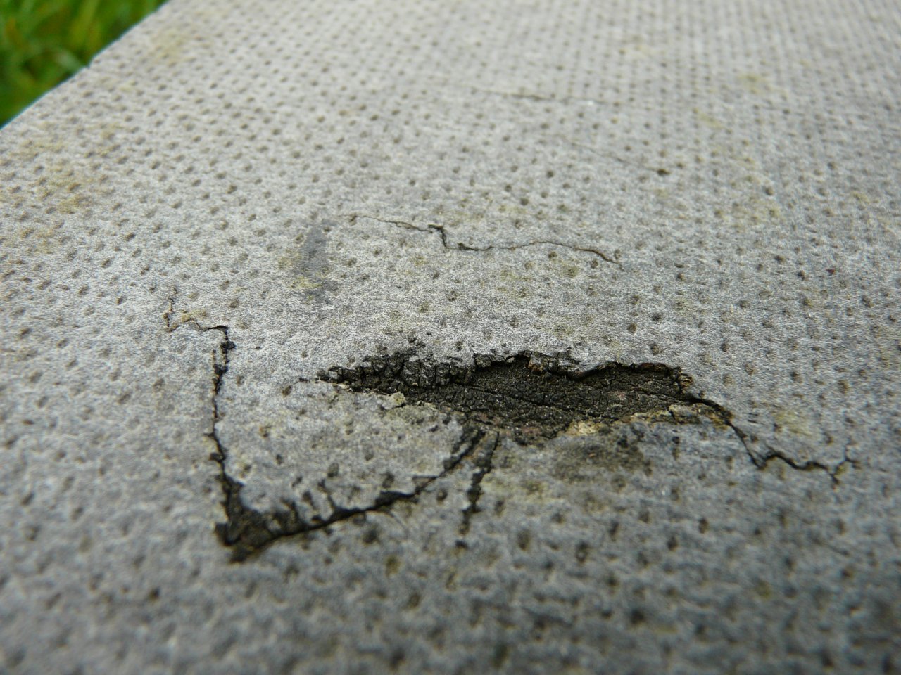

Там водостойкого ... только клей и ламинированое покрытие, остальное все прессованная берёза ( если это то о чём я думаю :?у нас её называют ламинированная водостойкая фанера ).

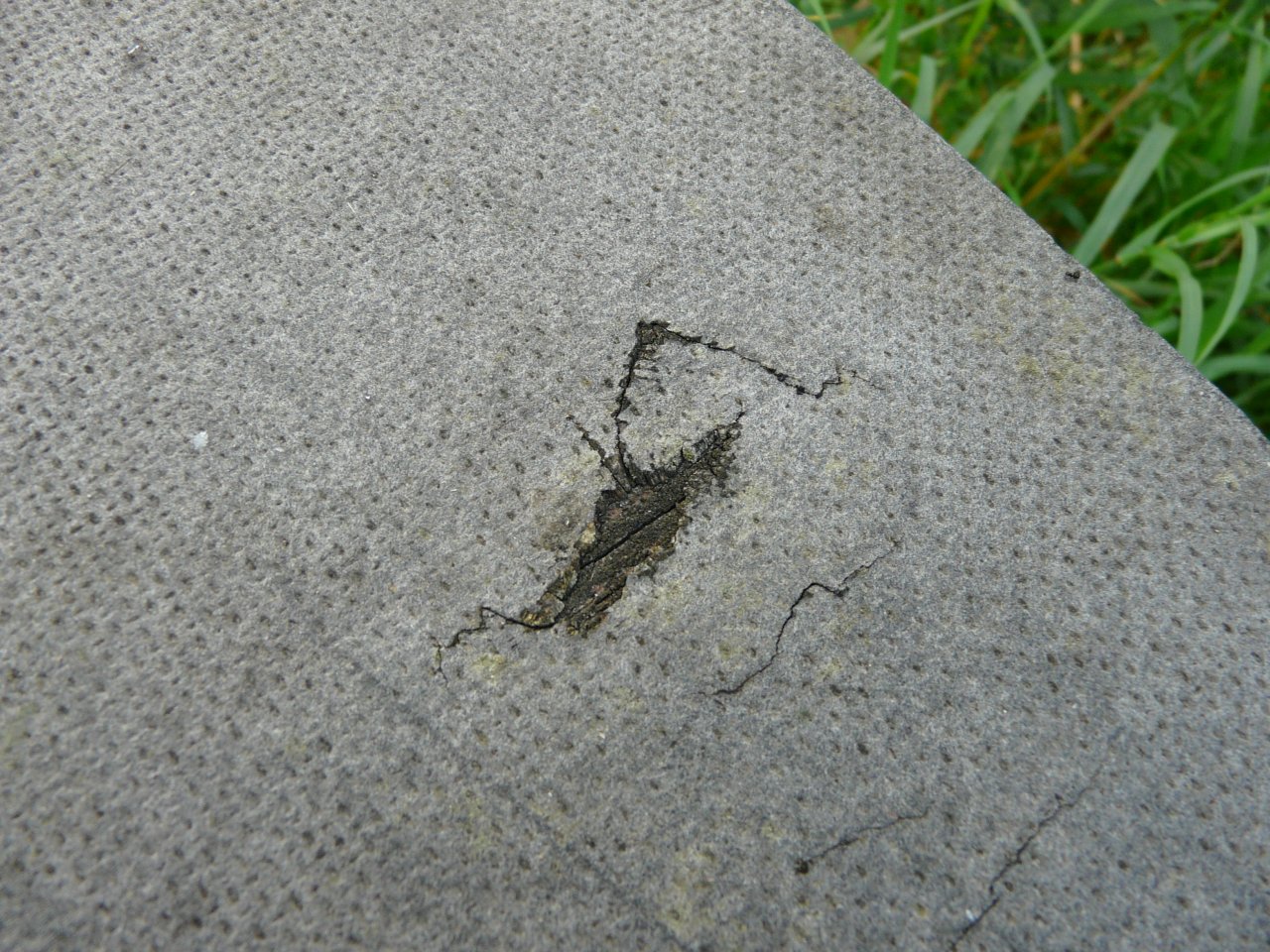

Сделал я из такого куска на берегу столик себе и людям (для чистки рыбы), торцы закрасил, после зимы пучит столик не по детски, потому как филейными ножами покоцали верхний ламинированный слой.
А вот за ДУБ я спокоен, не поведёт и не подведёт :good: ... если он правильно обработан и высушен (не менее 2-х месяцев по специальной программе ).
Насчёт клееного слоями материала - согласен "прочнее" к нагрузкам, но до до той поры пока не хапнет влаги с торца или между слоями. Посему водостойкая фанера (то же 30 мм.) пойдёт у меня только на кормовую перегородку, которая отделяет рецесс от кокпита - в помощь дубу и для усиления самого транца (посредством алюминиевого прямоугольного профиля -2 шт.). С влагостойкой фанерой проблем нет, ибо сам завод у нас в городе, но как говорится ... хочу всё сделать по-"Фен Шую" :pardon:

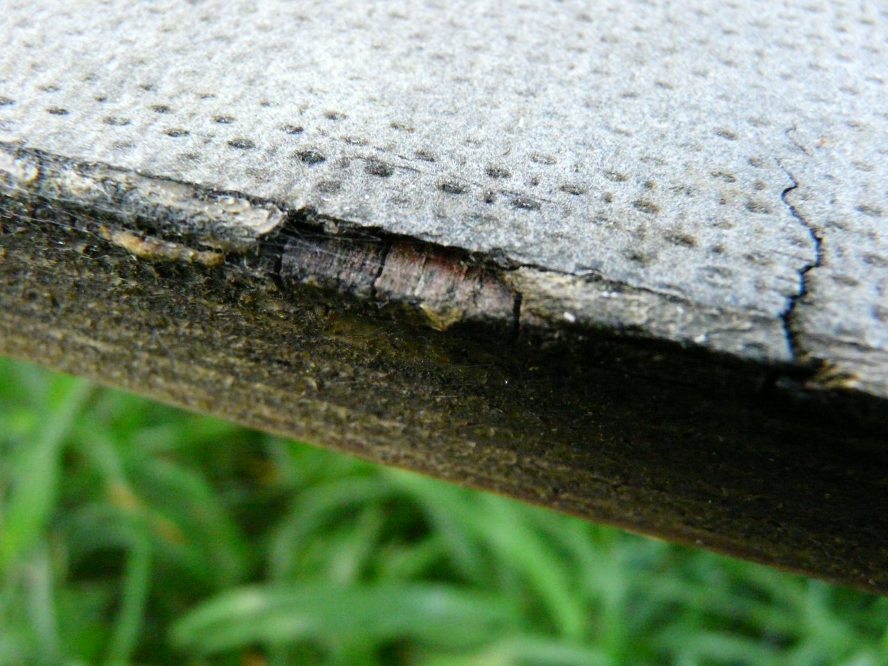

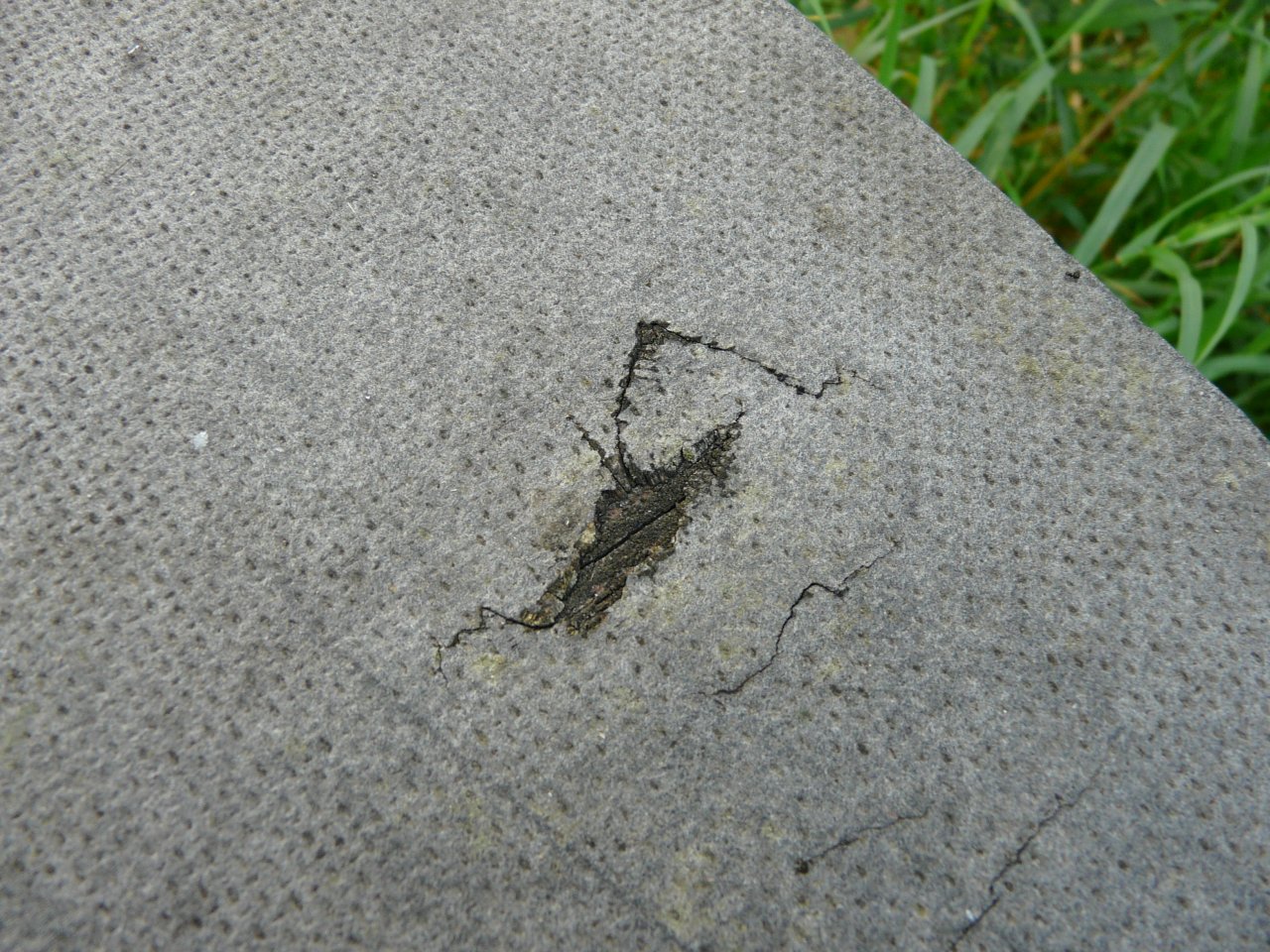

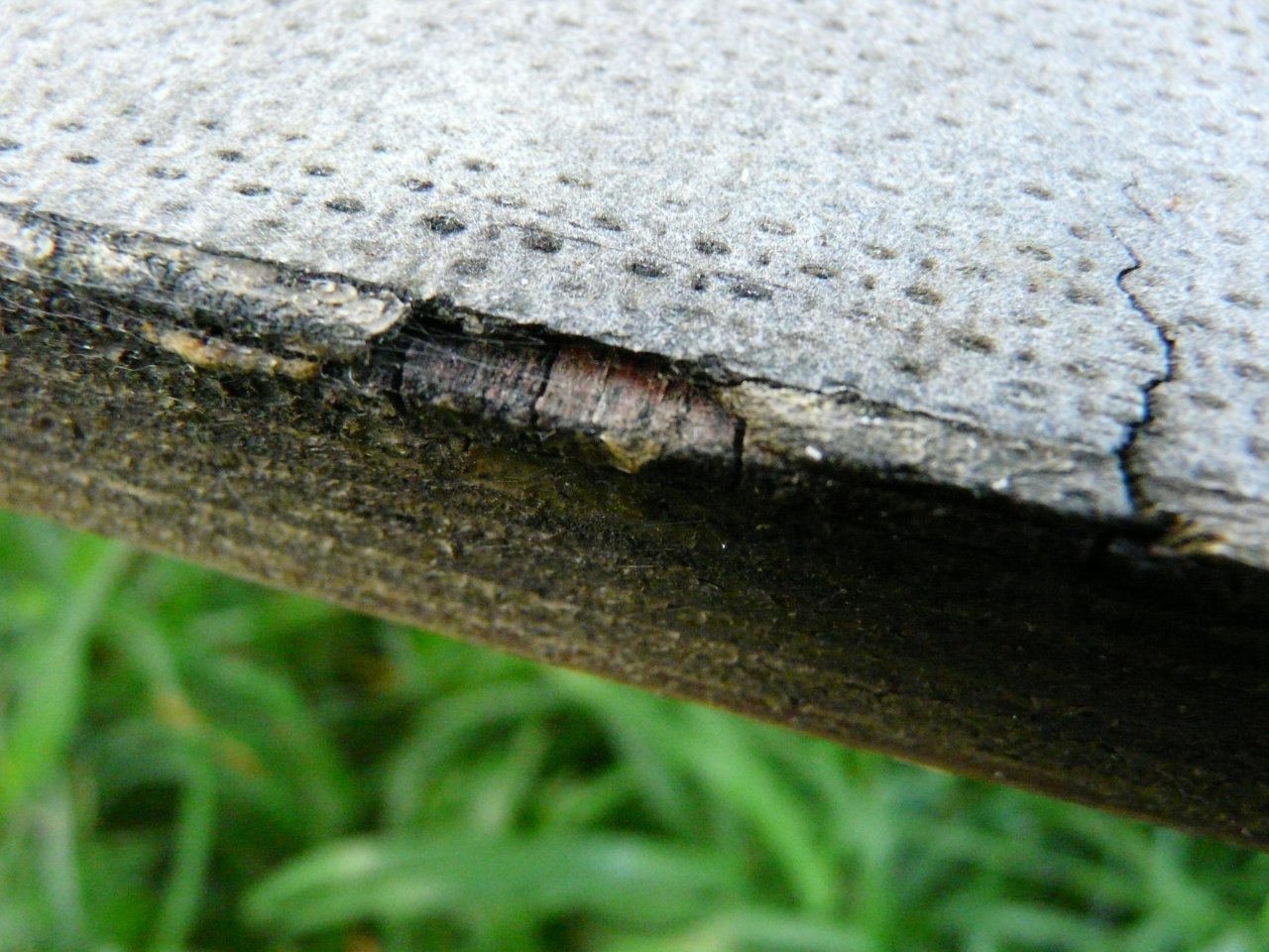

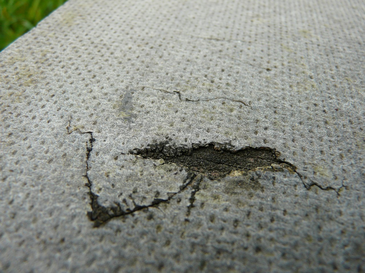

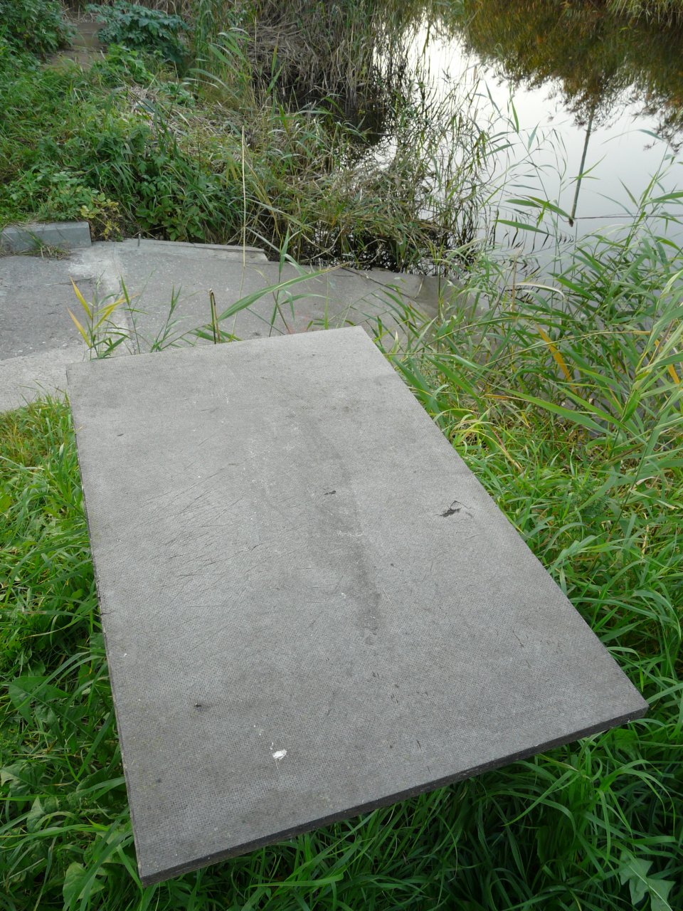

Как и обещал, сфоткал "водостойкую" фанеру ... она год жила не в воде, ... а под открытым небом на берегу озера :shock: (рифлёнкой вверх, чтобы рыба во время чистки не скользила).
189834189835189837189838
Оно мине такое на транце под люминиевой обшивкой не нада ( правы были мастеровые в столярном цеху сударема ).

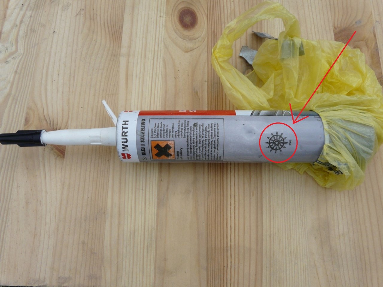

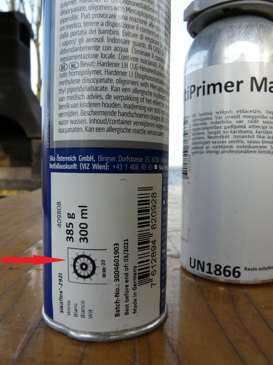

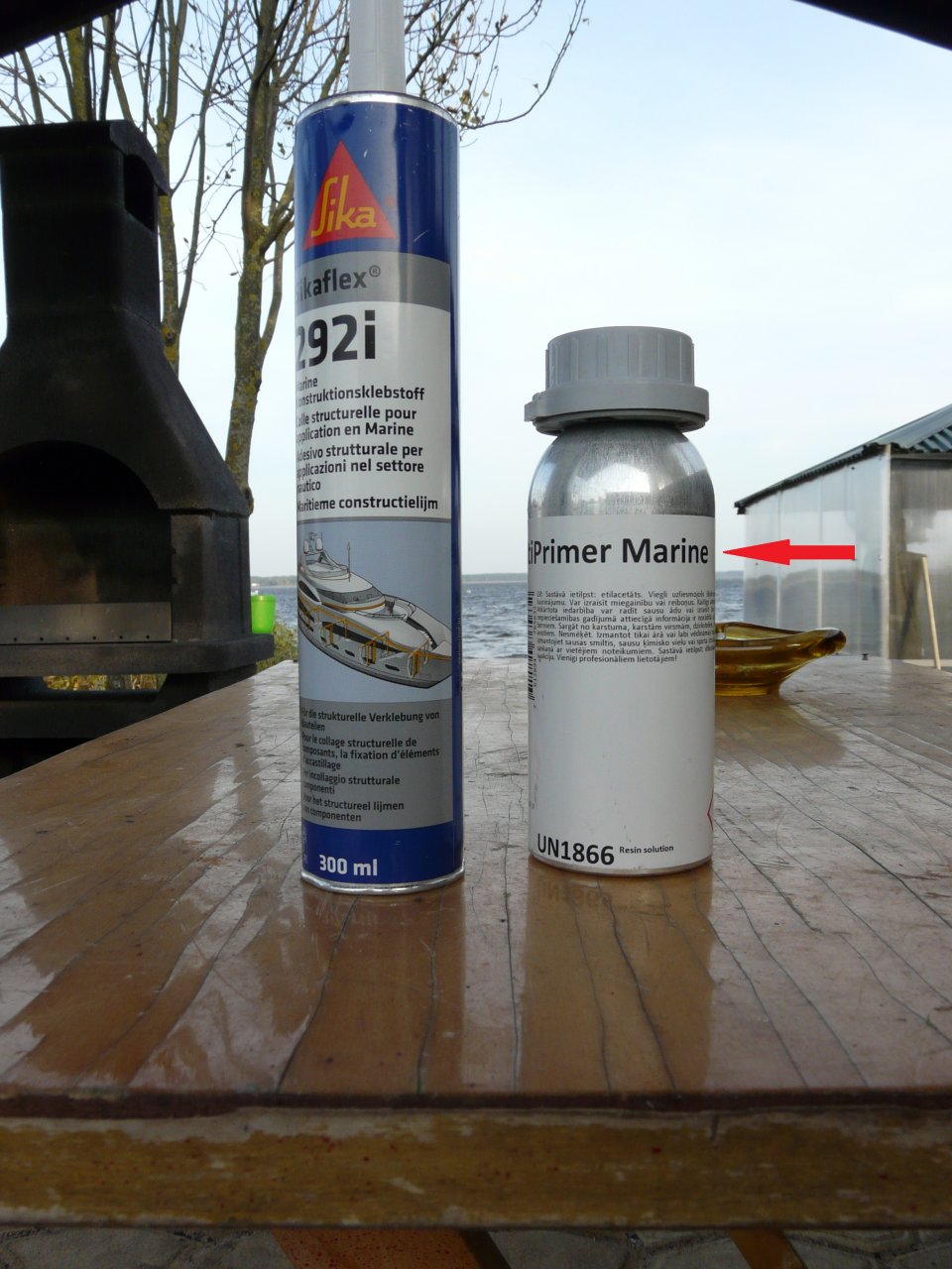

P.S. сегодня мне достали судовой полиуретановый гемрметик для алюминия:drugi:, дойдёт очередь до работы с Al рифлёнкой - сфоткаю.

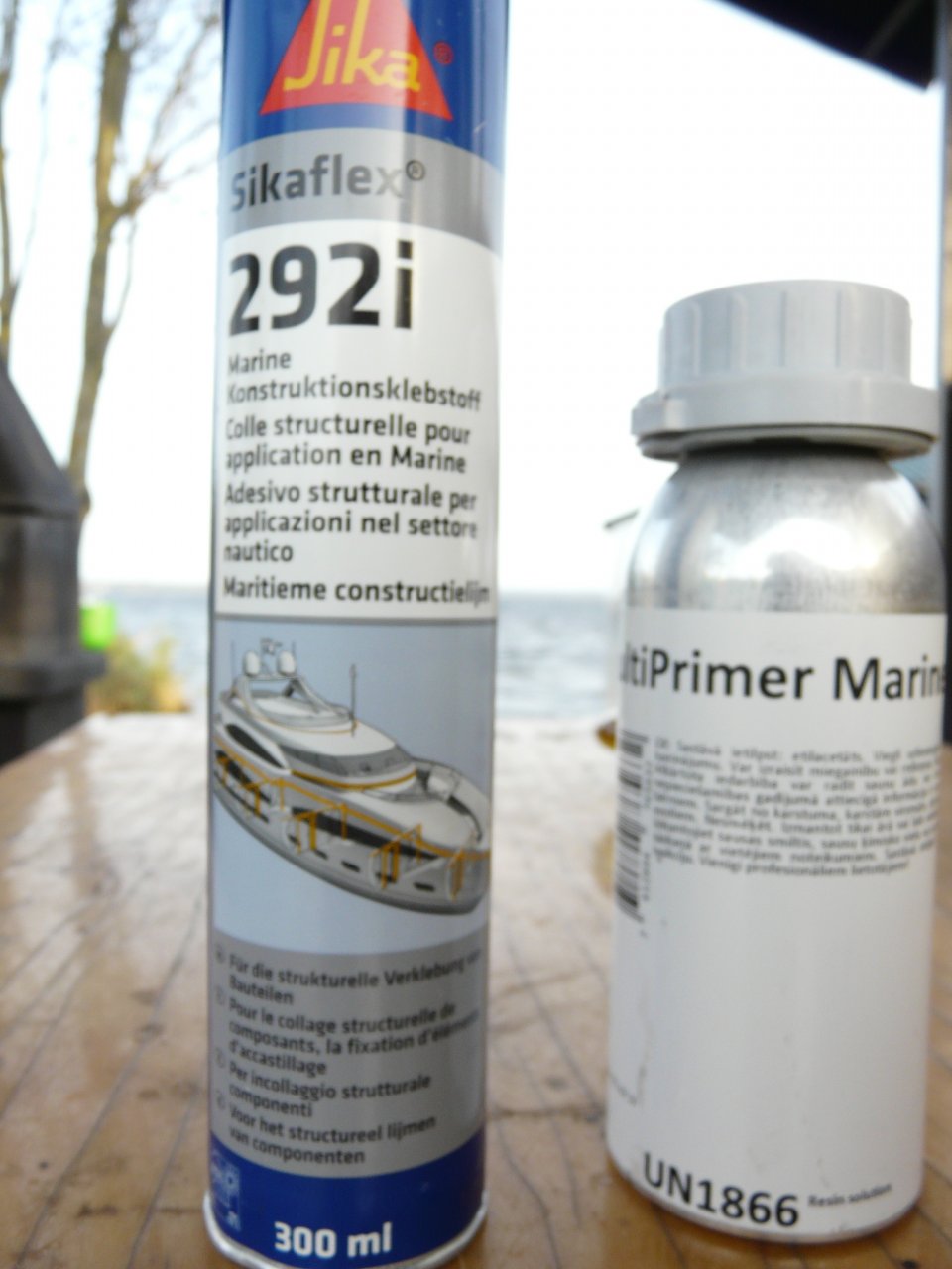

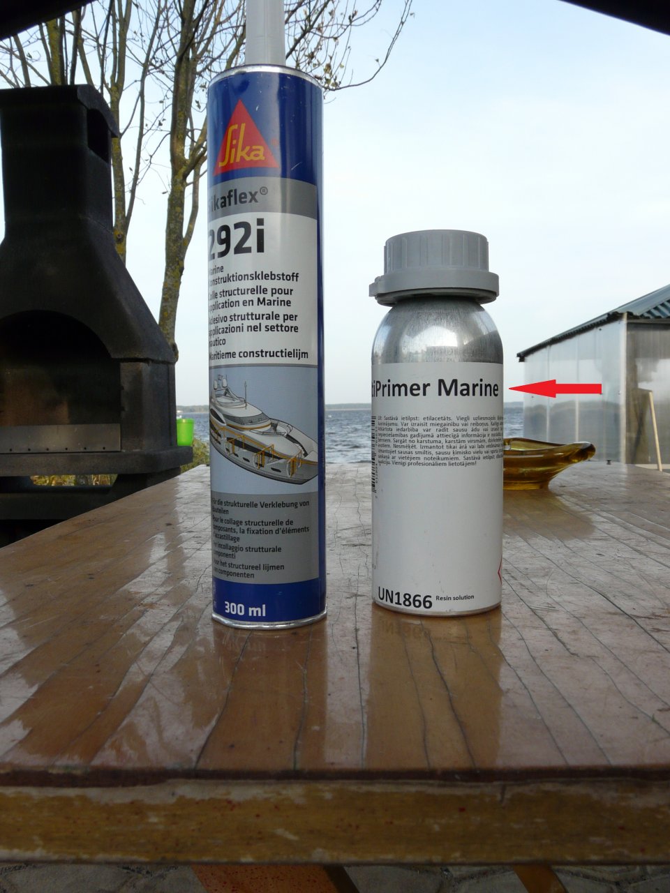

Что за герметик?фото можно или надпись
То что бакелитовая фанера г , это я понял когда снял пол с лодки , края где аккум стоял правоя сторона возле перегородки тоже весь край в разбух, воды напитала , стала тяжолай, где то взвешивал

1 886
Маде ин германи? С праймером в комплекте? Сколько стоит?
9 744
6 512
Не нужно нам такое, достаточно Новола. Смотрел сначала в его сторону, но Володя Докер вовремя подсказал. Похвально, что приобретаешь качественные материалы, но в нашем случае оно лишнее. Качественное восстановление лодки дело не дешевле и долгое. Потом становишься "частью команды, частью корабля". Отбить вложения не удастся!

1 886
Тоже говорят хороший. Просто Новол у меня в шаговой доступности.
Разница есть Арр , слой толще высыхает, тверже, элостичней, и отодрать тежелее,
Попробуй ,разницу сам узнаешь

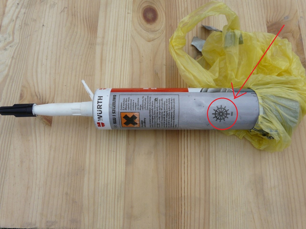

Добавлю, в проге я в рундуках давно сикофлексом тот что в колбасе проходиля, там эта лента на т называется торчала, так вот счаз оторвал как бутто лента чем то пропитана дала какуюто липкасть, короче недержался там он у меня

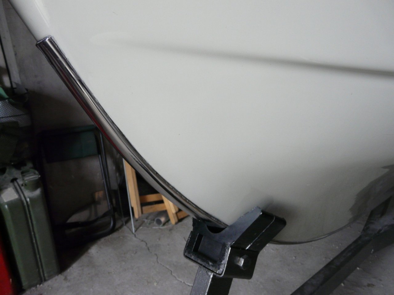

Так я им и не торгую, новол весчь хорошая .... но для каждой цели своё решение.
:) думаю здесь он долго бы не прожил см. (защита киля моей предыдущей лодки - лет 5 на воде)

Это накладка на киль на нем приклеена?

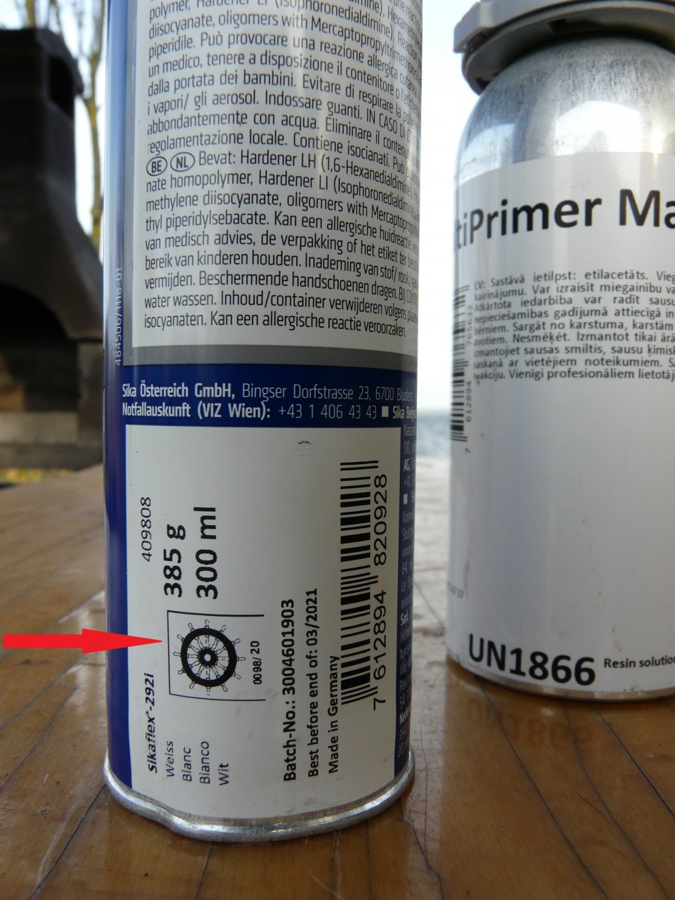

А что за профель на форштевне , труба из нержовейки?и вода наверника салененькая
Вечер добрый :snimau shlyapu:
Да защита из нержи (распустил трубу и согнул по форме форштевня), это полиуретановый герметик другой фирмы - но "штурвал" тоже присутствует. Водичка и пресная и солёная.

Точно сначало распустили потом согнули,? Или наоборот
