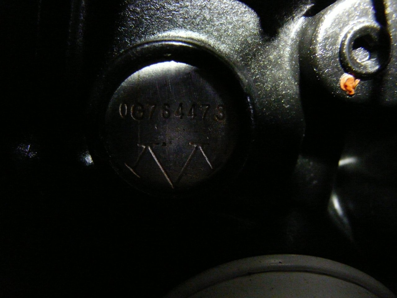

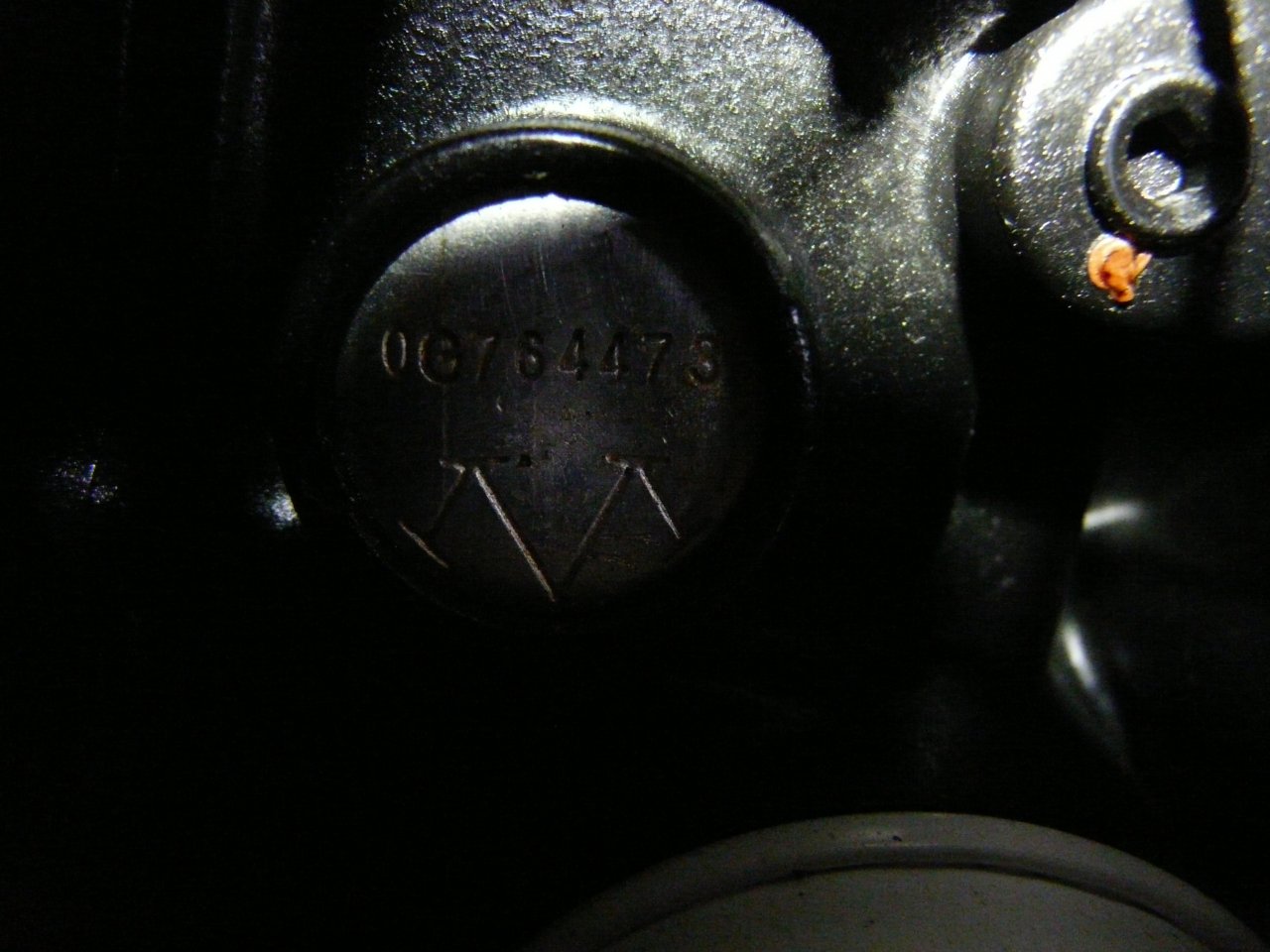

Для убедительности, что это именно ЭТОТ мотор, а не переклееный шильдик - у Меркури номер на шильдике дублируется ещё и на "таблетке" в самом движке ! :yes:

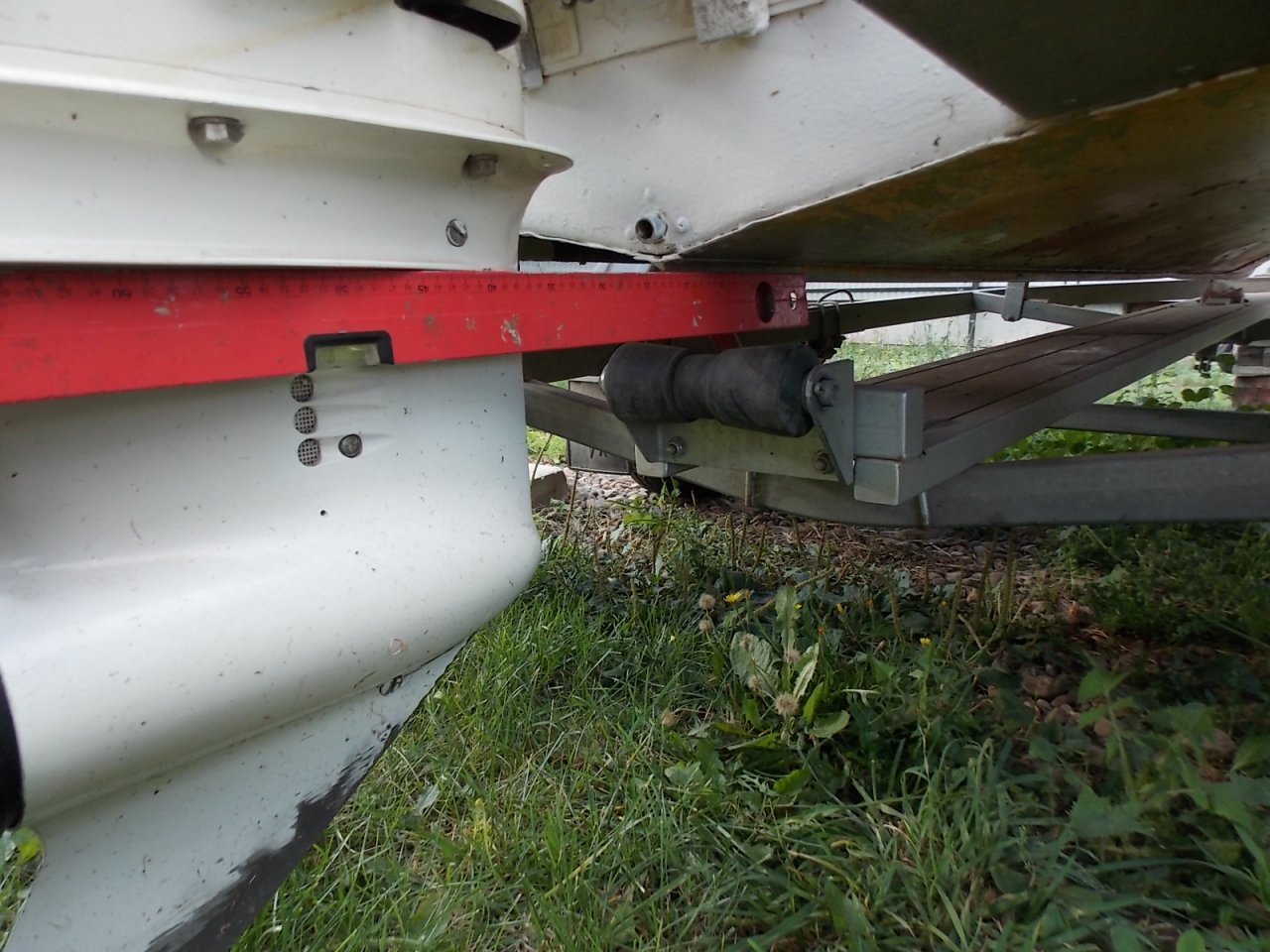

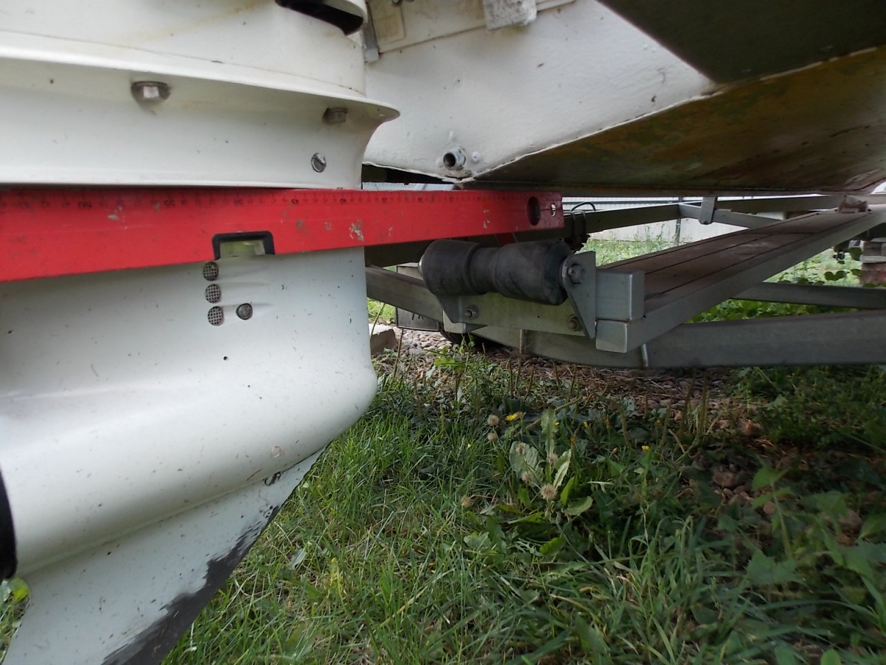

Сергей, от полки в струбцине на которую ложится мотор какое расстояние?
от полки до антикавитационной пластины 572 мм,
деревянная подставка - на которой висит мотор стоит вертикально, мотор опущен до конца - допускаю мыслю что эти самые 2 мм возможно некий зазор т.к. у деревянной плашки верхний торец плоский как и у любого прямоугольника :yes:

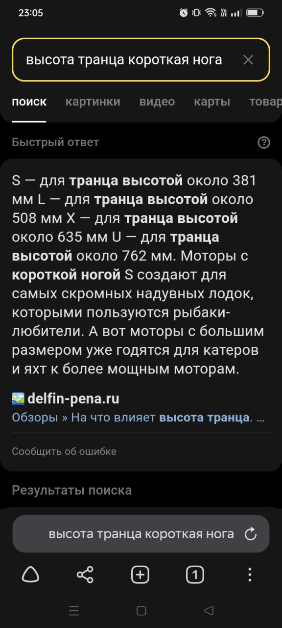

Вы оба не учитываете очень важный параметр, который и даёт все эти поправки и объясняет почему размер транца и ноги всегда дают в допуске, то есть 381 - 430 например.
Именно это я хочу услышать от глупого Танка , который задрал уже своими умняками, нихера не разбираясь ни в чем.
Андрей по маркировке !
50 ELPT это: электрический запуск, “длинный” корпус приводного вала (20”/508 мм), управление – дистанционное, стандартная система гидроподъема.
Т.е. верх стандартный для 50 (шильдик на верху соответствует этому), а вот сам редуктор можно и поменять на "грузовой" помощнее и соответственно больше по размерам - если это нужно ... отсюда и 572 мм вместо 508 мм ! :yes:
16 617
1 337
Т.е. верх стандартный для 50 (шильдик на верху соответствует этому), а вот сам редуктор можно и поменять на "грузовой" помощнее и соответственно больше по размерам - если это нужно ... отсюда и 572 мм вместо 508 мм !:yes:
Петрович....., по идеи мне бы дать тебе ссылку..... ибо уже столько раз......
Но для тебя, ещё раз....
572мм = это длина ноги.
508мм=это высота транца для этой ноги. Это разные размерения и их нельзя валить в одну кучу.
572-508=64мм =это необходимое заглубление, для работы винта без завоздушивания на самом высоком триме(нужно тебе или нет это положение трима = это другой вопрос) и ещё в этих 64 мм заключен тот самый параметр, который я жду услышать от глупого Танка.
Всё остальное, это трудности перевода, не веришь, посмотри как на алике переводят обычные переводчики, когда нужны технические переводильщики=это целая спецуха, я имел с ними дело.
