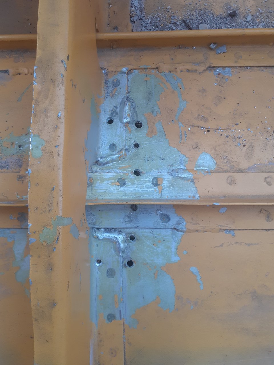

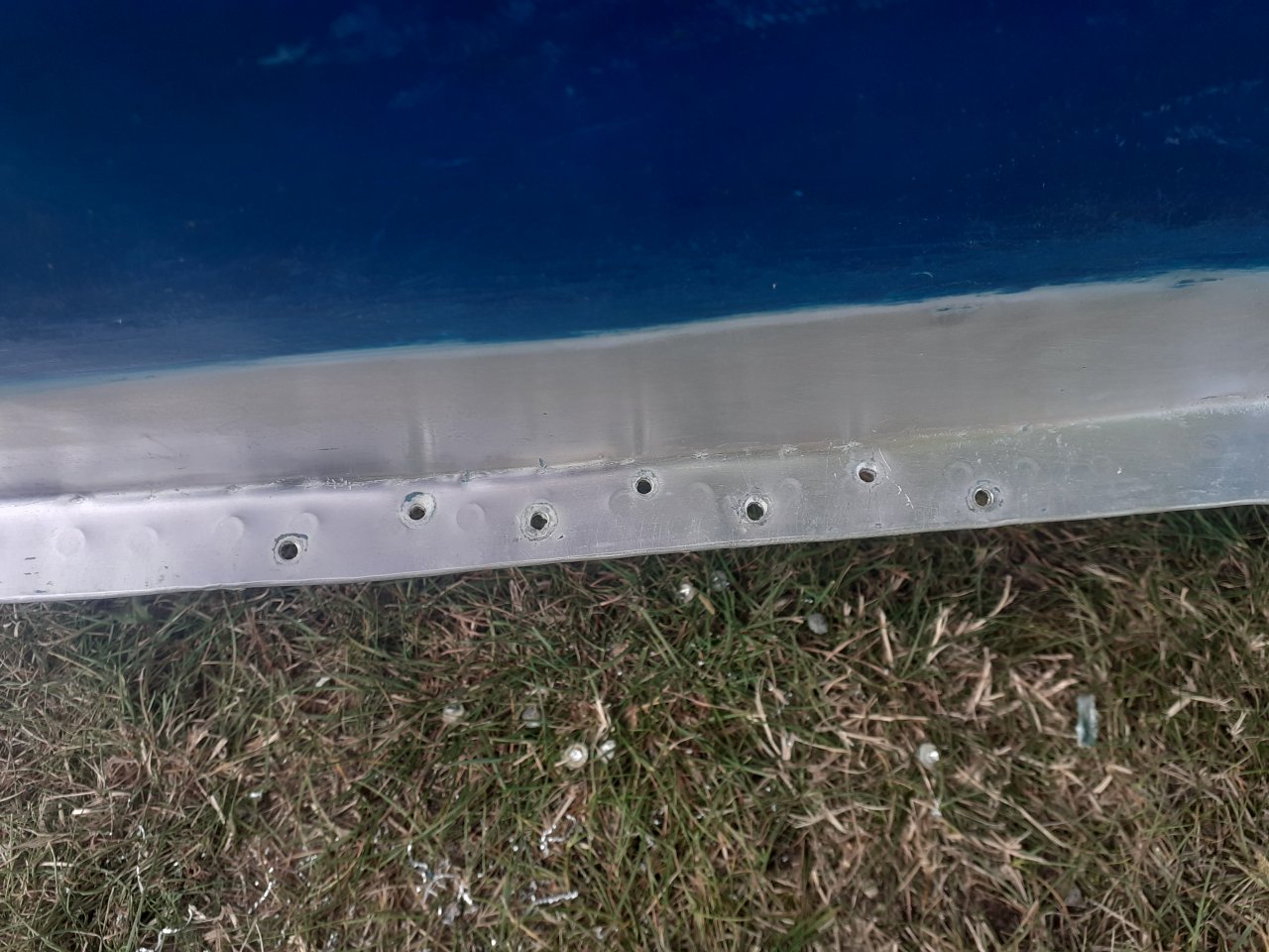

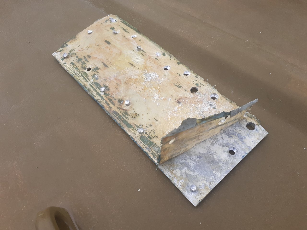

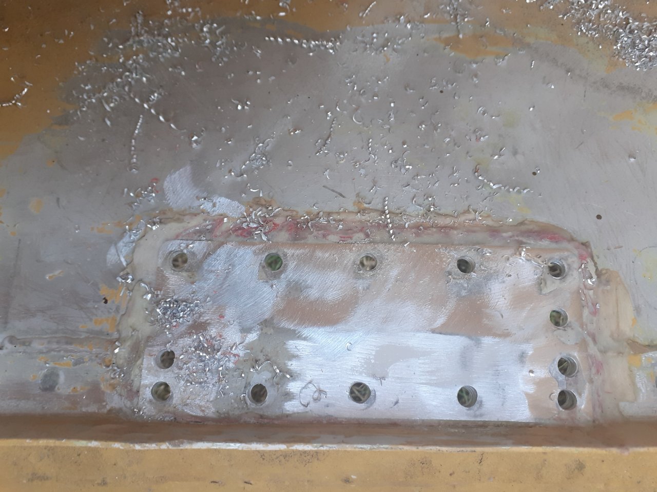

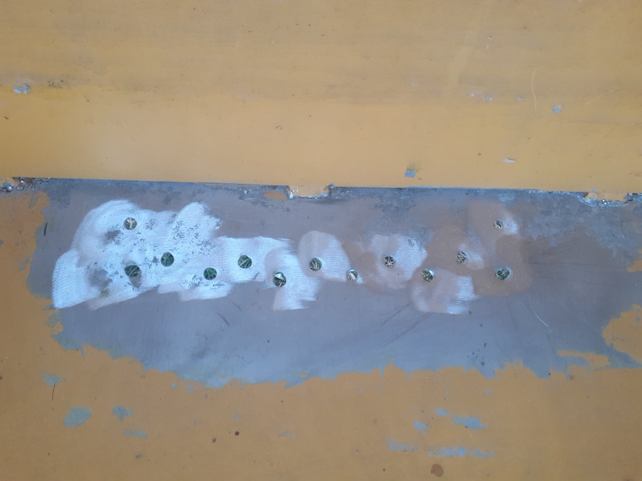

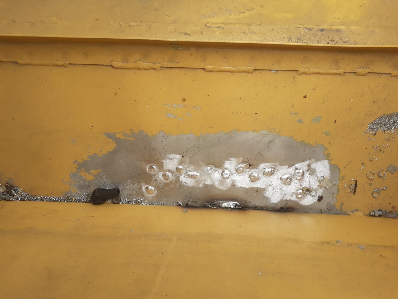

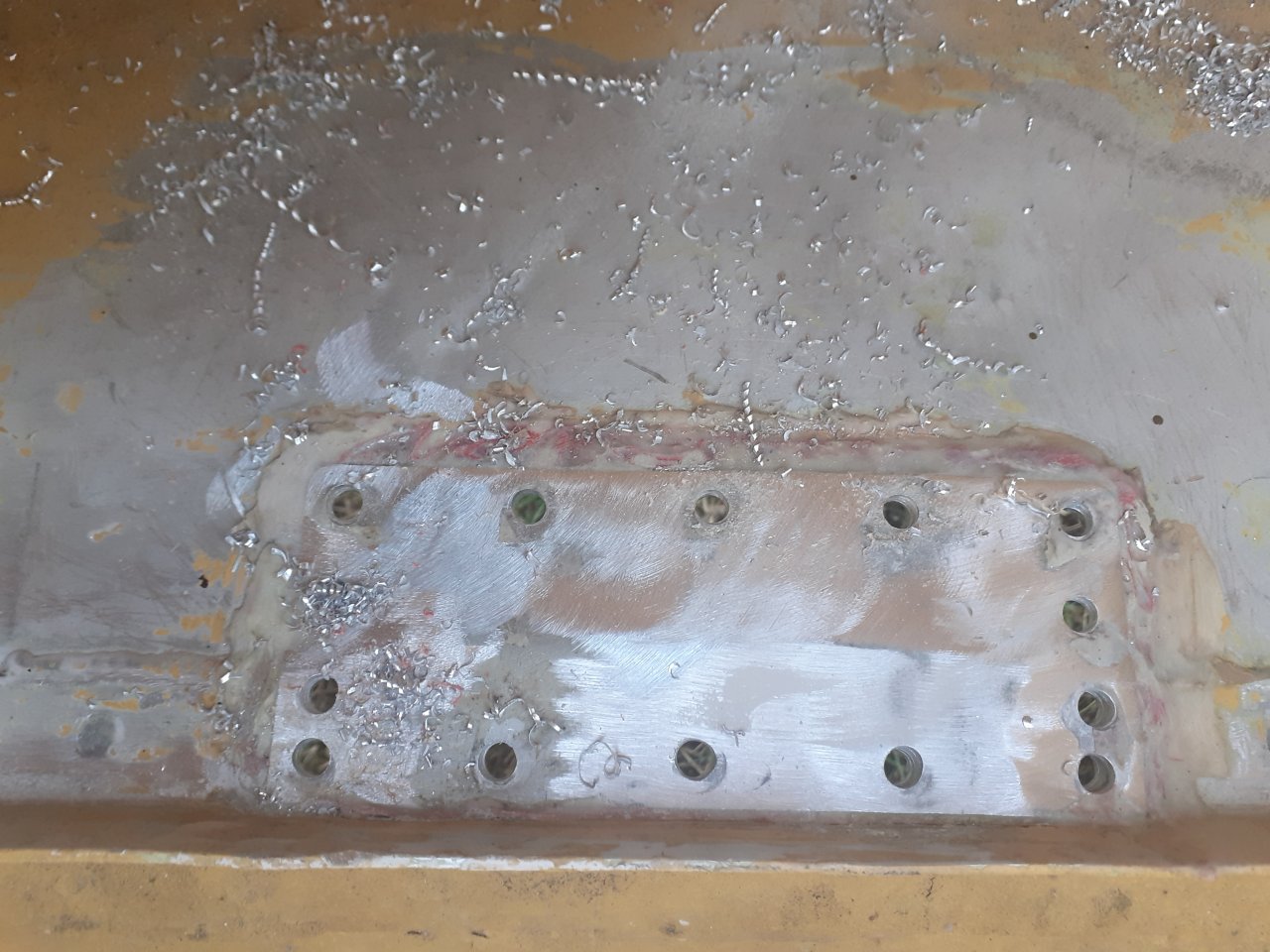

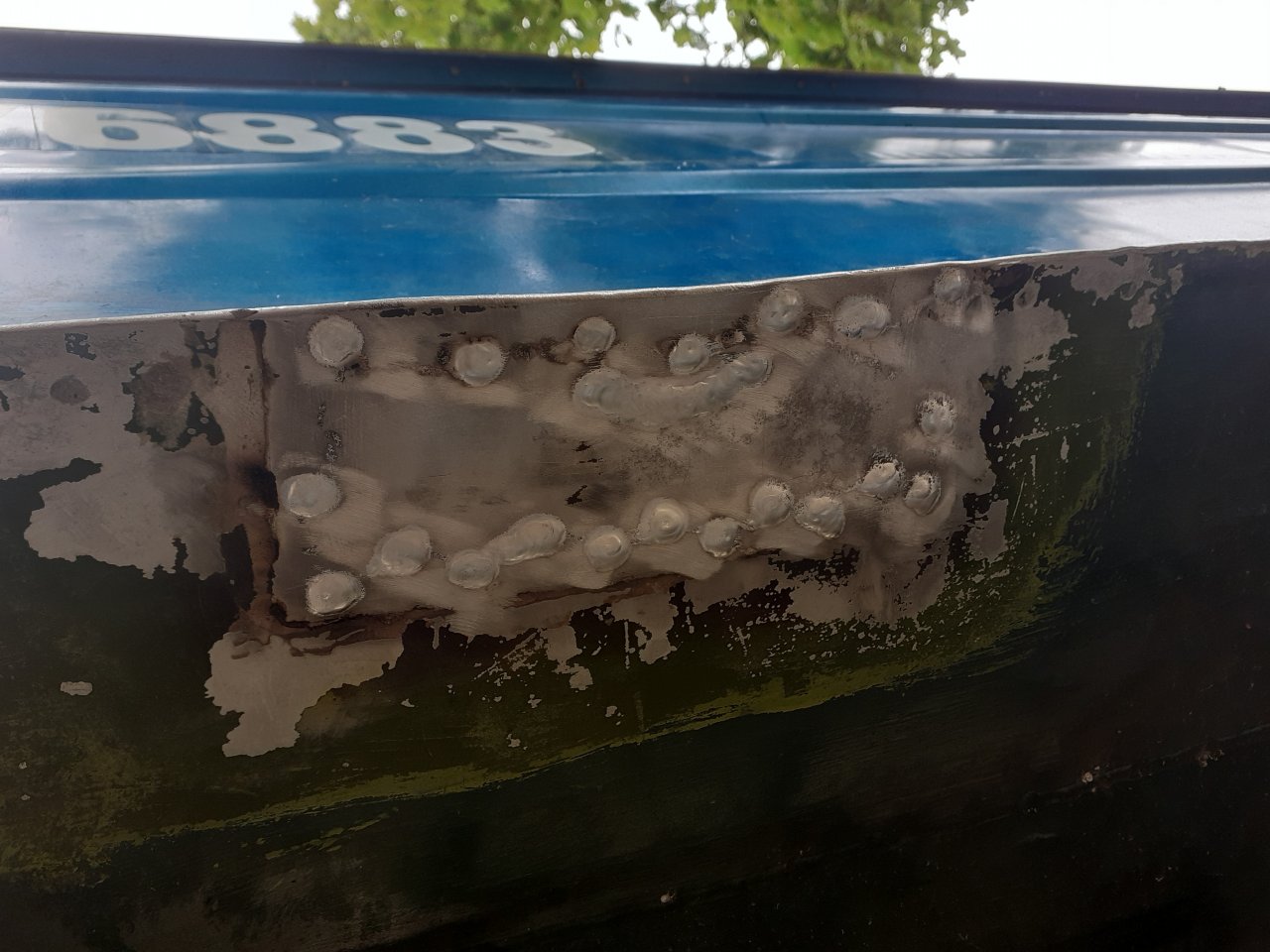

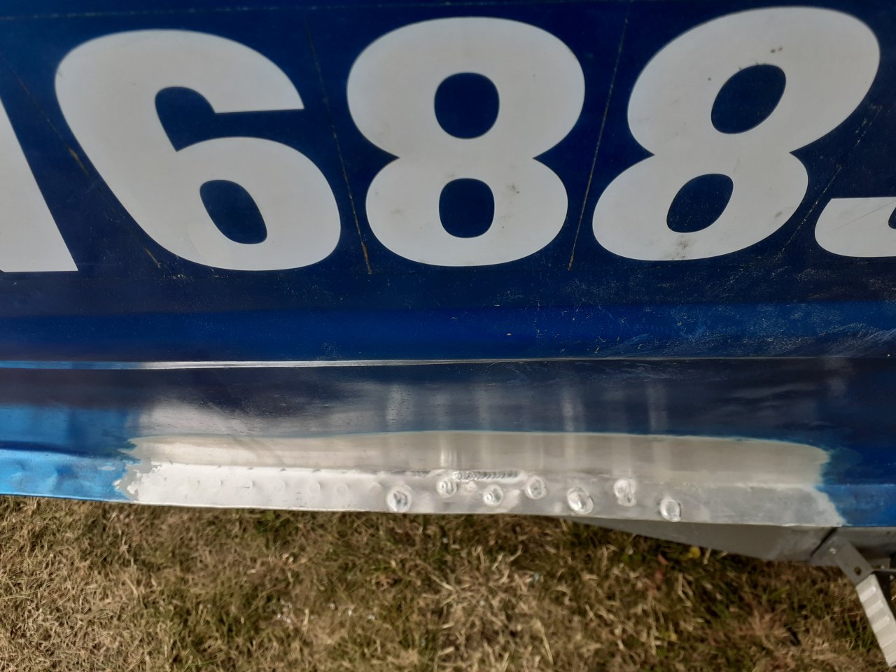

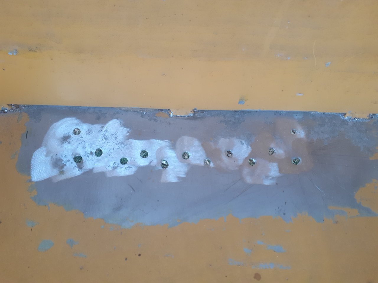

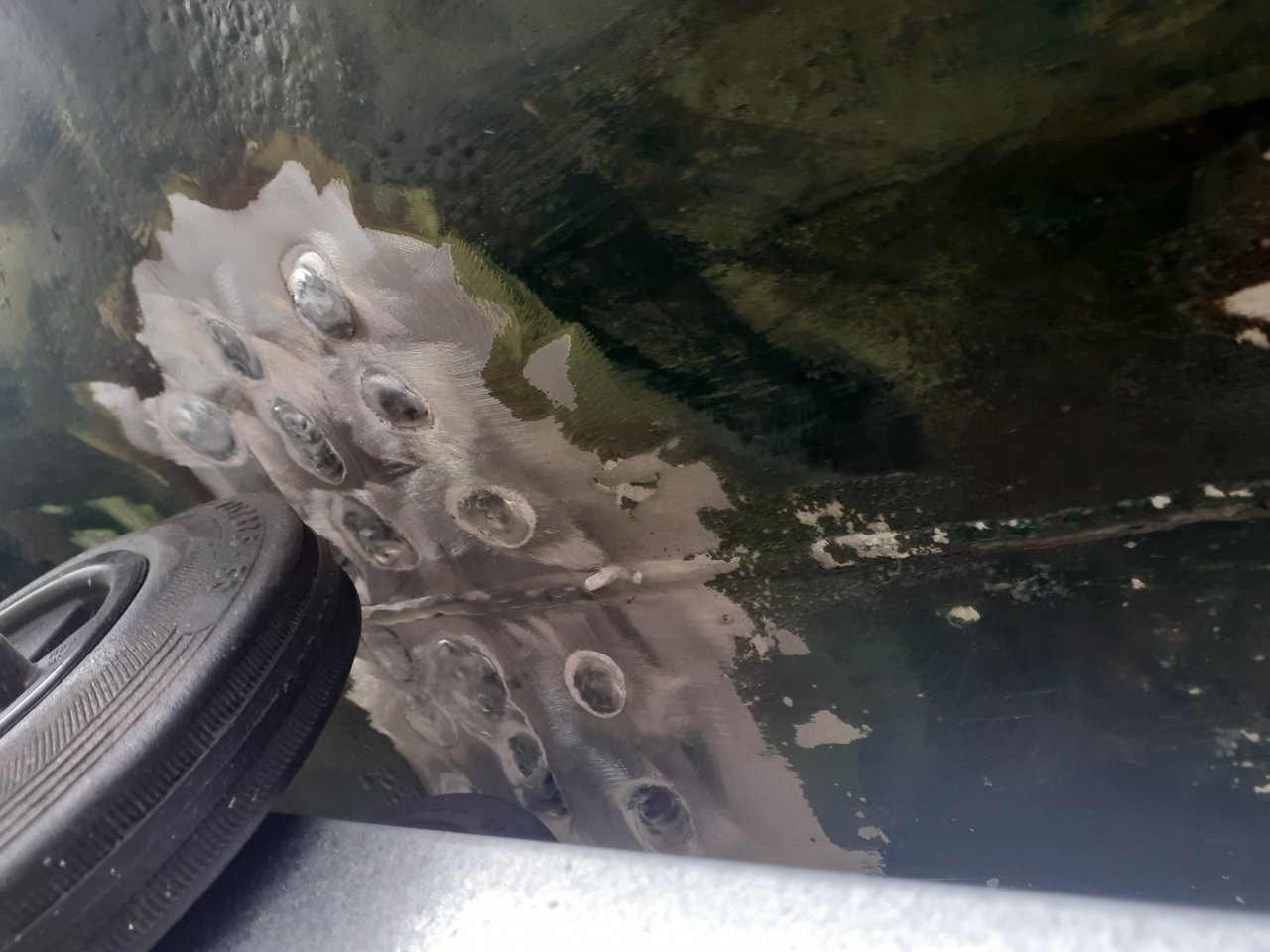

Ну вот, как и предпологал :?так сказать чувствовал седалищным нервом, что заплатки на днище корпуса надо удалять !
На днях прошёл ежегодный ТО на прицеп и сегодня отвёз лодку на сварку днища, предварительно высвверлил заклёпки и снял клёпаные латки - дабы самому понять что ими залепили. Фото чисто для интереса по технологиям ремонта водномоторников того времени (латка, ткань, эпоксидка и заклёпки). Высверливал сверлом большего диаметра чем сами заклёпки, что бы удалить всю грязь в отверстиях металла, т.сказать пытался сэкономить время аргонщику на зачистку (оплата почасовая).
Вылезло два момента:
первый - сняв латки (4 шт.) и зачистив металл не онаружил видимых повреждений под двумя из них !
второй - в днищевом шпангоуте при зачистке узрел следы явно не заводской сварки, как морской котик нагадил !
Ну и плюнул на дальнейшие исследования, т.к. время поджимало везти лодку.
Ну а повезло мне в том плане - что сварщик хоть и молодой, но чувствуется опыт именно по лодкам у него есть :yes:
В общем, на мои недоумения по поводу латок "где, ничего под ними нет", сварной взял какую то мазюку, помазал изнутри кокпита и с наружной стороны нагрел эти места газововой горелкой. Вот тут то всё и вылезло - т.е. расходящиеся тёмного цвета трещины в районе 3 шпангоута с обоих бортов. Под двумя другими латками в районе 4 шпангоута, были рваные трещины с выравненными краями. Учитывая то, что повреждения находились на одной линии с обеих бортов (все 4 заплатки) в третьей шпации незначительные, а в 4 критические сделали вывод, что днище было повреждено на ходу в глиссирующем режиме (тримаранные обводы в носовой части абсолютно целые, 3 шпация повреждена незначительно, 4 - сильно) вероятно ударом о подводное препятствие.
Сварщик на мой взгляд работал очень тщательно: по два провара с обеих сторон чередуя снаружи/изнутри/зачистка и опять снаружи/изнутри и финальная зачистка снаружи. Срань чёрную выгонял :?(если ничего не путаю) "обраткой на переменке" или как то наоборот х.з. :unknown: не запомнил.
Общая продолжительность работ более 3 часов, фото проваренных мест - завтра !
P.S. К чему это я всё расписываю так подробно - если кто нибудь будет оценивать состояние б/у лодки перед покупкой, имейте ввиду что любая фигня может обратиться в большой гемморой :yes:
Но Сару я всё равно восстановлю и спущу на большую воду !
Посмотреть вложение 234252Посмотреть вложение 234253Посмотреть вложение 234251Посмотреть вложение 234254Посмотреть вложение 234255
Ой страшно, страшно.... 3 часа!!! ужаса!!!!
Петрович, ужас = это увидить такие трещины на новом сраном новоделе, (как кино тут недавно показывали) за который бабки уплочены, в том числе за "сел и поехал"...., и немалые.
А у тебя это не ужас, это приятные хлопоты и галочка за выполненные работы душу греть будет и удовольствие доставлять...

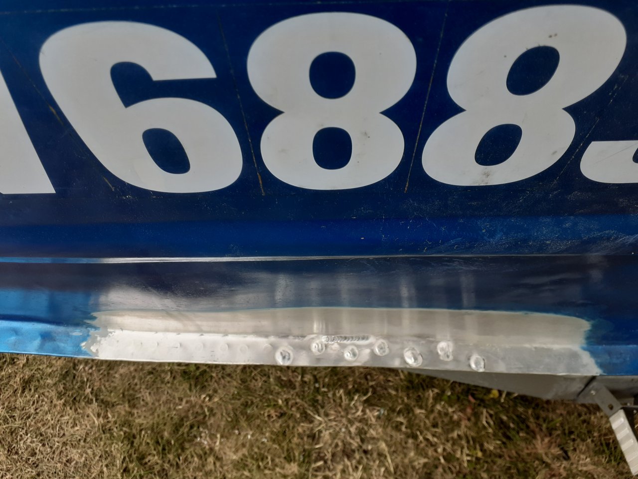

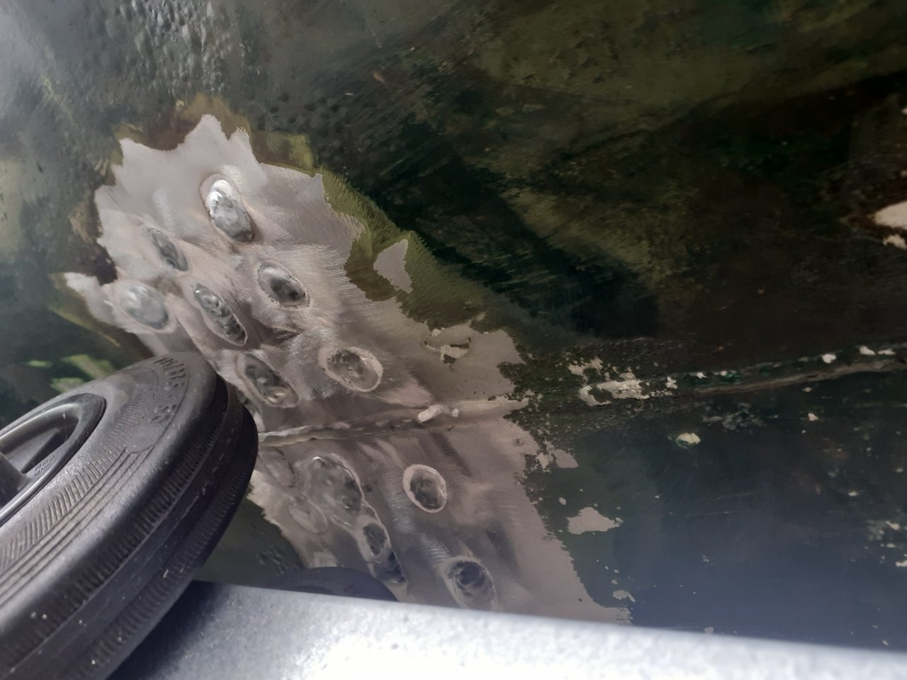

:snimau shlyapu:Приветствую водномоторную Братию !

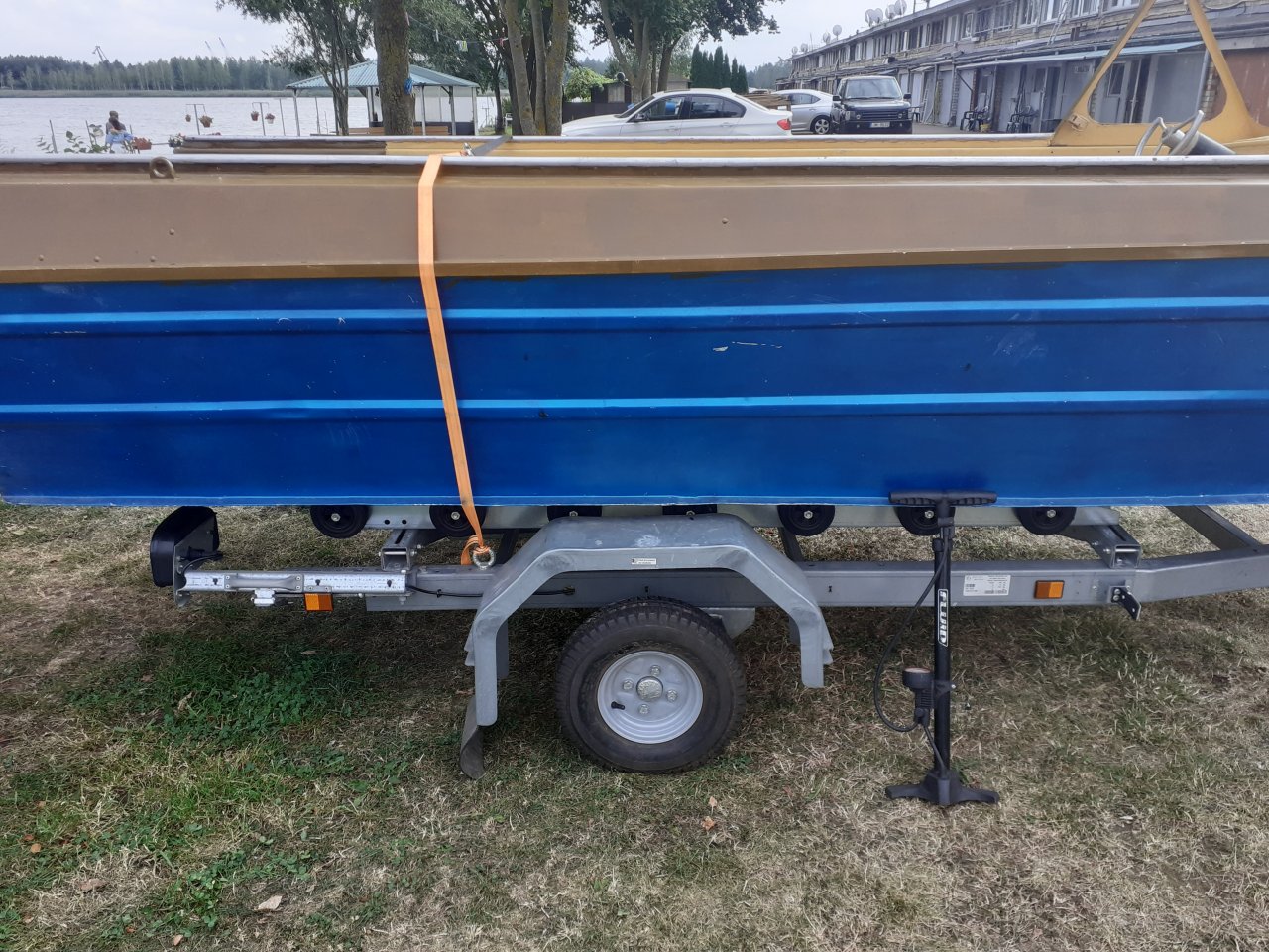

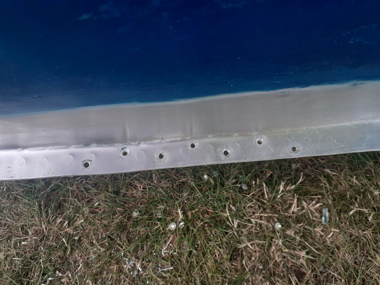

.... Общая продолжительность работ более 3 часов, фото проваренных мест - завтра !
:yes:
234286 234288 234290 234292

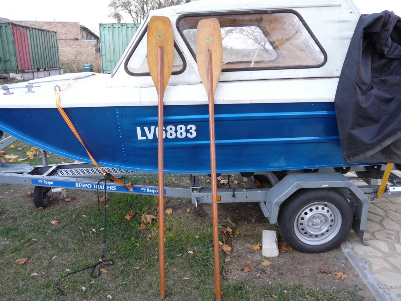

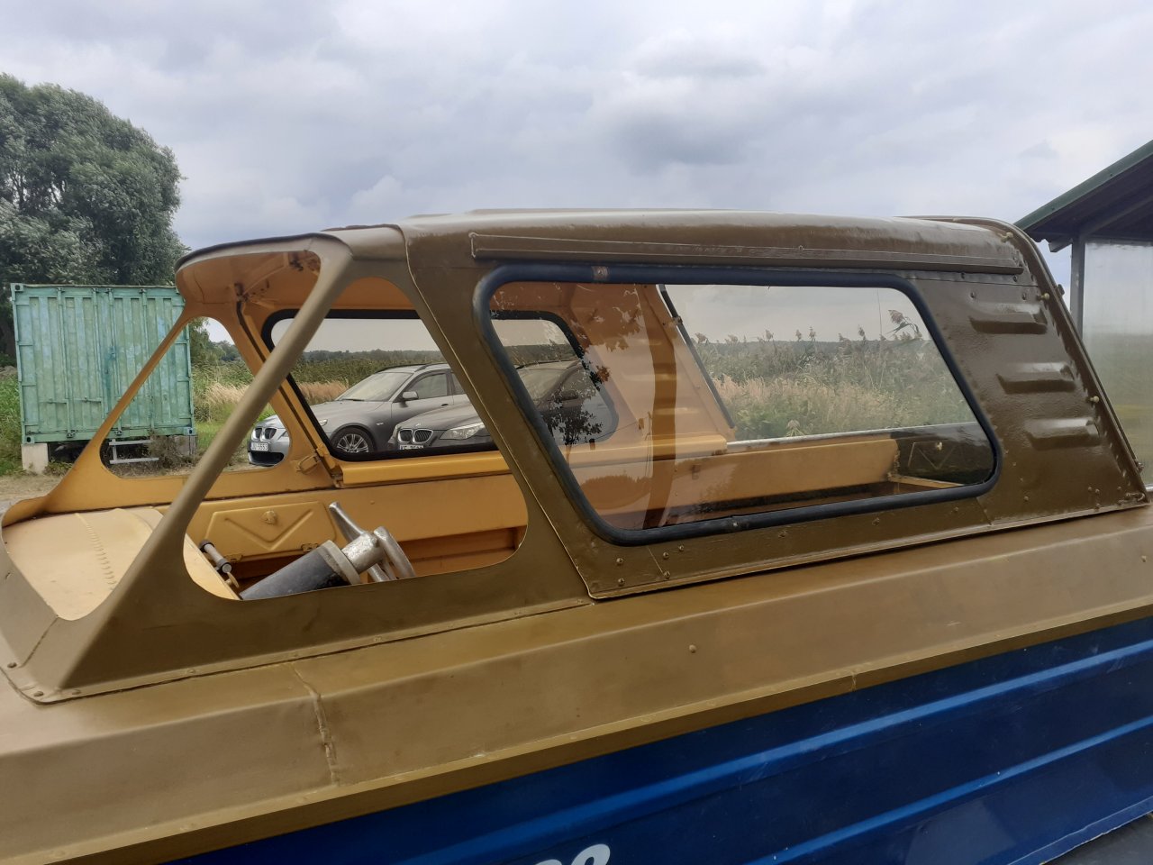

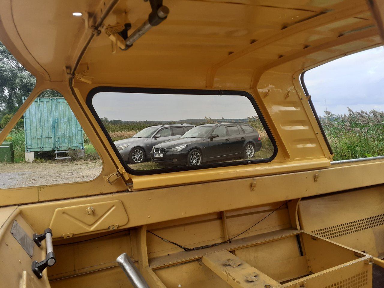

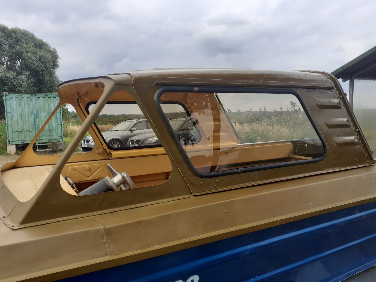

Ну и немного порадовали тонированые бортовые стёкла (точнее поликарбонад) :?хоть покраска ещё и не закончена почему то захотелось плёнку содрать, ну что бы посмотреть через них насквозь:
234293 234294

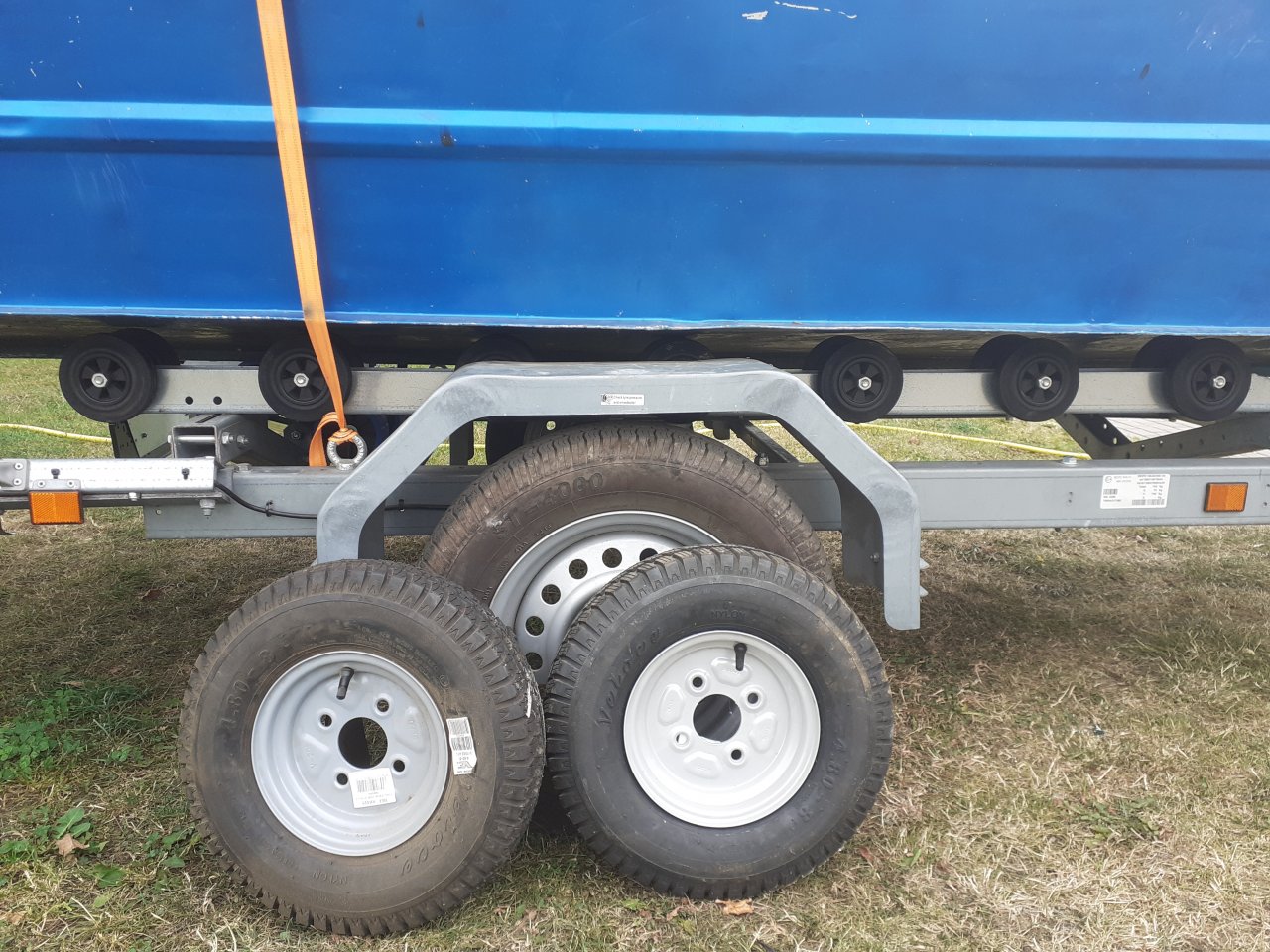

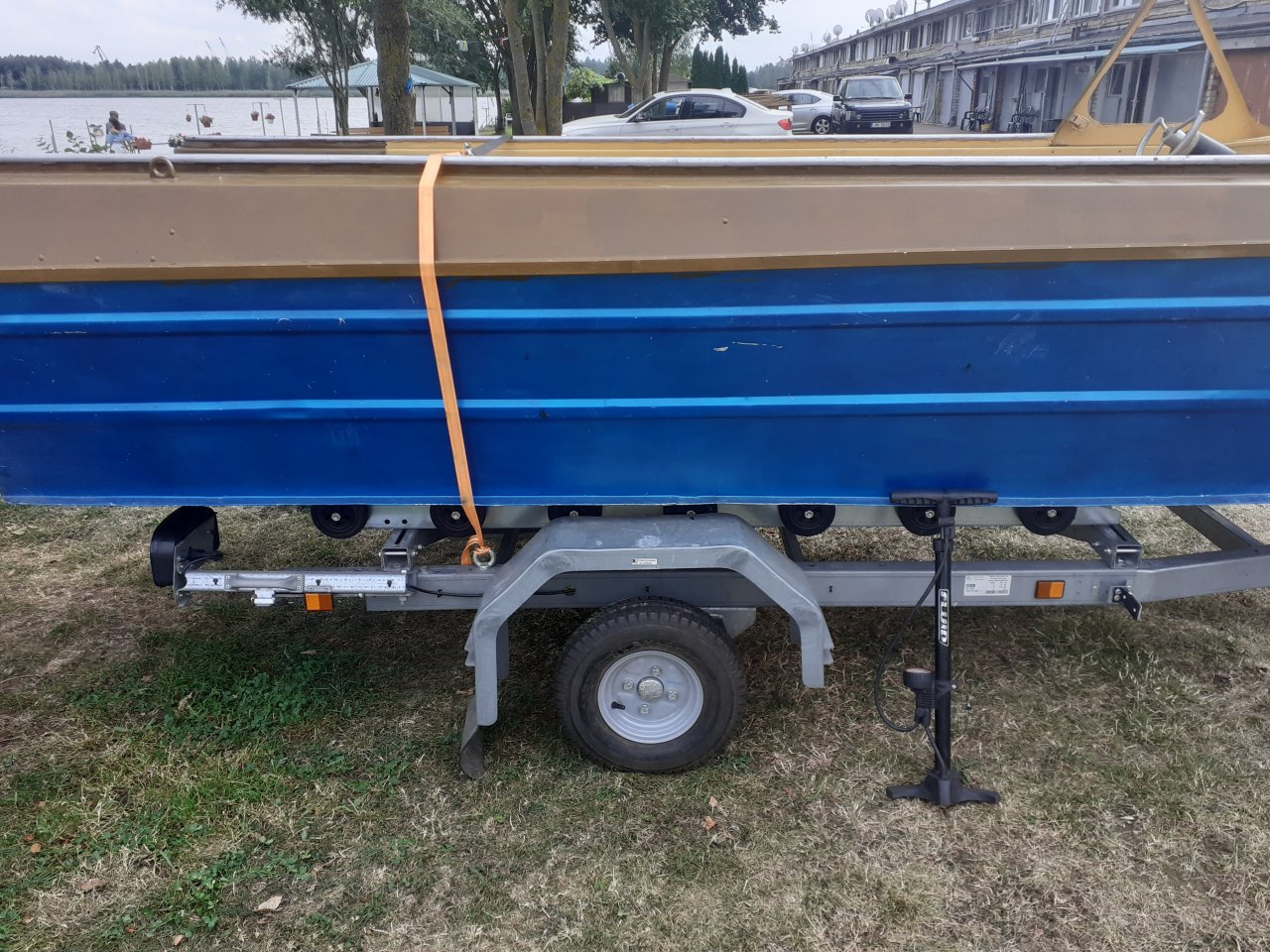

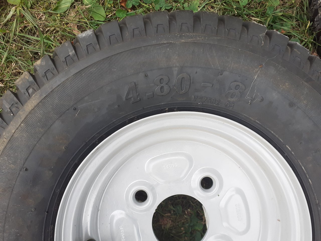

И самое главное на сегодня ! :yahoo:

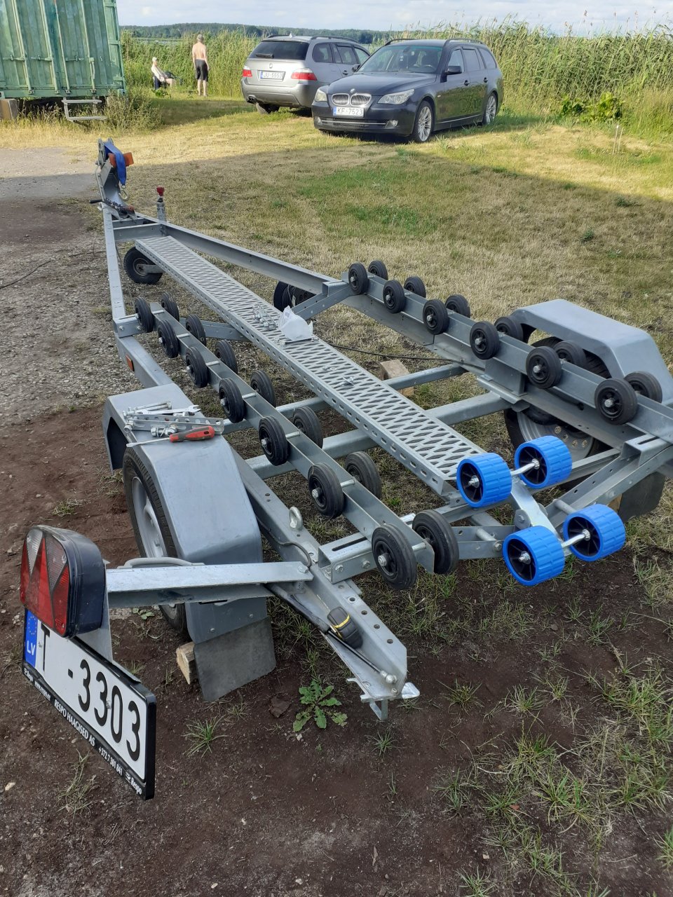

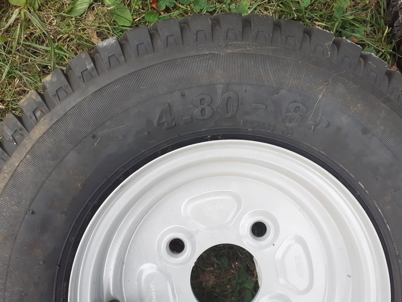

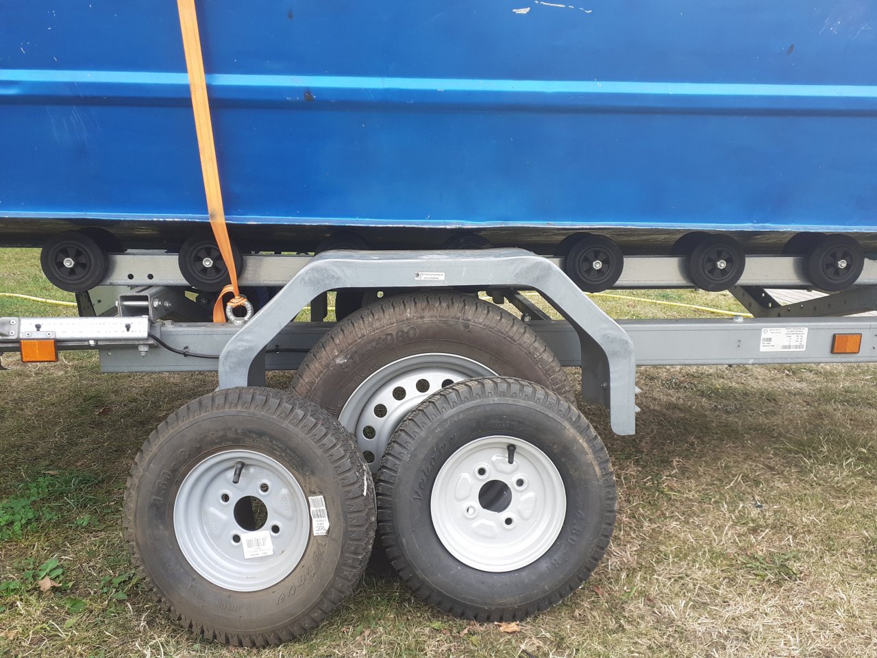

Поскольку пока что выездов в город не планируется, перекинул колёса на прицепе - лёгким движением руки с баллоным ключём шорты превращаются в низкорослую тележку и Сара теперь влезает в гараж слёту уже вместе с полурубкой - задолбался уже из за 2 см каждый раз снимать полурубку и вытаскивать её в беседку прежде чем выгнать лодку, теперь удобно !
Колёса заводские, докупал отдельно по 40 евро за штуку.
234296 234298 234297 234299

Посмотреть вложение 234286 Посмотреть вложение 234288 Посмотреть вложение 234290 Посмотреть вложение 234292
Посмотреть вложение 234293 Посмотреть вложение 234294
Посмотреть вложение 234296 Посмотреть вложение 234298Посмотреть вложение 234297 Посмотреть вложение 234299

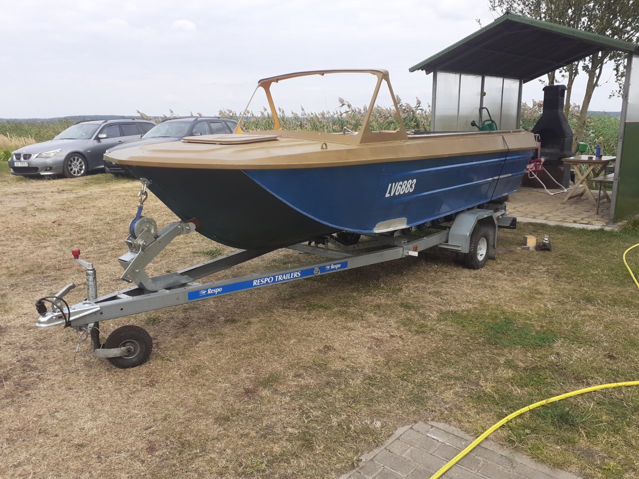

Сергей, привет.
Сарепту с рубкой на воде ни разу не видел. При том, что на Сарепте ходили пару раз (правда, движка в 30 сил явно мало было.
С рубкой наверное в непогоду хорошо. Она вроде как сдвижная?
А прицеп эстонско-финский ТИКИ?

Сергей, привет.

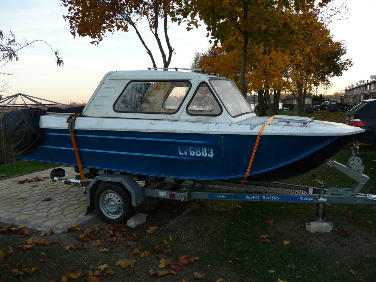

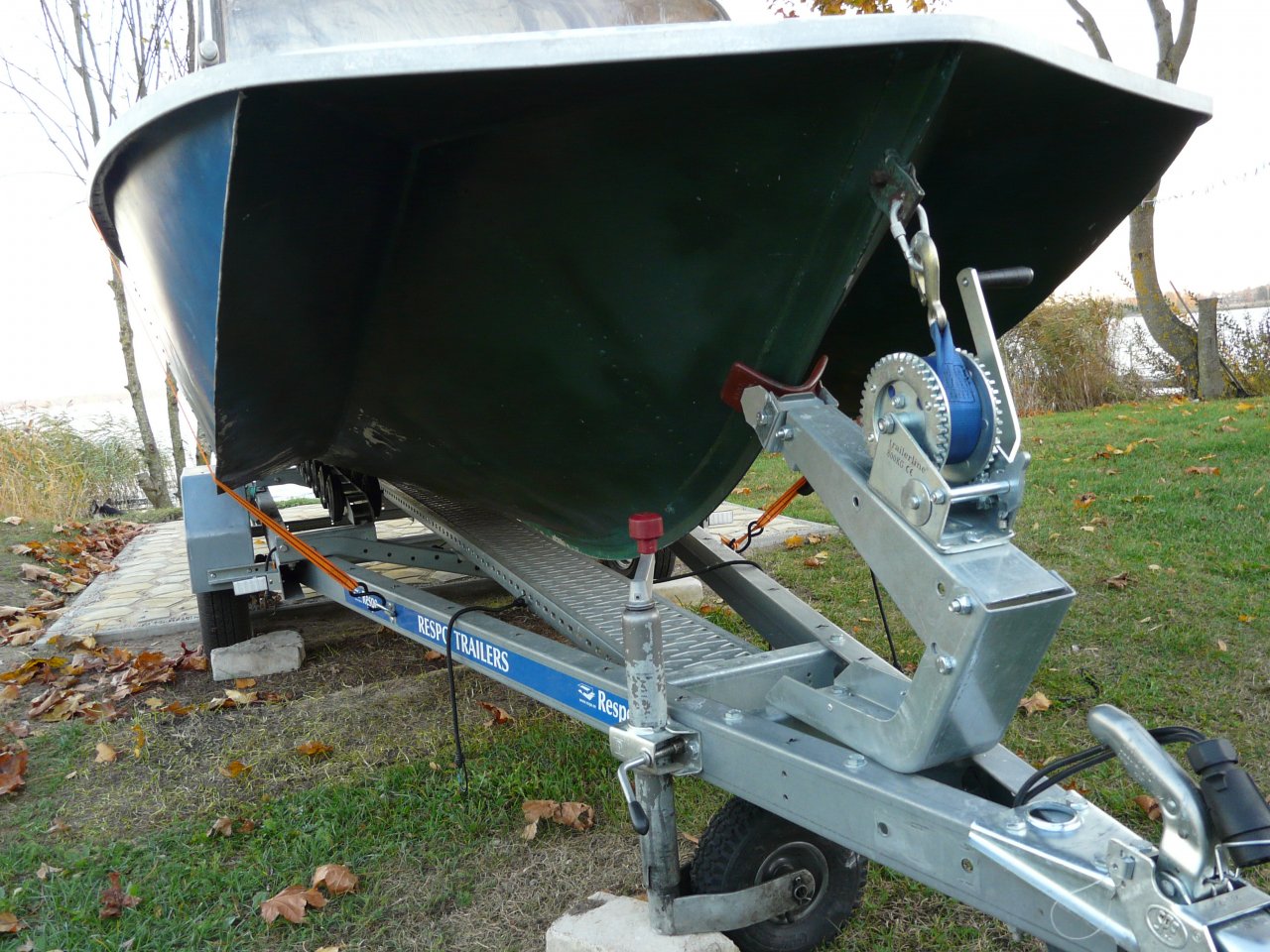

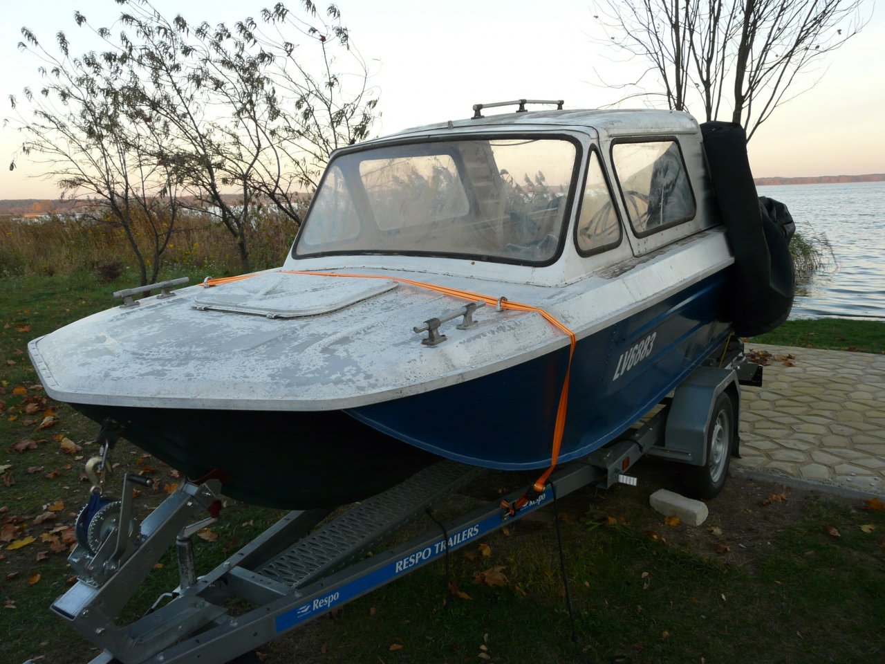

Приветствую ! :snimau shlyapu:
Да совершенно верно - полурубка сдвижная и съёмная ! Это комфортно в первую очередь для тех, кто выходит поздней осенью, когда погода не всегда "манго". Прицеп RESPO750V431T160 NORWAY с двумя рядами опорных роликов, что весьма удобно при спуске/подьёме на воду.
234512

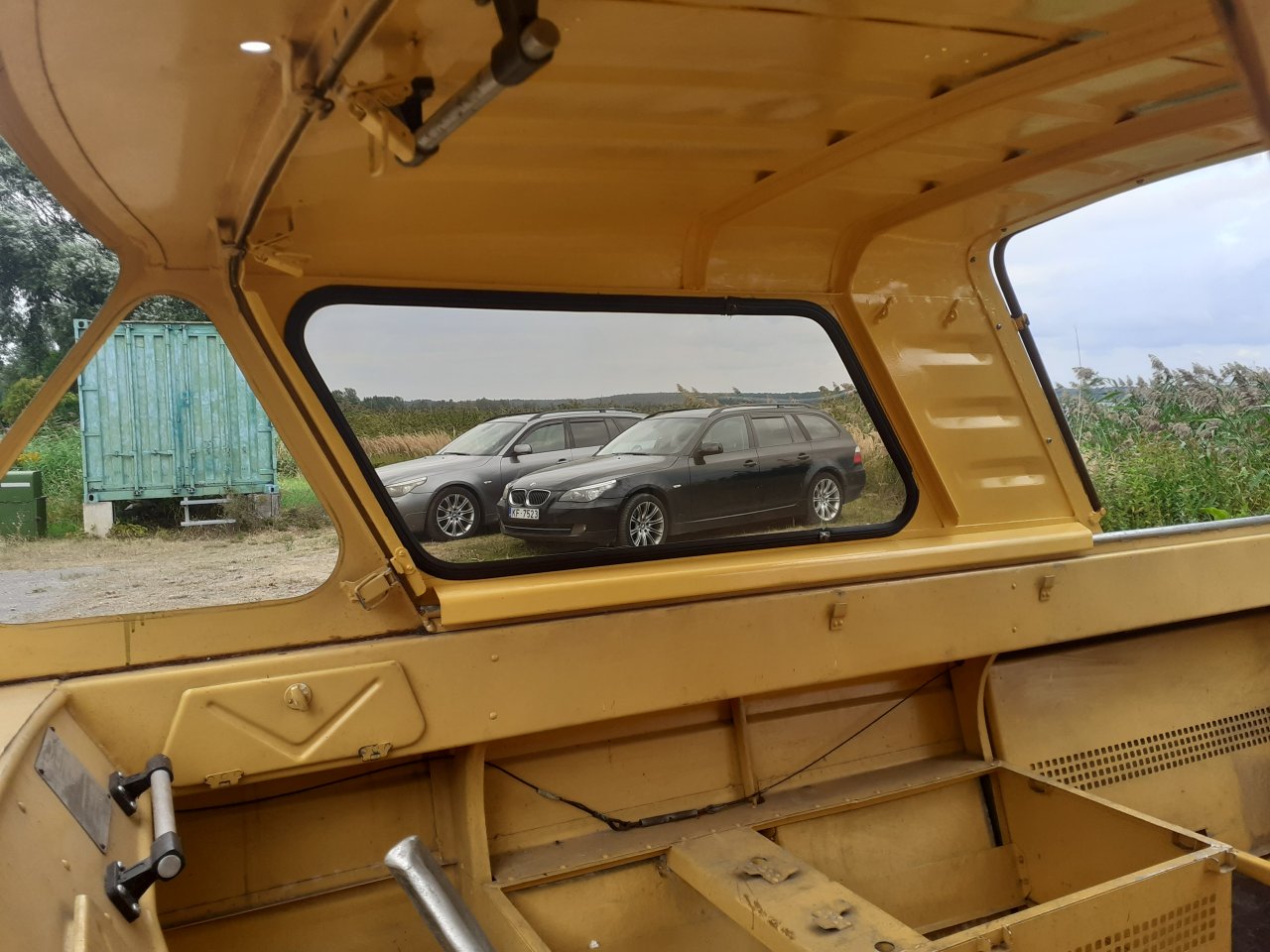

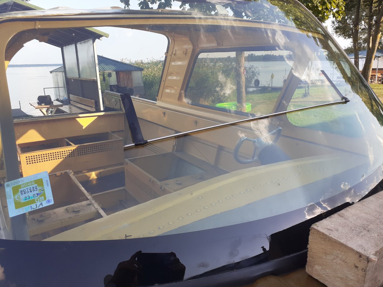

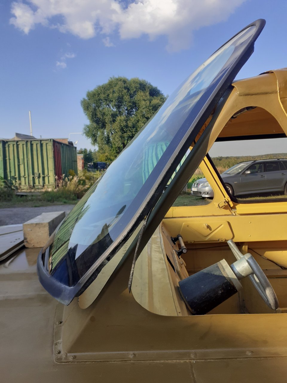

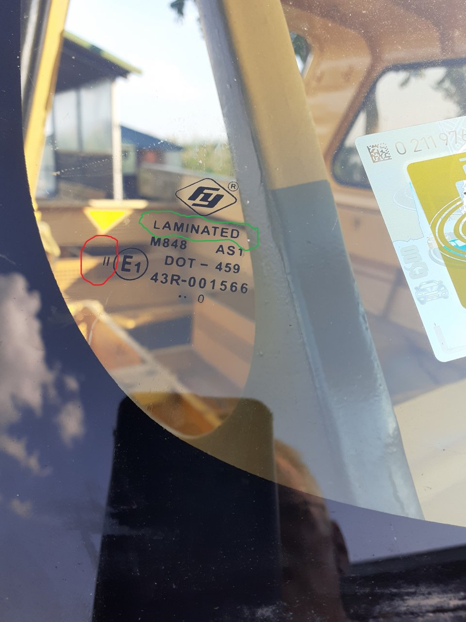

Вот оно что ... МИХАЛЫЧЬ ! :yes:

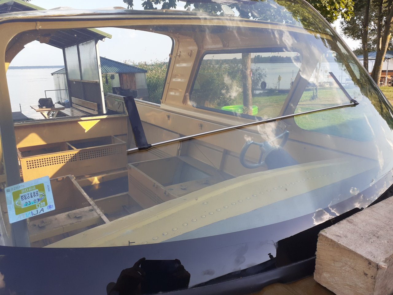

Кажется разгадал загадку про триплекс - который не режеться !
Напомню предисторию, первая попытка порезать триплекс (авто лобовуху) по размерам так сказать "потренироваться" на черновике получилась успешной, а вот работа на чистовую к сожалению закончилоась полным обломом - т.е. трещиной через всё стекло.
Думается мне что всё дело в том, что на фото отмечено красным ! :?
В общем, решив что руки у меня растут из седалища позвонил в контору занимающуюся чисто резкой стекла. На вопрос резали ли они таки триплекс в ответ: успех "50 на 50".
На вопрос почему так - услышал что и триплекс бывает калёным (в этом случае не получится !) озадачился как так ?
Полазив по просторам интернэта узнал, что и триплекс оказывается бывает разным.
234581 234582234583
Римская цифра II означает стекло триплекс ("Laminated ") - обычное !
А вот цифрой I обозначают усиленное, т.е. триплекс, но закалённое.
Отсюда и такие разные результаты насчёт почикать триплекс по размерам.
Косвенно то же самое мне подтвердили и в гидроабразивной резке стекла и металла, т.е. если триплекс не закалённый - порежем "как с добрым утром и по вашим размерам" :yes:
В общем, в скором времени будет попытка №3 ... но "водоструем" и уже без шлифовки среза.

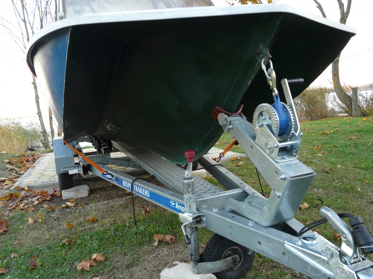

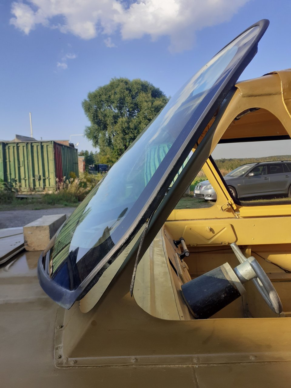

Для этих целей подобрал стекло по "изгибу" полностью совпадающему с лобовой рамкой Сары от а/м Chrysler PT Cruiser
234584
(изгиб проверял по шаблону кромки рамки Сарепты (см.фото 3).
Результаты доложу лично !
:snimau shlyapu:Как то так на сегодняшний день.
Посмотреть вложение 234581 Посмотреть вложение 234582Посмотреть вложение 234583

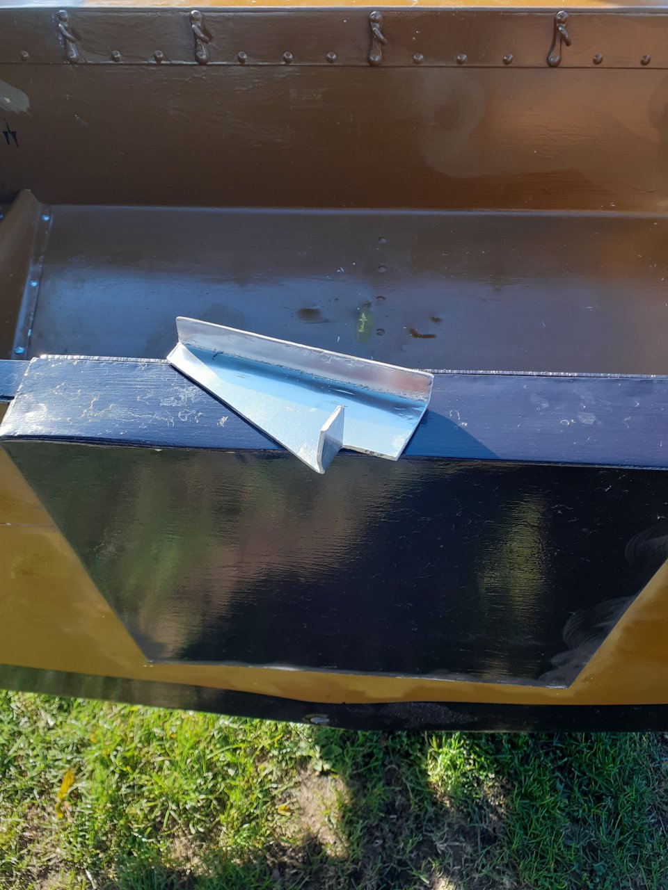

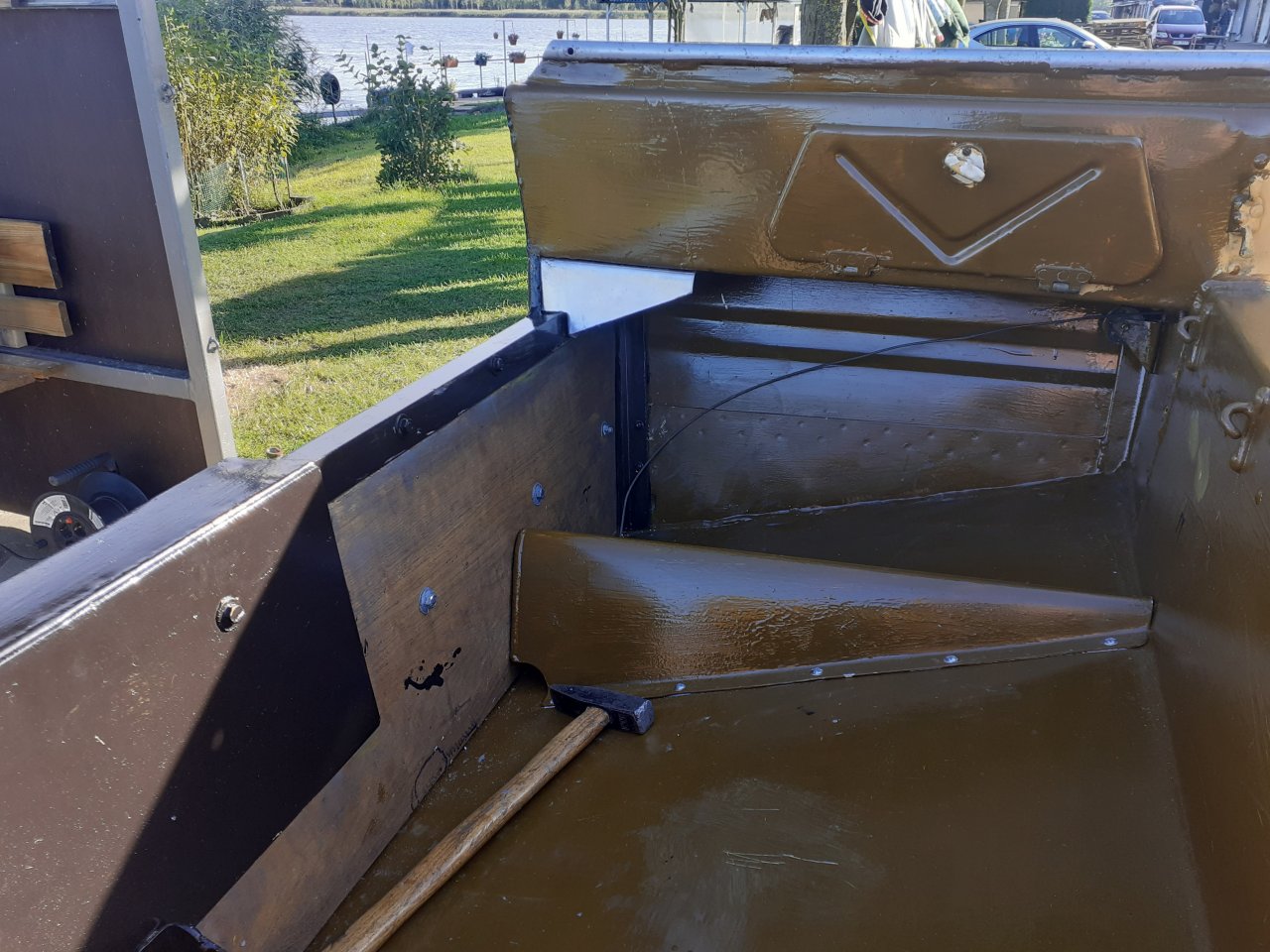

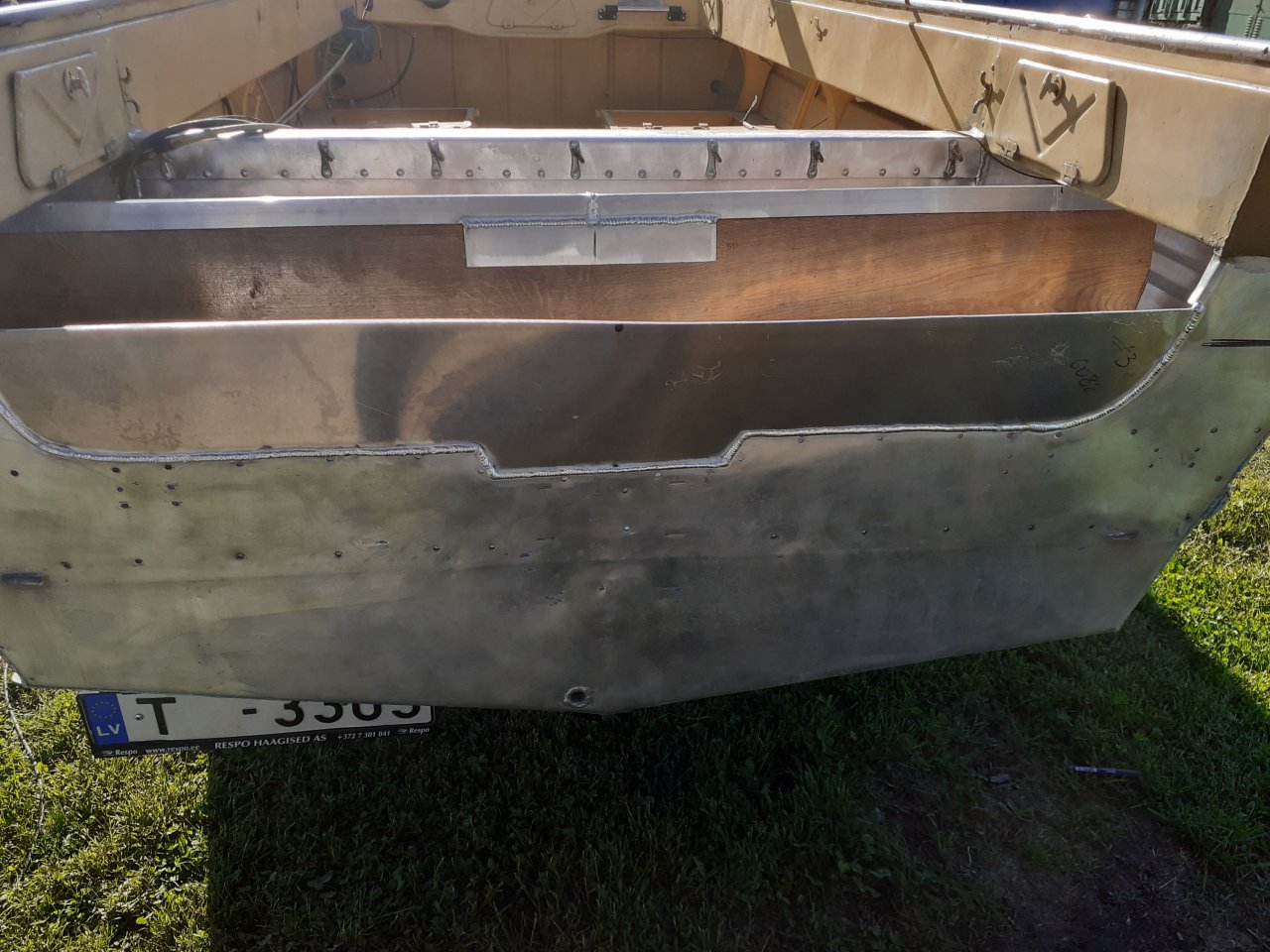

:snimau shlyapu:Намедни (по старославянски глаголю) закончил конструктив транца, добавил 2 кницы к планширю на болтах и больше ничего мудрить не буду.
Собственно говоря мысль сохранить рецесс свободным от "растопырок" и рамных конструкций воплотил в жизнь ... ну а проверка на прочность будет на ходовых испытаниях на воде.
235494 235495
Посмотреть вложение 235494Посмотреть вложение 235495
Ну и где у тебя тут 635мм, обычные 380мм. Смотри, че на ноге мотора написано, в талмуде они там понапишут, тока читать успевай, после перевода на перевод.
Или полную маркировку мотора смотри, там тоже высота транца прописана.
Сергей, если речь о паре см, есть ещё один простой и доступный способ, снизить высоту прицепа. Поджать стяжными ремнями балку подвески к раме. Не очень удобно под лазить к балке, но вполне эффективный способ.
Как минимум это быстрей чем колеса менять.

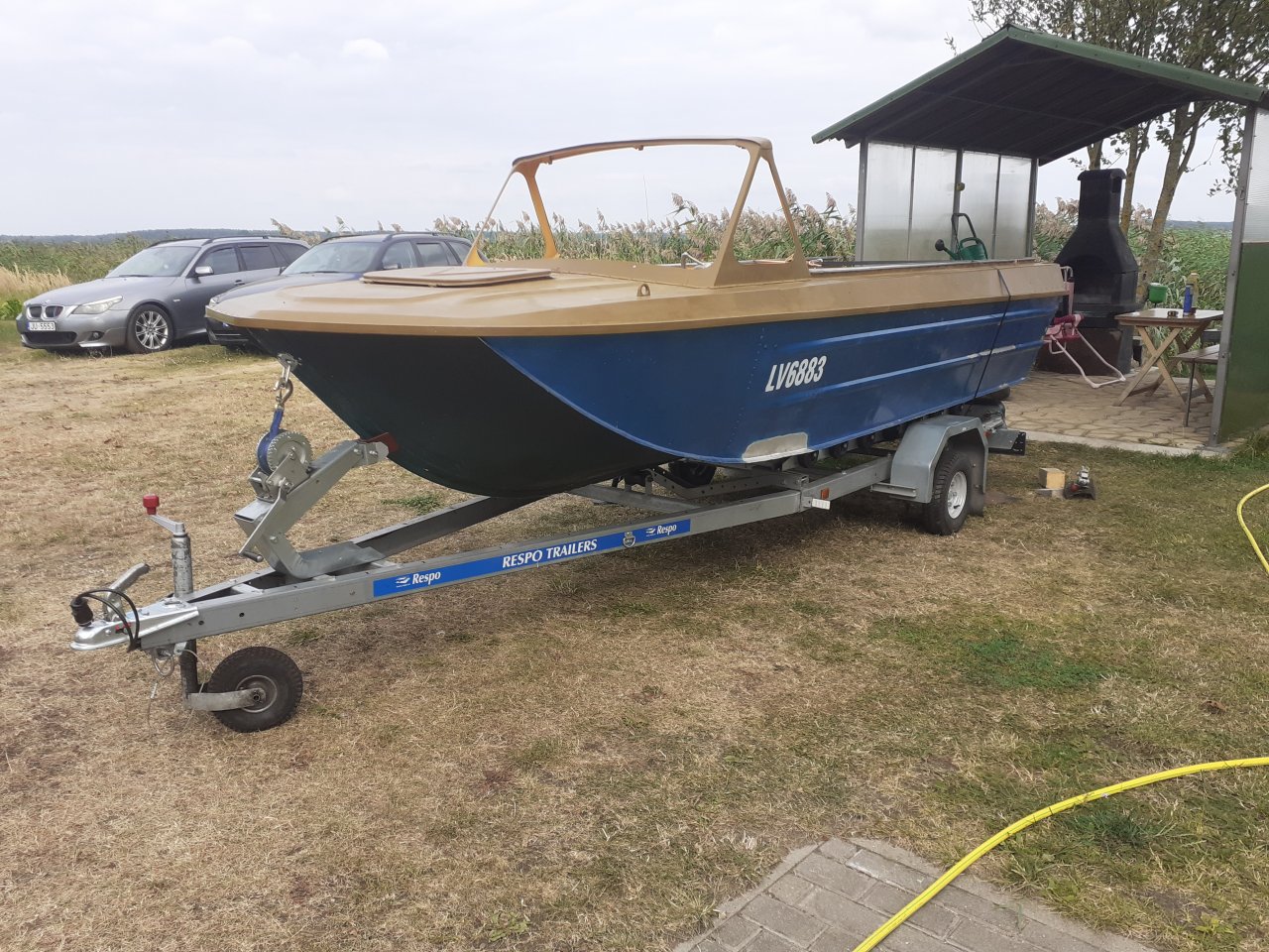

Выкладываю фото моей САРЕПТЫ 691 (именно так почему то её записали в техпаспорте в нашем CSDD :pardon::jokingly:
P.S. После приобретения прошло уже около 2 лет, SORRY но только сейчас появилось время и средства - не спеша, и с умом заняться лодкой (за это время продал свою предыдущую лодку, поставил САРЕПТУ в лодочный гараж, прикупил четырёхтактный карбовый мотор MERCURY 50 ELPT 4S "big foot" и кучу всяких "нужностей" для САРЫ - но об этом позже )
Посмотреть вложение 189481Посмотреть вложение 189482Посмотреть вложение 189483Посмотреть вложение 189485Посмотреть вложение 189489
Была в пользовнии, любил я её очень.
В походы ходили, если избавиться от грохота и вибрации путем обивки или оклейки то будет совсем отлично.

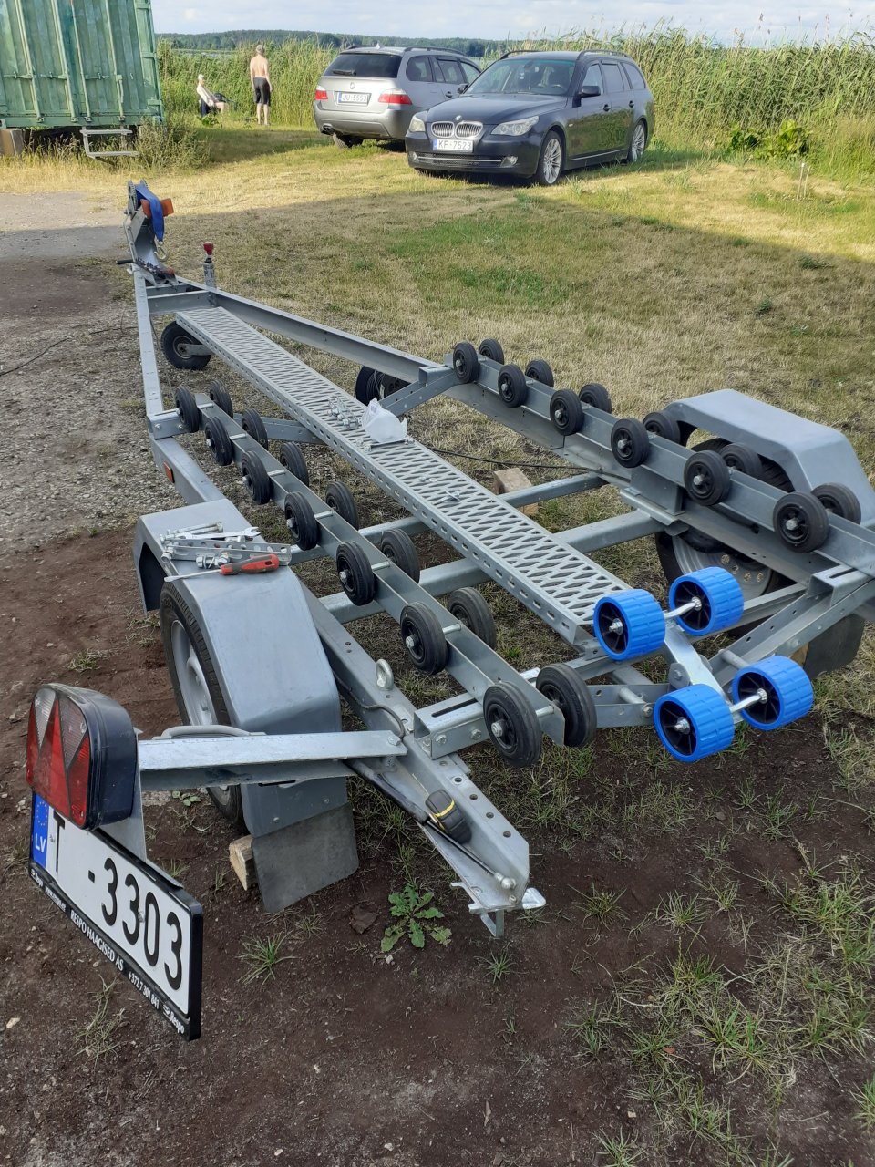

Что бы не сбрехать - намедни приложу рулетку и сфоткаю, целился на 572 мм от "клыков до антикавитационной пластины" :?
235503
ПетровиЧъ
05.09.2020
1 208
877
Рига
Сарепта 691
Mercury 50 ELPT 4S "Big foot"
Андрей да я двух зайцев из одного ствола хотел, лодочный прицеп трансформ в тележку ... выгуливать Сару по гаражам, ездить по дорогам особо не планирую, так - исключително по нужде если только .
P.S. Чем ниже прицеп - тем легче спускать и меньше минимальный уровень по малой воде :yes: поэтому и поперечные балки "V" образные то же в + рассматривал.
