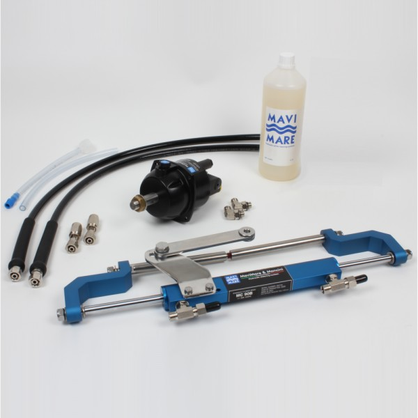

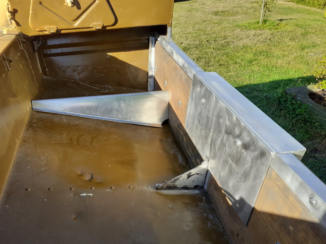

Ну вот и снова приветствую всех водномоторников и им сочувствующих ! :snimau shlyapu:
Вчера заказал рулевое на Сарепту (.... гидравлику однако:oops: ), вот такой вот комплектик .... пока не подорожало.
Знаю все доводы о том, что до 150 лошадок ставить смысла нет, НО мне очень хотелось: что бы не было люфтов, самоцентрующихся роликов, талрепов, пружин и прочего обвеса. Шланги с фитингами идут в комплекте 2 Х 5м, перекладка руля "с борта/на борт" - 5 оборотов, т.е. по 2,5 оборота на каждый борт. Расчитано на подвесные моторы суммарной мощностью до 80 л/с. Производитель Итальянцы - изначально с 1991 г. специализируется исключительно на рулевых системах см. http://www.mavimare.com/en/up-to-80hp-/2099-art-gf90bt-up-to-80hp.html
Если что насчёт обьективности, то я ни разу не рекламщик и на службе у них не состою :unknown: просто это мой выбор: цена/качество
и только эксплуатация покажет ошибся я в выборе или нет. Комплект обошёлся мне в 550 евриков, и в воскресенье должны привезти.
Фото комплекта взято с сайта производителя (если это допустимо здесь - если нет, выложу своё после получения комплекта ).
242863242864 .... Как то так пока получается :?
Посмотреть вложение 242863Посмотреть вложение 242864 .... Как то так пока получается :?

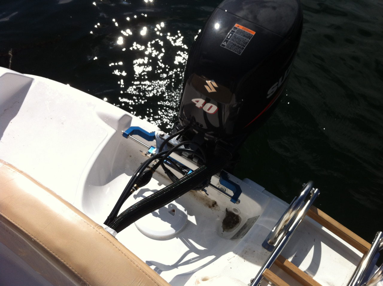

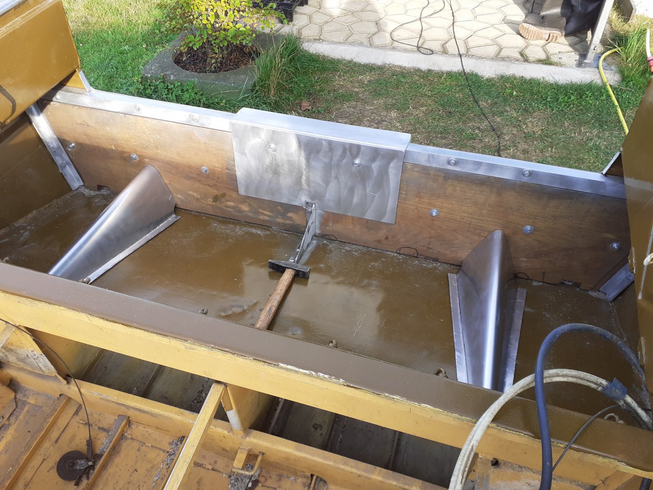

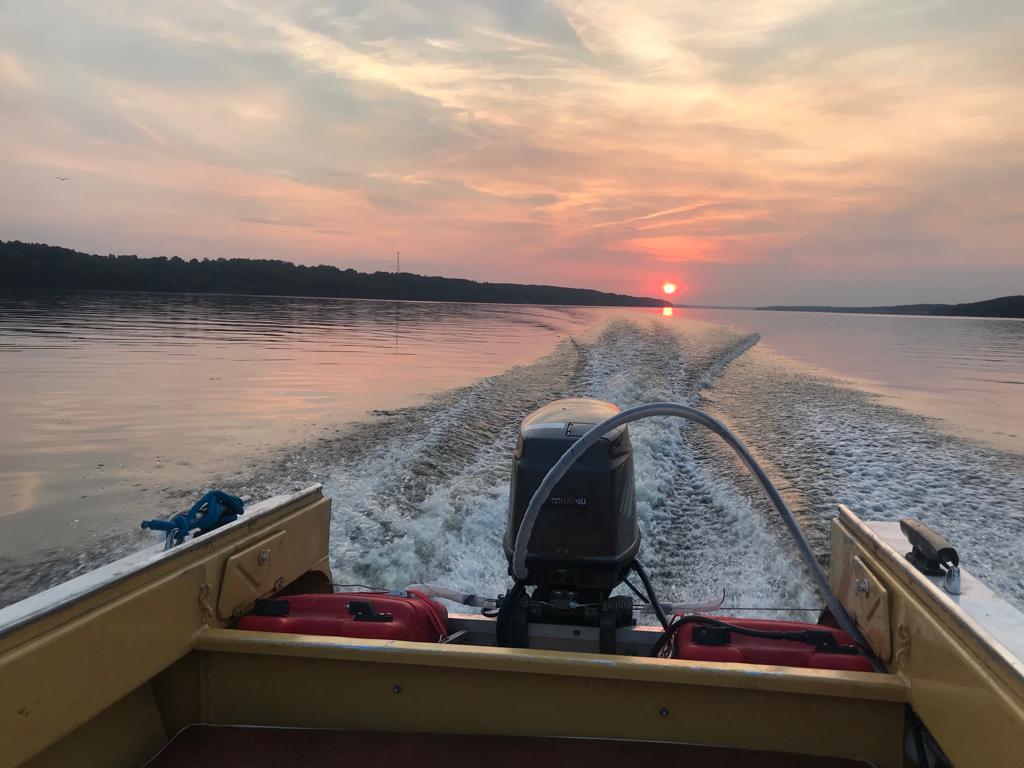

Отличная штуковина.. я вообще не люблю троссовые редуктора.. мне нравится Советское на роликах и тонким тросом по обоим бортам, и гидравлика.. Боюсь только она ко мне не встанет,у меня в рецессе 2 25 литровых бака.. по высоте не пройдет.. если будет возможность сбрось пожалуйста несколько фоток с линейкой.. интересно на какой будет все высоте.. Спасибо
Ок, у меня "багажник" то пустой ... заранее подсуетился :yes:
242866 242867

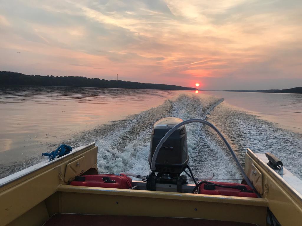

Посмотреть вложение 242866Посмотреть вложение 242867
Ну для меня больше плюсов с таким расположением баков.. Делал под туризм, не хотел соединять "Жилой отсек" с бензином.. да и цель была как можно меньше трогать/переделывать лодку т.к. досталась она мне в родной комплектации и в очень хорошем состоянии для своих лет..

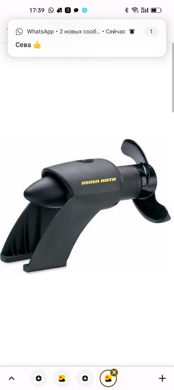

Кстати, в сарепте же весел не предусмотрено.. есть мысля приколхозить электрический мотор к основному .. на АКП.. донор уже заказан с Алика.. что получится дам знать после испытаний))
