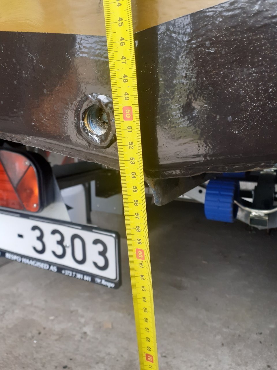

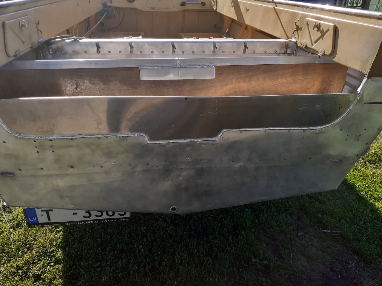

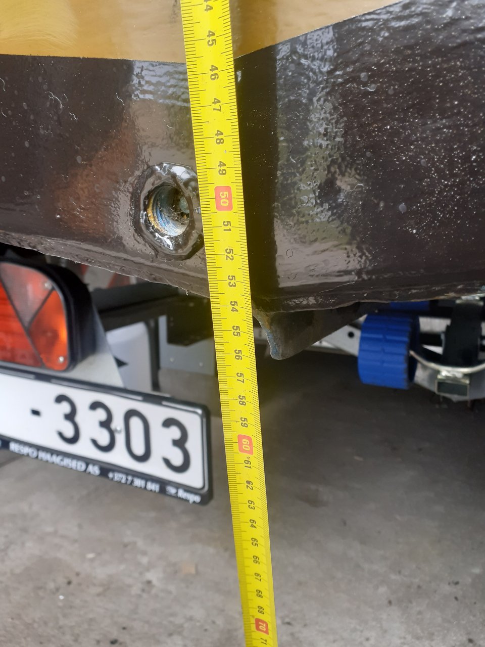

Что бы не сбрехать - намедни приложу рулетку и сфоткаю, целился на 572 мм от "клыков до антикавитационной пластины":?
Это нога "L" у тебя....., вот не спеши с транцем......
Щас идиот Танкист ответит на мой вопрос в соседней теме и у тебя появится наиточнейший размер транца "L" именно для Сарепты, = для неё свой размер "L", собственно, как и для каждой лодки.

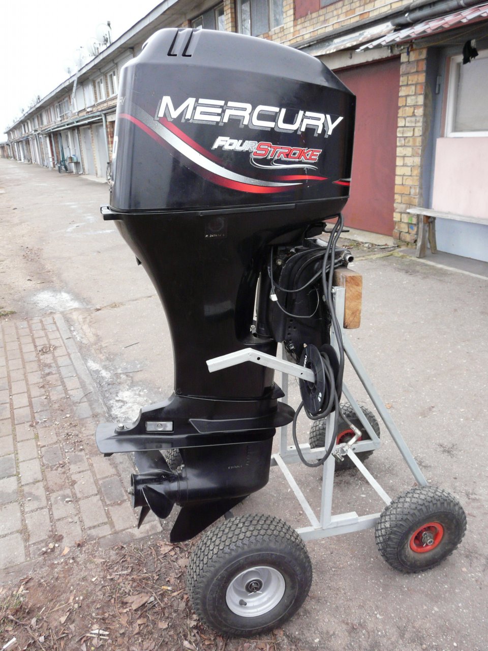

:unknown: У ковбоев значится так, но они целились вероятно на понтон, осадку и дифферент на корму Сарепты они не знают ... ибо в глаза такую не видели :
Mercury/Mariner 50 (4-Stroke) 2.3:1 Bigfoot
Wide Open Throttle rpm : 5500-6000
Recommended Transom Heights : 20” (508 mm) , 25” (635 mm)
Right Hand Rotation Standard
Gear Reduction : 2.31:1
Я упёртый и у меня не баржа ! :?по факту намерил расстояние от клыков до антикавитационной пластины 572 мм, + дополнительно ввёл поправку на дифферент и осадку кормой (расчётная 20-22 см) ..... итого Мине нужно чтобы антикавитационная пластина была на 1 см ниже киля, поэтому так:
235518 :yes:
Посмотреть вложение 235518:yes:

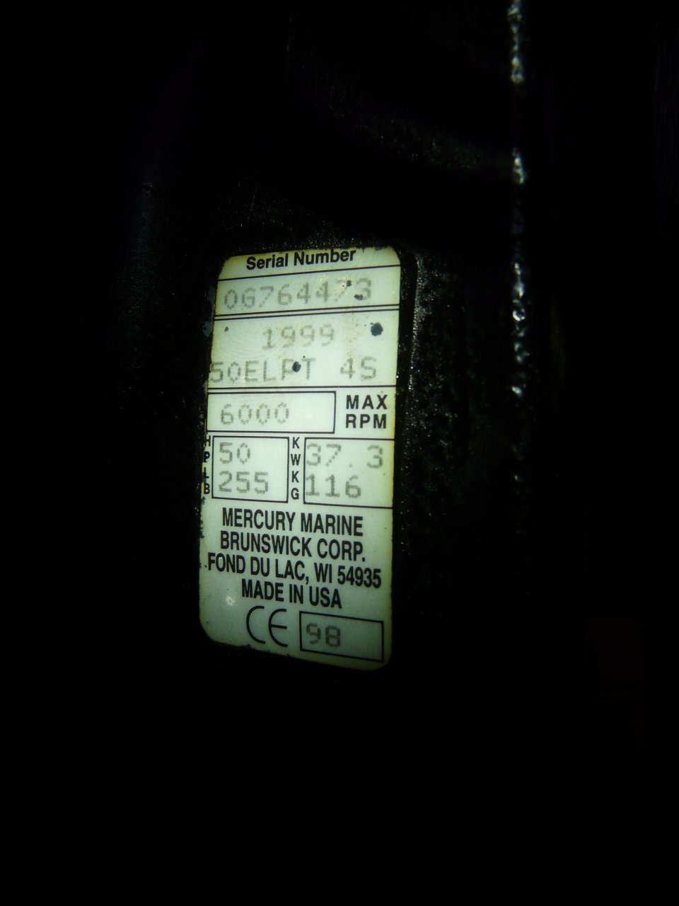

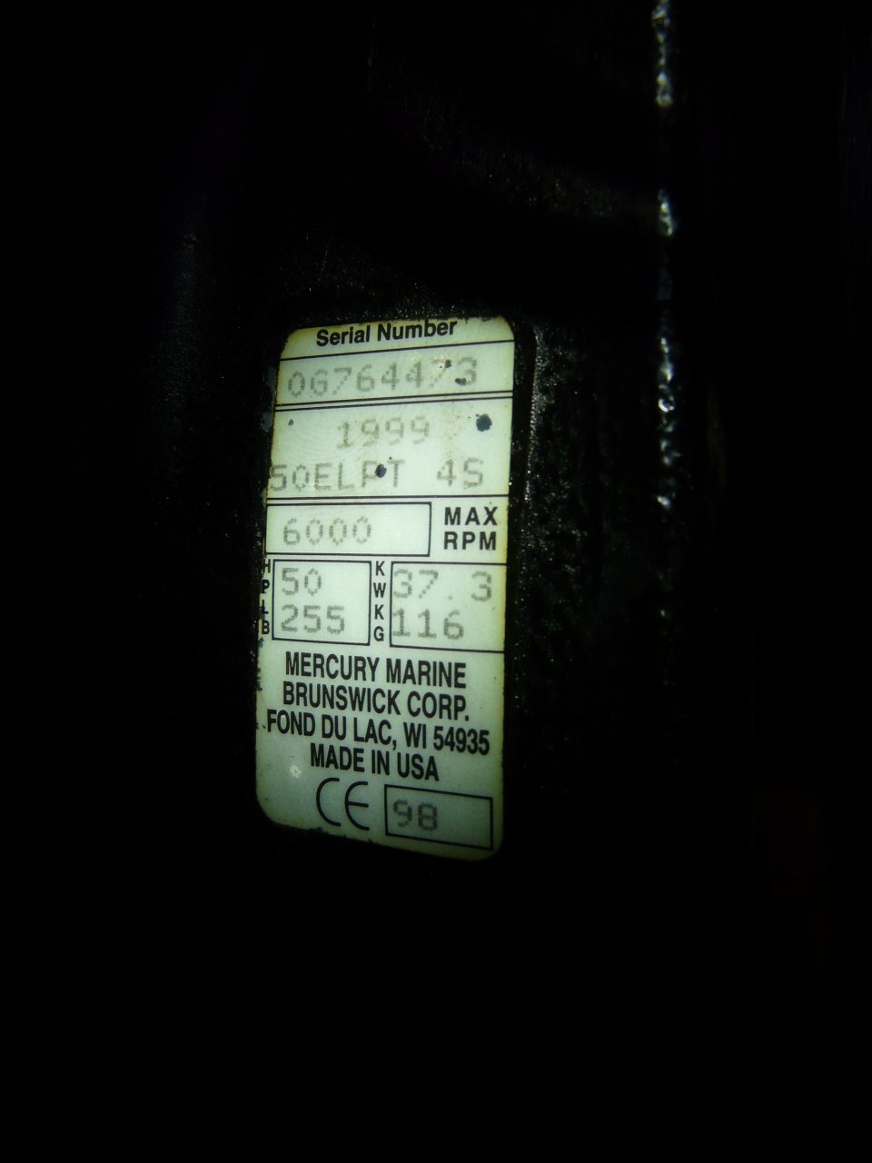

Дмитрий, никто бы не стал указывать и на не совсем серийные движки, обрати внимание на шильдик
Я не зря писал, что он первоначально стоял на rescue boat (спасательно - поисковый катер) на судне !
235534235522
Димитрий 1976
13.10.2020
770
294
Рыбинск
год выпуска 1998
год модели 1999
Посмотреть вложение 235534Посмотреть вложение 235522
Ну у меня такой же только двухтактный трехцилиндровый.
Что в шильдика тебя смущает, Сергей?
Транец- сарепты 100% под короткую ногу.
Если у тебя на шильдике "s " а нога длинная то либо шильдик левый либо это просто другой параметр.

Вот именно от полки я и намерил 572 мм, от клыков - это образно написал :yes:
Из мануала MERCURY для четырёхтактного карбюраторного 50 big foot 1999 года
МАКСИМАЛЬНАЯ ВЫСОТА УСТАНОВКИ ПОДВЕСНОГО ДВИГАТЕЛЯ
Высота установки подвесного двигателя не должна превышать 635 мм (25 in.) для моделей EL и 762 мм
(30 in.) для моделей E
Других размеров для пятидесяток BIG FOOT - в Мануале просто НЕТ (ни S, ни L) !
