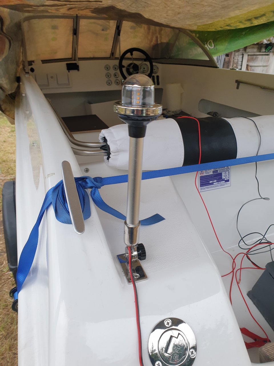

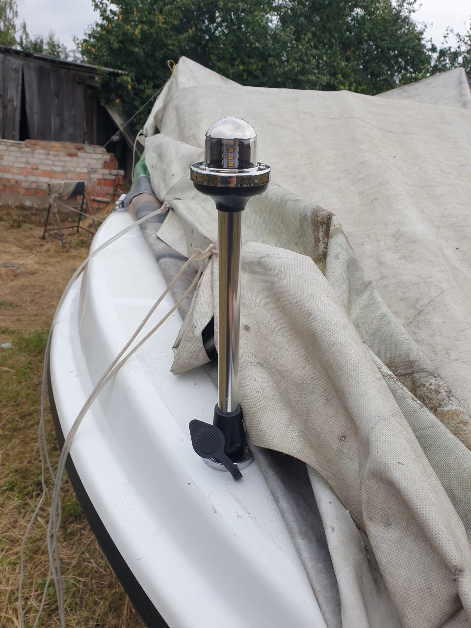

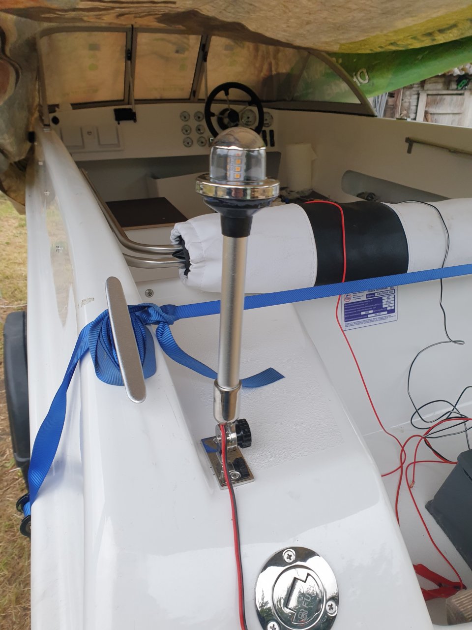

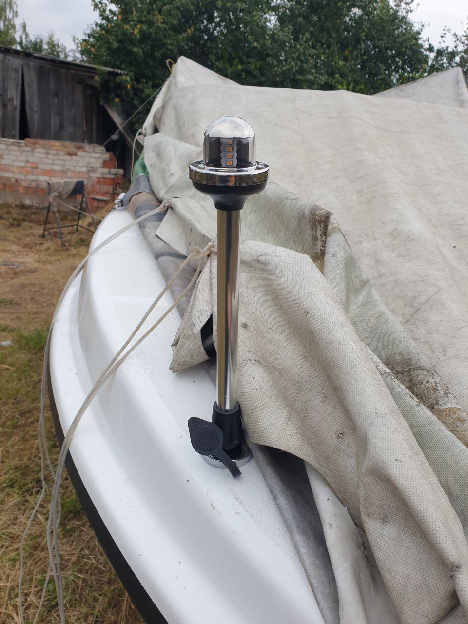

К стате, про огни, Петровичь, чего поставил:oops:
ПетровиЧъ
05.09.2020
1 208
877
Рига
Сарепта 691
Mercury 50 ELPT 4S "Big foot"
Ничего лишнего :? скромненько так и в соответствии с Правилами МППСС -72
Правило 23. Суда с механическим двигателем на ходу
(a) Судно с механическим двигателем на ходу должно выставлять:
  • (I) топовый огонь впереди;
  • (II) второй топовый огонь позади и выше переднего топового огня, однако судно длиной менее 50 м не обязано, но может выставлять такой огонь;
  • (III) бортовые огни;
  • (IV) кормовой огонь.
d) (I) Судно с механическим двигателем длиной менее 12 м может вместо огней, предписанных пунктом (а) этого Правила, выставлять белый круговой огонь и бортовые огни;
:yes: Соблюдая требования по установке указанные в Приложении 1
2. Вертикальное расположение огней и расстояния между ними
(d) Судно с механическим двигателем длиной менее 12 м может нести самый верхний огонь на высоте не менее 2.5 м над планширем. Однако если оно несёт топовый огонь дополнительно к бортовым и кормовому или несёт круговой огонь, предписанный Правилом 23 (c)(i) дополнительно к бортовым огням, то такой топовый или круговой огонь должен быть расположен по меньшей мере на 1 м выше бортовых огней.

1 887
Так я похожие и поставил, только стояночные у меня два перед и зад по градусам, так как сплю в лодке, и чтоб неслепил от палубы
Тарелка под лампой обычно убирает дискомфорт засветки.
ДВА стояночных не по уставу :pardon: между ними посрединке можуть мотоциклысты попытаться проскочить - они такие в шлемах и с рогами нихрена не видят в темноте ( ну примерно как с буксирным концом ).
1 887
Так они 360°в месте , ни как непроскочит,

Так они 360° , ни как непроскочит,
По большому секрету признаюсь, что и у меня поисковая фара "не уставная" :oops: ... так сказать для прибрежного плавания и собственной безопасности.
1 887
