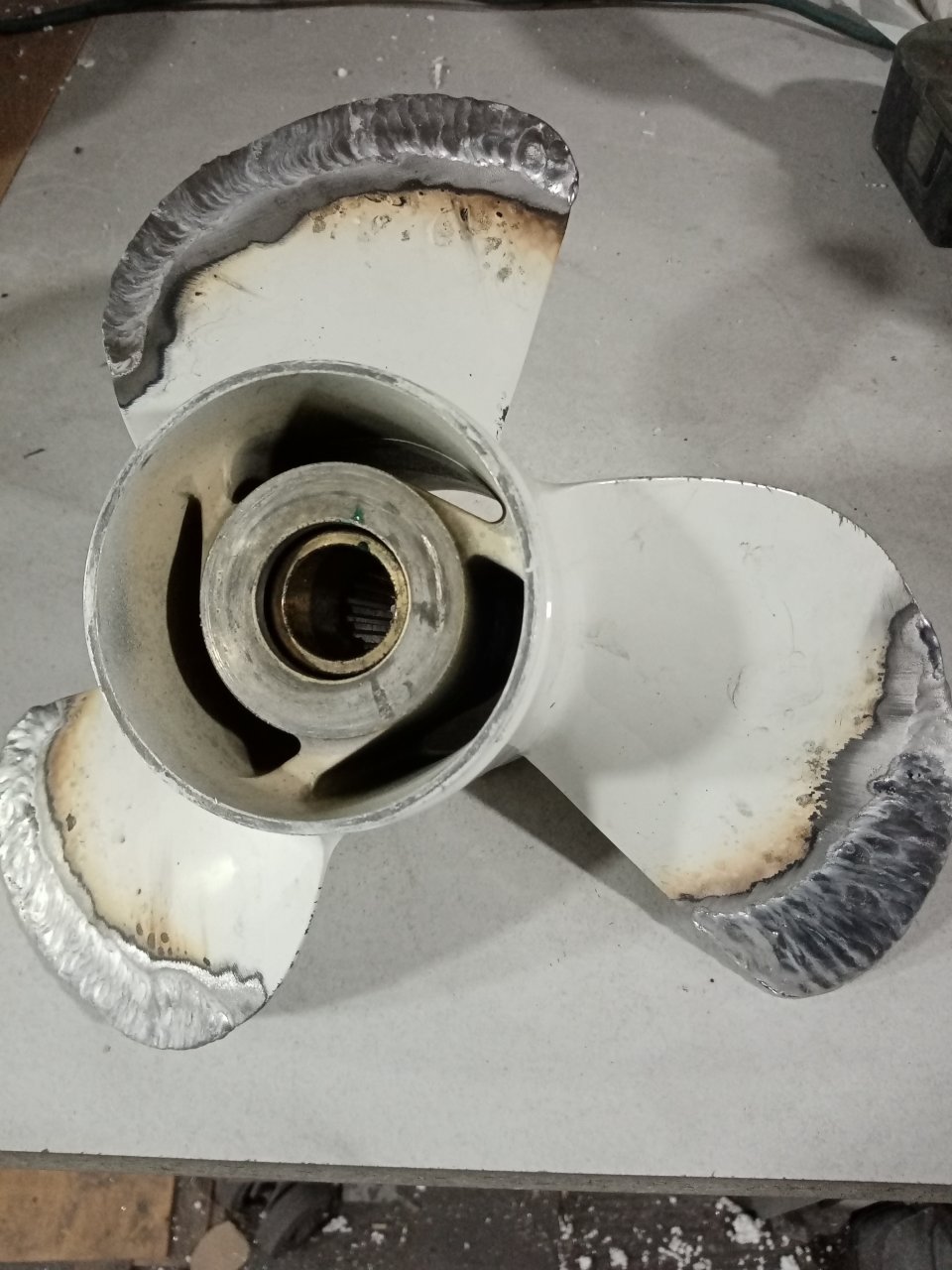

Сам себя тыкай в свое же г, мариман 20мин в году в бочке :D
1 886
А вот и ответ, чего твои ляляки весят.

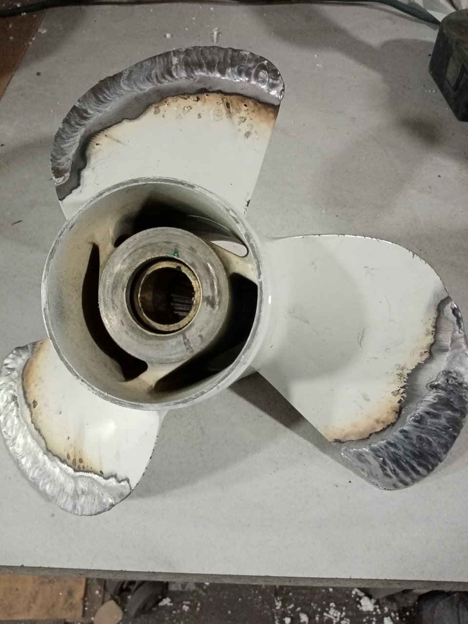

Ладно разок ок? С далекааа, про сварку люмишки помнишь? :hahaha:каак ты верещаал, но , пока ты верещал, я уже заканчивал второй бак свариватт
16 382
1 104
Ты не сварил, ты присрал!!!
Был бы ты поближе, руки нах., отрубил бы тебе по самую голову.
Не беси меня, нарукожопил, дык хотя бы не хвались этим.
1 886
До сих пор ни капли, а ты 2мм на фото которое выкидывал как то, тоже криварукий

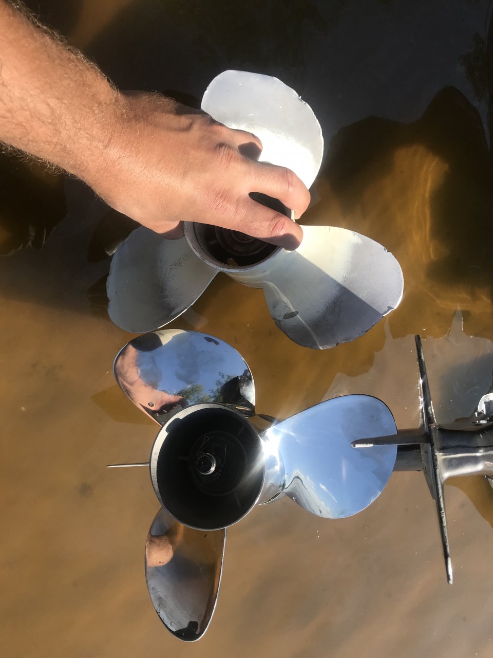

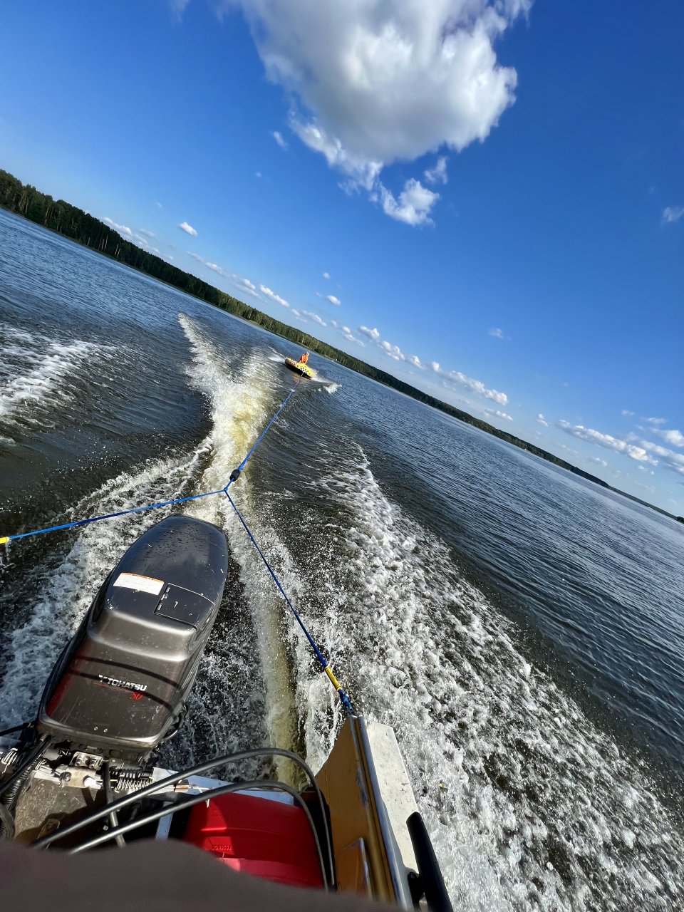

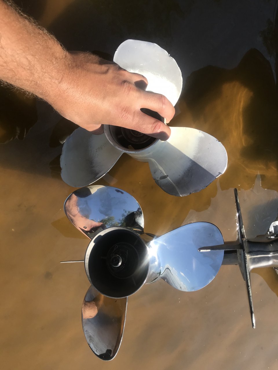

Небольшой отчёт.. поменял винт на стальной Тайвань)) 14 шаг.. стало заметно лучше. Тримовать можно до посинения.. даже появилась мысль поднять на одну дырку! Прохваты остались только при очень резких манёврах, таблетку катали- вполне всё хорошо.. немного хватает воздуха в поворотах- не критично. Вдвоём 5200 выкручивает . Скорость 50 . Крейсер 4000 оборотов - скорость 40. На очереди ещё два винта на пробу)) мысль пилить лодку пока оставлю! Спасибо всем кто откликнулся, особенно кто дельные советы давал. :good:
16 382
1 104

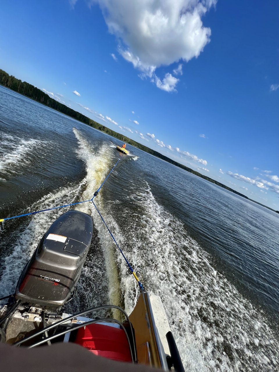

У тебя Ал. винт не хило битый, поправь его и он поедет.
