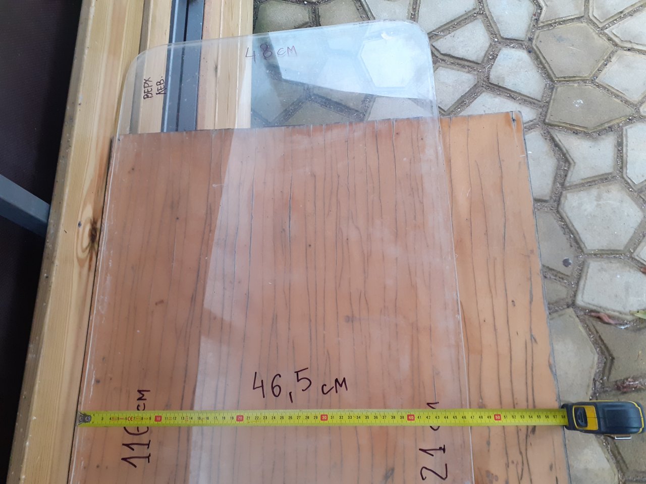

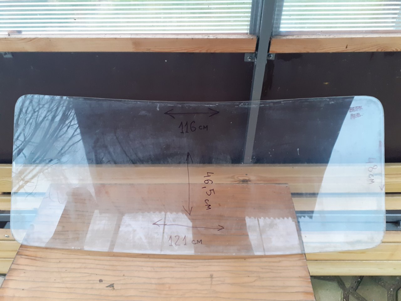

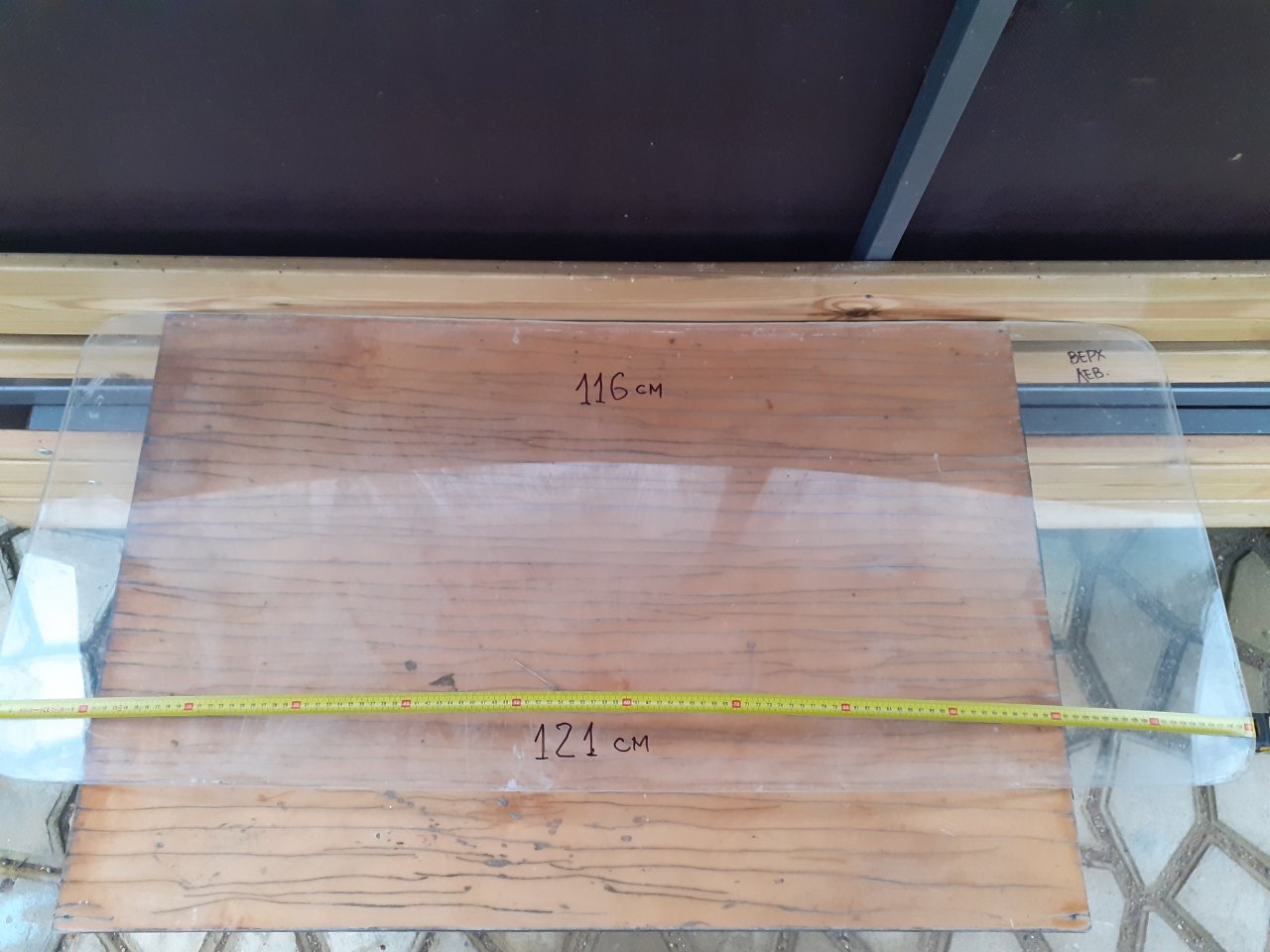

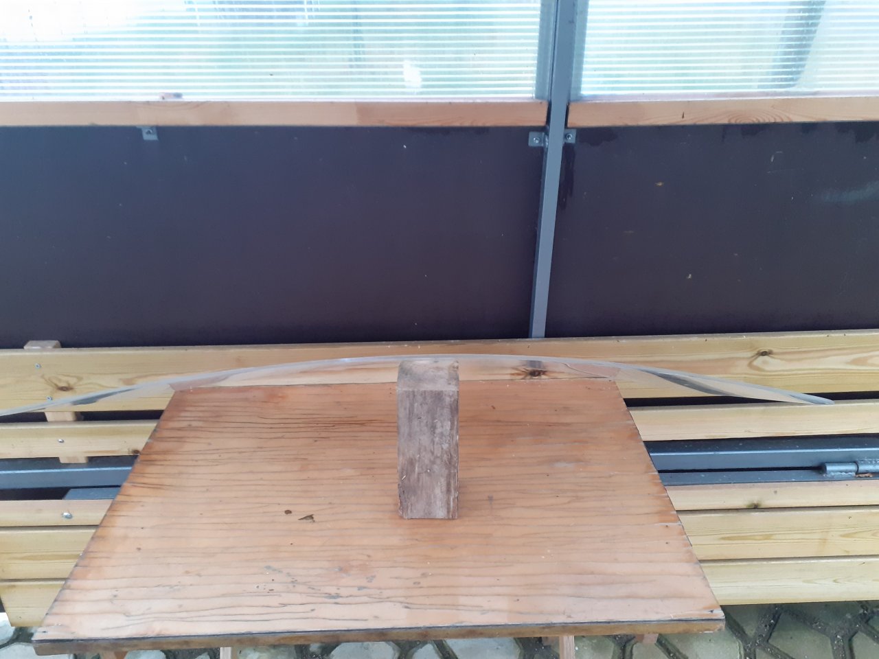

Можешь замерить размер родного стекла?
Приветствую ! :snimau shlyapu:

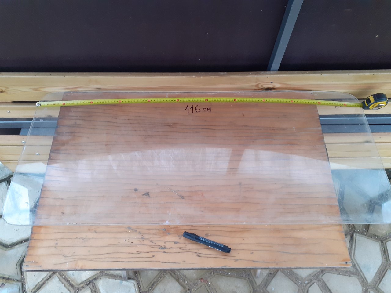

Сегодня был в гараже, проверял как полиуретановая краска встала, :?вроде всё ОК.
Сделал замеры старого стекла ... "хитровыкрученное" оргстекло стало быть - не прямоугольное стояло однако !
Посмотреть вложение 217327Посмотреть вложение 217328Посмотреть вложение 217329Посмотреть вложение 217330Посмотреть вложение 217331

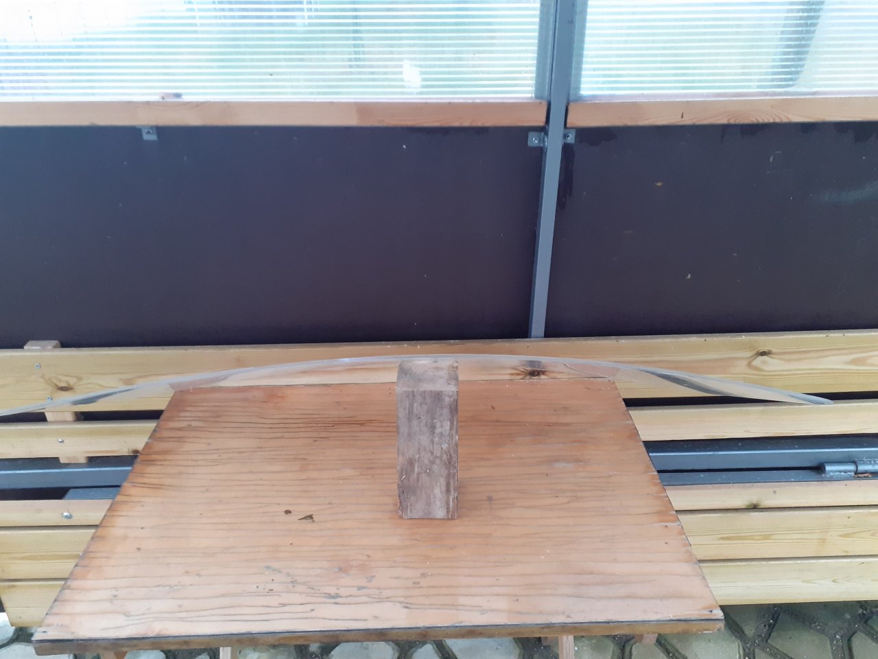

Лови идею, проще не бывает
217333

:shock::shock::shock: ... Достойный вариант :good:
Ну попробовать порезать цельное я уже всё равно морально и психологически настроился (самому интересно стало) - не получиться, тогда ЭТОТ вариант возьму на вооружение однозначно.
ПАСИБКИ за идею !

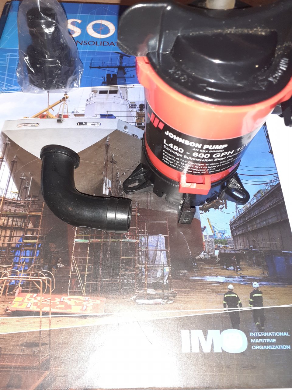

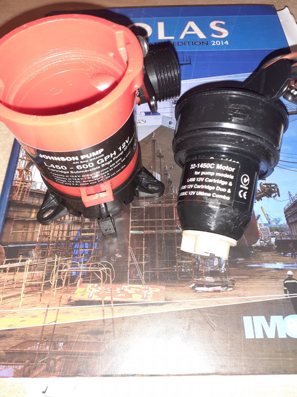

По случаю досталась вот такая помпа JOHNSON (40 лтр/мин, 12 v), думаю стационарно под рецессом в дополнение к "ручной"-аварийной".... :? так, на всякий случай льяльные воды неспешно откачать. Обозначена со сменным катриджем типа, знать бы ещё как часто этот катридж менять придётся. Однако будем посмотреть, автомат ставить пока не планирую.
217753217752 Поскольку не все легко разборные, покажу "внутренности".

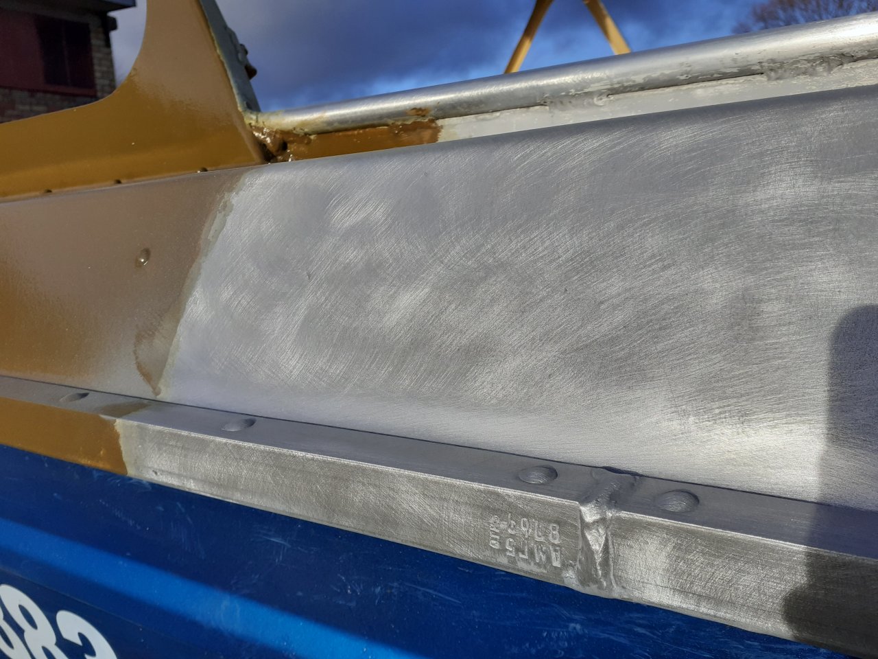

P.S. Идентификационный номер на привальном брусе в кормовой части выбили нормально - видно уже на трезвую голову.

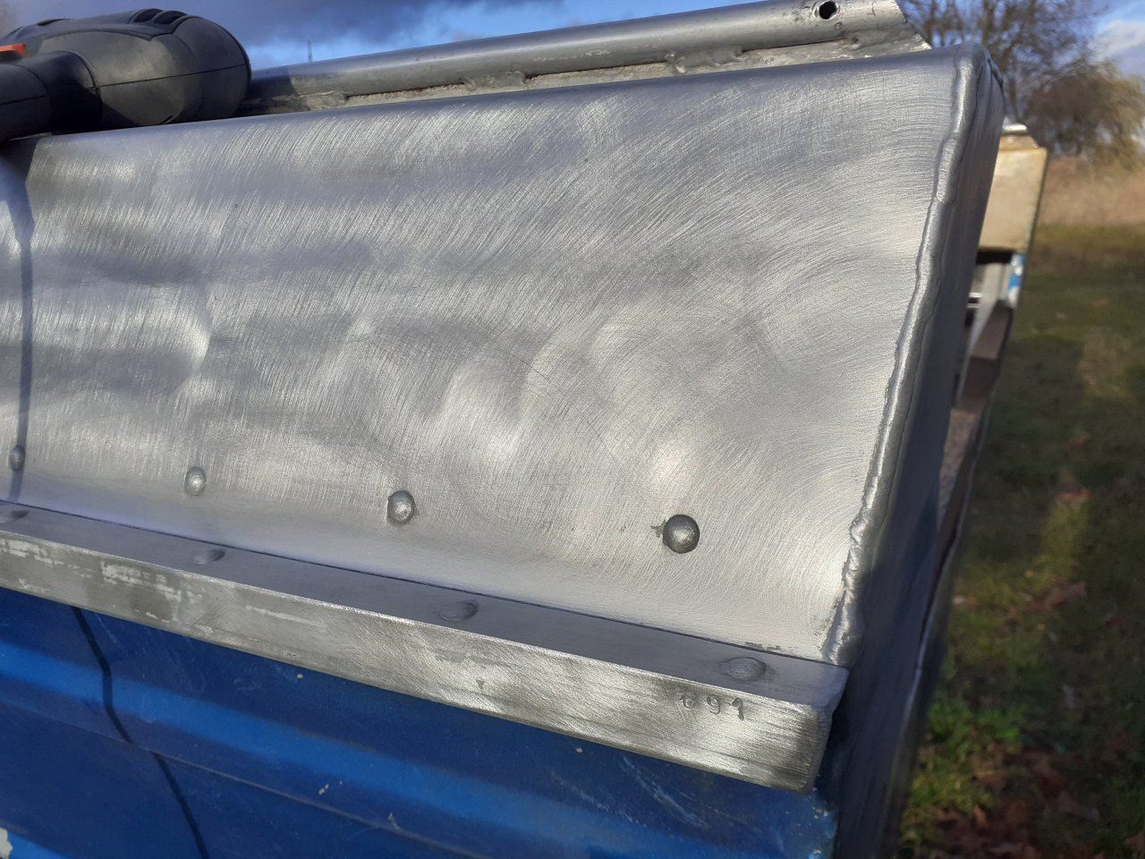

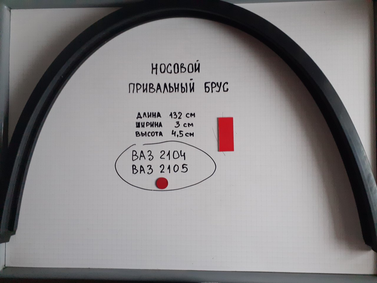

В качестве привального бруса на носовую часть заготовил резиновый молдинг от переднего бампера ВАЗ 2104, 2105.
По моим прикидкам накладка должна лечь хорошо.
Назначение: мягкий упор в пирс, причал и др. препятствия для защиты надводной носовой части от возможных повреждений.

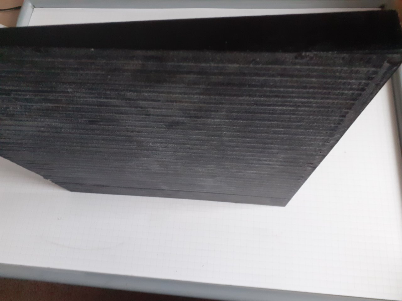

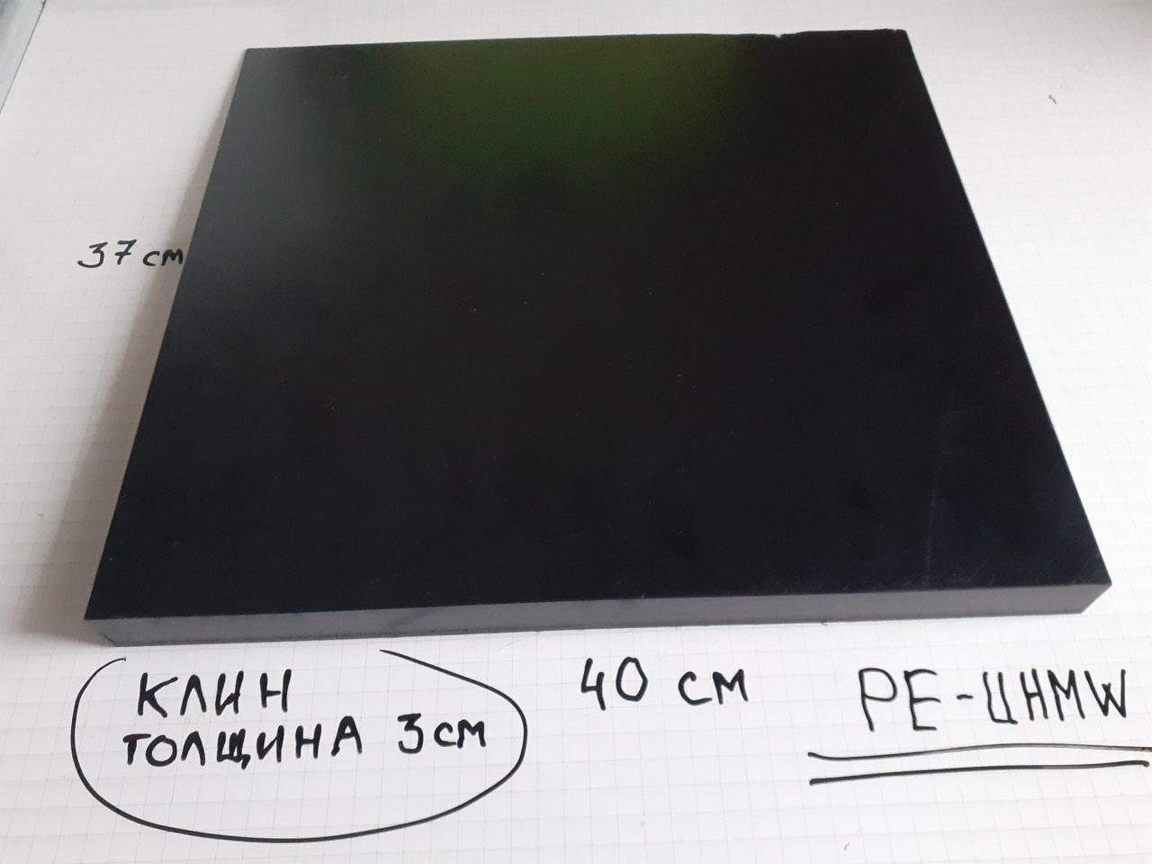

Так же, на пробу изготовили фрезой клин на транец толщиной 30 мм, высокомолекулярный полиэтилен - PE
хорошо держит ударные нагрузки, имеет высокий модуль упругости на изгибе, обладает высокой степенью жесткости в сочетании в механической прочностью, гасит вибрацию. Если PE понравиться в эксплуатации (типа разделочная кухонная доска на транце :pardon:) водостойкую фанеру буду пользовать только как "башмак" под колесо лодочного прицепа :yes:
220985 220986 220987

Идея с PE очень понравилась. Сам ломаю голову из чего сделать клин. Сейчас застрял на стадии организации, подъема и укрепления транца под 60лс. Хочу отказатся от дерева/фанеры в сторону долговечности и и легкости.
Как это парадоксально бы не звучало, но я транец (в т.ч. и клин) делаю под конкретный мотор - МЕРК 50, т.е. никаких болтов в корпус ниже ватерлинии, поэтому размеры клина могут чутка отличаться. Будем пробовать :yes: !

Ребят,а можно попросить фото клина....меня интересует внешний вид и размеры.
Спасибо
Завсегда рады :popcorn
правда ещё не сверленный "по месту" .... дополнительно буду сажать этот диэлектрик на полиуретановый герметик ! :pardon: во как сказал ... сам не понял.
221004

Три сантиметра достаточно для переустройства советского угла тра́нца под буржуйский???
Я на своём Корвете-500 делал так-взял круг капролона(на строительном рынке-продается весом) Ф50 и на станке просверлил его Ф 13 на глубину около 100 мм,после отрезал четыре "шайбы".Две -толщиной 25 мм,две-10 мм.25 мм подставил под верхние болты,10-под нижние.Вот и всё!Клин готов!Правда предварительно позвонил Олегу(Самара)-проконсультировался.Он сказал-делай-все будетОК!Так и вышло.
То есть иными словами,Вы с'имитировали "клин" в 25-10=15 мм????

Спасибо...
Три сантиметра достаточно для переустройства советского угла тра́нца под буржуйский??? ....
В моём случае (теоретически), таки ДА !
Мах. расчётный угол наклона транца для MERСURY 50 ELPT4S (big foot) 12 град.
Уже имеем угол наклона заводского транца САРЕПТЫ 6 гр.;
расчётный угол дополнительного клина (400 х 370 мм) + 6 гр.;
Итого: 6+6 = 12 гр.
Толщина транца 34 мм + клин 30 мм + вставка под кницу АМГ 5 (3мм) = 67 мм
Ширина посадочного места подвески "до клыков" MERСURY 50 ELPT4S ~ 69 мм (2,7 in).
Как то так примерно посчитал в теории, ну а то - что будет в реалиях на воде ... будем посмотреть ! :?
Посмотреть вложение 220985 Посмотреть вложение 220986Посмотреть вложение 220987
Поздравляю так же всех Православных с Рождеством !
Тоже ставил такую резинку от бампера 5ки на Нептун-3, как раз на носовую часть. Подошла как влитая, стыки закрывал накладками из тонкой нержи.

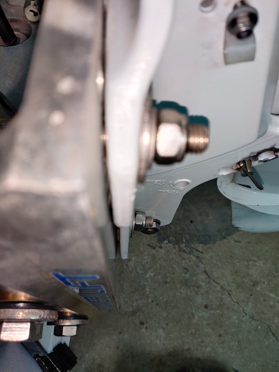

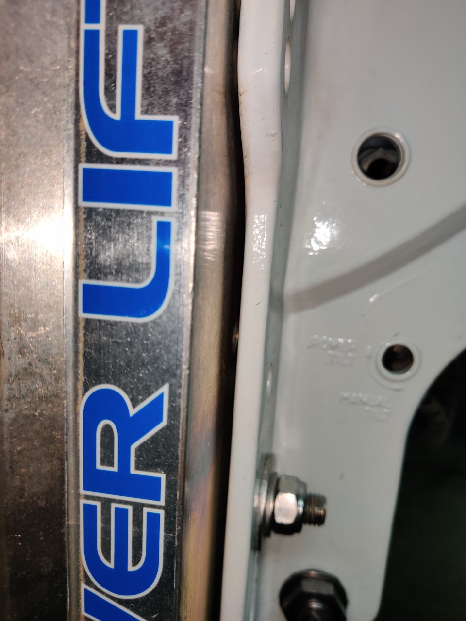

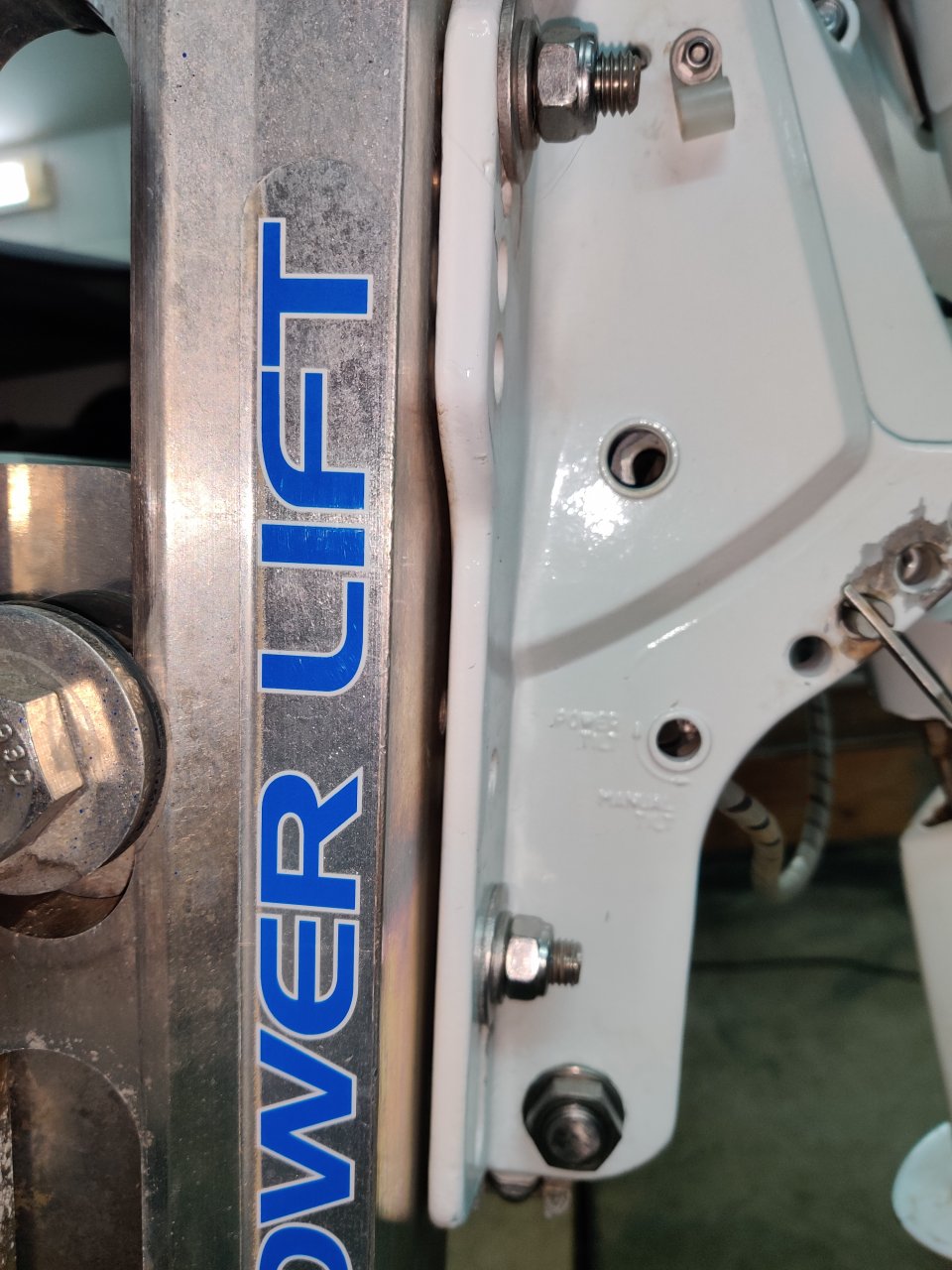

Какие на хрен шайбы? Вы голову включите! Гляньте на струбцину внимателтно. Она сделана так (во всяком случае у меня), что сама работает как пружина и натягивается болтами при затяжке. Совсем немного, но эту заданную кривизну видно даже глазом. Нагрузки равномерно распределяются и гасятся, а вы хотите 4 точки нагрузить. Хороший удар ногой и привет семье!
Вот эта "щель" на фото и есть "пружина". Поверхность лифта идеальна.
8 546
3 288
Борь!Ты бредишь,что-ли?Какая заданная кривизна?Кто её задал?Какая натяжка?Для чего эта кривизна нужна?Гасить удары?Смысл в ней какой?Скорее всего-нет на струбцине никакой кривизны,а то,что у тебя-это деформация струбцины при эксплуатации.Сколько у меня мотоов не было(всего пользовал5 штук,сейчас -6-ой)-ни на одном не было и в помине этой"заданной"кривизны.И ,могу сказать,что от того,как у тебя закреплён мотор-через клин или через шайбы,то он всё равно держится только на ЧЕТЫРЁХ ТОЧКАХ!!!И никак иначе.Именно эти четыре точки и принимают вес и всю наргузку,которую передаёт мотор на корпус.
