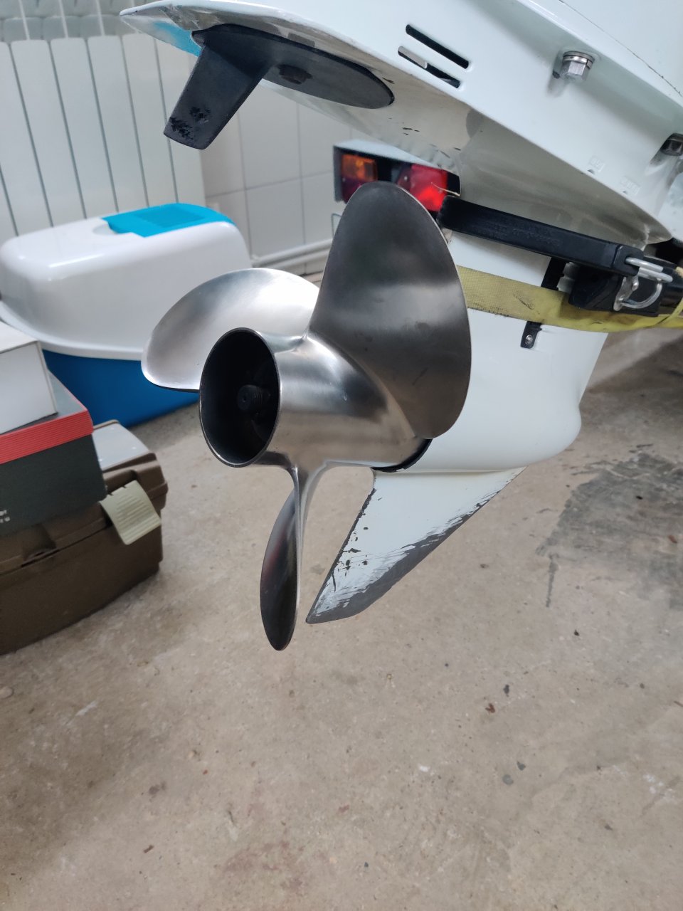

Вот же брехучий....
Никого я не посылал, я сказал, что красить хорошо, долго и дорого я умею, но мне это не надо....
Мне надо хорошо, быстро и дёшево.
А вы мне ценник влупили 700 золотых дублонов.
Я психанул, упёрся рогами, месяц не спал, но нашёл, прям на виду лежало! И хрен теперь кому скажу.
А тебе помозок=утешительный приз.

Вот же брехучий....

Да я ж тебе сразу сказал... НЕ ПРОБУЙ!
Твой способ дорогой и долгий, и я так умею, мне он не подходит!!!!
Ты ж наоборот упёрся и давай малявать!!!!
А я виноват остался.

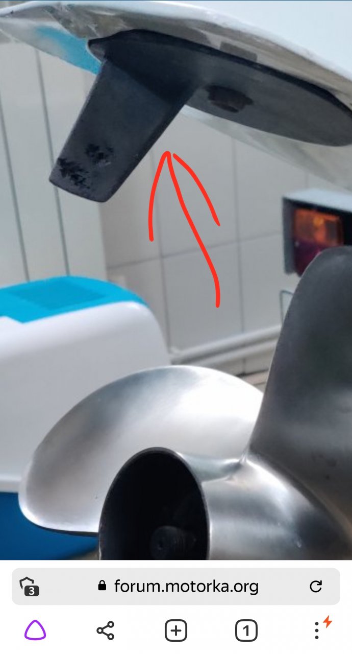

Да нету необходимости винты дорого красить, камням пох., че грызть, а не погрызут, Дык целеком лопасть откусят.
Я ж тебе говорил, надо изловчится тупо попасть в нужный вид краски и будет она держаться навсегда. И примеры тебе приводил... Яма, хонда, старая суза, все за копейки крашены на заводе, но правильной краской.
Ну вот возьми, ради прикола, самый дешёвый и хреновый баллончик "куда", ничего не зачищай, прям" по грязи" покрась винт...., и он сука, отходит два/три сезона" и в хвост и в гриву. ", может больше, пока не знаю.
Вот "куда" попала куда надо и держится не благодаря чему то, а вопреки всему.
Вот этот эффект мне нужен был, но только поприличнее "куды" внешне.
На фото кривой винт какрас и куда краской крашен,
Камни убьют краку
Сколько витов ты покрасиш 1650грммоми готовой краски, с хорошей укрываемастью?
И кто теье сказал что я дорогой краской красил?
