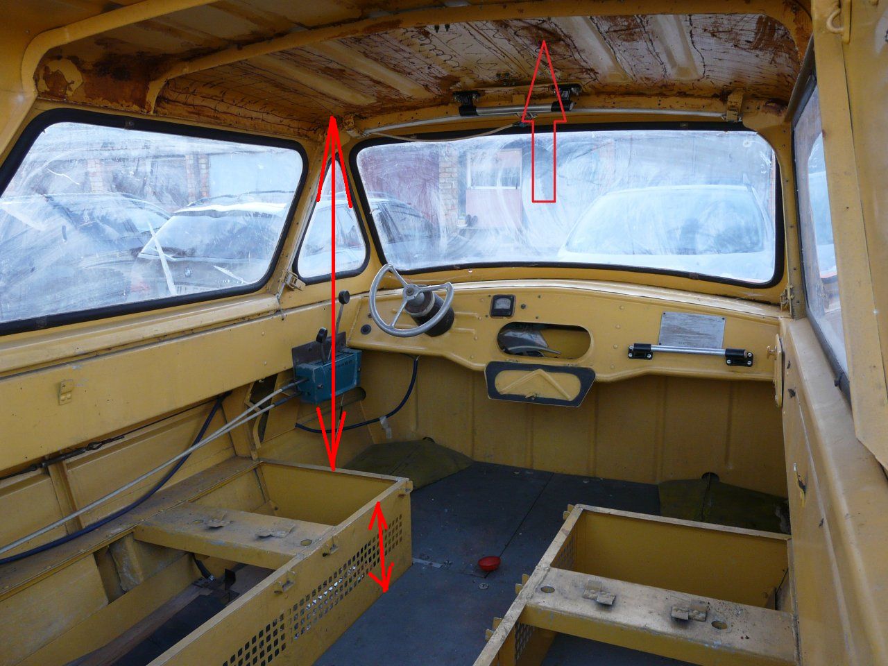

Я у себя на Прогрессе обычный натяжной потолок планирую натянуть,только не тот который тепловой пушкой,а тканевый и профиль прищепку или штапик. Дешево и сердито.
И еще Петрович нельзя померить на Сарепте высоту сиденья от чистого пола и высоту от сиденья до потолка. Хочу с Прогрессом сравнить . Заранее спасибо.

Приветствую "коллективный разум" ! :snimau shlyapu:
Надумал обклеить (пока есть время) подволок полурубки изнутри тонким листом "пробки" .... для шумоизоляции и уменьшения нагрева самой крыши (этакий тропический пробковый шлем над головой), потом для прочности покрыть саму поверхность пробки яхтенным лаком - что бы не крошилась. Ваше мнение, господа водномоторники ??? :?
P.S. Если считаете дурная затея ради баловства - отговорите, пока не потратил деньги и время впустую !
Не стоит игра свеч.. Потрать свое время на реализацию других идей:)) идей по Сарепте и все что вокруг нее — включая побережье:)
ОК, сделаю в ближайшее время ! :yes: (без мягкой сидушки или с мягкой ? )

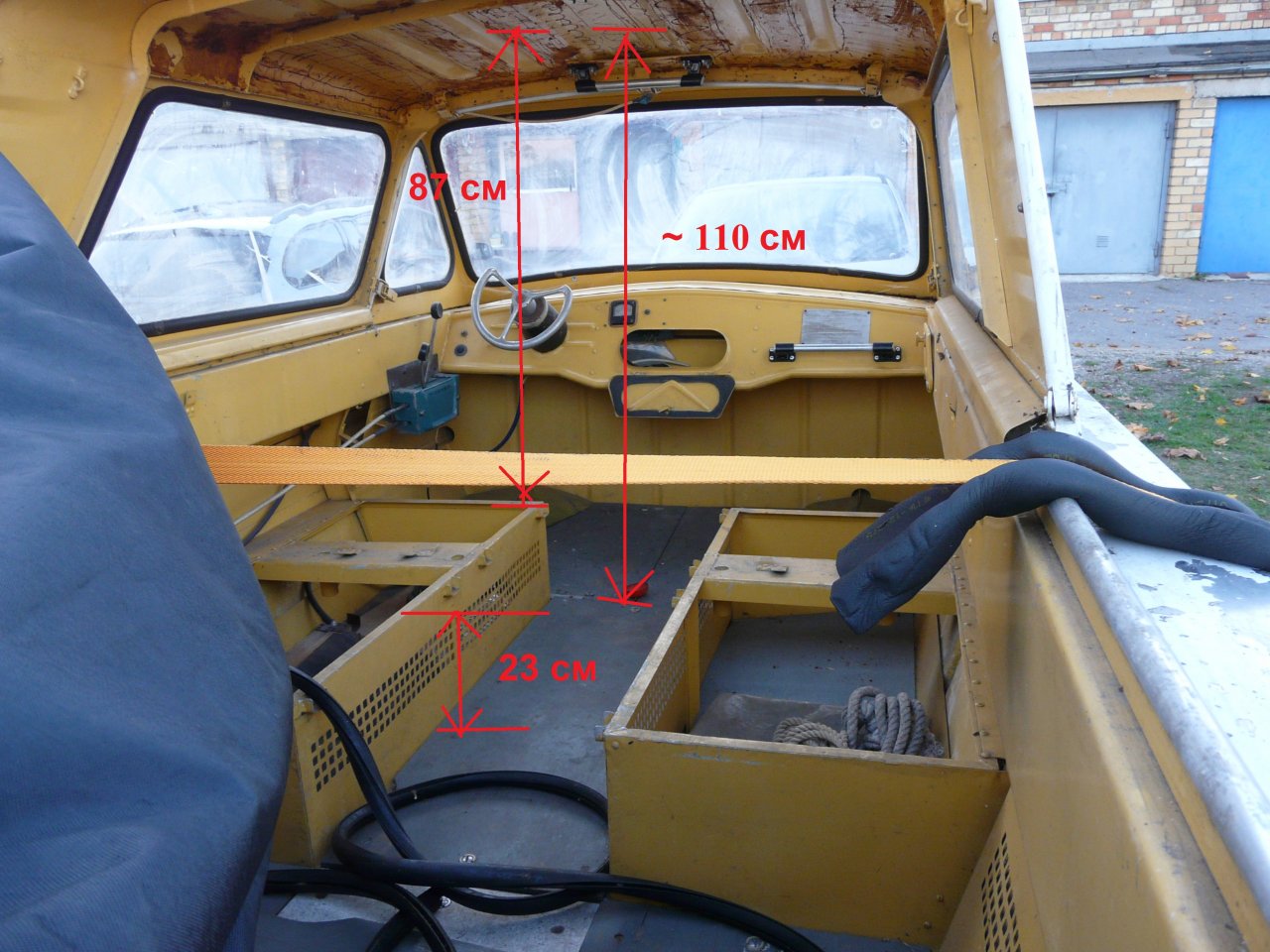

Спасибо Серега. Доеду до своего корабля сравню с Прогрессовской рубкой. А по потолку подумай по поводу обычного натяжного как в квартирах,только тканевого. цена вопроса маленькая. А у себя в Проге я печку сварил на дровах и сзади рубки стекло вынул одно и вместо него из железа вырезал, обмотал трубу асбестом шнуровым и туда. С дровами похуже,быстро прогорают,а вот уголь самое то. долго горит. и еще холодно от того,что теплый воздух вверх,а от бортов от воды холодно. Из за печки,чтобы ночью когда спишь потолок не загорелся и содрал его до металла,тканевый потолок ,а новый так и не натянул. Так,чтобы тепло вниз загнать , я кулер за 50 рублей б.у. от компа 12 вольтовый приспособил,чтобы вниз горячий воздух гнал . Затапливаещь и Ташкент город хлебный наступает быстро:D опять же сковородочка,картошечка..... Один раз до -15 ночью было. Корабль вмерзать начал,но ничего,нормально... На Оке это было под Касимовым.

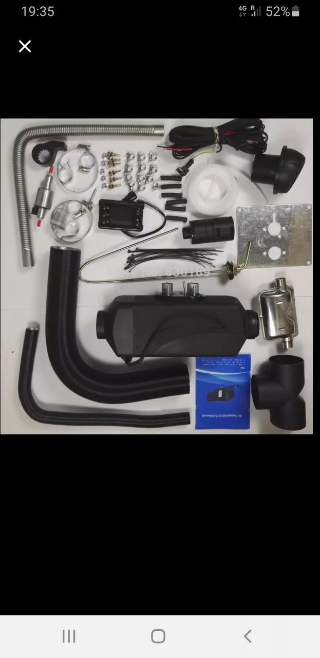

Разбогатею отопитель автономный подарю вам:good::D
Да ладно тебе Андрюха. Спасибо конечно, но я привыкший и детей своих учу,что бы где бы не оказались,что бы выжили и людьми оставались всегда. Наверху все видят :dedok А за заботу спасибо.:drugi::drinks:

Я то не шучу, говарю же закажу и пришлю, разгребусь трохи с машиной,живого вас хочется видеть, а то с этой печкой , сами понимаете
Да ладно тебе Андрюха. Не надо...У тебя у самого дети,жена ,дом,огород. Я то знаю,что это такое Я Пятерых растил и ращу.
1 880
Уже в корзине, будете бульбаша вспоминать,
Дом и огород, да, но я бездельник к этому, некак руки непрелажу, проблема в том что некому смотреть за огородом , в отъезде ,поришаю свои проблемы и займусь,домом ,
За совет спасибо, насчёт обогрева - это уже потом буду кумекать, задача №1 спустить САРЕПТУ на воду ... и так затянул по причине разных жизненных заморочек. Думаю буду всё же ставить Вебасту, так безопаснее для бензинового Merury - как у Андрюхи (Андрей mura555555 обещал потом проконсультировать по этому вопросу :yes:).
Насчёт высоты рубки у ПРОГРЕССА - очень интересно сравнить, формально у САРЫ съёмная "полурубка", т.к. наглухо не закрывается - а вот у ПРОГА действительно рубка - ибо закрыта со всех сторон (двери в кормовой части).

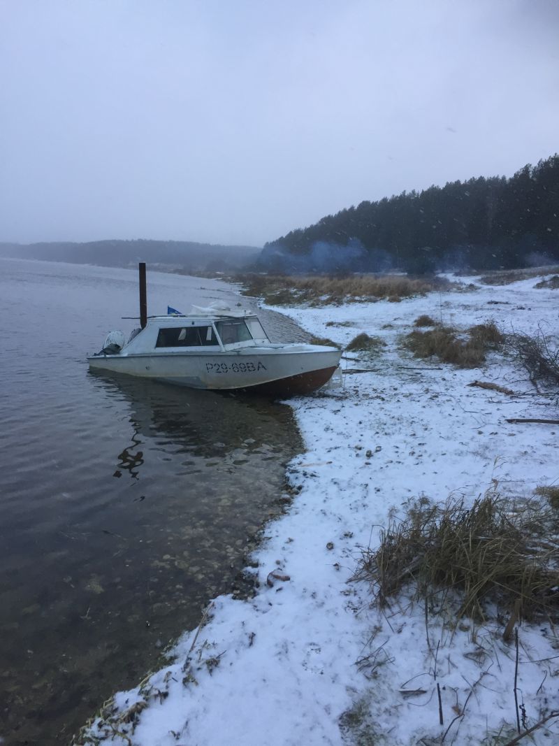

У меня советская буржуйка в гараже, специально для угля покупал, остальные печки говорят прогорают быстро от высокой t горения угля, х.з
P.S. А на фото ПРОГ c трубой - прямо как настоящий пароход дымит, про печку и не догадаешся сразу ! ;)
