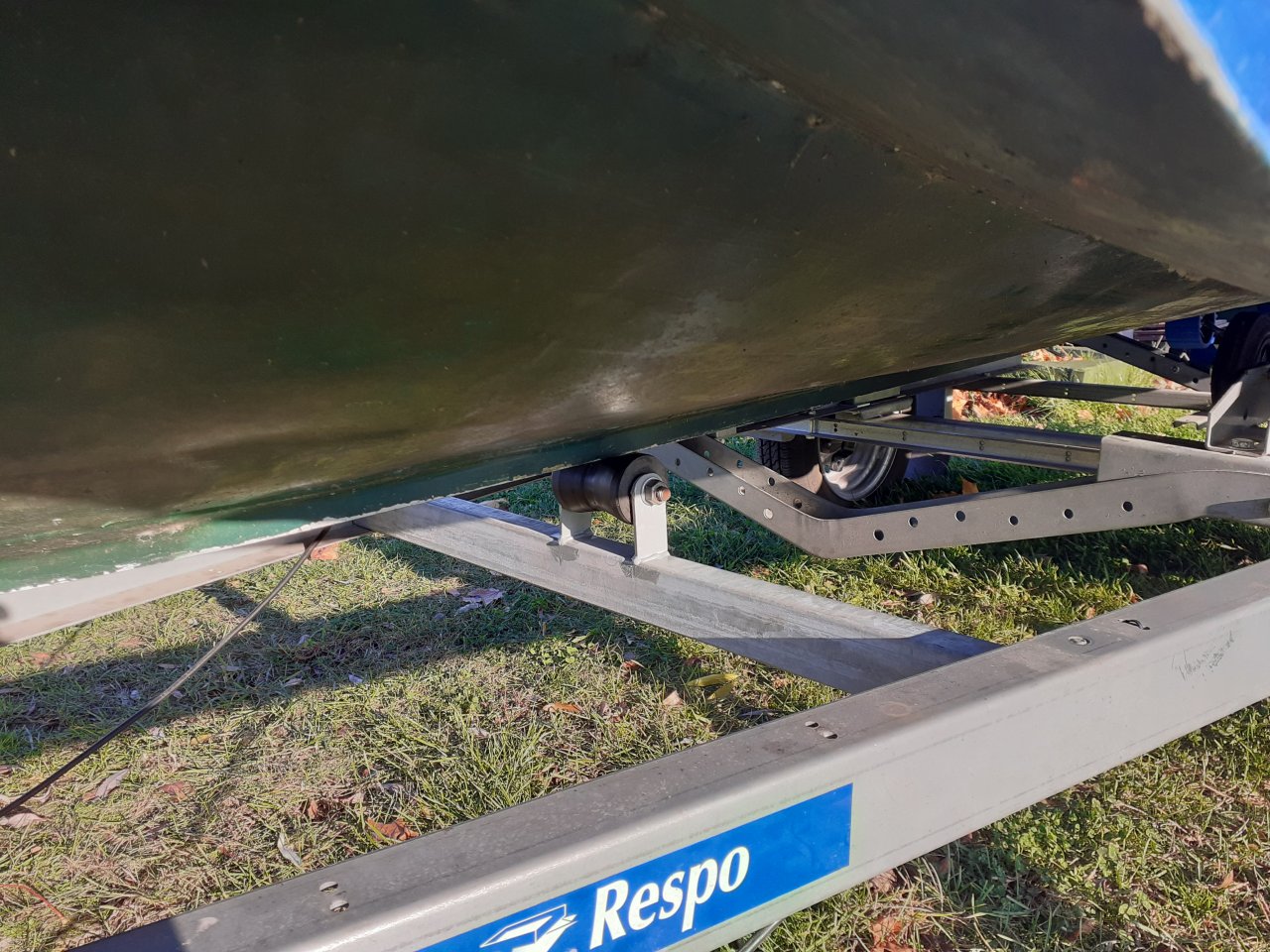

У мну пока дела обстоят так :unknown: потихоньку зачищаю, грунтую ВЛ-02 и закрашиваю полиуретановой краской.

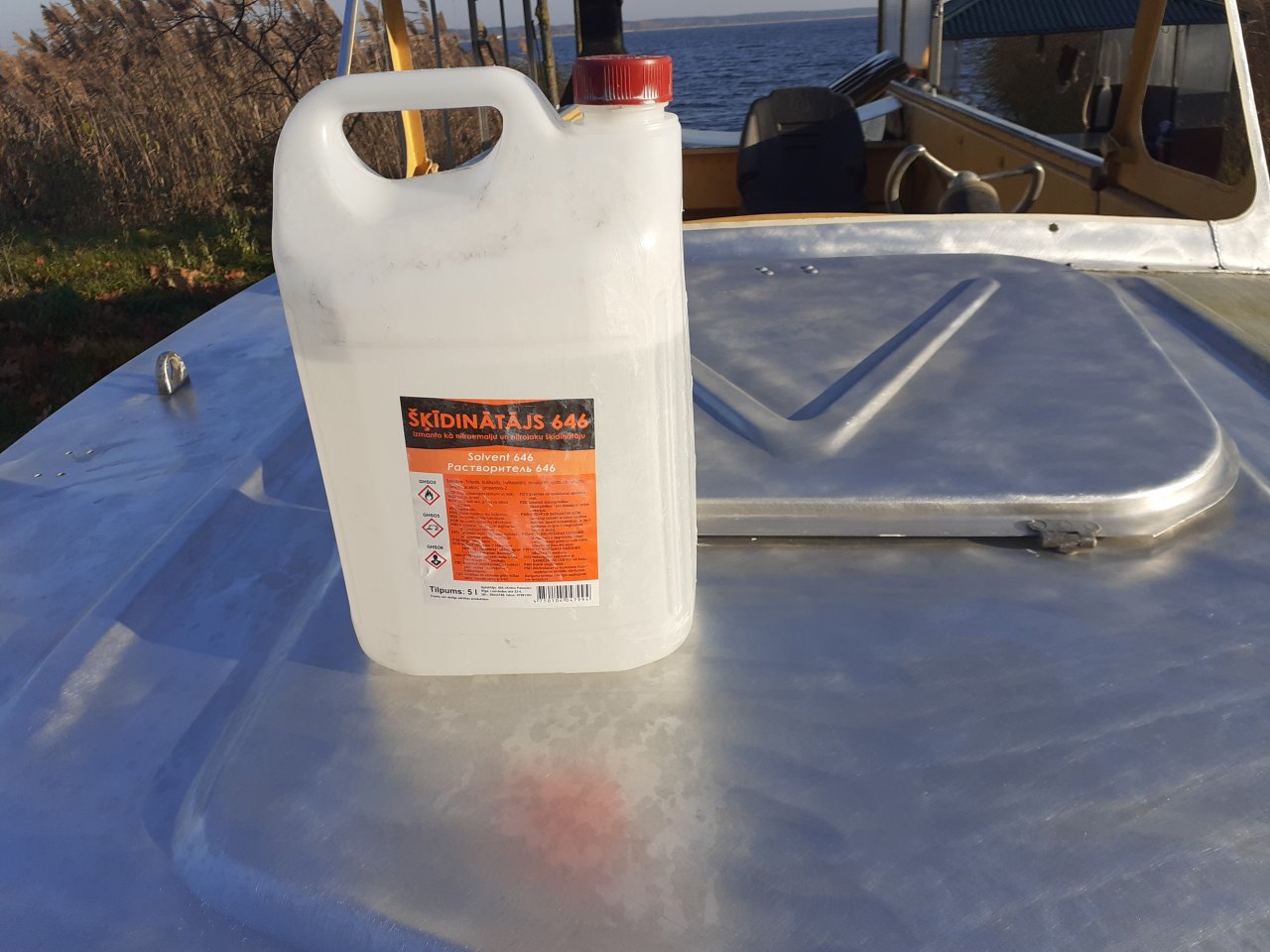

Снял лобовое оргстекло и боковые, ищу и подбираю по форме триплекс от авто и готовлюсь резать по размерам. Потренировался на заготовке с трещиной - всё реально выполнимо.
По покраске :?смываю старую 646 растворителем (подобрал методом тыка), ну а потом дополнительно зачищаю люминь пластиковой
корщёткой, дабы не втирать чужеродный металл (чернину) снимая оксидную плёнку и делая поверхность пригодной для грунтовки ВЛ-02 сразу. Разницу между очищенной и просто смытой поверхностью можно увидеть на фото. Прицеп удлинил (растянул) почти на метр и для развесовки нагрузки вставил капролоновый подкильный ролик в передной части.
Посмотреть вложение 216903Посмотреть вложение 216904Посмотреть вложение 216905Посмотреть вложение 216906

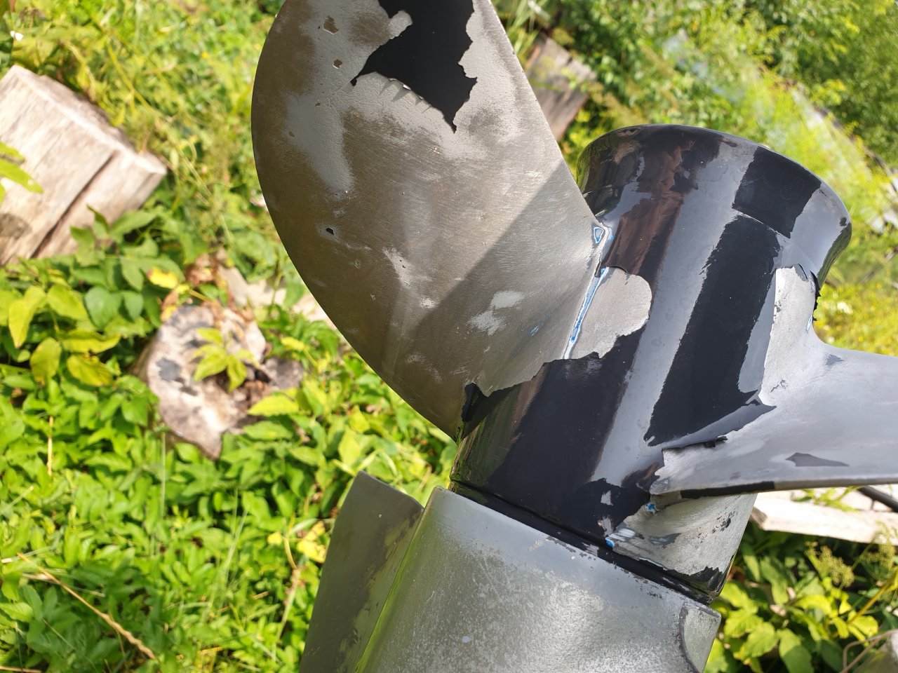

1 887
Захломни, захлопни мне забрало, потом только не скули.
Ну и стебанусь , коли выпросил...
На тебе, супер/пупер маляр сраный, месяц по камням у подвохов, километров 500,... за 40 рублей( 0,49€).., и не загибая пальцы и не жужит.....
На перо еще глянь...
:lol::lol::hahaha::lol: так краска отлупливается, заборы крась, месяц по камням :lol::lol::lol:,
3,14 как обычно, :snimau shlyapu:
Покажи где?
Не, не так.....
Не показал где = 3,14здабол.
Вот так же вы и на батьку вякаете, и нихрена предъявить ему не можете.

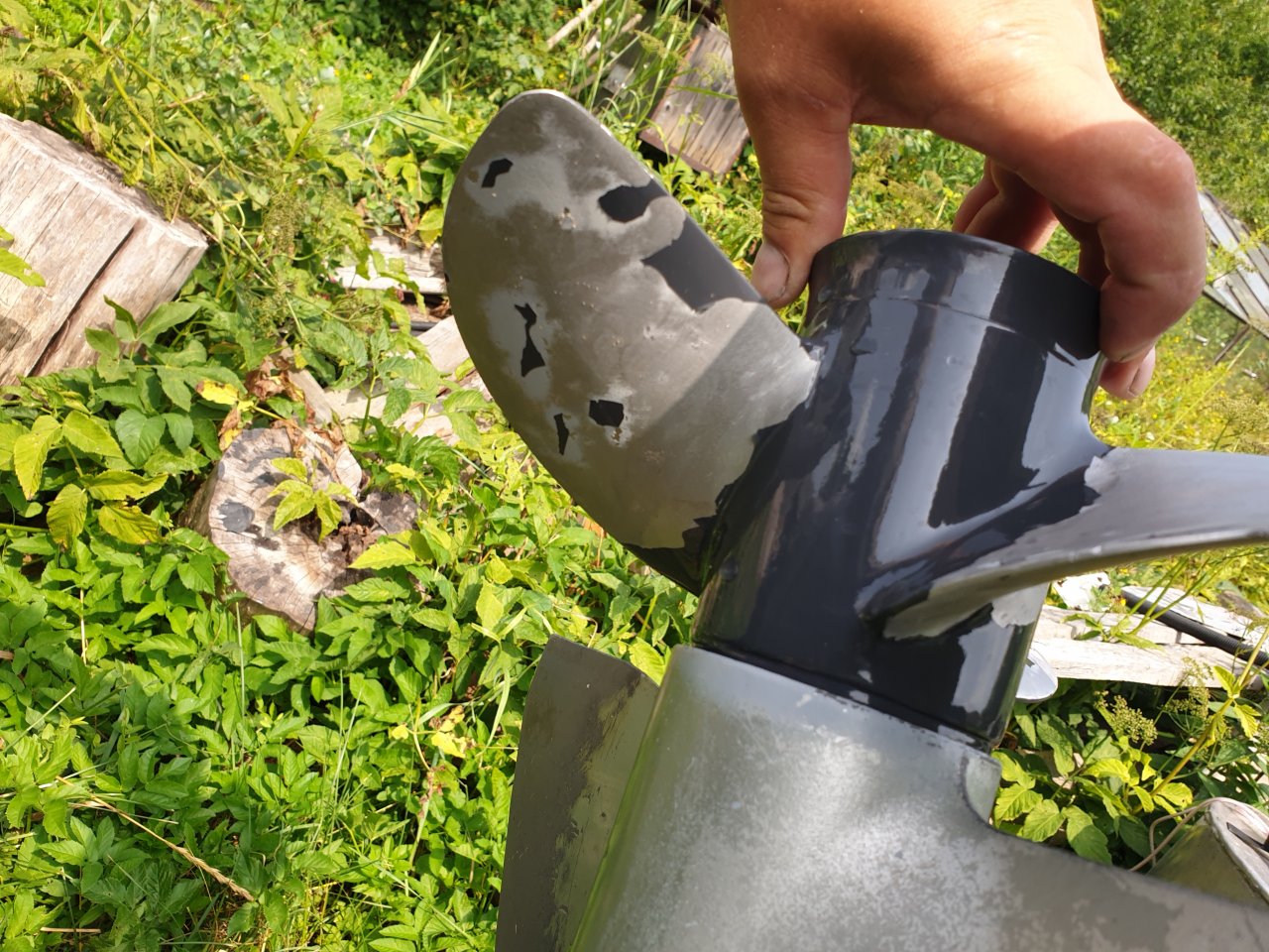

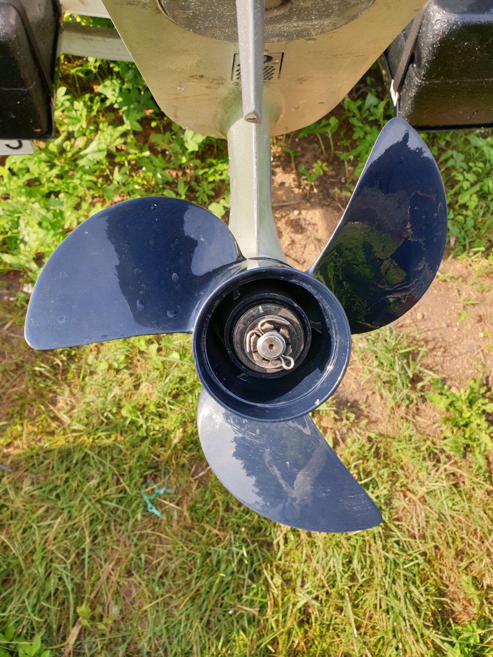

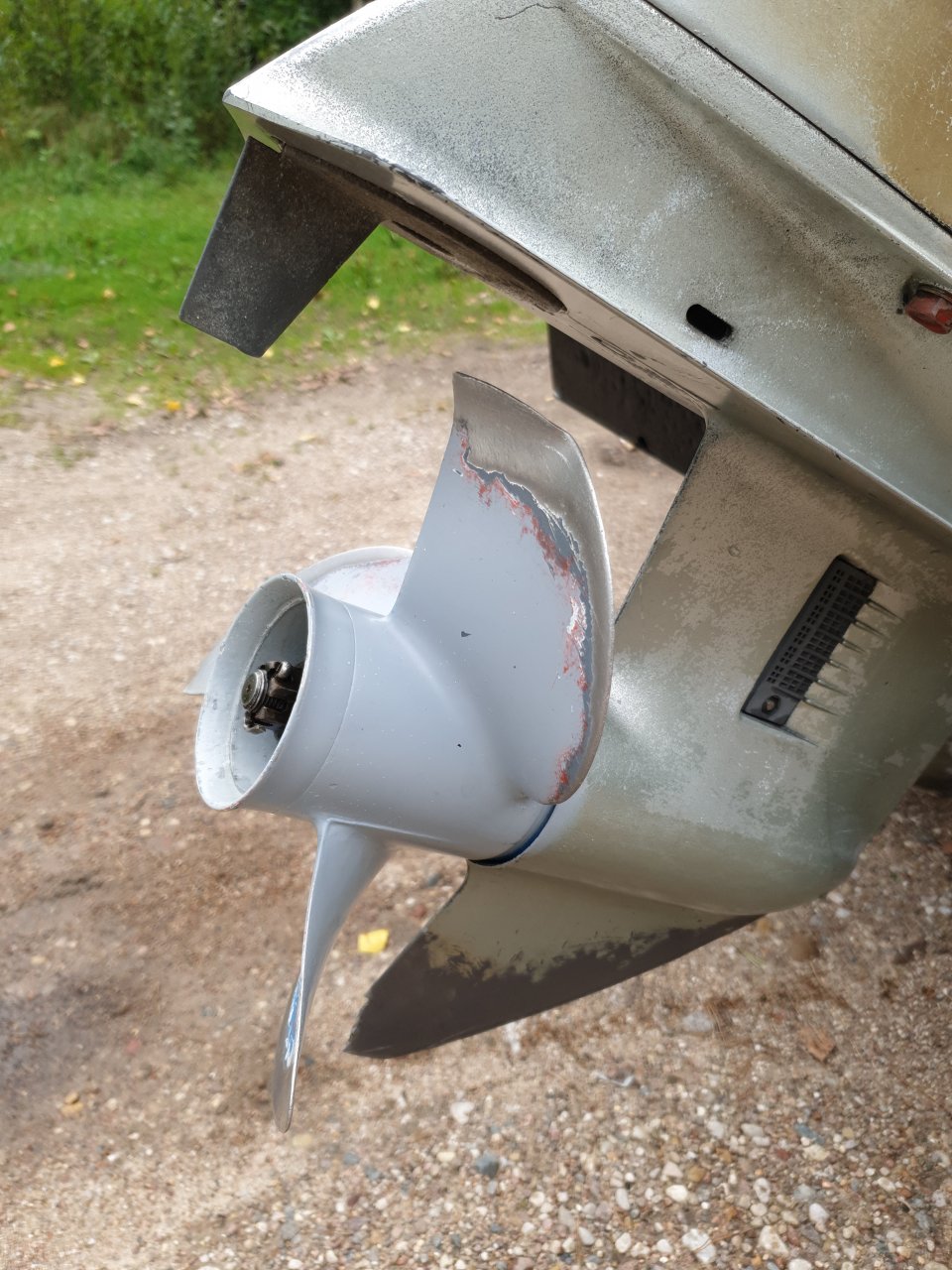

А чего ты вобще выпендриваешся с покраской? За 20 лет винт покрасить как ты считаешь смог?
На вот тебе, с подручных средст, и без всякого старания, первый опыт с хлам х... матерьялов что были:bebebe и даже песок немного молотил и ил

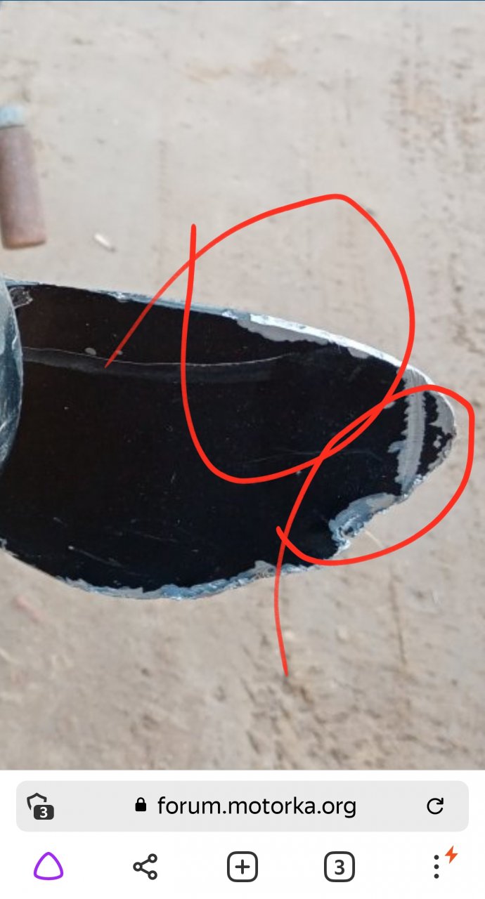

Ябатька, глаз протри, мне надоело тебе что то показывать, твой проблемПосмотреть вложение 216920
Задним ходом походу ездилиПосмотреть вложение 216922
А твоё корыто задом не ездит?
Ты че так удивился то?
А кружки ты для чего нарисовал?
Ты не видишь, что метал там не просто погнут, а ещё и изуродван и не один раз.
Ну какой ты нафиг маляр???? Так себе.... ПОМАЗОК сопливый.
Ладно, упрощу тебе задачу....
Покажешь результат лучше.....
Не не так......
Не покажешь результат лучше = 3,14здабол.
На вот тебе, с подручных средст, и без всякого старания, первый опыт с хлам х... матерьчюялов что были:bebebe и даже песок немного молотил и ил
Ты его хоть в воду мокни для приличия, че ты мне его пол года уже тычишь?
Вот его по камням и фото в студию.
Я тебе какой показал?

Пожалуй заступлюсь за Адмирала...Если этот его кривой битый винт дейсвительно крашен за 0.46 евро.то как маляр скажу-очень даже не плохо выглядит! А сколов там нет и в помине.Че ты красным то обвел?А если тебе по голове камнем так прилетит.как думаешь.будет у тя скол.или нет? :)
Какие сколы? Там краска отваливается,если невидешь какой с тебя маляр
Вот и покрась адмиралу винт, покажи мастерство,
Можно я его ещё пну под дых???
Отваливаться и сколы-как говорят в Одессе-две большие разницы!
