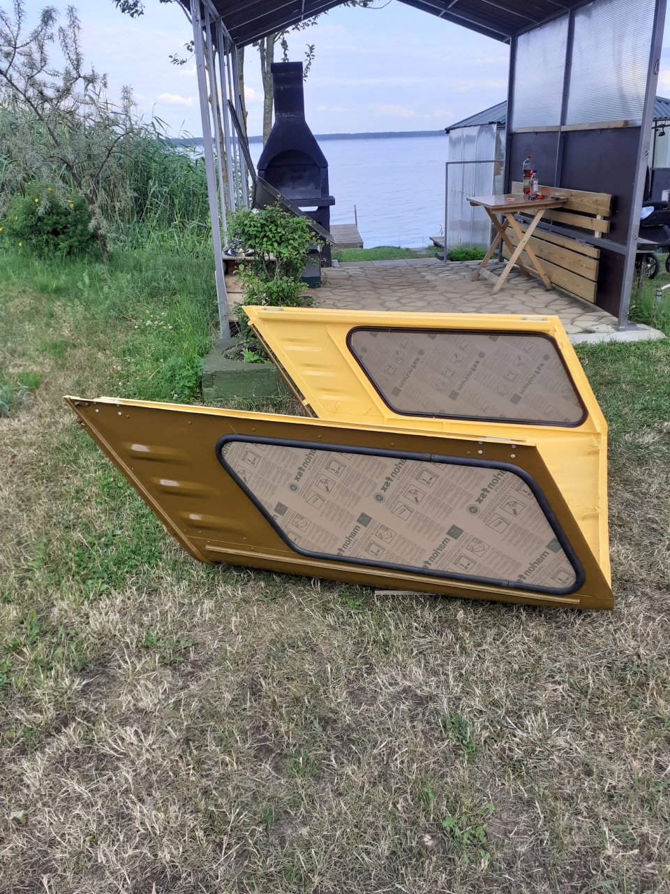

Для алюминия соотношение грунта к кислотнику 8/1 то есть кислотник мешал с обычным грунтом?
Нет, в комплект входит сам фосфатирующий грунт и кислотный разбавитель - всё вместе это и есть ВЛ-02.

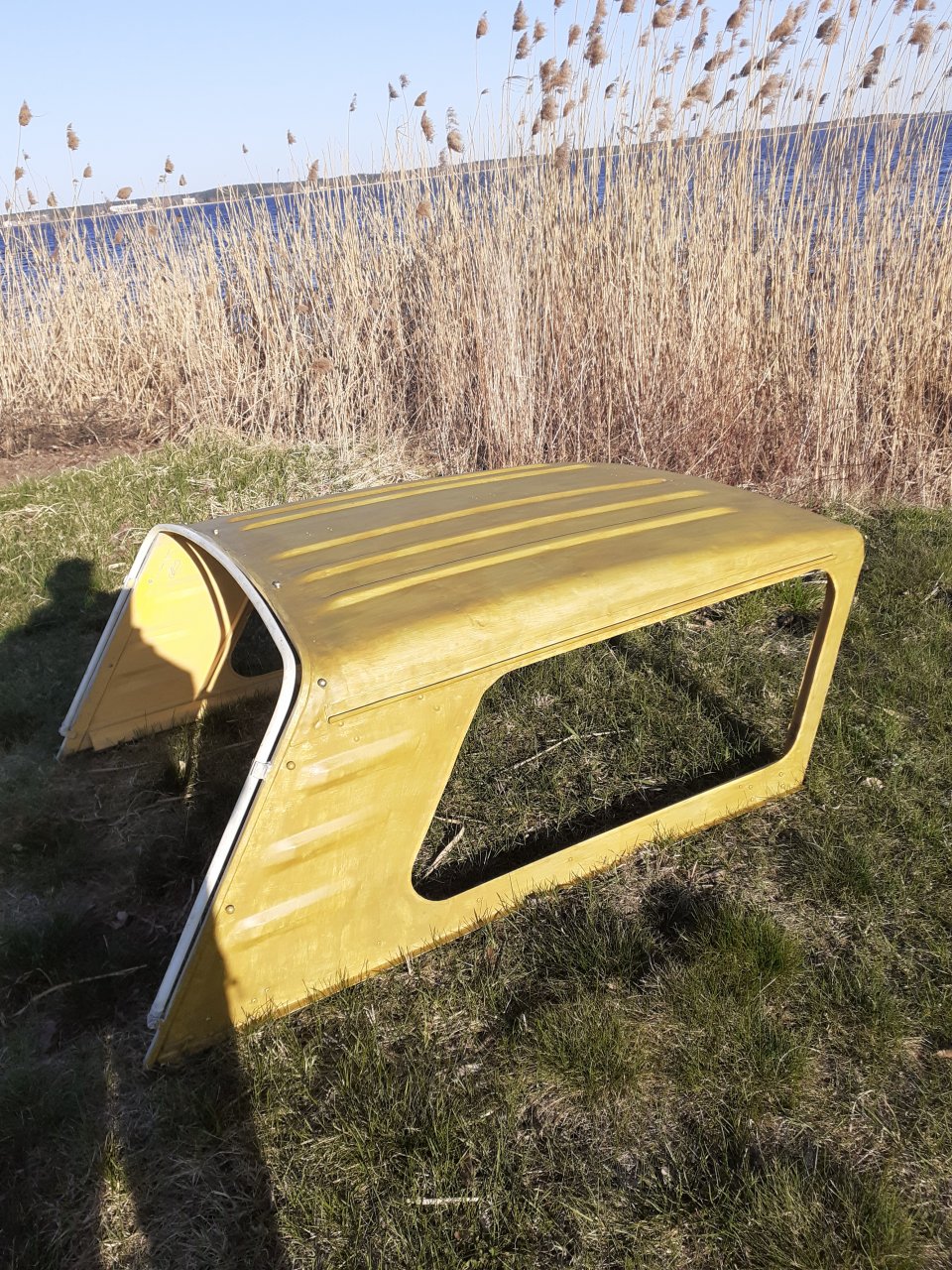

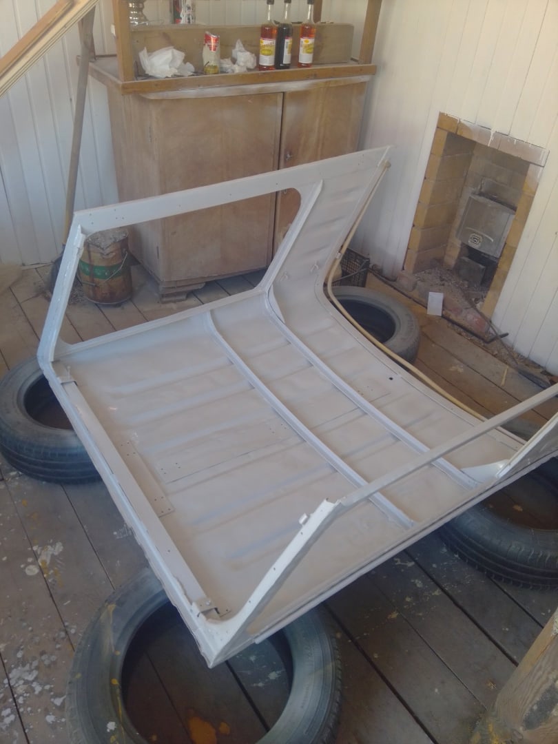

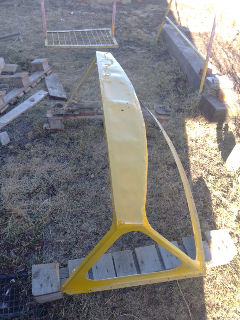

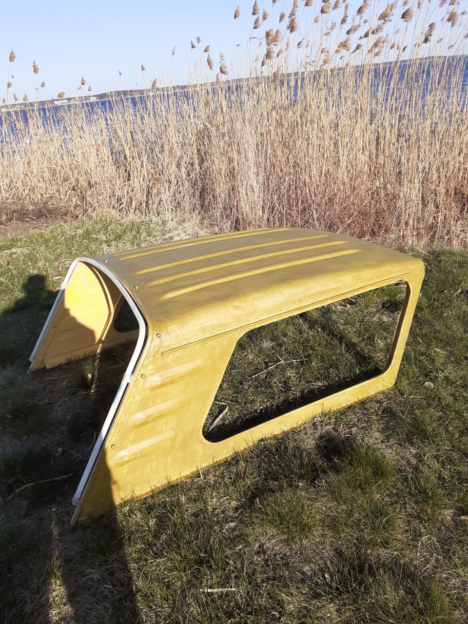

"Бабья зима" у нас кончилась и процесс пошёл :?... грунт ВЛ-02 на рубку, примерно 0,5 литра тонким слоем ... кисточкой втёр в люминий.
Посмотреть вложение 202553 Для алюминия соотношение грунта к кислотнику 8/1
как изнутри получилось? есть фото?

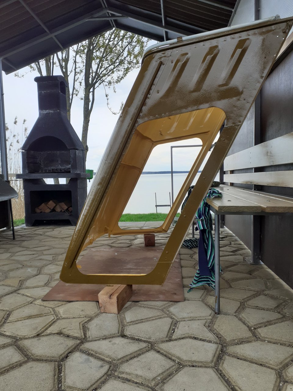

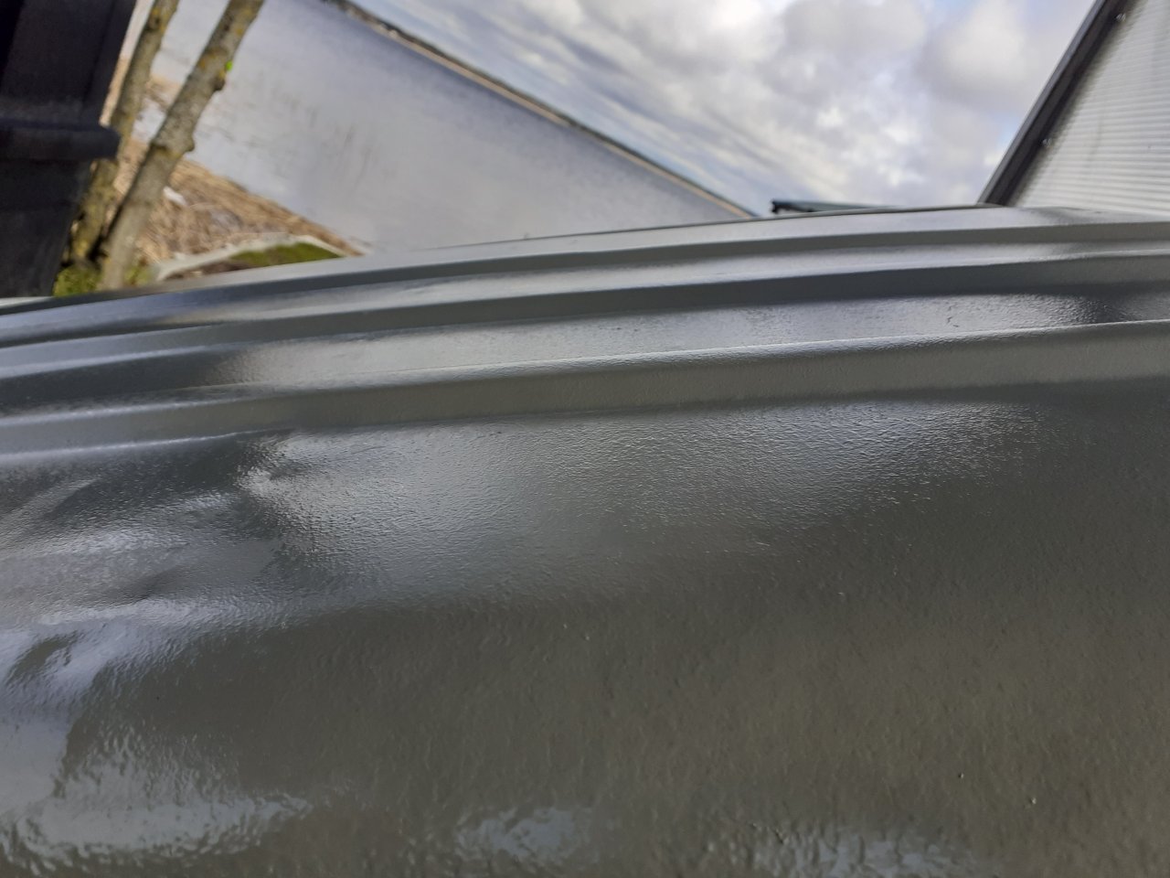

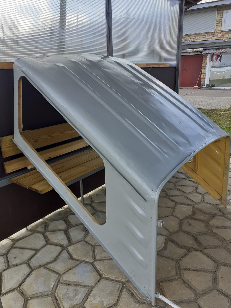

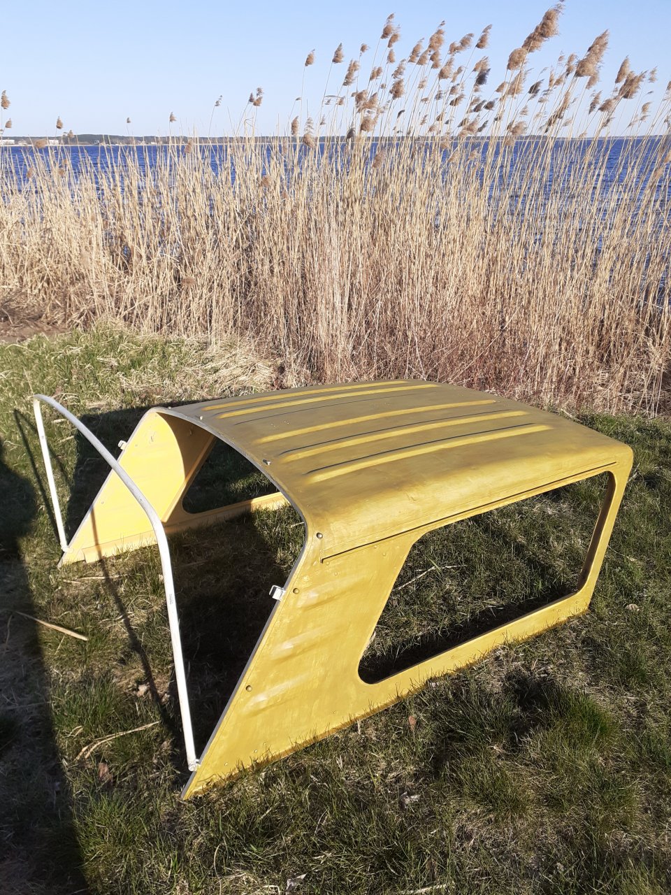

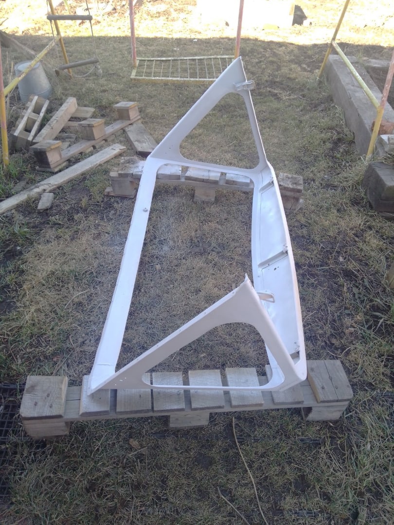

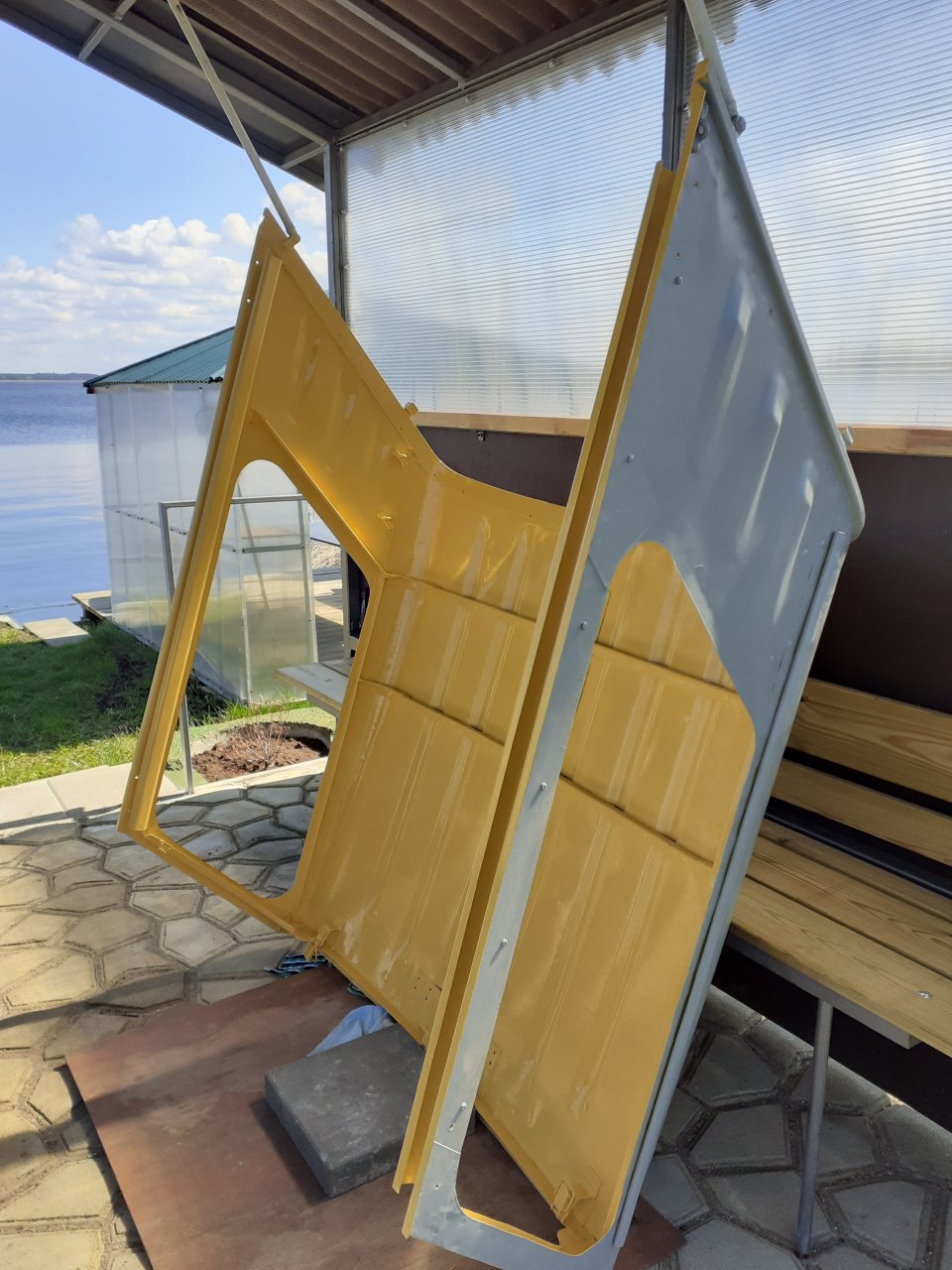

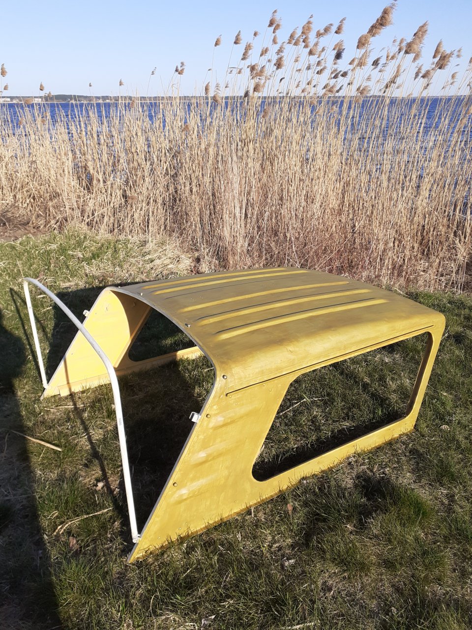

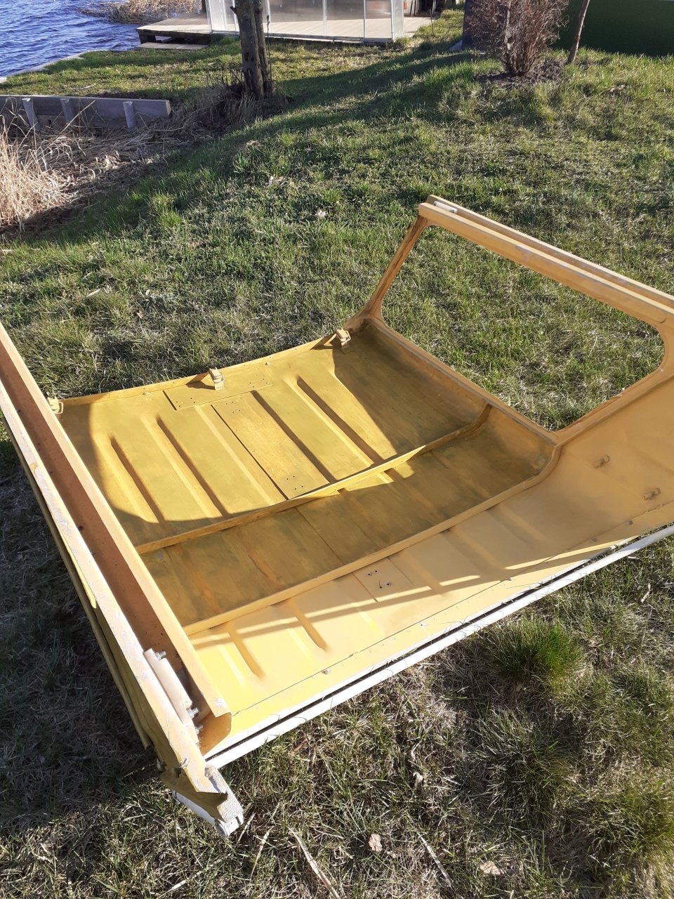

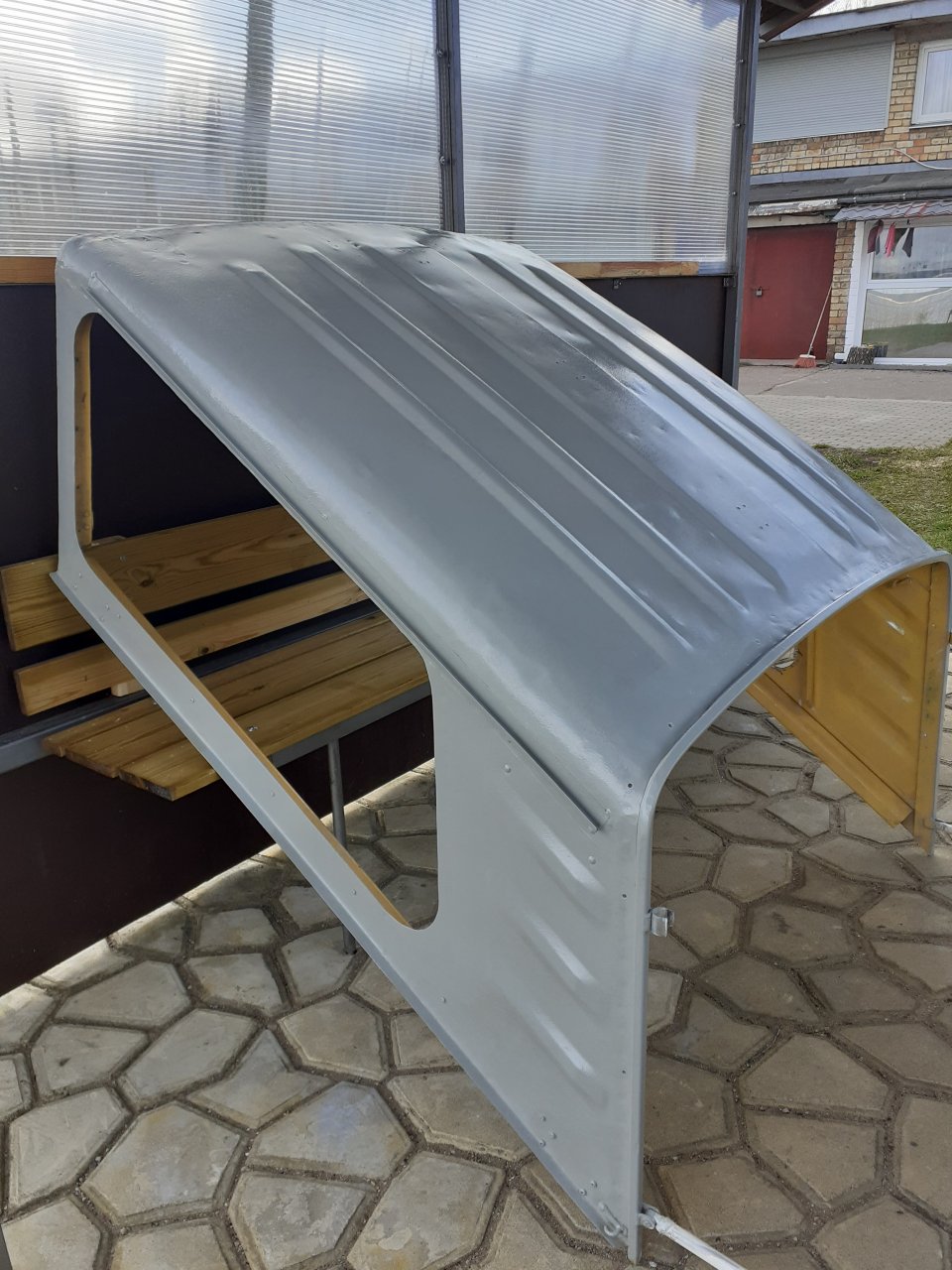

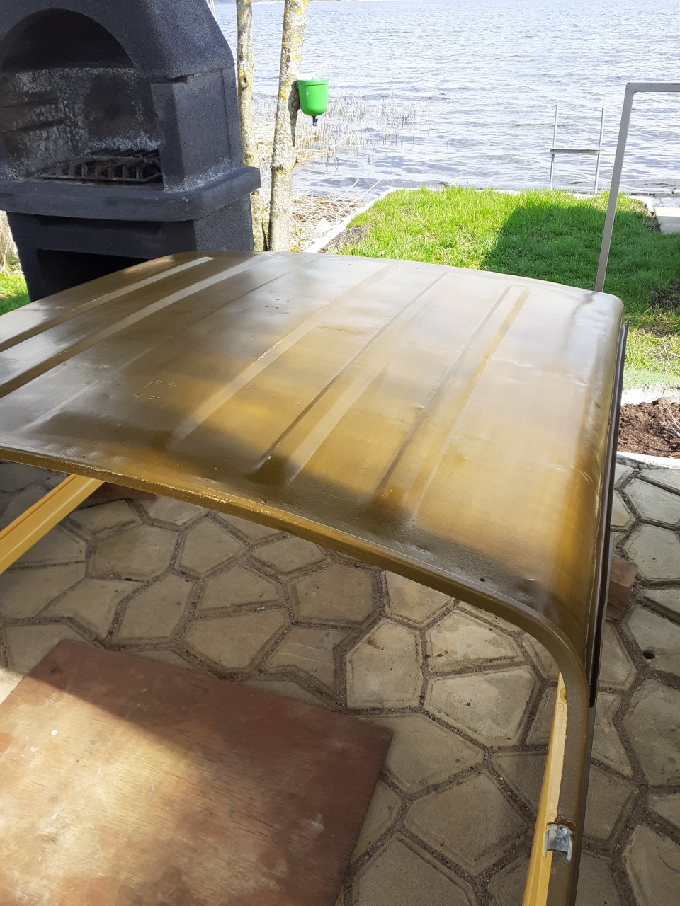

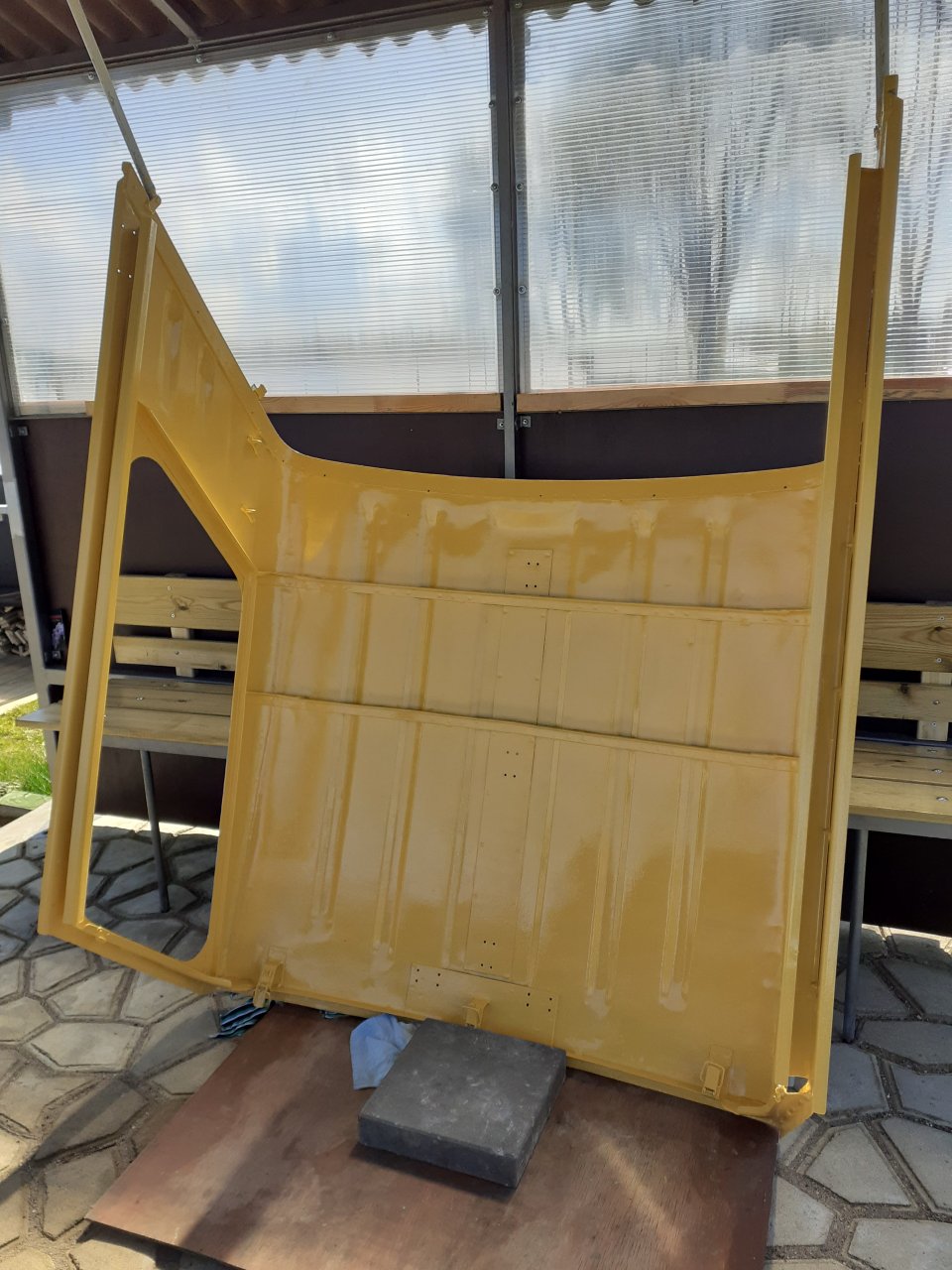

Покрыл рубку ВЛ-02 вторичным тонким слоем, цвет слегка изменился - стал "ореховым" :shock:, и более равномерным !
Изнутри грунтовал только те места (секции), которые нуждались в механической очистке от старого истлевшего поролона и окаменевшего 88 клея ... "кулибины" старались :mad:
P.S. "фишка" Сарепты - сдвигающийся вместе с жёсткой рубкой (+складывающийся) тент кабриолетного типа, можно спрыгнуть даже на ходу :crazy:
203001 203002 203003
Отсчёт пошёл ... на покраску рубки после ВЛ-02 по инструкции 14 дней !
Посмотреть вложение 203001Посмотреть вложение 203002Посмотреть вложение 203003
ну ноздря в ноздрю идем

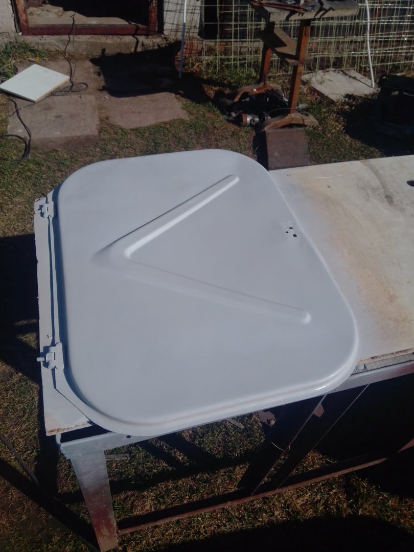

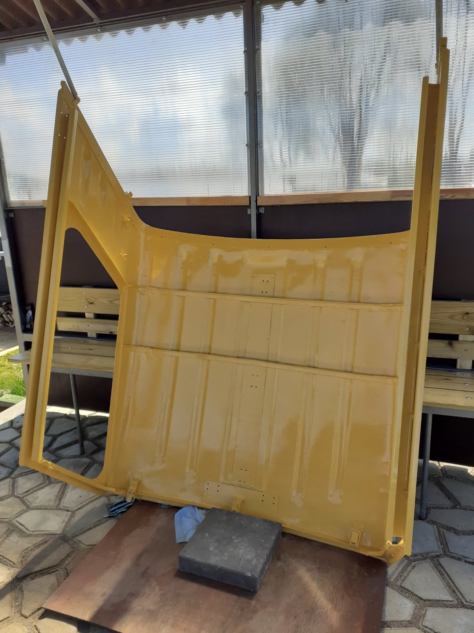

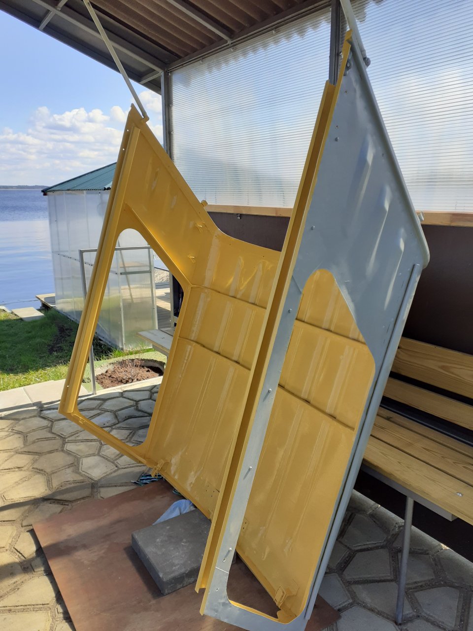

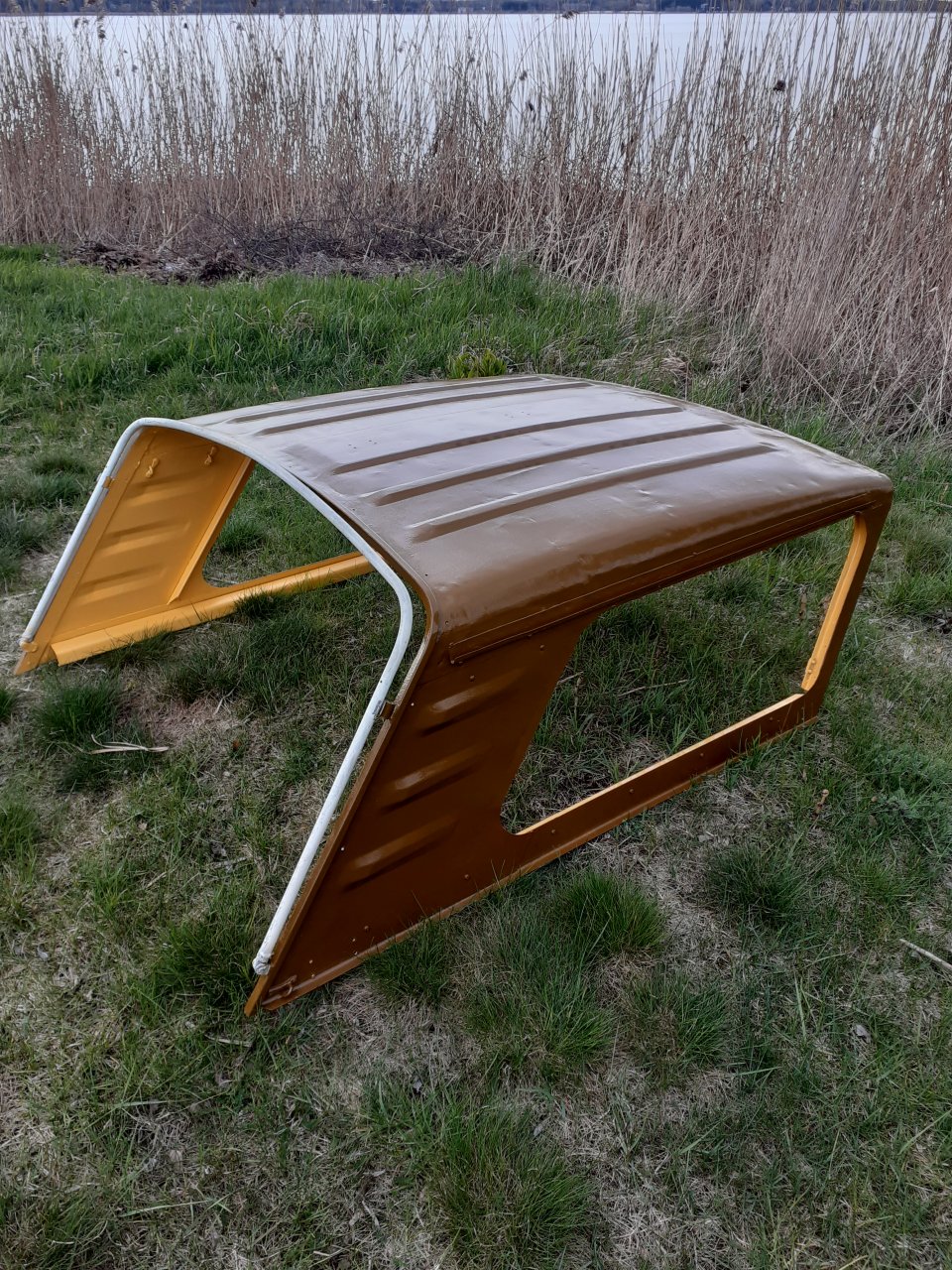

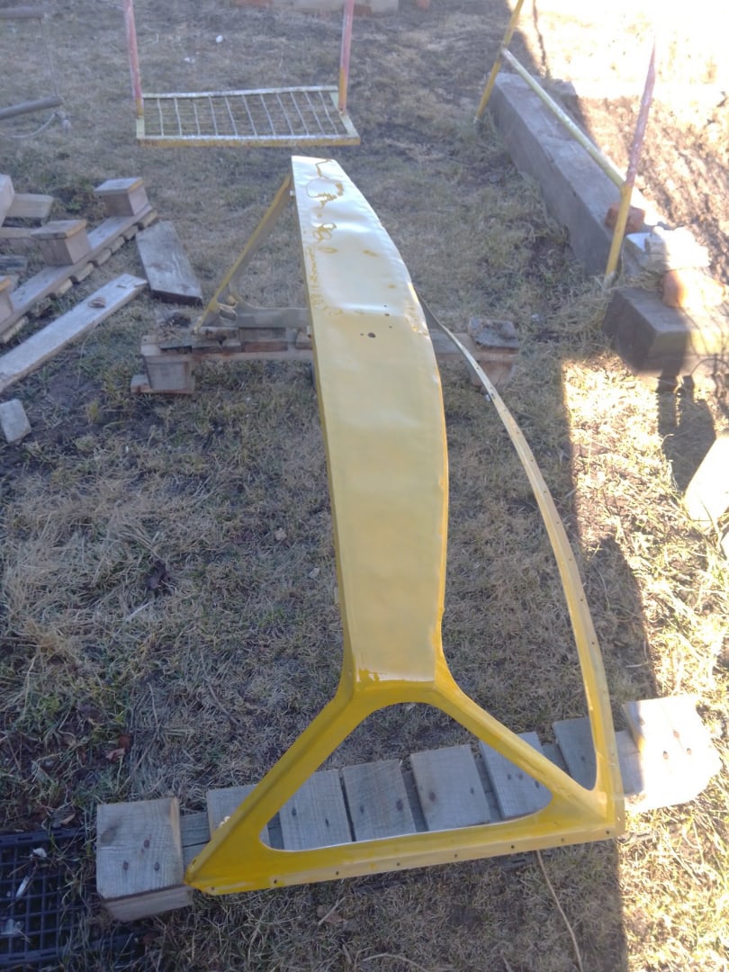

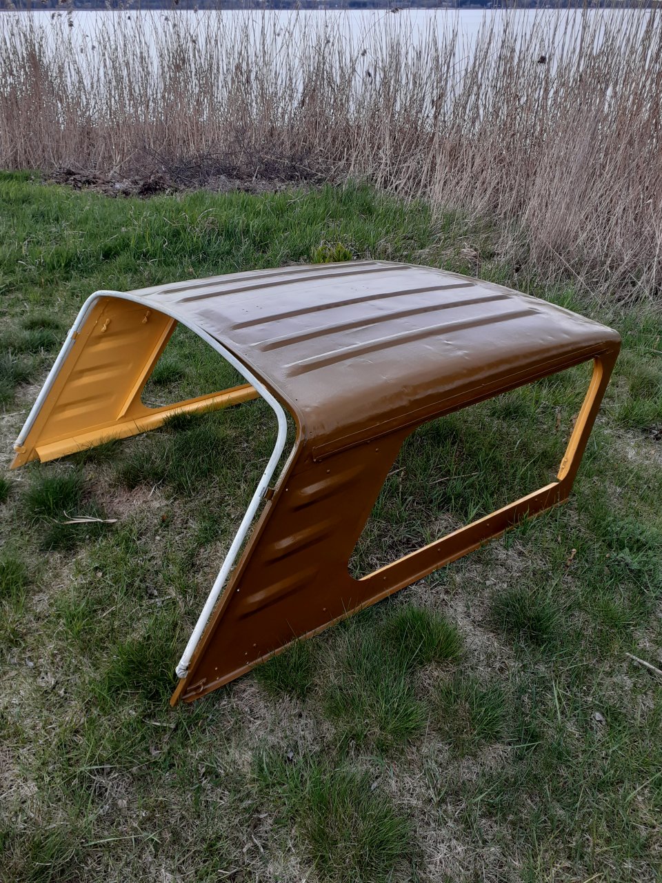

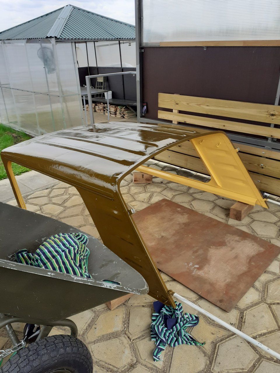

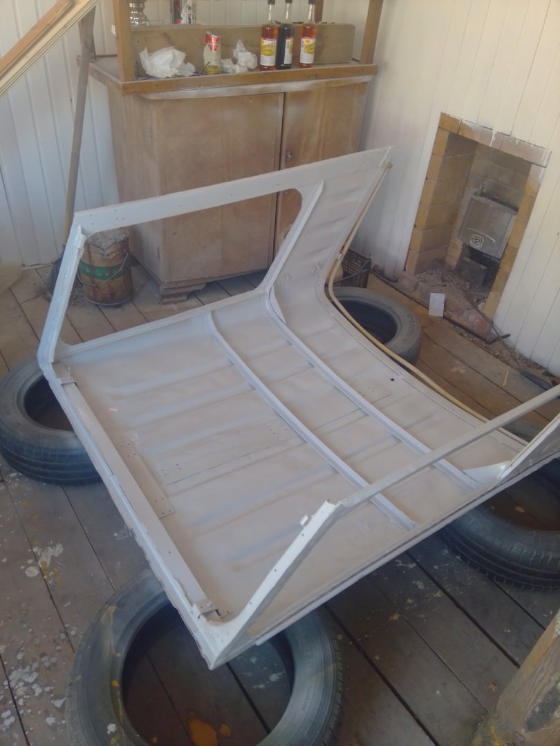

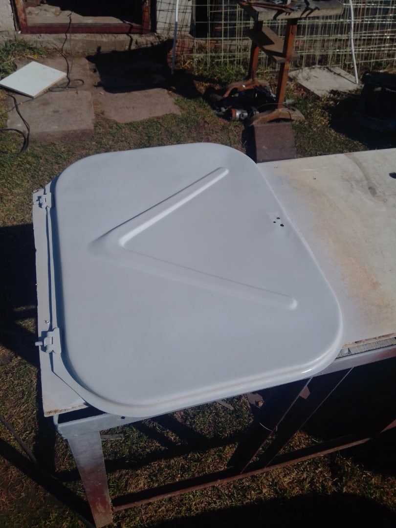

У нас опять "бабья зима" вернулась, НО деваться некуда - пришлось грунтовать т.к. ВЛ-02 терпит до 14 дней (так написано в инструкции).
Положил на рубку снаружи второй слой эпоксидного грунта ЭПОПРИМ ! Температура + 6 по Цельсию. Грунтовал валиком после выдержки в 45 мин (после смешивания с отвердителем 100 ч./ 18ч - на окончание реакции).
В общем то :?эпоксидный грунт лёг на ВЛ-02 хорошо, без всяких побочных косяков и неожиданностей ! Будем посмотреть через пару дней насчёт прочности покрытия.
Да забыл добавить, по моему разумению грунт не должен иметь глянцевую поверхность, поэтому для адгезии валиком и кистью ... без гламура. Вообще то "полурубка" - у мну это испытательный полигон непосредственно перед покраской корпуса !
NB :yes: в процессе работы подплывали пернатые представители местного ОТК проверить "чем я там занимаюсь", вроде бы всё ОК.203466 203467 203468
Да это понятно,НО если грунт не шлифанёш то краска так и ляжет Крупной ШАГРЕНЬЮ.Ф инешное покрытие будет похоже на шкурку апельсина.
Для эксперимента попробую полиуретановую полуматовую с "эффектом стекла" ... что получиться будем посмотреть :?

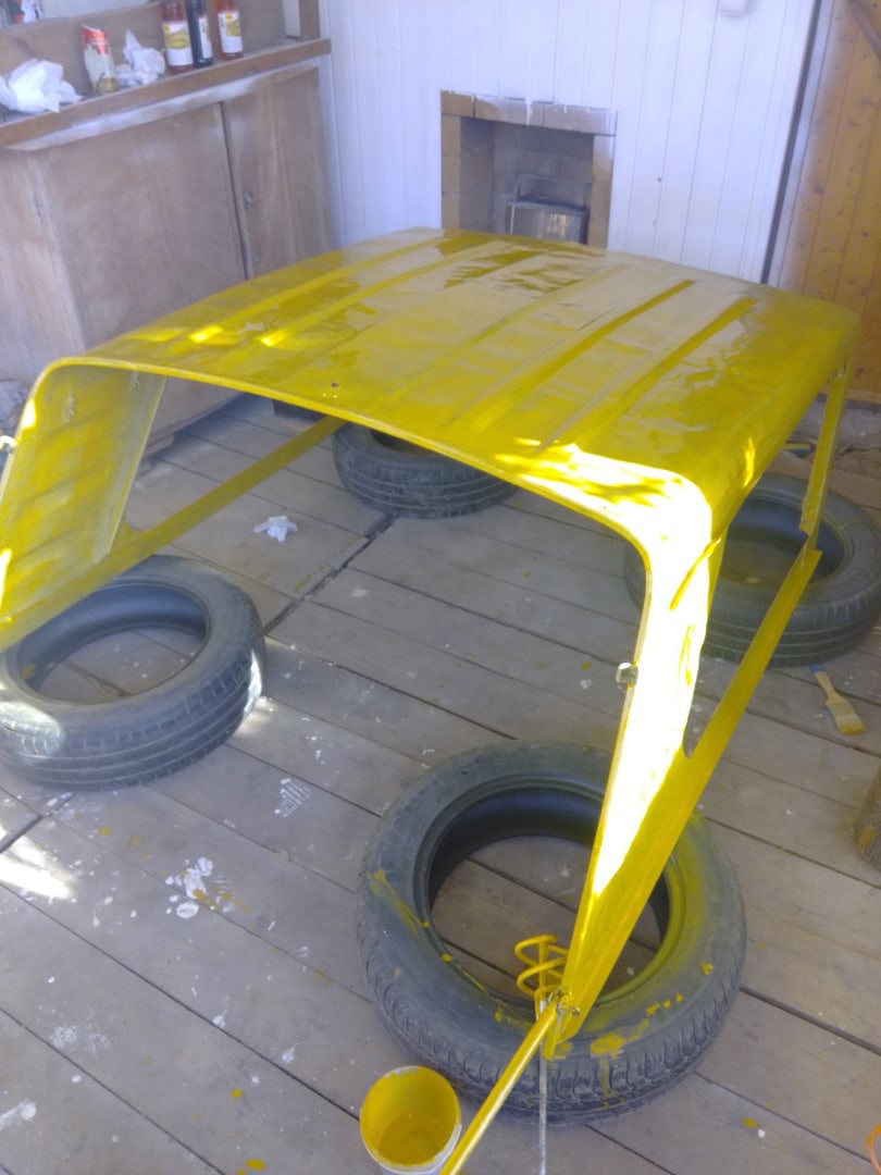

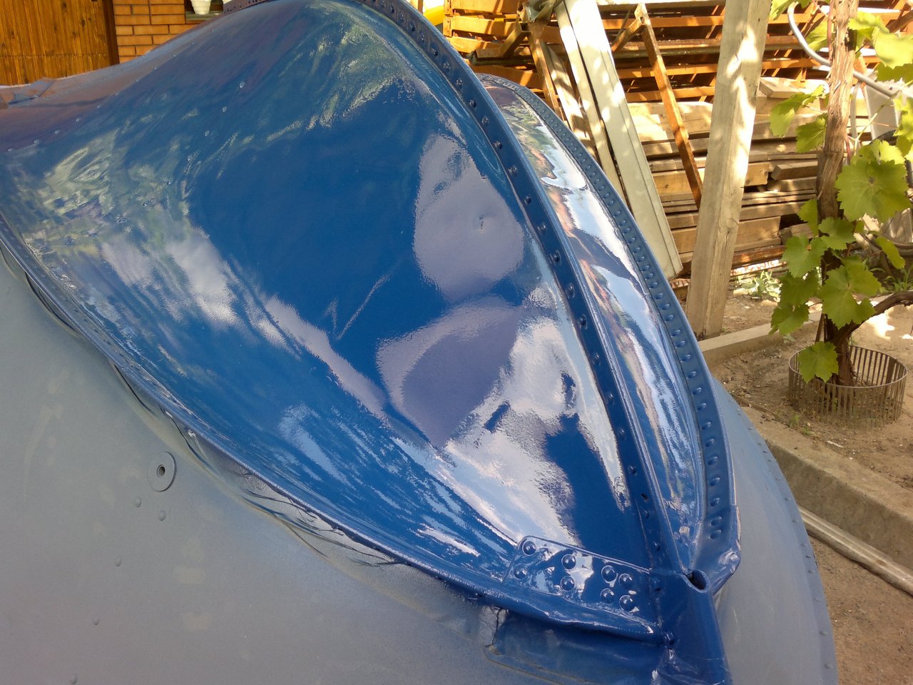

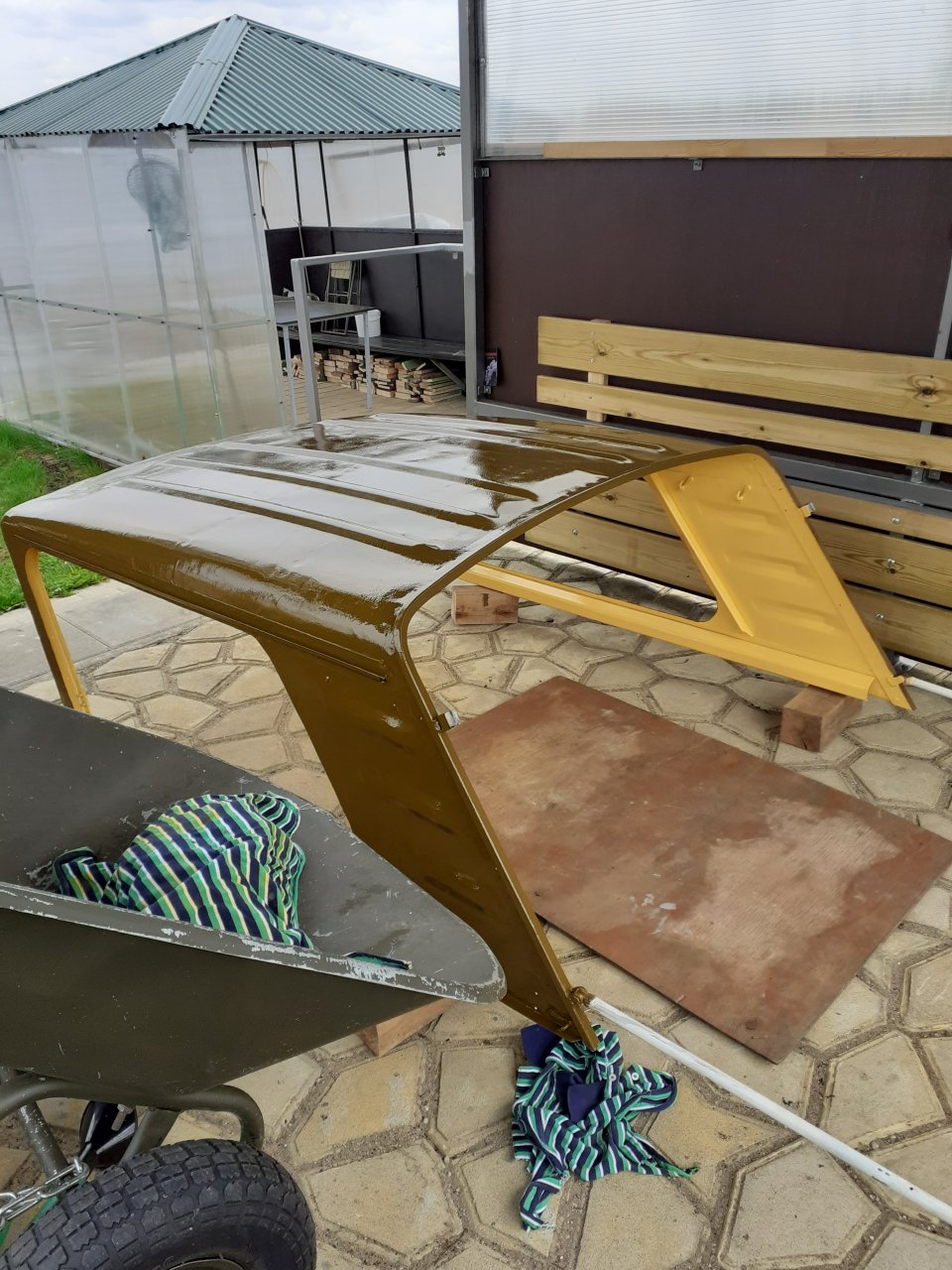

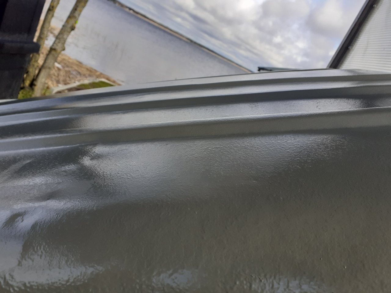

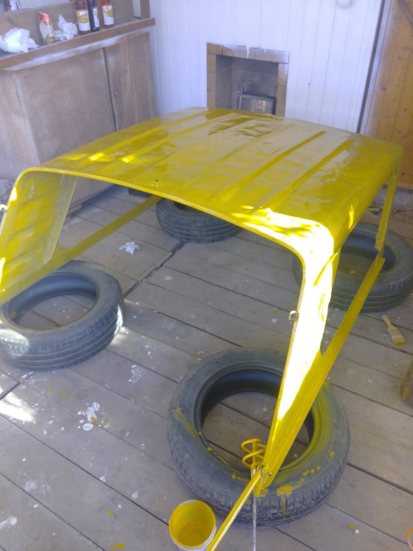

Собственно говоря, сегодня закончил эксперименты по покраске полурубки, :?На ВЛ-02 отлично ложится что эпоксидный двухкомпонентный грунт ЭПОПРИМ, что полиуретановая краска УРЕТОП (см. внутренняя часть полурубки). По наружной части на эпоксидный грунт положен первичный слой полуматовой полиуретановой краски цвета типа "УАЗИК" - хорошо вписывается в камыш :DШагрень снаружи на первичном слое присутствует, но не критично ибо "по мокрому" покрасить не получится - всё равно буду матовать перед финальным слоем краски.

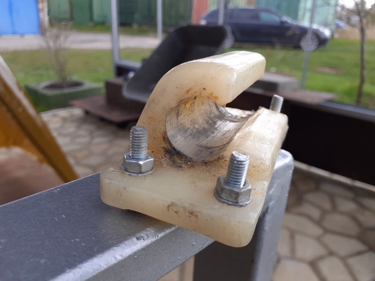

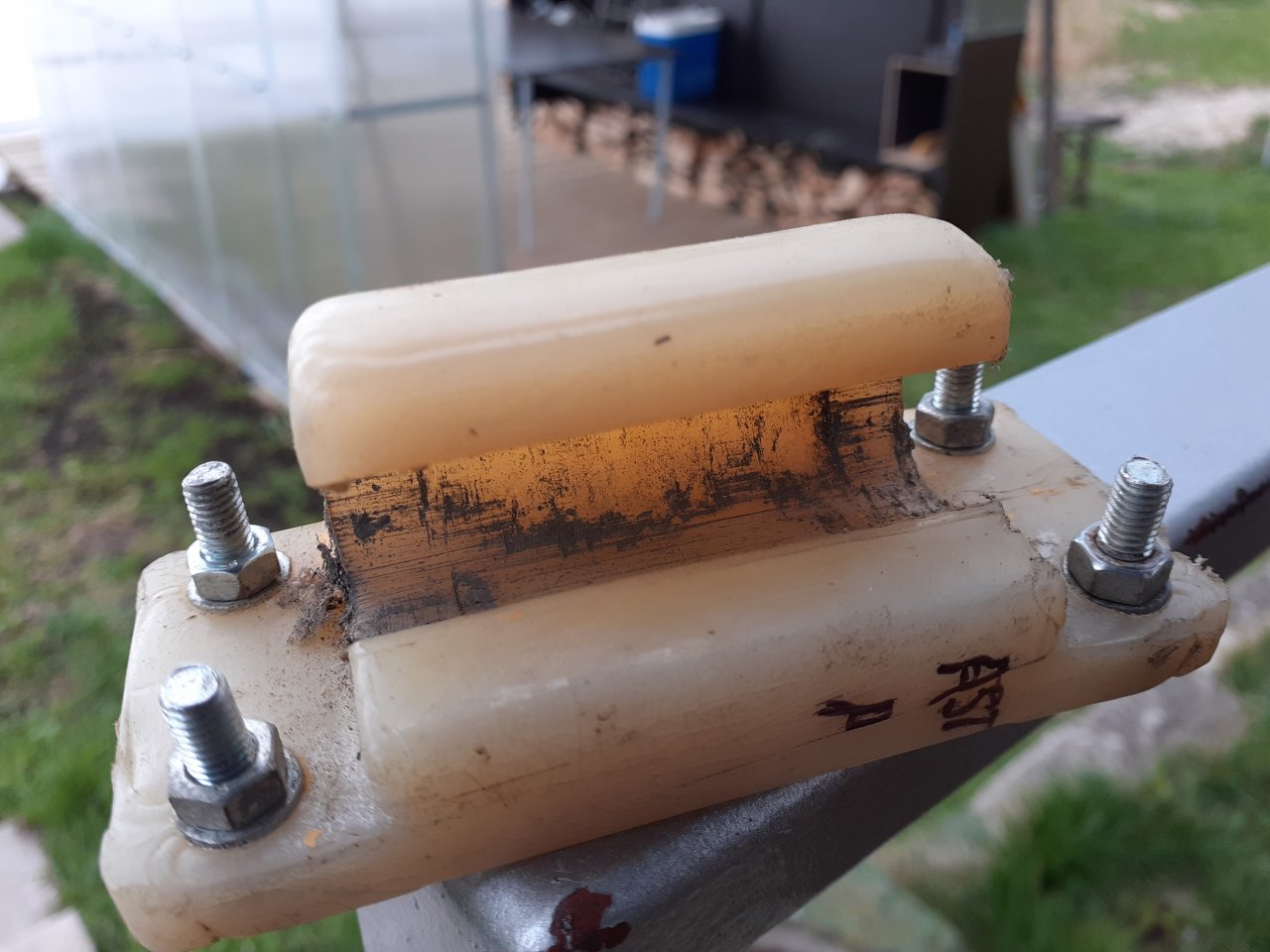

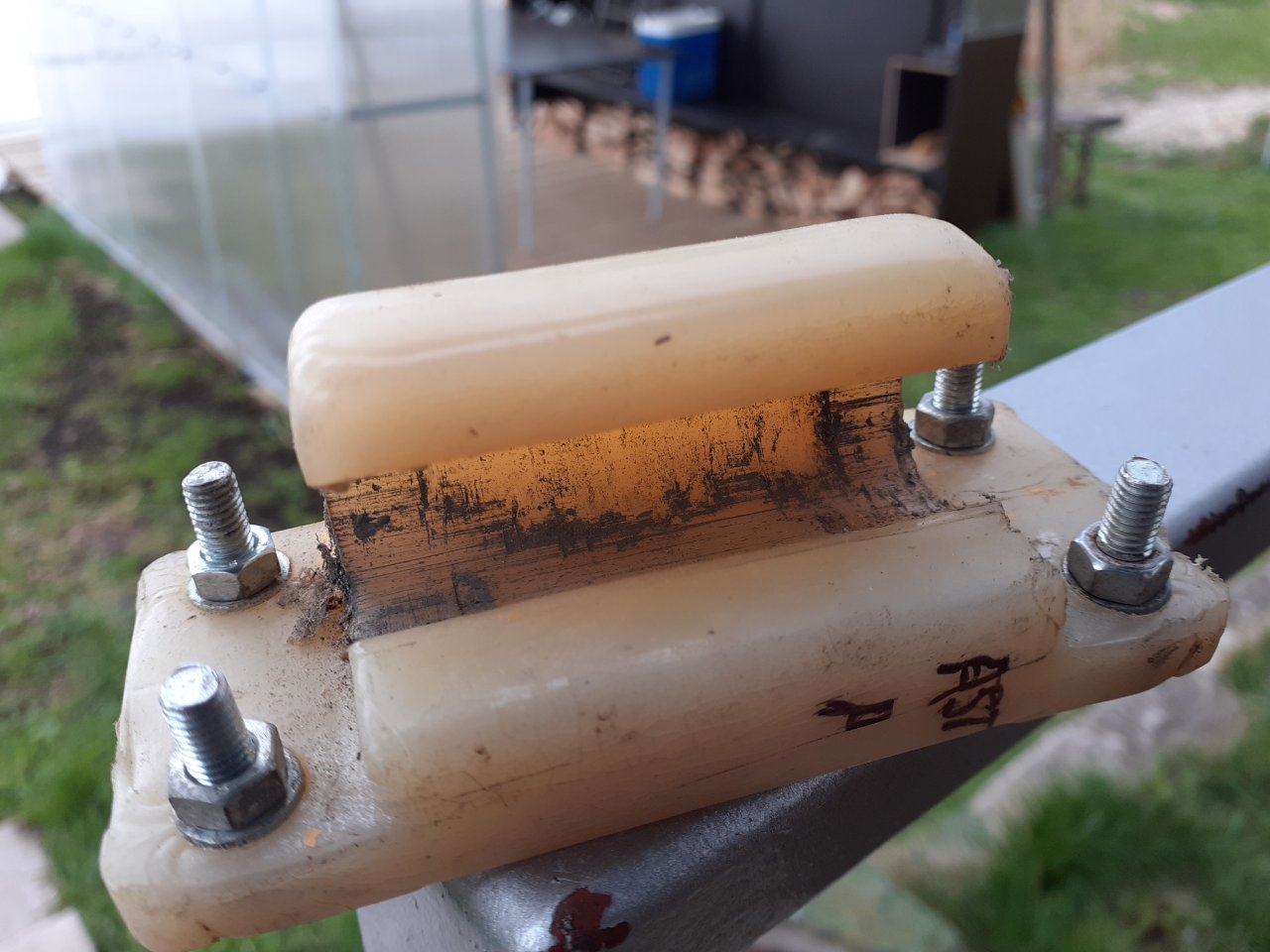

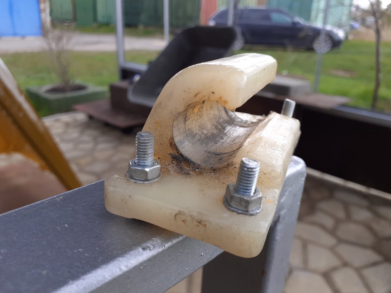

NB На всякий случай сфоткал снятый капролоновый ползун с полурубки, может кому пригодится посмотреть систему сдвижной рубки по направляющим.
204175 204177 204178 204180 204183 204185 204188 Ну вот, :?до следующих выходных пока и всё - завтра буду работу работать.

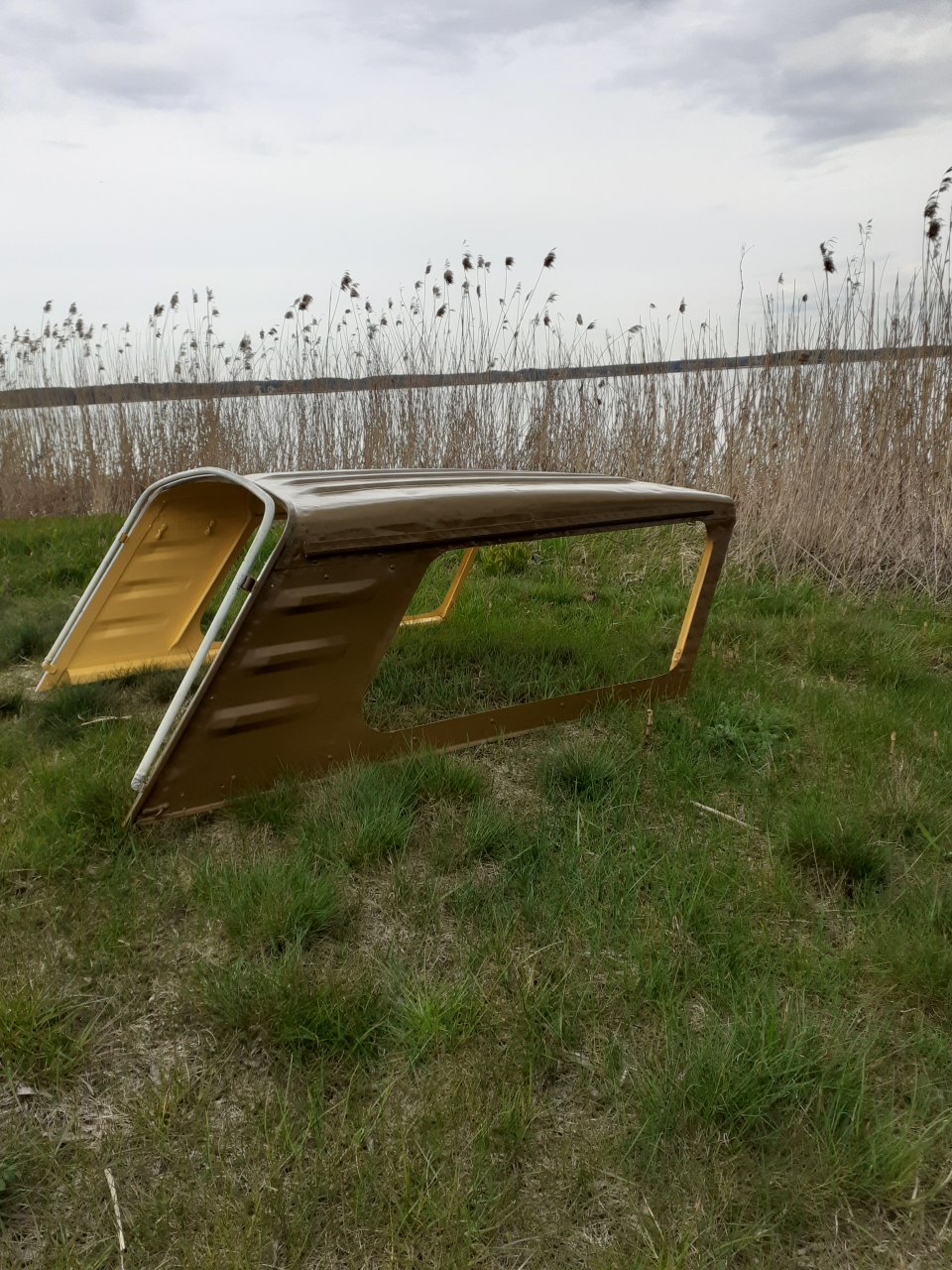

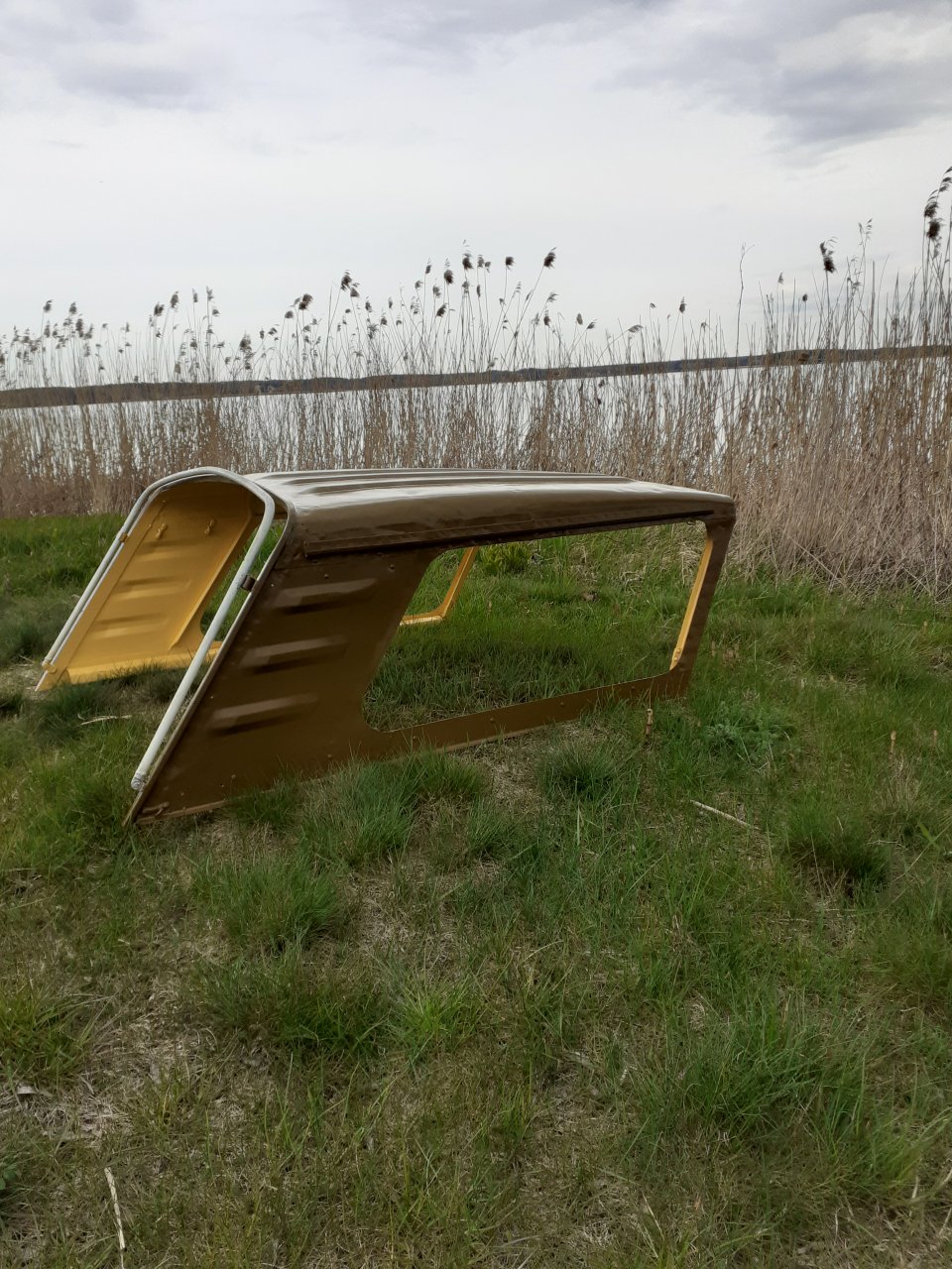

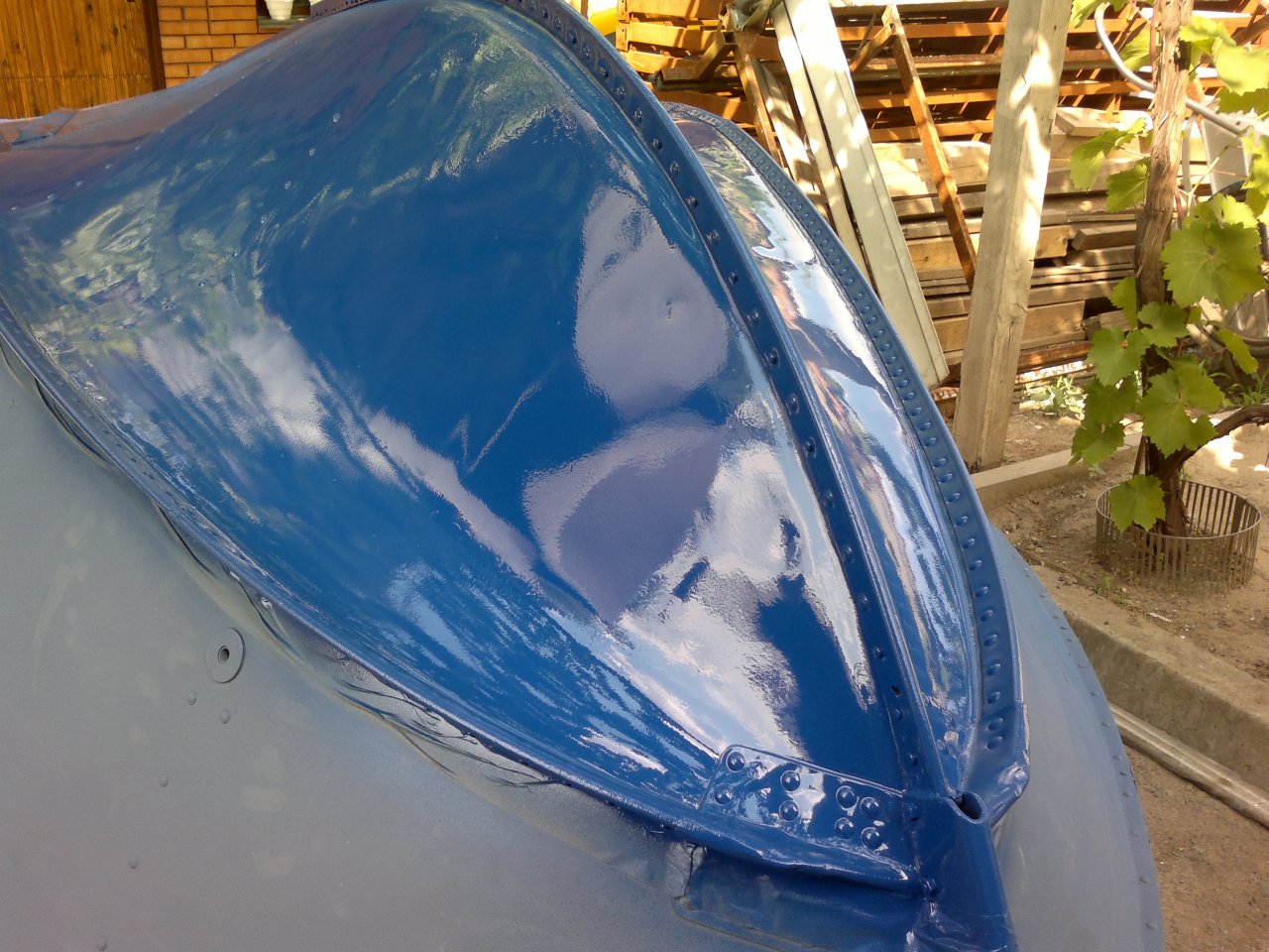

Заматовал, положил топовый слой, так и буду красить всё остальное.
Гламурить нет желания, ибо в тапочках ходить не собираюсь :pardon:
204489 204490

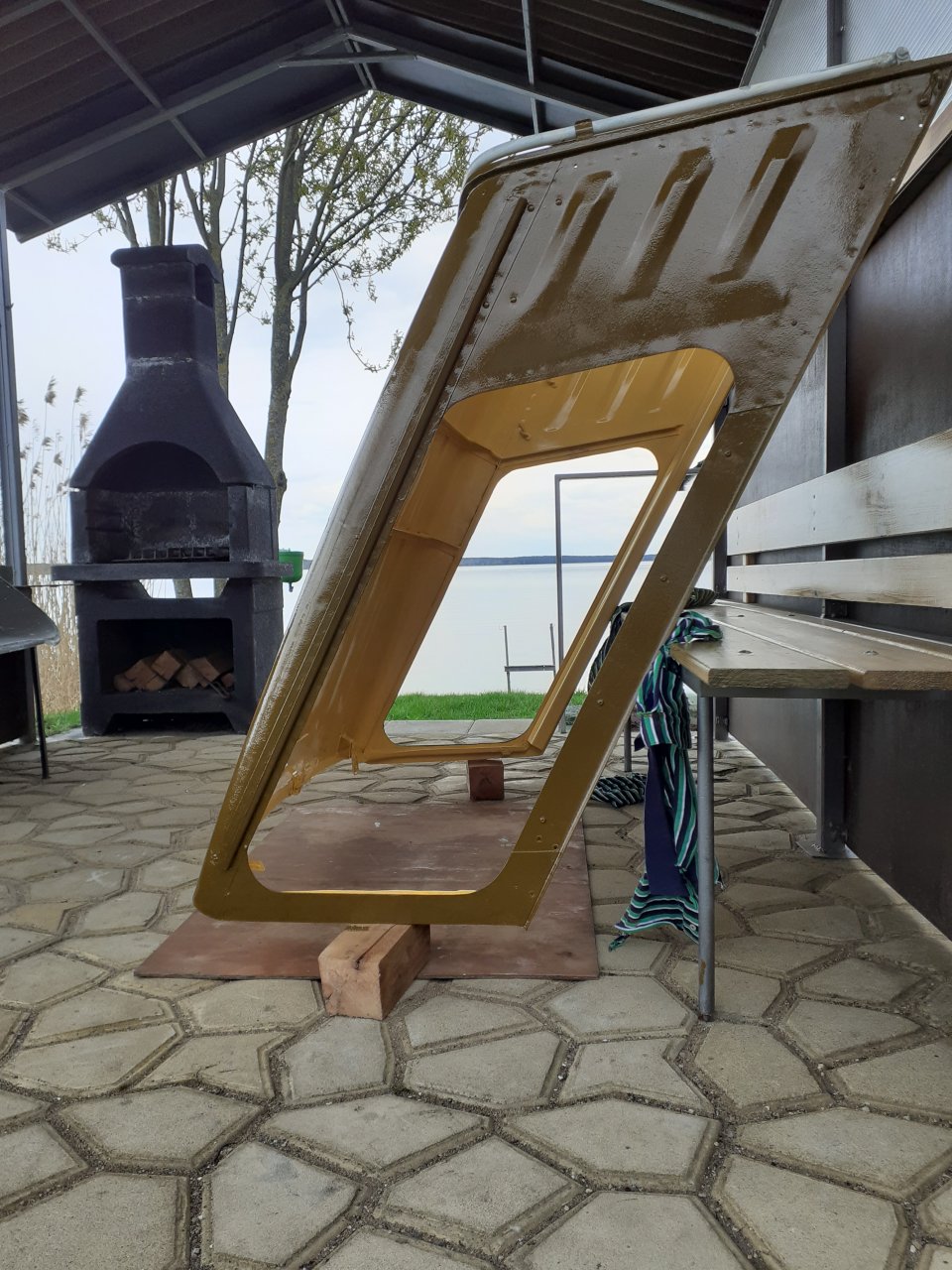

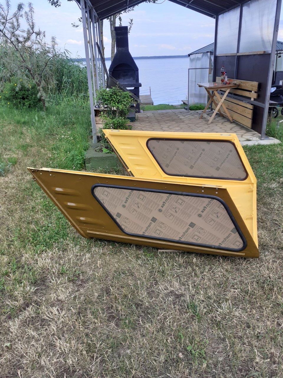

После продолжительного перерыва (по объективным причинам) возвращаюсь в тему, Всем доброго времени суток !
По Сарепте:
Вместо оргстекла вставил в рубку легко тонированный (бронза) поликарбонад, с заменой сердечника в уплотнительную резину.
Сама резина оказалась в нормальном состоянии - несмотря на почтенный возраст, а вот сердечник весь был в трещинах и отсутствовала эластичность - как будто из разной резины делали. Поскольку поликарбонад намного прочнее старого оргстекла, появилась возможность уменьшить толщину с 4 мм до 3 мм + двухсторонняя защита от UV.

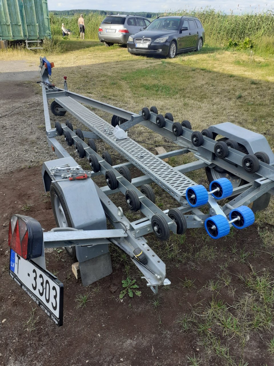

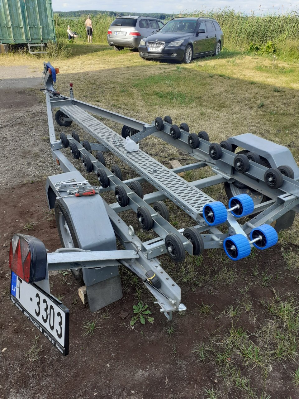

Также "растянул" ранее купленный прицеп под лодку - уж очень он мне он понравился в пользовании с предыдущим плавсредством.
Растянуть на полметра получилось за счёт конструкции (имелось несколько заводских отверстий в самой раме), а так же сдвинул торсион в корму для правильной развесовки - благо опять же присутствовали заводские отверстия для крепления. Думаю, изготовитель делает одинаковый оцинкованный профиль рамы для прицепов разной длины от 4,2 м до 7,5 м, ну а потом уже собирает саму раму в зависимости от необходимой длины.
Вопрос "ложементы или ролики" для меня не стоит, т.к. двойной ряд роликов обеспечивает увеличенное количество точек контакта днища лодки с опорными роликами и думаю в этом плане не уступает ложементам.
Спорить же "что лучше, а что хуже" желания нет, по прицепам я ни разу не эксперт :pardon:.
Единственное, что я добавил - это "качельки" вместо кормового подкильного ролика из резины, ибо острый киль Сарепты режет резину
как серпом по Фаберже. Теперь же острый киль (4 мм толщиной ребром) проходит между роликами "качелей" + корпус уже не так сильно нагружен на излом в момент переваливания центра тяжести на прицеп.

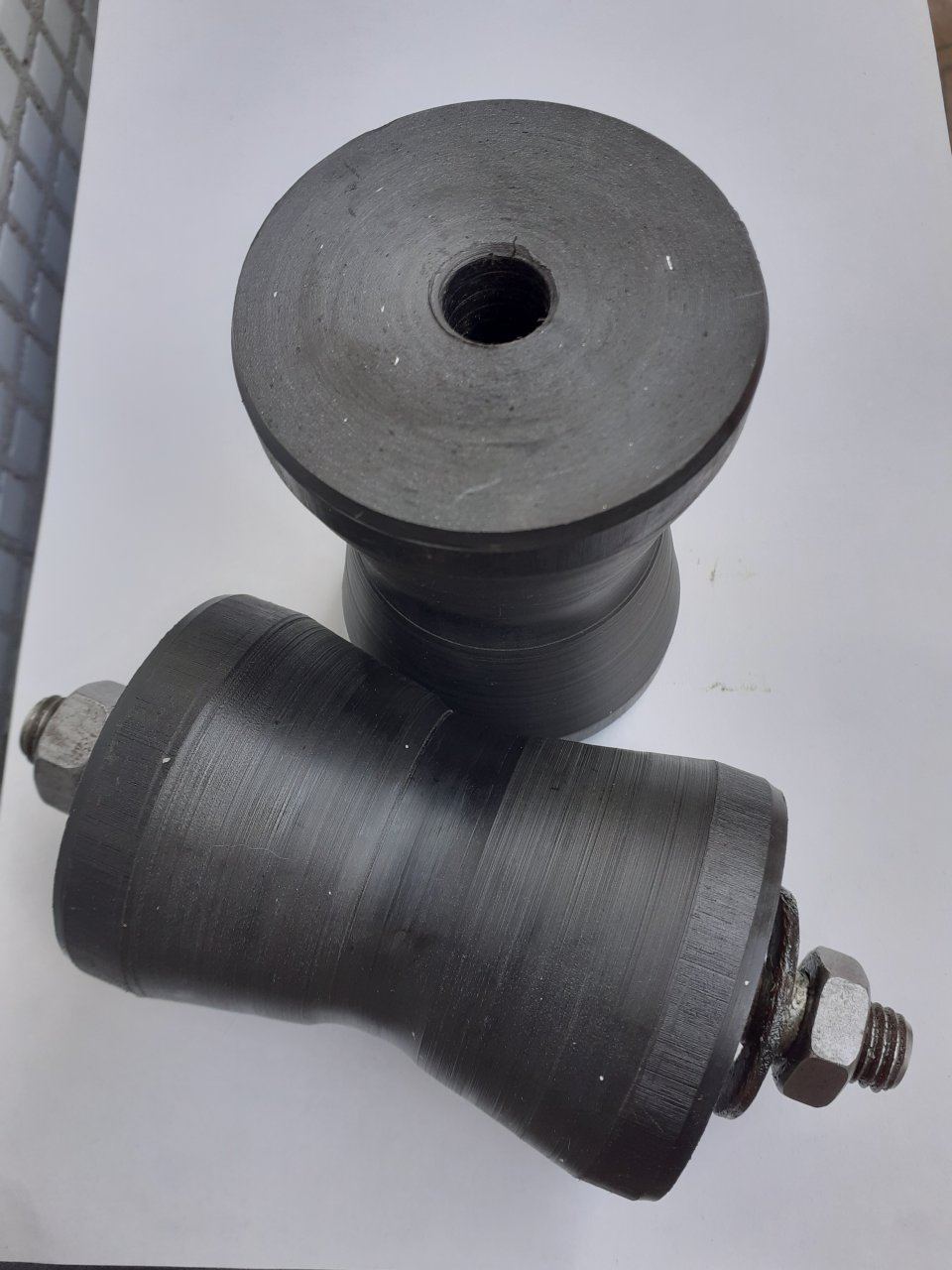

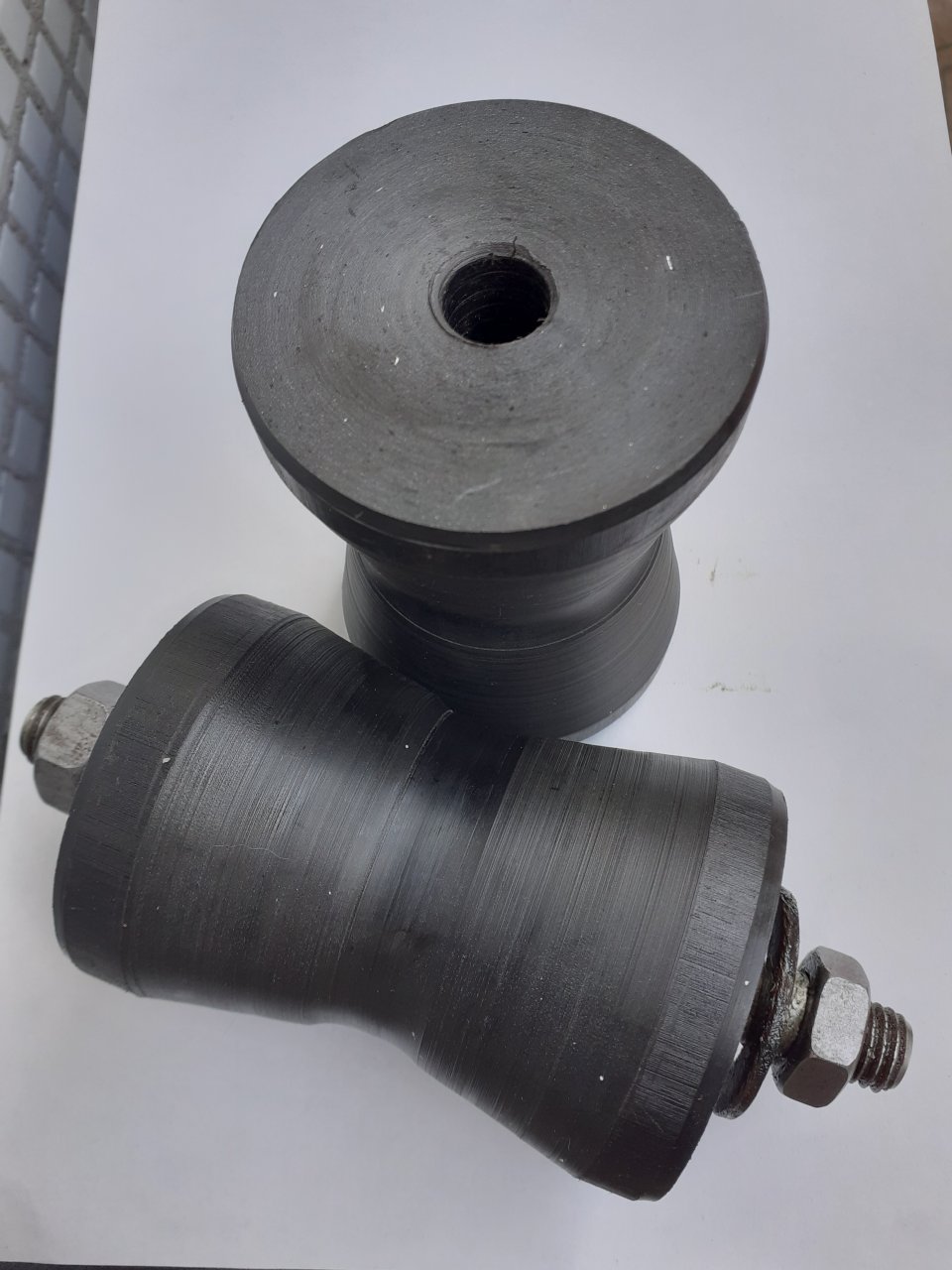

Единственное что добавлю к уже имеющимся днищевым роликам, так это дополнительно два "подкильных" ролика - ибо Киль это самая прочная часть набора корпуса !
Для этих целей во время вынужденного простоя в востановительных работах, у токаря были заказаны 2 дополнительных ролика из прочного к истиранию материала (.... простите старика модное название запамятовал :oops: ) - короче современный аналог капролона.
211580211585211586
P.S. Да, чуть не забыл добавить: в конторе где покупал заготовку сказали что "фторопласт" в этом случае не совсем подходит, ибо он намного мягче и не такой прочный как эта "чёрная хрень".
По Сарепте:

Капралон?
ПетровиЧъ
05.09.2020
1 208
877
Рига
Сарепта 691
Mercury 50 ELPT 4S "Big foot"
Какой то современный аналог капролона по забугорному, название забыл - "много букв" :?При случае уточню.
14.08.2021 ... уточнил :oops: Ertalon LFX по русски всё же это капролон, но "маслонаполненный" - с пониженным коэффициентом трения.

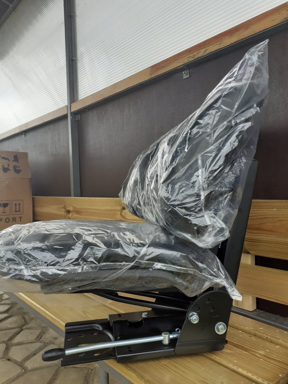

По случаю прикупил для Сарепты стулку от минитрактора с амортизатором, регулировкой под вес и смещением вперёд/назад, эта мысля сидела в голове давно - реализовал мыслю за 75 евриков. Теперь у мну есть уже две стулки + оставлю кормовой диван, а больше мне и не надо. Думаю спине и пятой точке будет комфортно :?
211678
211677
1 887
:snimau shlyapu:
Недорого и надеюсь комфортно.
